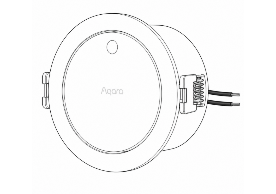

  • 筒灯嵌入式安装,适配天花板吊顶场景,完美融入家居环境
  • 毫米波雷达 + AI 算法,精准检测人体存在状态,解决传统红外传感器无法识别静态人体的问题
  • 可精准检测睡眠、久坐等静态人体的呼吸微动
  • 最远侦测距离 6 m、最大侦测角度 120°,侦测范围支持自定义
  • 内置光照传感器,有人状态 + 光照条件双联动,精准触发灯光自动化
  • AI 空间背景自学习、灵敏度自适应,越用越精准
  • 支持 Zigbee / Thread / Bluetooth,可接入 Aqara 网关与 Matter 控制器
  • 100 - 240V 强电直连供电,无需更换电池

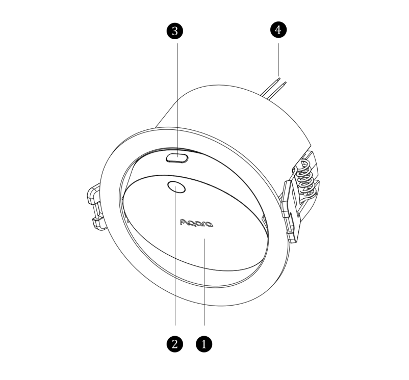

线框图​
线框图
序号接口名称功能说明
1雷达毫米波雷达,用于人体移动与存在检测。
2指示灯LED 指示灯,用于指示设备运行状态。
3重置键用于检查网络连接、重置设备、恢复出厂设置。
4电源接线强电接线,接线不分零火线。
