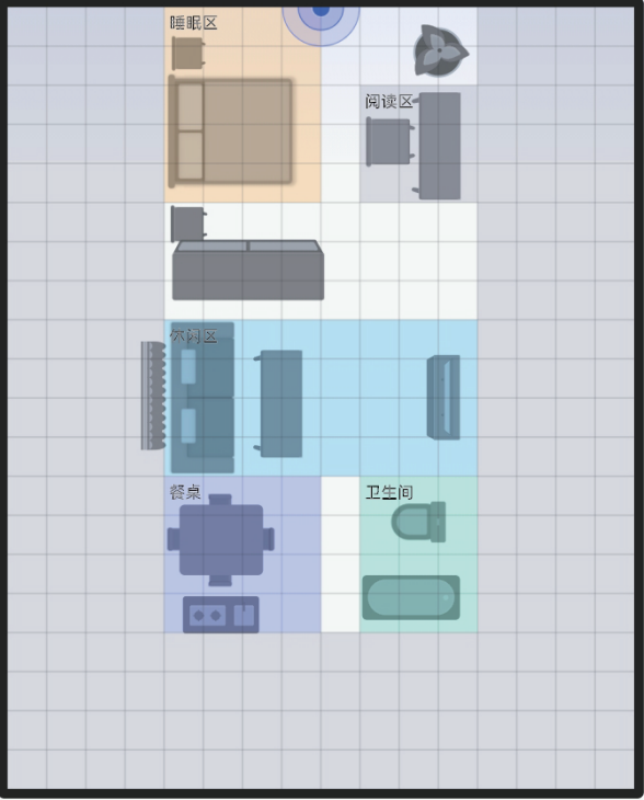

多目标定位​
可在设备首页查看空间内目标的实时定位。通过划分自定义区域,支持分区域触发有无人状态,最多可同步跟踪 10 个目标。
APP 多目标定位与区域划分界面示意图
提示
  • 目标之间相隔 1 米 可达到最佳目标区分和侦测效果。
  • 当两个目标平面距离小于约 1 米时,点云会发生混叠,算法可能出现分类不稳定(人/非人标签交换)、目标“吸附”等现象,属当前毫米波雷达技术的物理限制。建议保持适当间距,将人员密集区域设置为更大的“监测区”而非精细定位。
区域划分​
设备支持最多 8 个自定义区域设置,自定义区域可进一步配置为以下类型:
监测区​
可根据家庭空间用途划分不同功能区,设置的监测区域可进行区域自动化管理。监测区可以选择类型,明确监测区类型可以帮助设备更好地调整监测区域对应参数,以提供最适合的识别效果。
干扰源​
可根据风扇、空调、绿植等运动物体的位置,设置对应的干扰源。干扰源可以被设置为点状、片状,设置后干扰区域内的微动将被忽略。
环境内的干扰,是影响设备准确性的重要因素。FP400 支持干扰源自识别,当算法检测到空间内存在可能的干扰源时,会提示用户进行确认并配置对应区域为干扰源,同时也支持用户主动配置干扰源来进行空间中特定干扰区域的过滤。
提示
常见干扰源类型已在算法中优化:风扇、空气净化器、扫地机器人、微动绿植、窗帘、开合帘及卷帘、宠物、马桶、空调、冰箱。对于未列出的其他干扰源(如新型家电、动态装饰摆件等),识别性能可能下降,有一定概率误识别为人。
进出口​
进出口被设置后,可以提升进出口位置的目标创建速度和目标删除速度,提升检测的准确性和触发速度,建议安装后按照实际区域设置。
边缘​
边缘的设置将减少人坐标显示的误判(常说的“鬼影”),避免以及墙面、大面积镜面、金属等反弹带来的干扰,提升监测准确性。
边缘是人员定位功能开启后最重要的配置。如果不开启边缘,设备容易因为信号在墙面反弹,导致生成虚假目标。创建边缘后,边缘以外不会创建目标,有效目标也不会进入边缘,有效提高侦测准确性。
提示
大面积玻璃幕墙、不锈钢表面、光滑瓷砖或镜面等强反射平面是“鬼影”的主要来源,建议将这些区域优先设置为“边缘”,可有效减少反射干扰。
