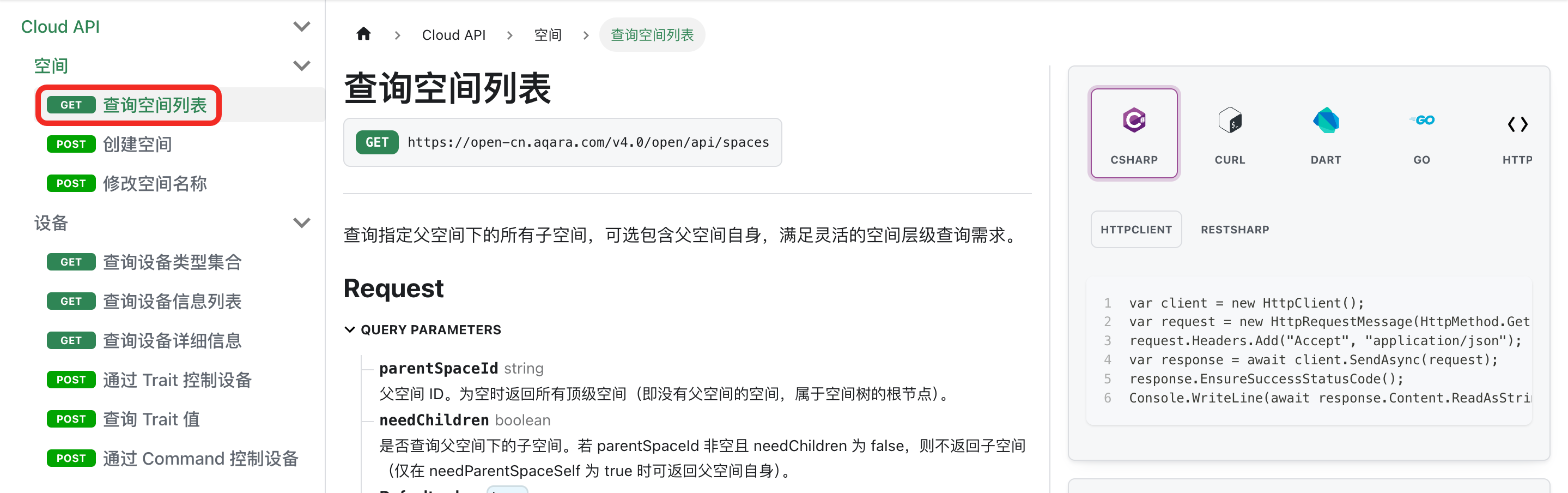

  1. 选择一个您想要测试的 API,点击 API 名称,查看其文档。
    查看 API 文档

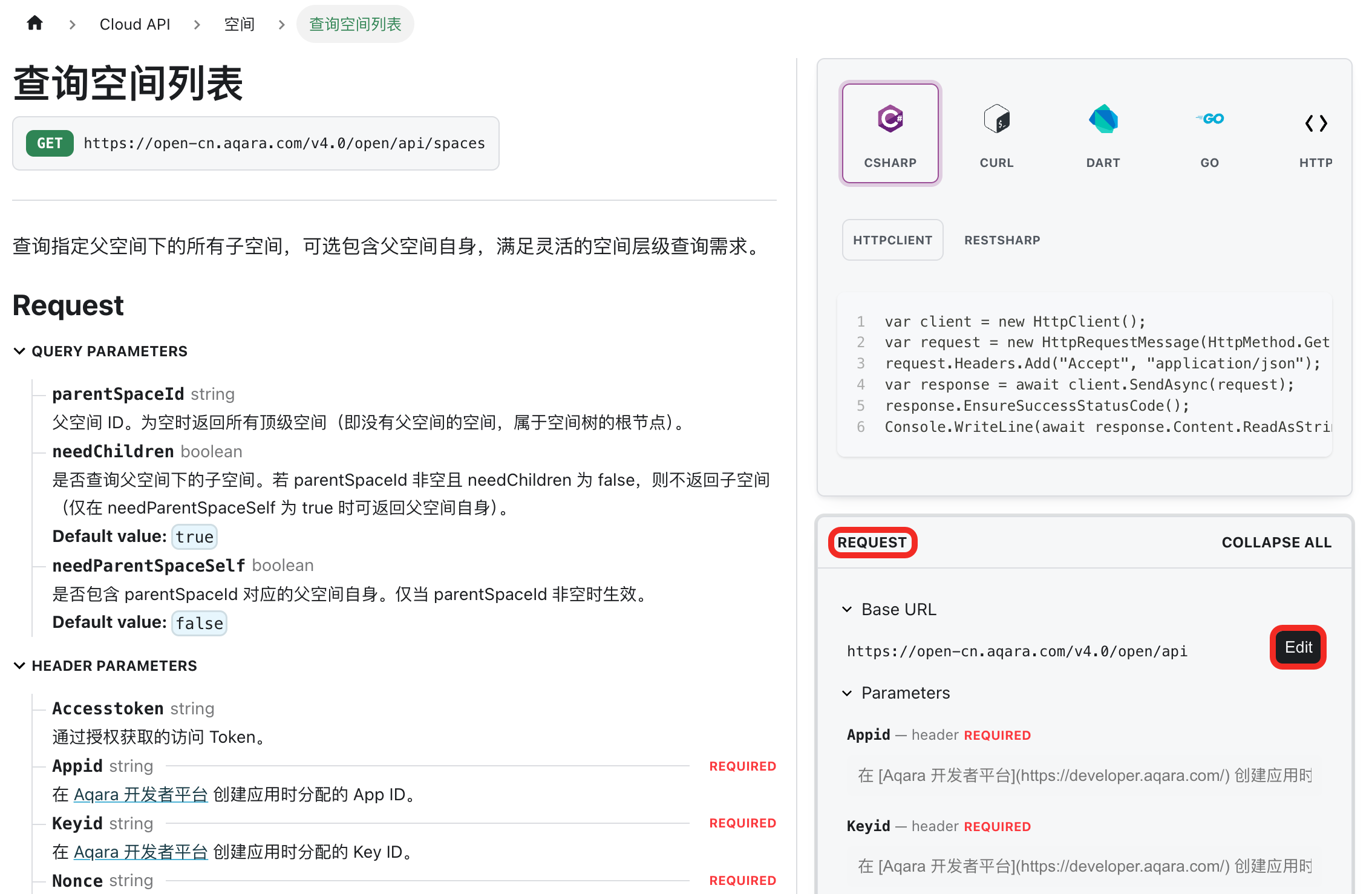

  2. 在文档右侧找到 Request 区域。单击 Base URL 旁的 Edit 按钮。
    点击 Edit 按钮

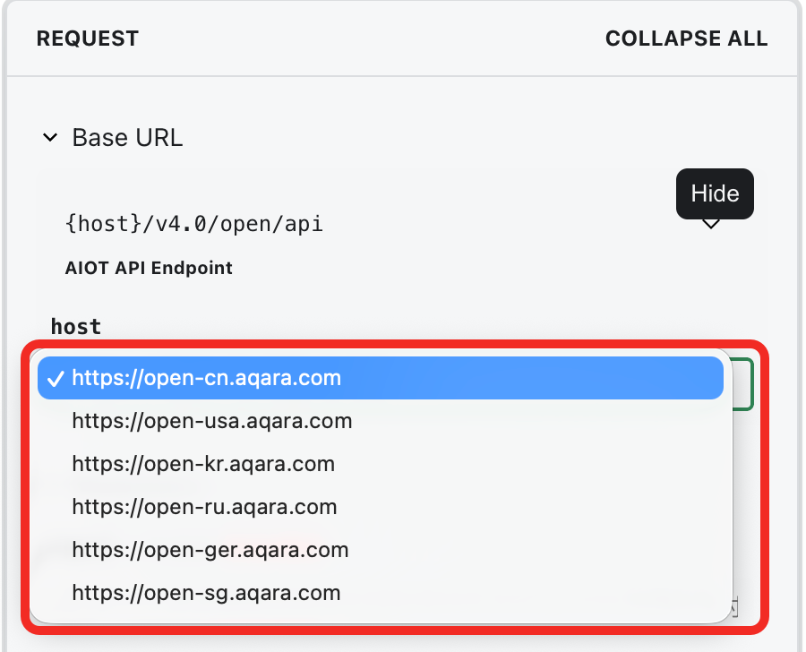

  3. 此时,下方会显示 host 字段。请选择 Aqara 开放平台的 API 服务器域名,例如 https://open-cn.aqara.comhttps://open-usa.aqara.com 等。可用的服务器区域域名请参见 AIOT API 入门 - Base URL
    AIOT API 的 Base URL 格式为 {host}/v4.0/open/api
    输入 AIOT API 服务地址

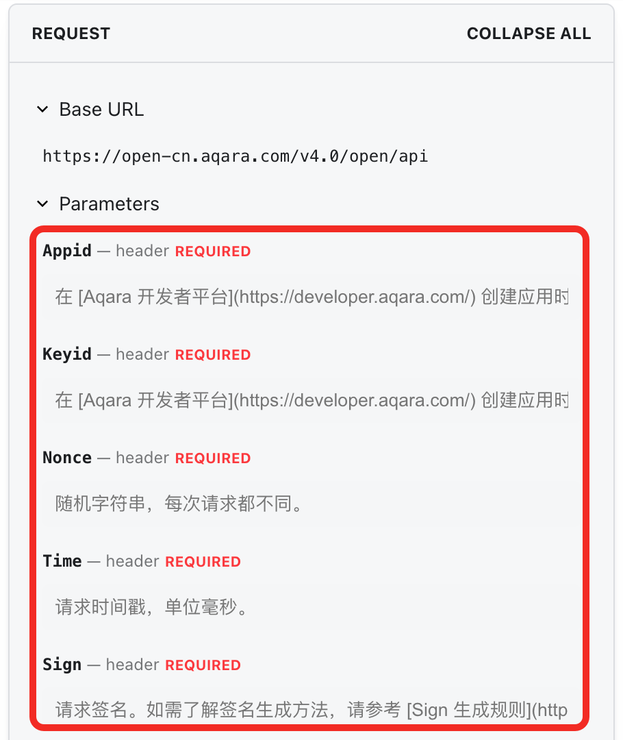

  4. Request 区域的 Header 参数中,依次填写 AppidKeyidNonceTimeSign
    输入必需请求 Header 参数

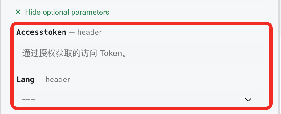

    除了上述必需 Header 参数外,单击 Show optional parameters 按钮,可查看可选 Header 参数。
    如接口需要授权访问,还需填写 Accesstoken;如需指定返回语言,可填写 Lang
    输入可选请求 Header 参数
