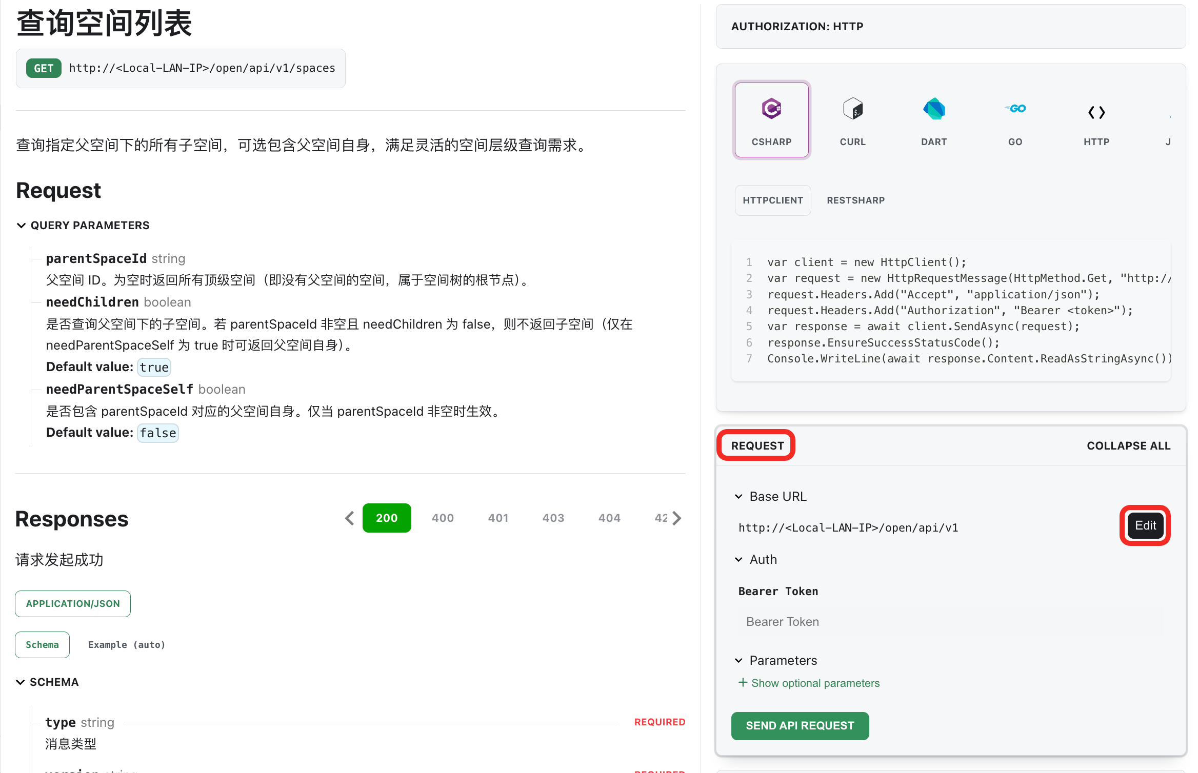

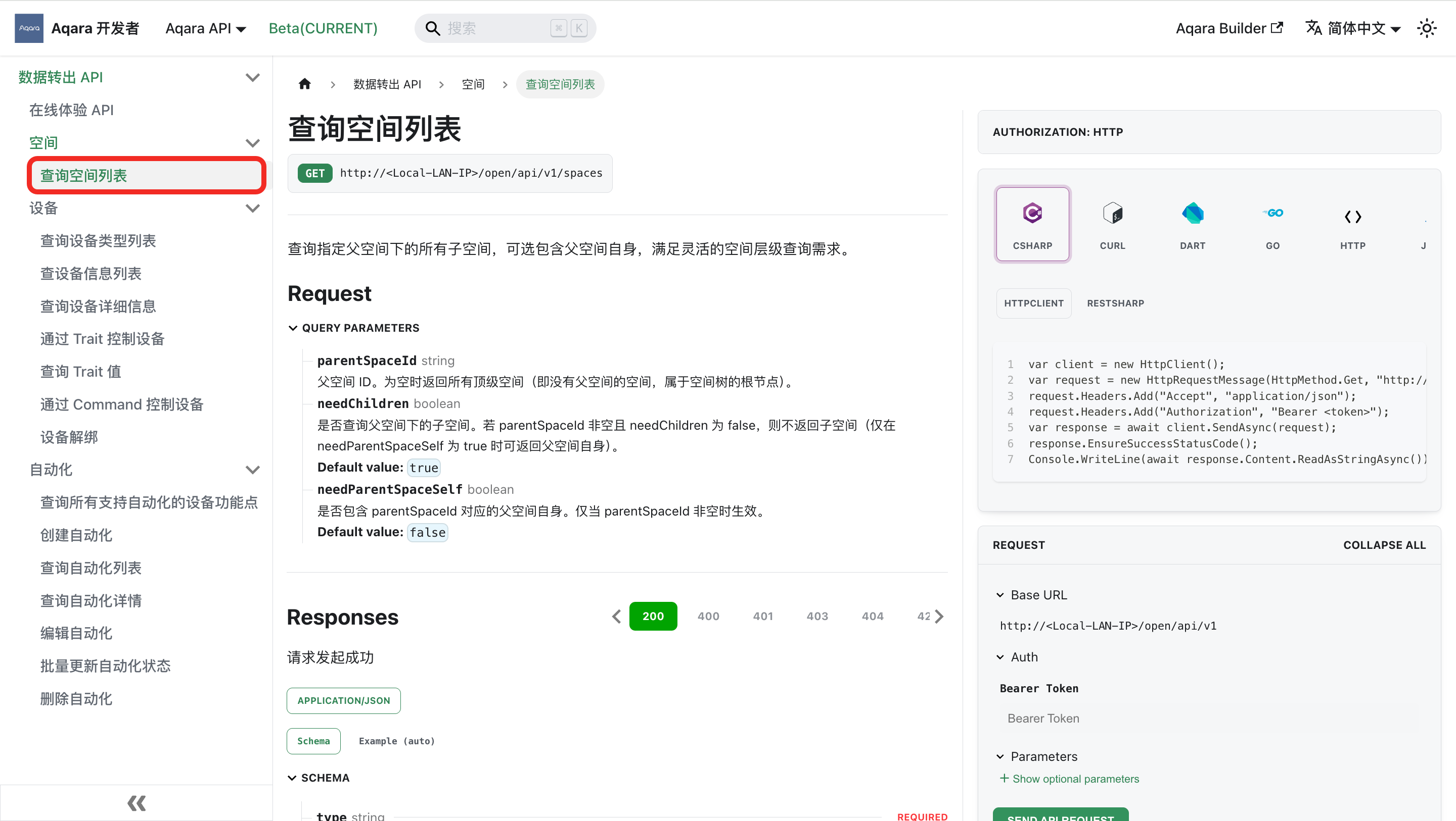

  1. 选择一个您想要测试的 API,点击 API 名称,查看其文档。
    查看 API 文档
  2. 在文档右侧找到 Request 区域。单击 Base URL 旁的 Edit 按钮。
    查看 API 文档

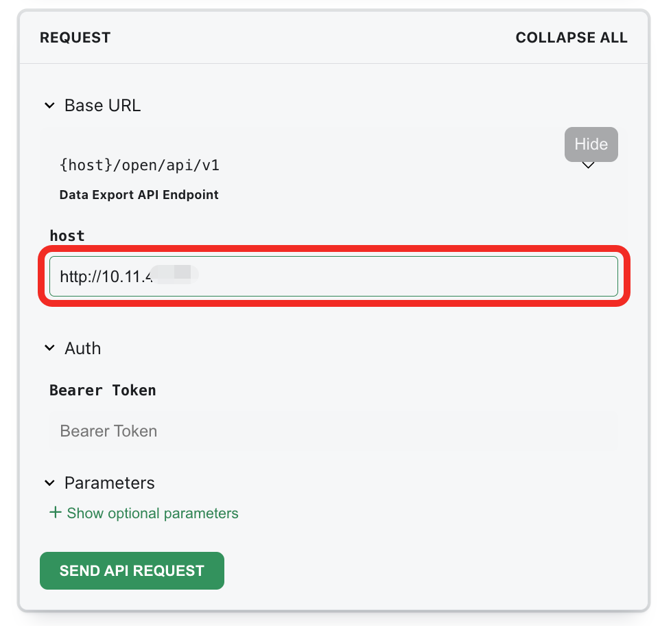

  3. 此时,下方会显示 host 字段。请输入您的 Aqara Studio 服务地址,支持输入本地局域网 IP(http)或远程访问地址(https)。阅读 Aqara Studio - 开发者指南 - 获取必要信息 获取可用地址。 输入 Aqara Studio 服务地址

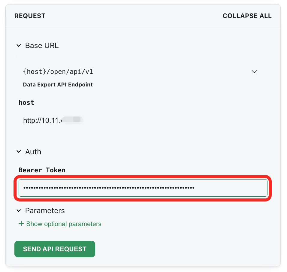

  4. 找到 Bearer Token 字段。输入您从 Aqara Studio 获取的 Token。 输入 Token
