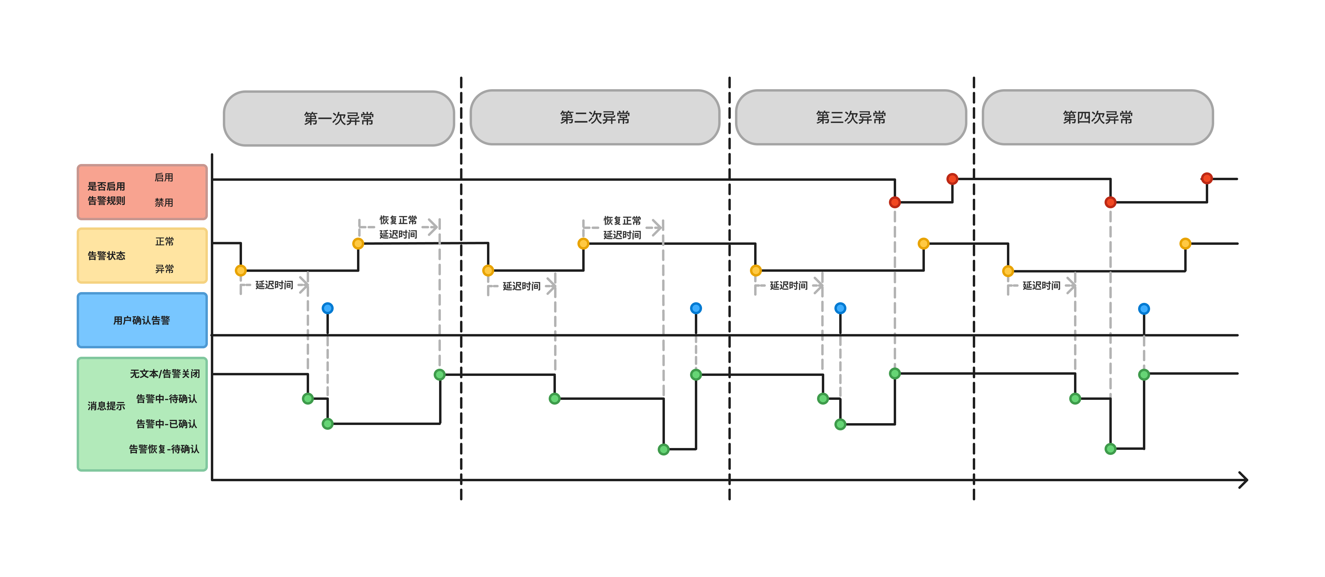

    延迟时间指定功能点满足告警条件后,若在此时间段内始终未恢复正常,系统才会向用户发出告警。可用于避免因短暂波动导致的误报。
    正常延迟时间功能点脱离告警状态后,需在设定延迟时间内未再次发生异常,才会判定为已恢复正常并向用户提示,以避免异常短暂波动频繁提醒。

    下图直观展示了延迟时间、正常延迟时间、用户确认告警,以及告警规则启用后的整体时间轴:
    告警状态时间轴

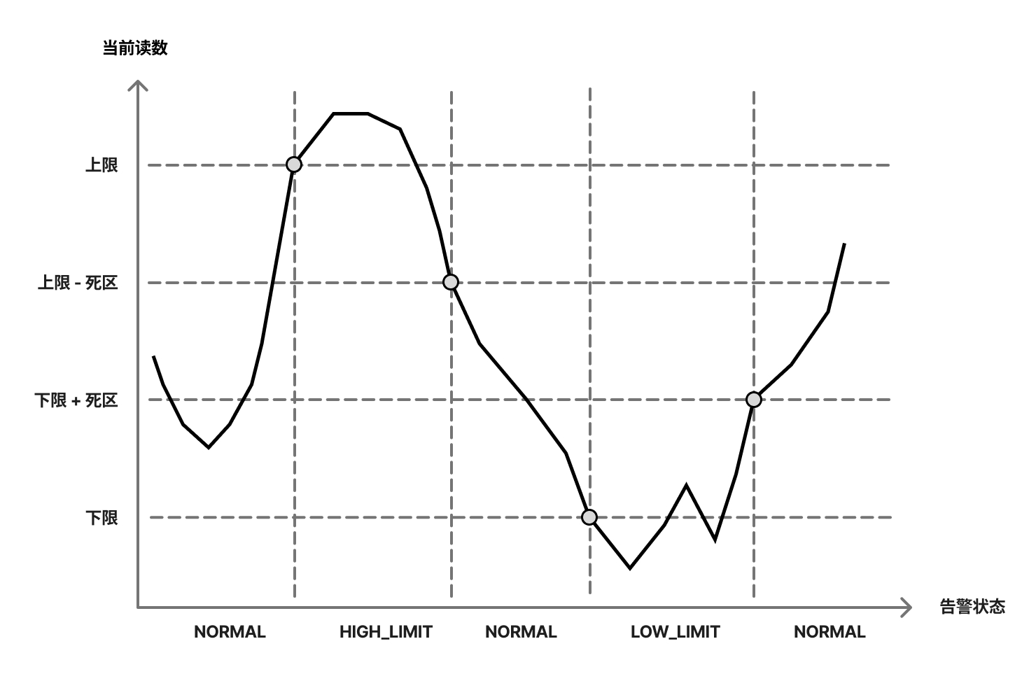

    死区用于防止设备数据在阈值附近因轻微波动而导致状态频繁切换。
    • 启用下限时:当读数到达下限进入异常状态,仅当读数回升至 下限 + 死区 以上,状态才恢复为正常。
    • 启用上限时:当读数到达上限进入异常状态,仅当读数下降至 上限 − 死区 以下,状态才恢复为正常。
    下图展示了设备读数分别突破下限、上限,以及回到下限+死区、上限-死区等关键点时,告警状态随数值变化的响应过程。
    设备读数与告警状态
