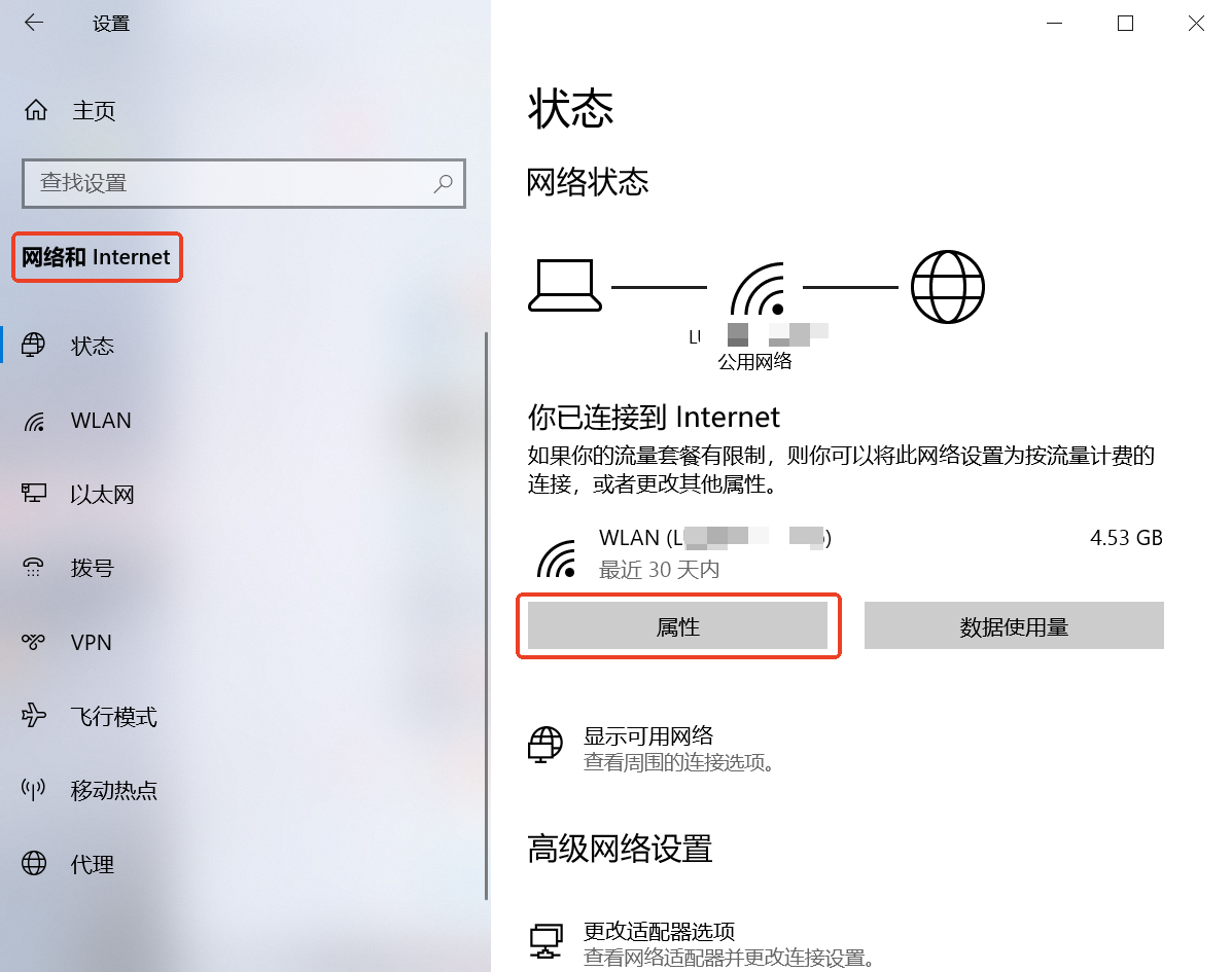

  1. 打开 Windows Settings,找到并单击网络和 Internet
  2. 查看您的网络属性。
    查看网络属性

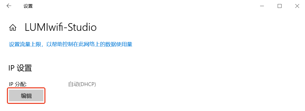

  3. 找到 IP 设置,选择编辑
    编辑 IP 设置

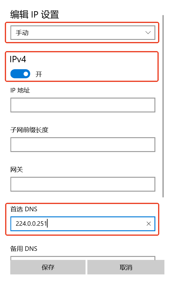

  4. 在“编辑 IP 设置”弹窗中选择“手动”,然后打开“IPv4”。设置首选 DNS224.0.0.251,随后保存设置。
    设置首选 DNS
