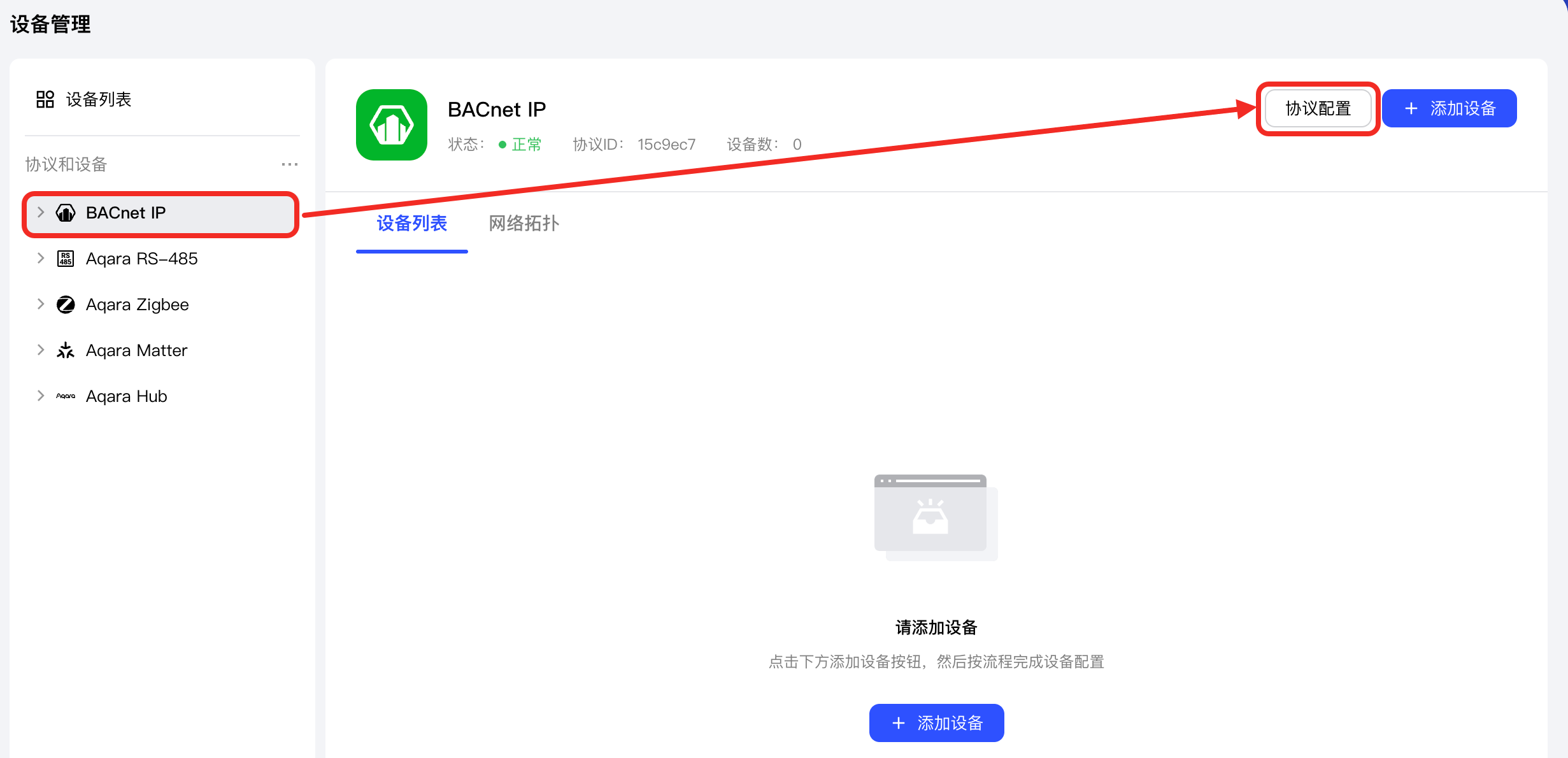

  1. 在左侧侧边栏点击进入设备管理页面。在左侧 协议和设备 单击 ... 按钮,选择 添加协议。
    添加协议

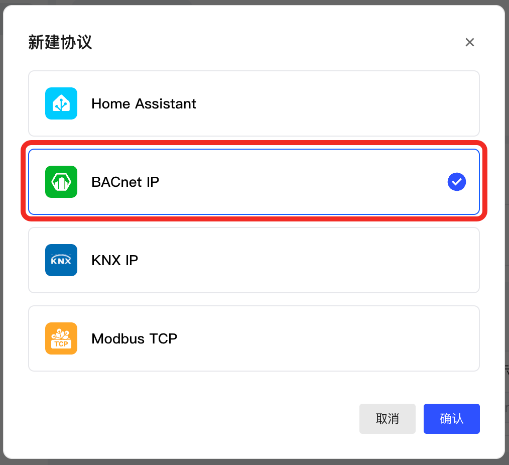

  2. 在弹窗中选择 BACnet IP,以添加 BACnet IP。
    选择 BACnet IP

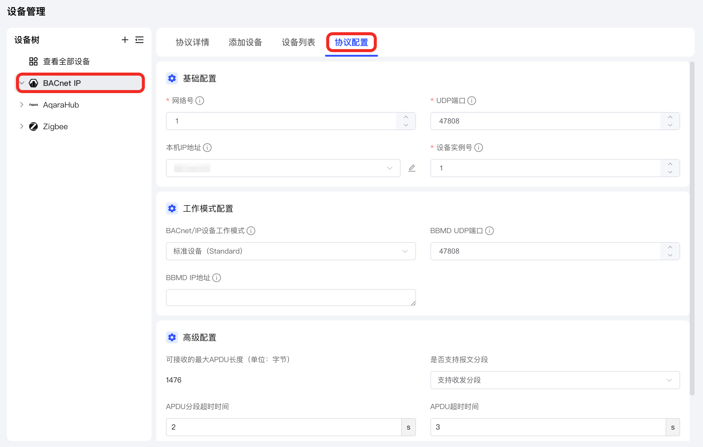

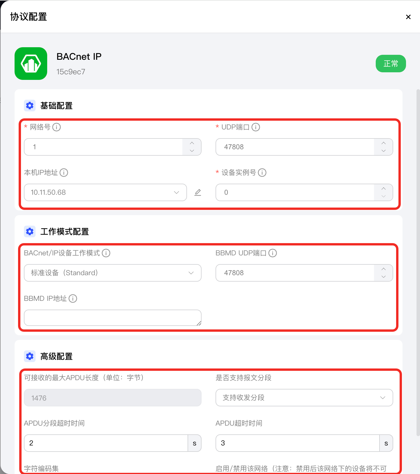

  3. 选择 BACnet IP,单击 协议配置 按钮。
    Click Protocol Configuration Button
    您可以配置以下类型的参数:基础配置、工作模式配置、高级配置。
    Configure Protocol
    相关参数如下表所示:
    类别参数是否必填说明配置示例
    基础配置网络号✔用于标识逻辑子网,请确保唯一。取值范围:[0, 65535]。
    • 0:本地网络
    • 65535:广播网络
    1
    UDP端口✔BACnet/IP 通信使用的 UDP 端口号,默认端口为:47808(即 0xBAC0)。47808
    本机IP地址✘传入搭载 Aqara Studio 的设备的IP地址,用于BACnet/IP 设备在 IP 网络中的地址;格式:xxx.xxx.xxx.xxx(如:192.168.1.100);默认使用:0.0.0.0 表示系统自动分配。1
    设备实例号✔BACnet 设备在 BACnet 网络中的唯一标识符;范围为 [0, 4194303]。1
    工作模式配置BACnet/IP设备工作模式✘支持以下选项:
    • 标准设备(Standard):通用 BACnet 设备(如控制器、服务器、客户端等),使用 UDP 端口 47808(默认)。
    • 外部设备(Foreign Device):非本地子网设备,需通过 BBMD 注册以实现跨子网通信。
    • 广播管理设备(BBDM):即 BACnet Broadcast Management Device,用于管理外部设备注册,转发广播消息,维护广播分发表。
    标准设备(Standard)
    BBMD UDP端口✘BBMD 服务监听端口,默认端口为:47808。当 BACnet/IP设备工作模式为外部设备或广播管理设备时,必填。47808
    BBDM IP地址✘BBMD 的 IP 地址,是外部设备注册的目标地址,用于跨子网广播。当 BACnet/IP设备工作模式为外部设备或广播管理设备时,必填。null
    高级配置可接收的最大APDU长度(单位:字节)✘支持的最大 APDU(Application Protocol Data Unit,应用层协议数据单元)数据长度,单位为字节,不大于 1476。1476
    是否支持报文分段✘可选支持项如下:
    • 支持收发分段(默认):设备支持发送和接收分段的 APDU 报文;
    • 仅发送分段:设备支持发送分段报文,但不支持接收分段报文;
    • 仅接收分段:设备不支持发送分段报文,但可接收分段报文;
    • 不支持分段:设备不支持发送或接收分段报文,仅支持长度不超过最大 APDU 限制的完整报文。
    支持收发分段
    APDU 分段超时时间✘在分段传输 APDU 时,等待单个分段确认(Segment ACK)的超时时间,默认值为 2000ms。2s
    APDU 响应超时时间✘仅在传输未分段的完整 APDU 时生效,表示等待响应报文(如 ACK 或 Error)的超时时间,默认值为 30000ms。30s
    字符编码集✘使用的字符编码集,用于确保设备间文本信息的正确编码与解码。支持选项:
    • ISO_10646_UTF8
    • IBM_MICROSOFT_DBCS
    • JIS_X0208
    • ISO_10646_UCS4
    • ISO_10646_UCS2
    • ISO_8859_1
    • 未知
    ISO_10646_UTF8
    启用/禁用该网络✘注意:禁用后该网络下的设备将不可用。-

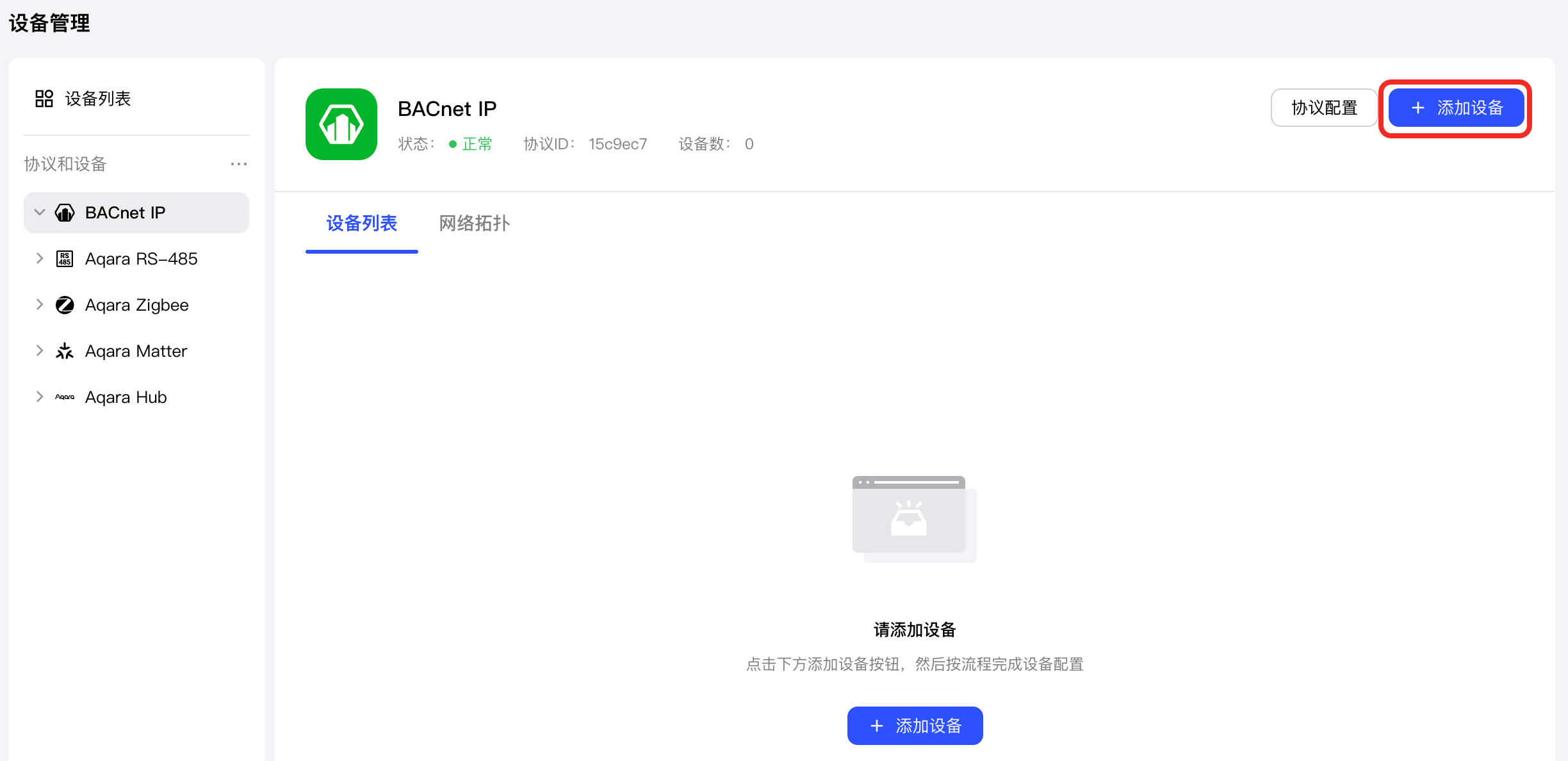

  4. 单击 添加设备 按钮。
    单击添加设备按钮

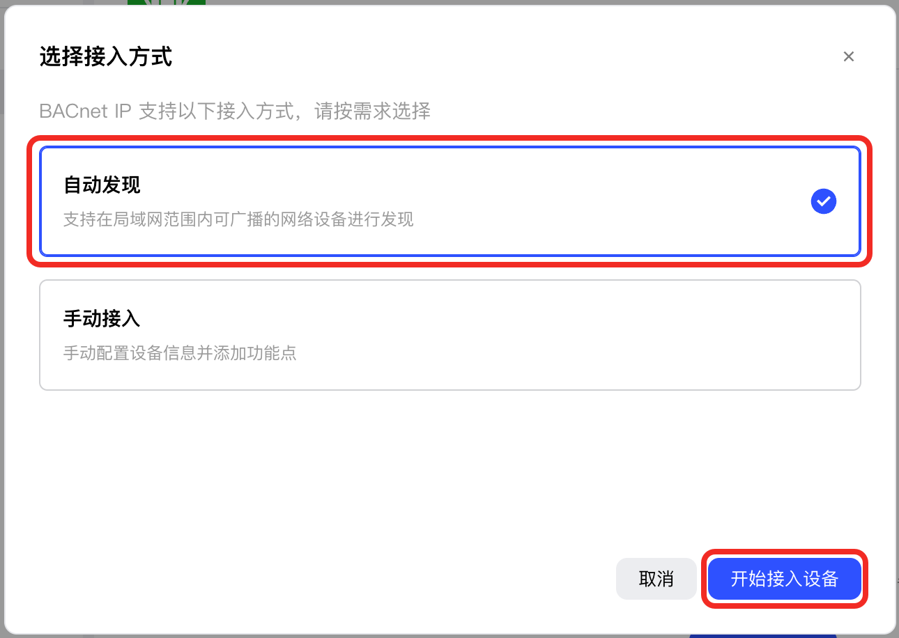

    在弹窗中选择 自动发现,并单击 开始接入设备。
    开始接入设备

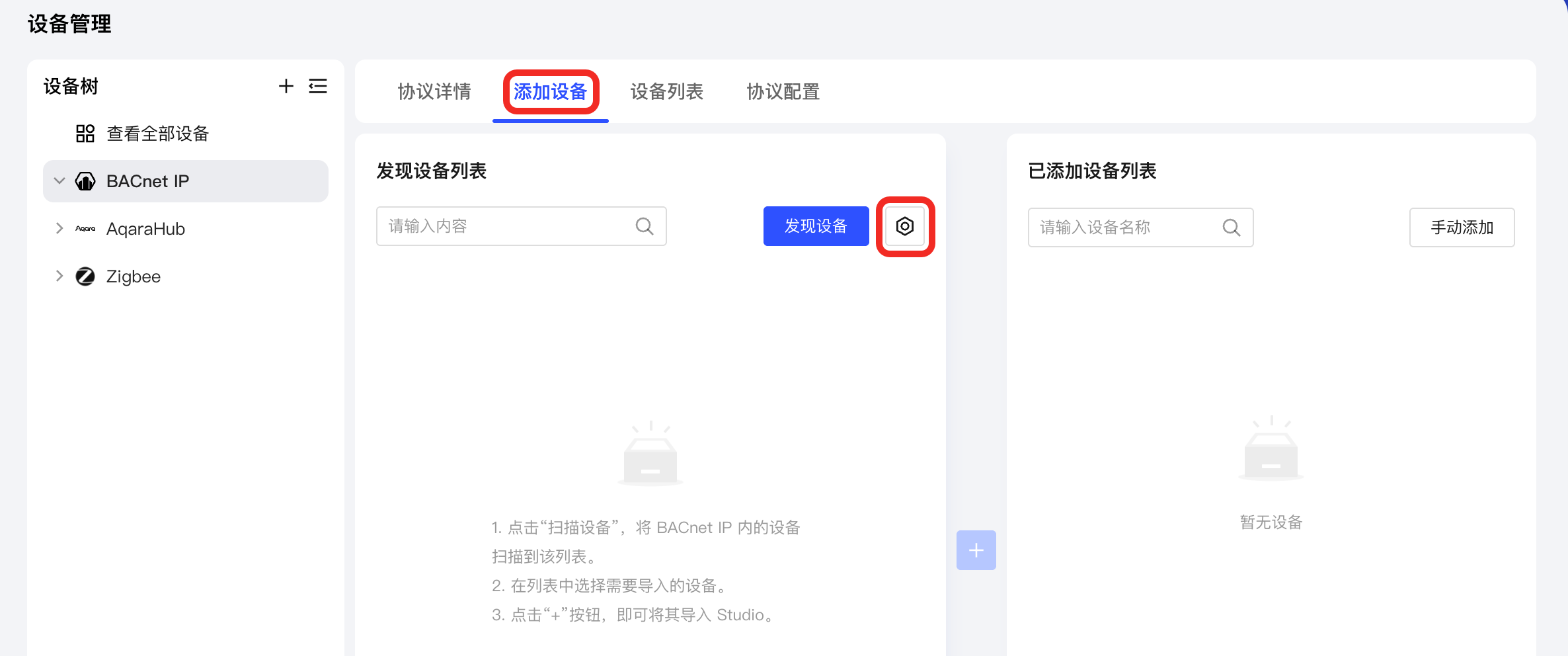

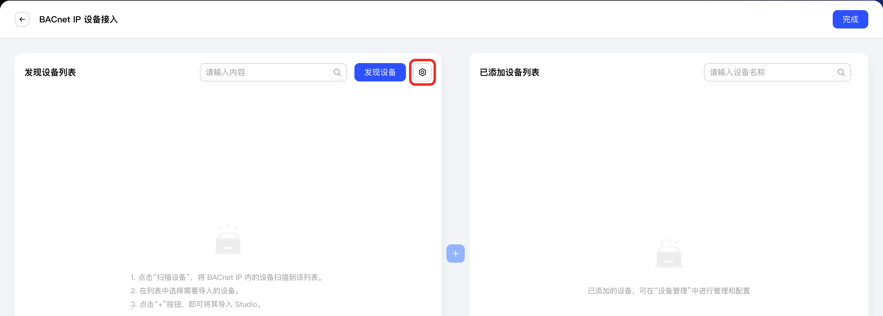

  5. (可选)单击 ⚙ 按钮,即可设置设备发现规则。
    设置设备发现规则
    字段说明如下:
    字段名称描述
    查找设备实例号≥查找大于或等于此值的设备实例号。最小值为 0。
    查找设备实例号≤查找小于或等于此值的设备实例号。最大值为 4194302。
    网络号筛选配置控制发现哪些网络号下的设备,如 1,2,3,4,默认为 all。
    等待响应时间发现过程持续时长,单位为 s。
    说明:如果扫描失败或未扫描到部分设备,可根据当前网络情况,调整此字段。
    Max Wait Time发现过程的最大等待时间,单位为 s。默认值为 10 秒。

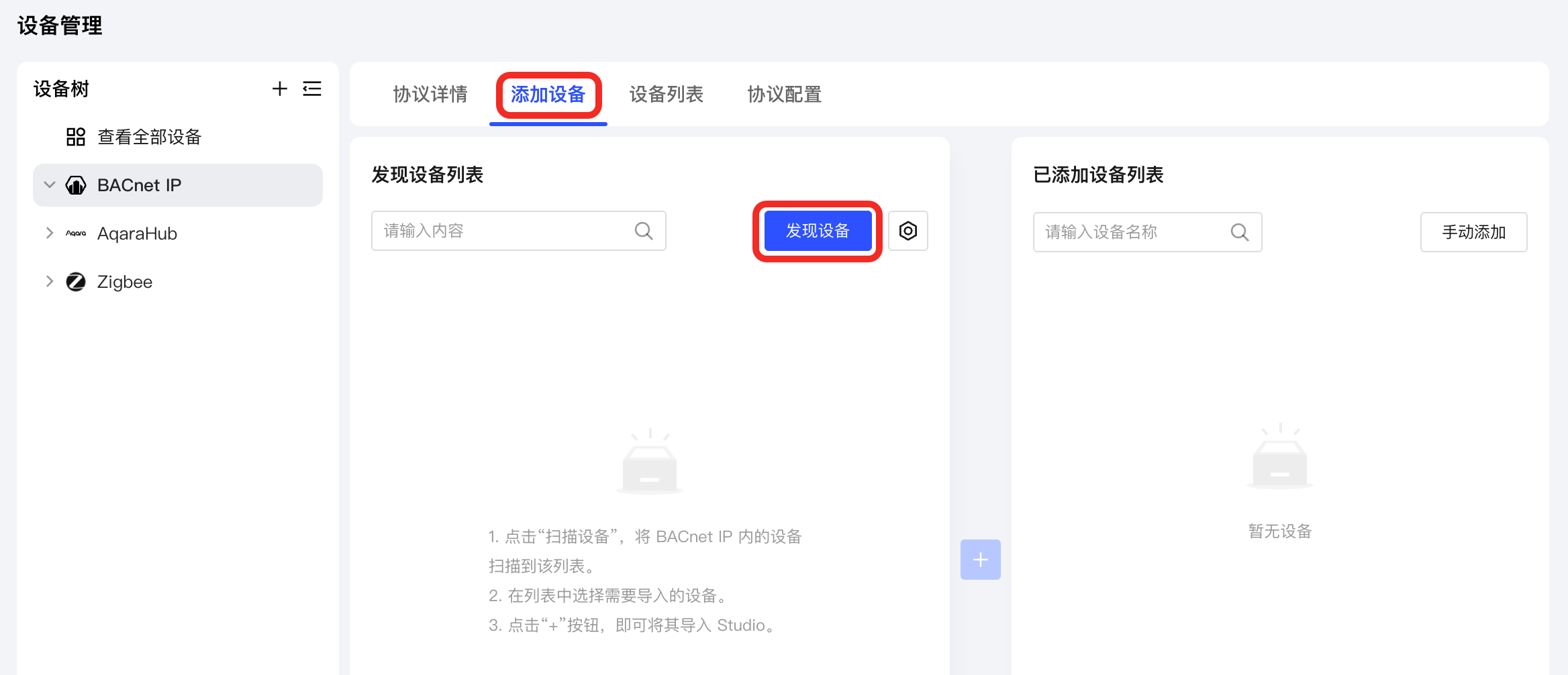

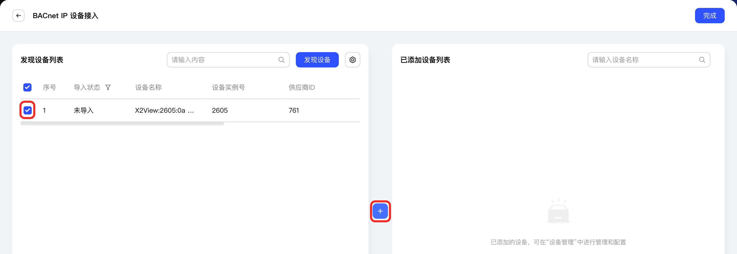

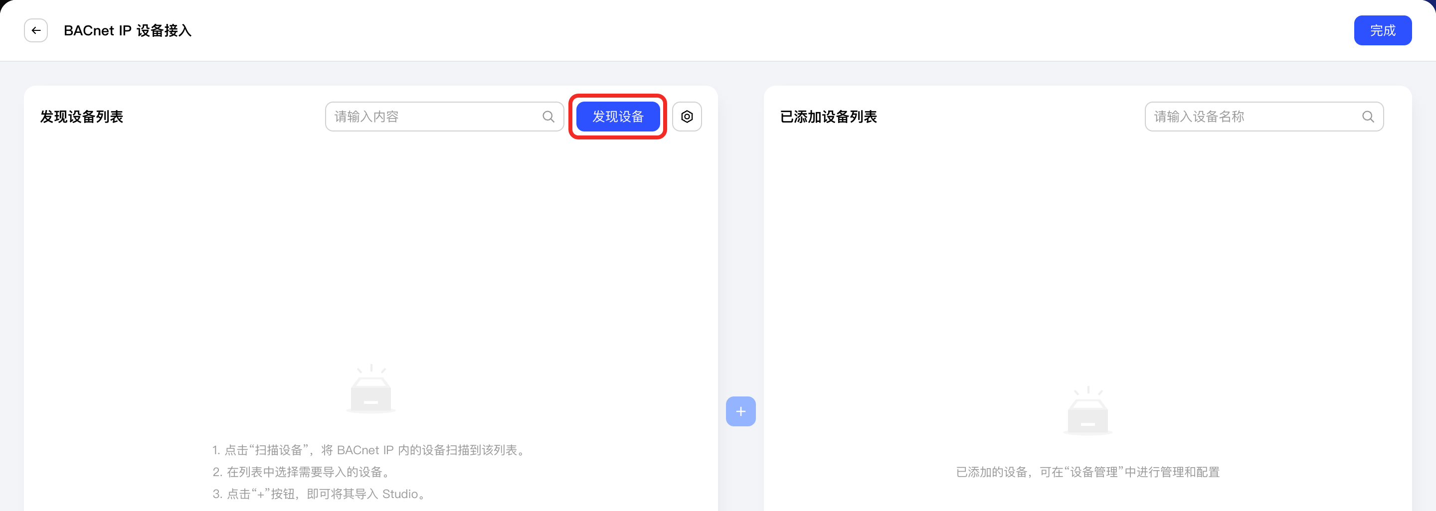

  6. 单击“发现设备”按钮,Aqara Studio 即开始扫描网络发现设备。
    如果本系统没有发现您的 BACnet 设备,您也可以 手动添加该设备。
    Discover Devices

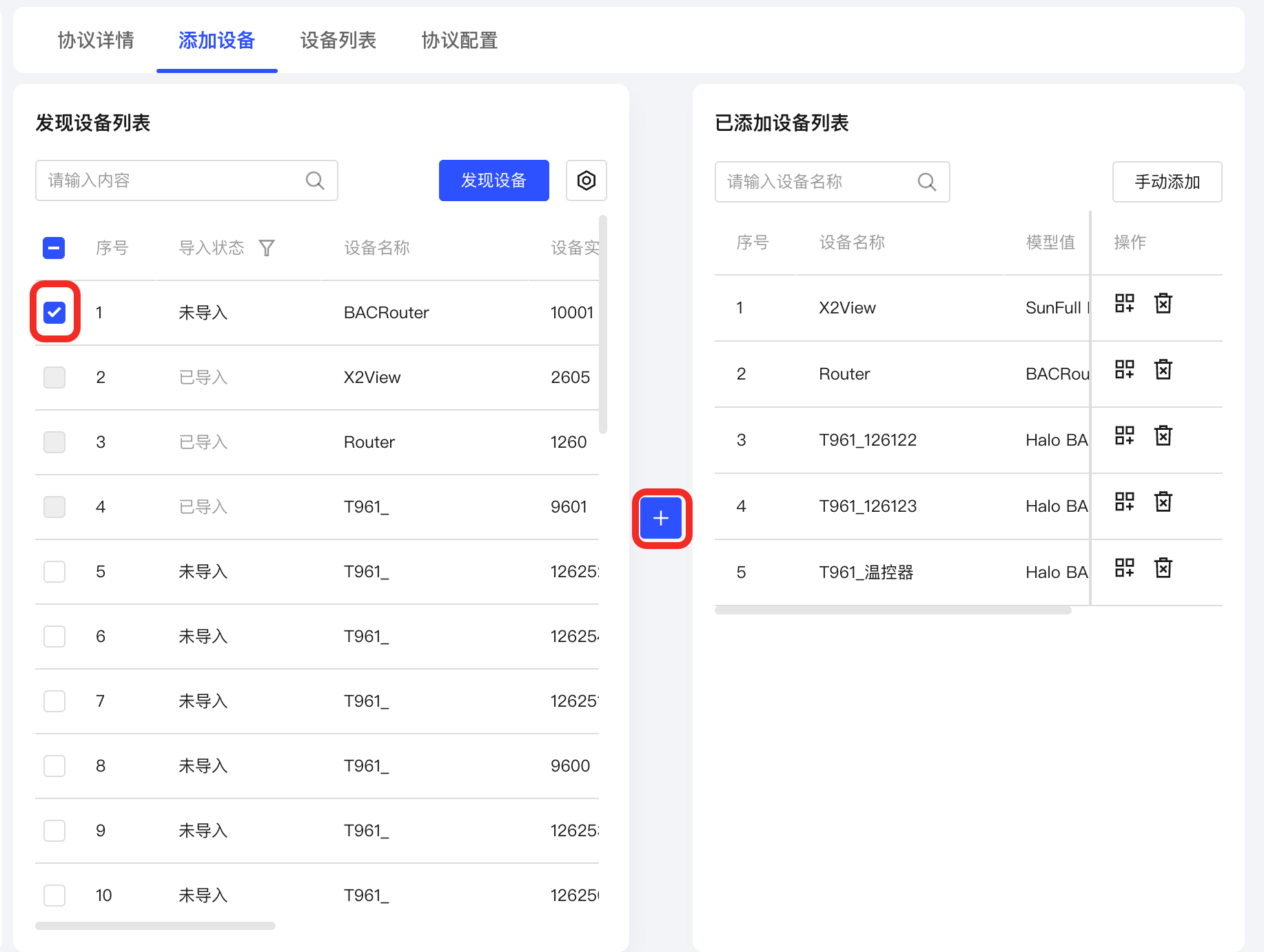

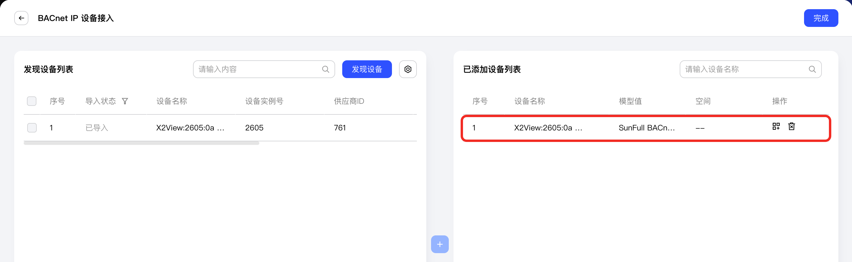

  7. 选择需接入的设备后,点击中间“+”按钮。
    添加一个 Bacnet 设备
    新增设备会出现在右侧的已添加设备列表。单击 完成 按钮,退出添加设备流程。
    已添加设备列表

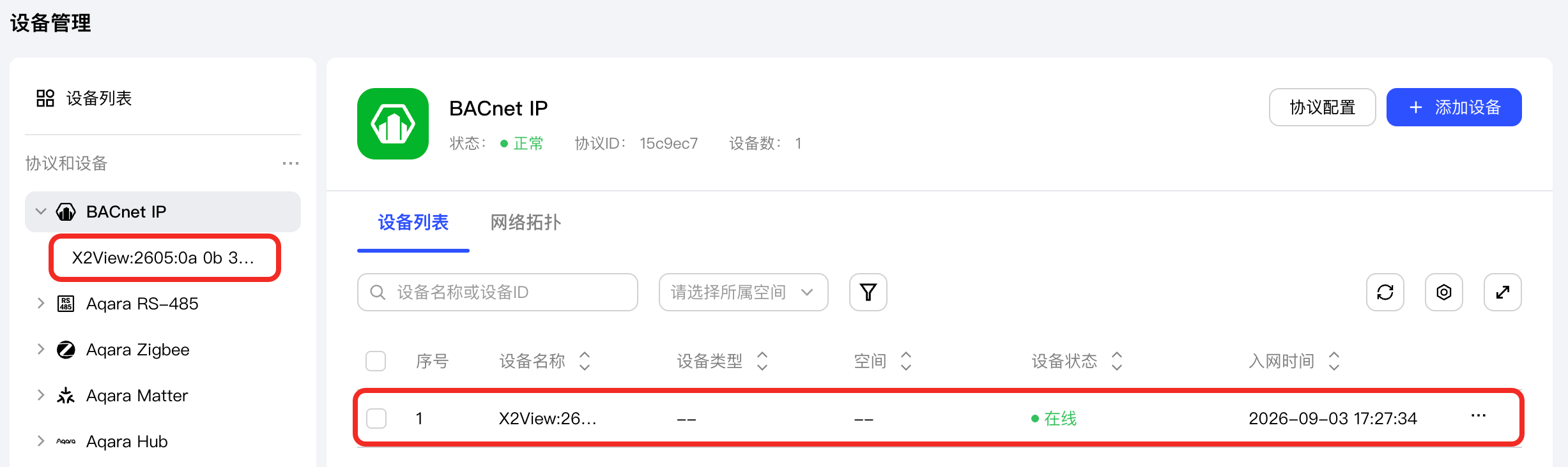

  8. 此时,您将在左侧 协议和设备 的 BACnet IP 节点下,以及该 BACnet IP 管理页面的设备列表中,看到已成功添加的设备。
    设备已添加至 BACnet IP 下

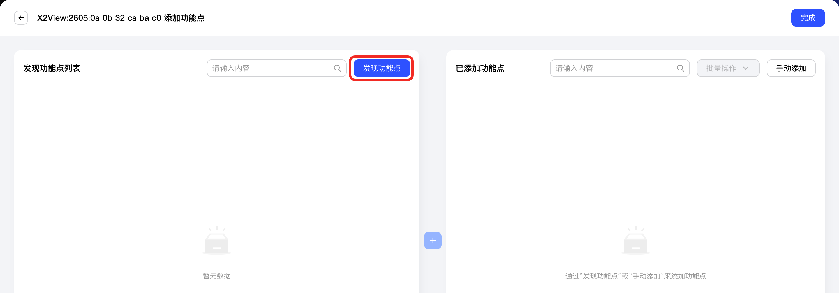

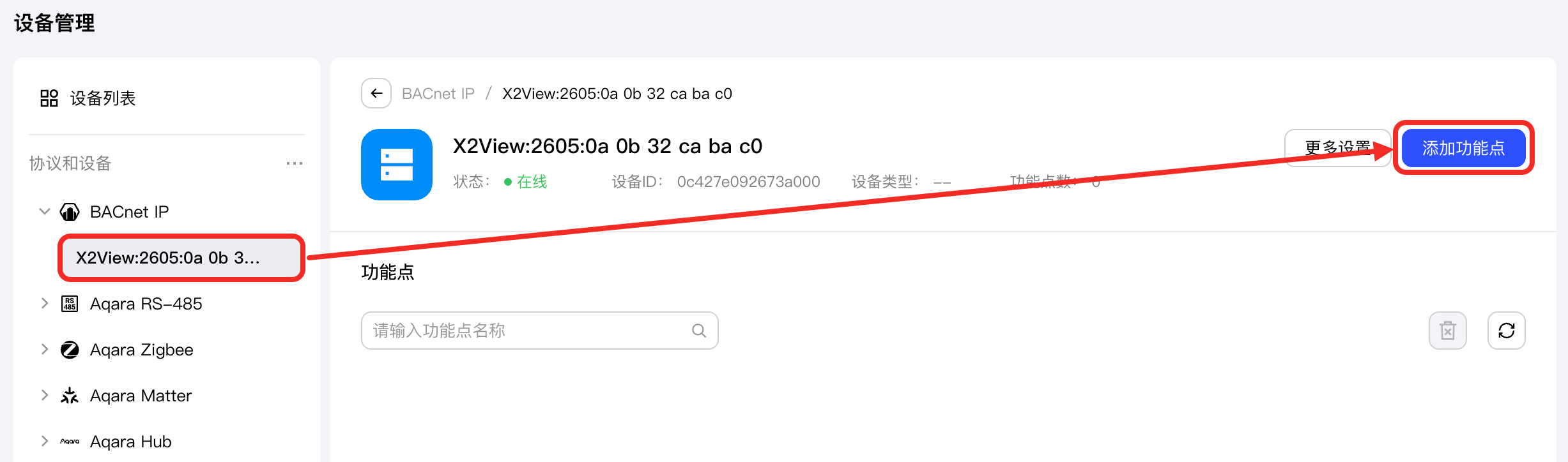

  1. 在 BACnet IP 节点下选择一个 BACnet 设备,单击 添加功能点 按钮。
    Bacnet 功能点页

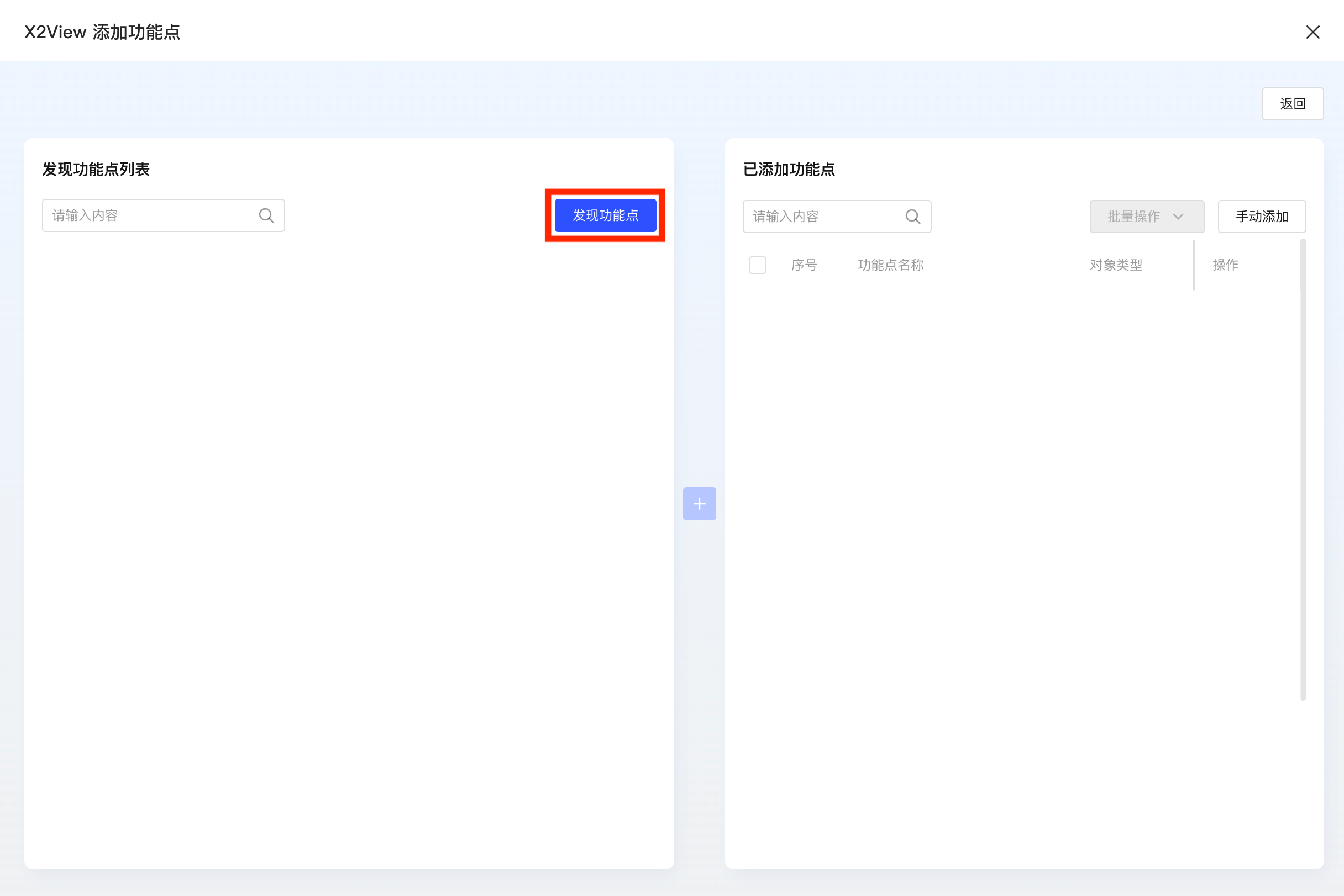

  2. 在“添加功能点”页面,单击 发现功能点 按钮,Aqara Studio 即开始扫描发现该设备的功能点。
    如果本系统没有发现你需要的功能点,您也可以 手动添加该功能点。
    Add points

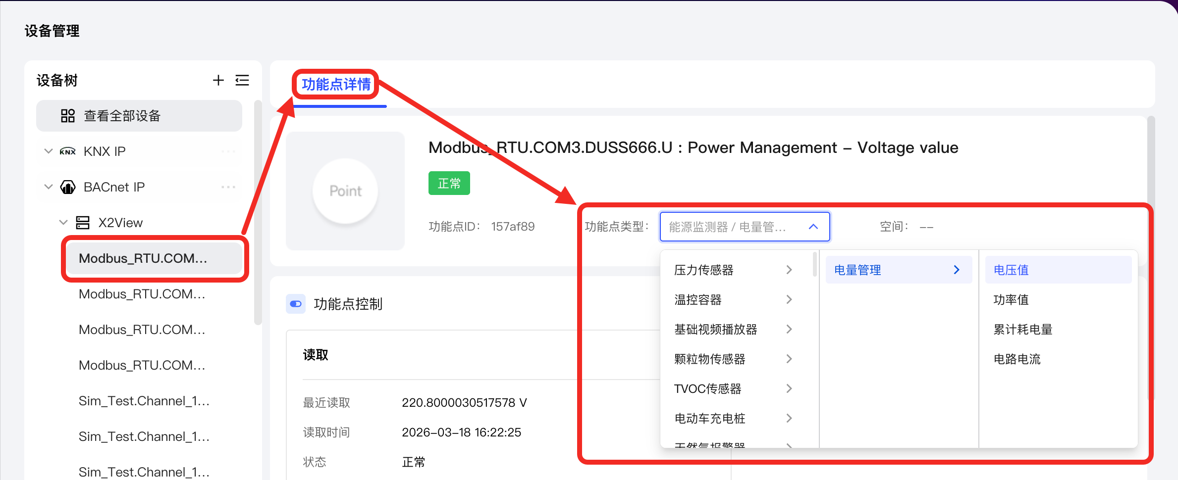

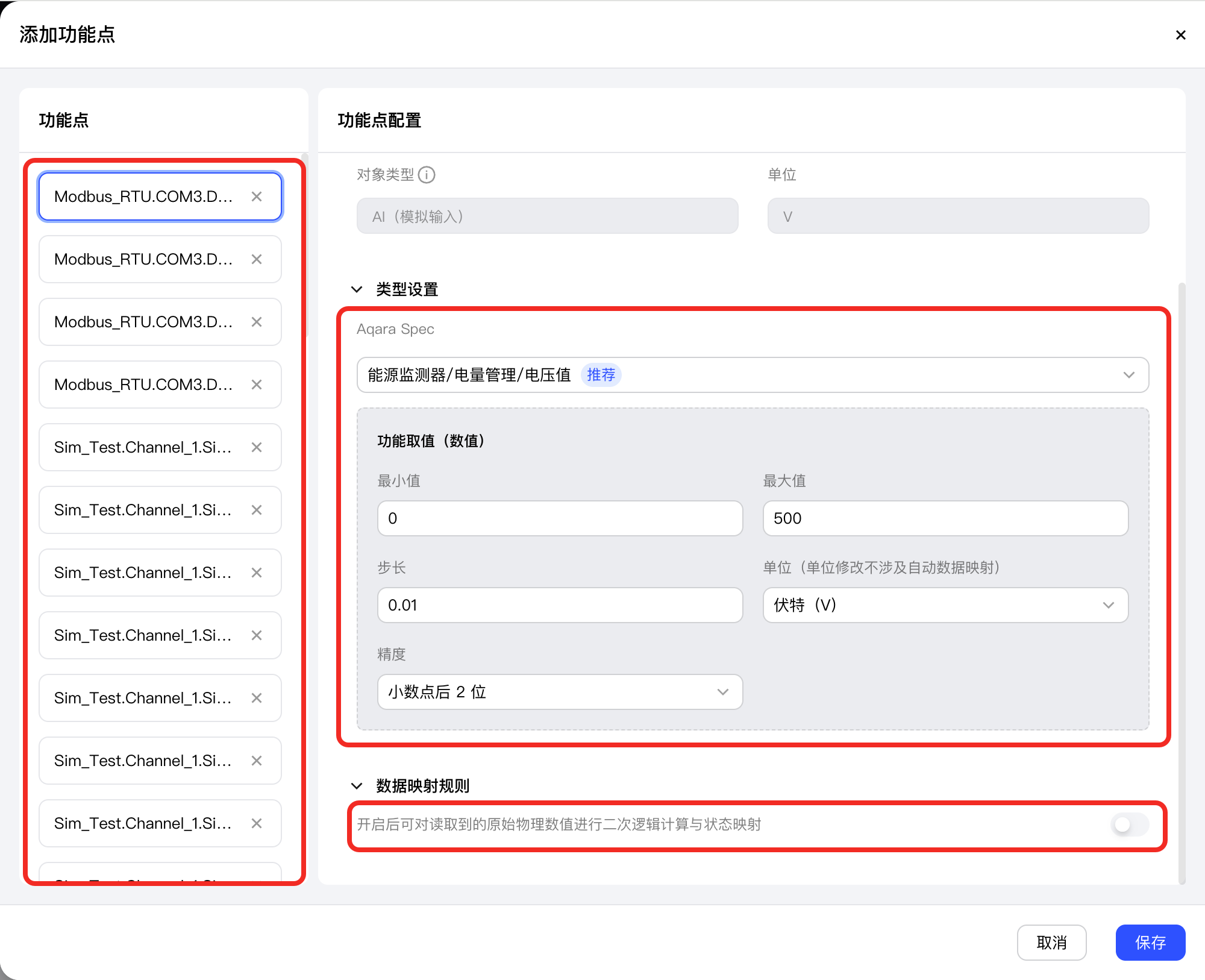

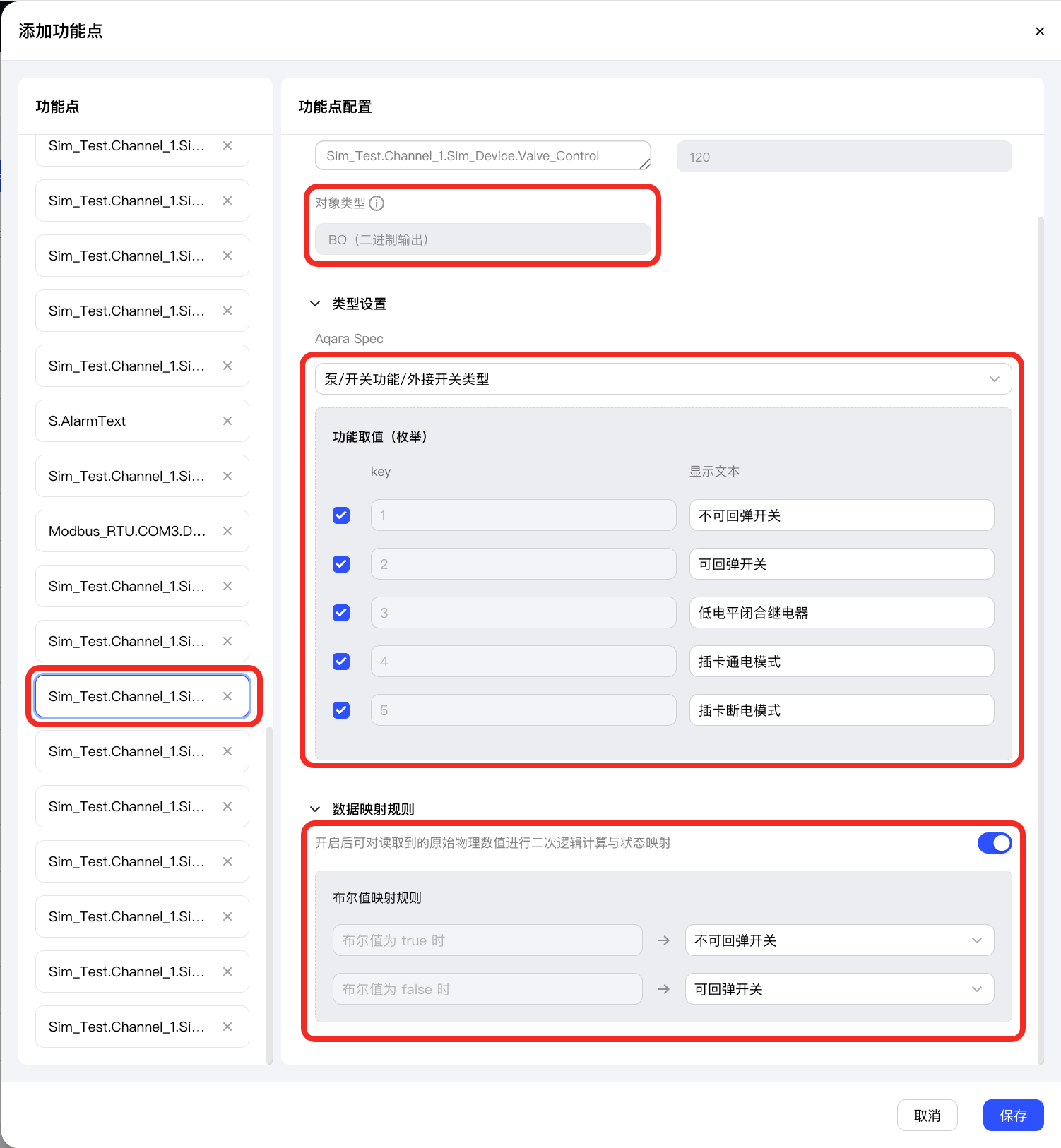

  4. 此时,您可以看到 添加功能点 弹窗。在左侧的 功能点 列表中,选择一个功能点。
    Aqara Studio 会根据点的类型,自动将功能点关联到 Aqara Spec 协议中的同类型功能点。请在左侧 功能点配置 中找到 类型设置 > Aqara Spec,确认推荐类型是否与该功能点的实际功能一致。如果不一致,请调整为正确功能点。
    Configure points
    如果该 BACnet 设备的功能点与您选择的 Aqara Spec 功能点数据类型不一致,系统将触发 数据映射。请在 数据映射规则 中配置原始数值与 Aqara Spec 目标值之间的映射关系。
    数据映射

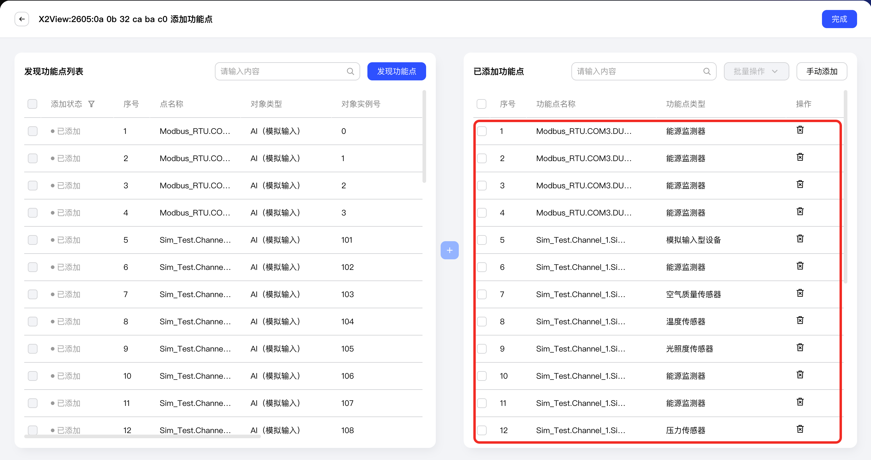

    完成一个功能点的配置后,可在 功能点 列表中选择其他点继续配置。所有功能点配置完成后,单击 完成 按钮,退出功能点配置流程。
  5. 此时,Aqara Studio 自动添加功能点。新增功能点会出现在右侧的 已添加功能点 列表。单击 完成 按钮,退出添加功能点流程。
    已添加功能点
  6. 此时,您将在该 BACnet 设备的管理页面中,看到已成功添加的功能点。
    已添加功能点

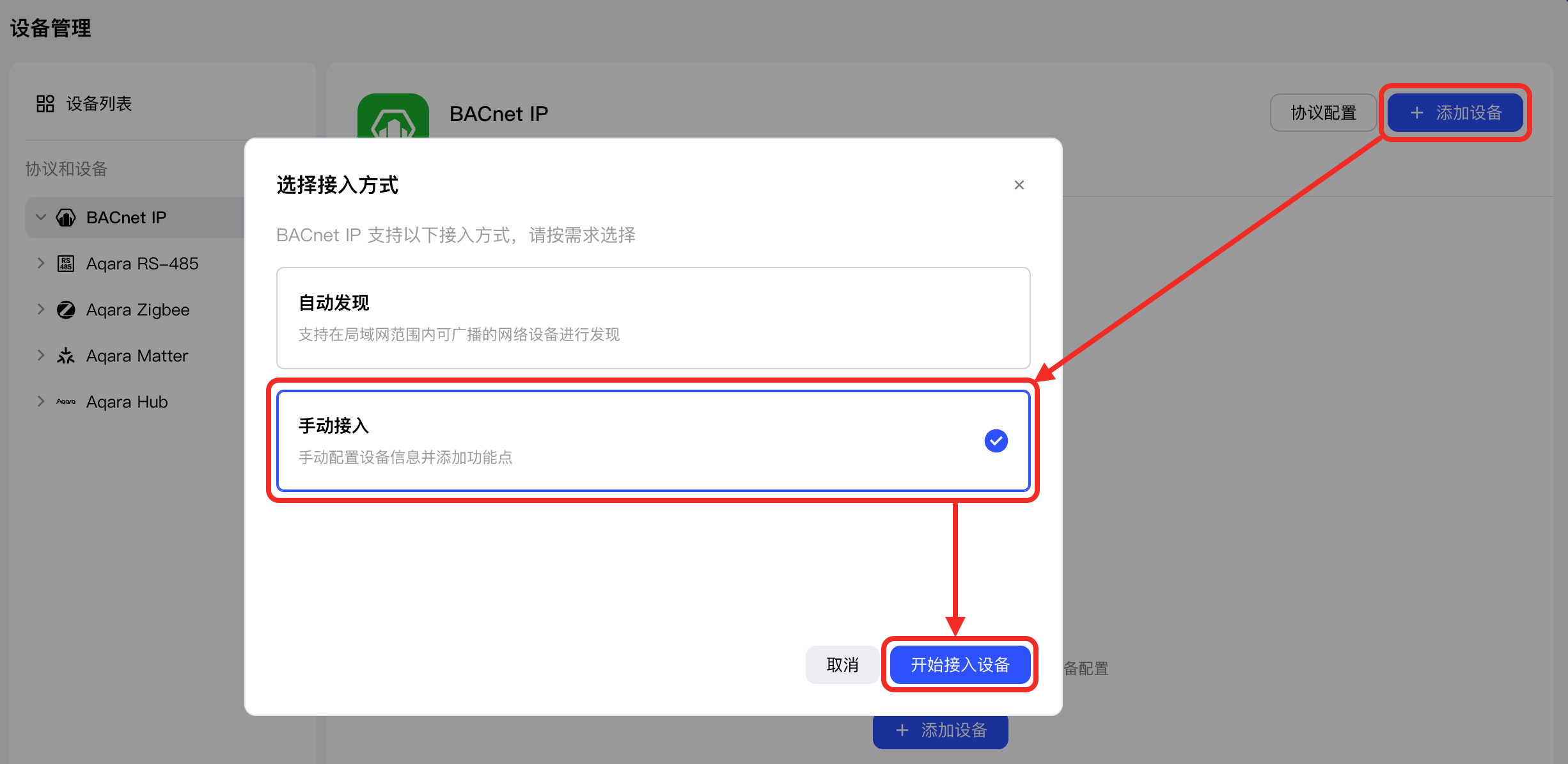

若 Aqara Studio 未发现您的 BACnet 设备,请遵需如下步骤手动添加:
  1. 返回至 BACnet IP 管理页面,单击 添加设备 按钮,在弹窗中选择 手动接入 和 开始接入设备 按钮。

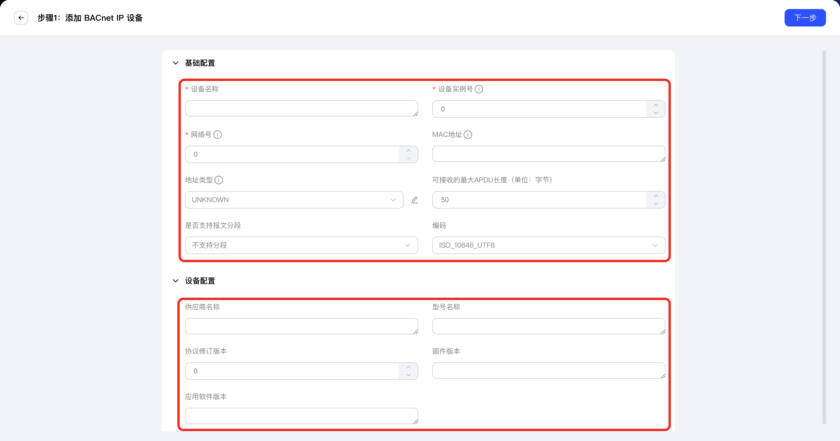

    手动接入
  2. 填写如下设备信息,随后单击 下一步 按钮。
    填写设备信息
    具体参数说明如下表所示:
    • 基础配置:
      参数是否必填说明配置示例
      设备名称✔您自定义的 BACnet 设备名称。
      网络号✔用于标识逻辑子网,请确保唯一。取值范围:[0, 65535]。0:本地网络;65535:广播网络1
      MAC地址✘设备的 MAC 地址。-
      地址类型✘指定 MAC 地址的格式和协议类型:
      • UNKNOWN:未知类型;
      • ETHERNET:以太网 MAC 地址,6 字节,格式:AA:BB:CC:DD:EE:FF;
      • IP:IP 地址,4-6 字节,格式:192.168.1.1:47808);
      • MSTP:MS/TP 地址,1 字节,主从令牌传递;
      • SC:安全连接地址,6 字节,WebSocket
      可接收的最大APDU长度(单位:字节)✘支持的最大 APDU(Application Protocol Data Unit,应用层协议数据单元)数据长度,单位为字节,建议不大于 1476。1076
      是否支持报文分段✘可选支持项如下:
      支持收发分段
      编码✘使用的字符编码集,用于确保设备间文本信息的正确编码与解码。支持选项:
      • ISO_10646_UTF8
      • JIS_X0208
      • ISO_10646_UCS4
      • ISO_10646_UCS2
      • ISO_8859_1
      • UNKNOWN
      ISO_10646_UTF8
    • 设备配置:
      参数是否必填说明配置示例
      供应商名称✘设备厂商名称。-
      型号名称✘设备型号。-
      协议修订版本✘请传入 BACnet 协议中 Protocol_Revision 属性值。-
      固件版本✘请传入 BACnet 协议中 Firmware_Revision 属性值。-
      应用软件版本✘请传入 BACnet 协议中 Application_Software_Version 属性值。-
  3. 单击 手动添加 按钮,开始手动添加功能点,详细流程请参考 如何处理 Aqara Studio 无法发现 BACnet 功能点的问题。
    手动添加

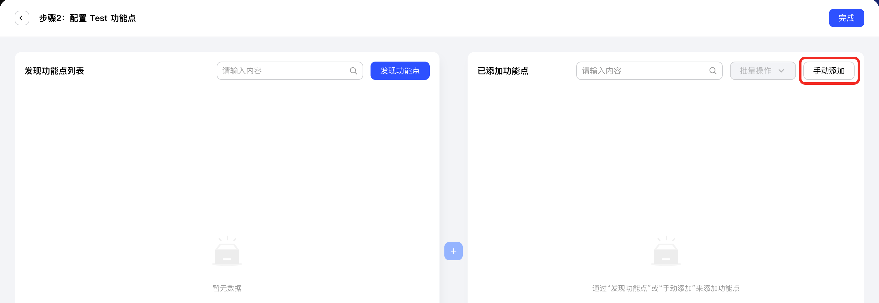

  2. 单击 手动添加 按钮。
    手动添加
    在 添加功能点 弹窗中,您可以在左侧 功能点 列表中单击 + 按钮,手动添加功能点。
    选中新增的功能点后,即可配置其各项参数,详情参考如下:
