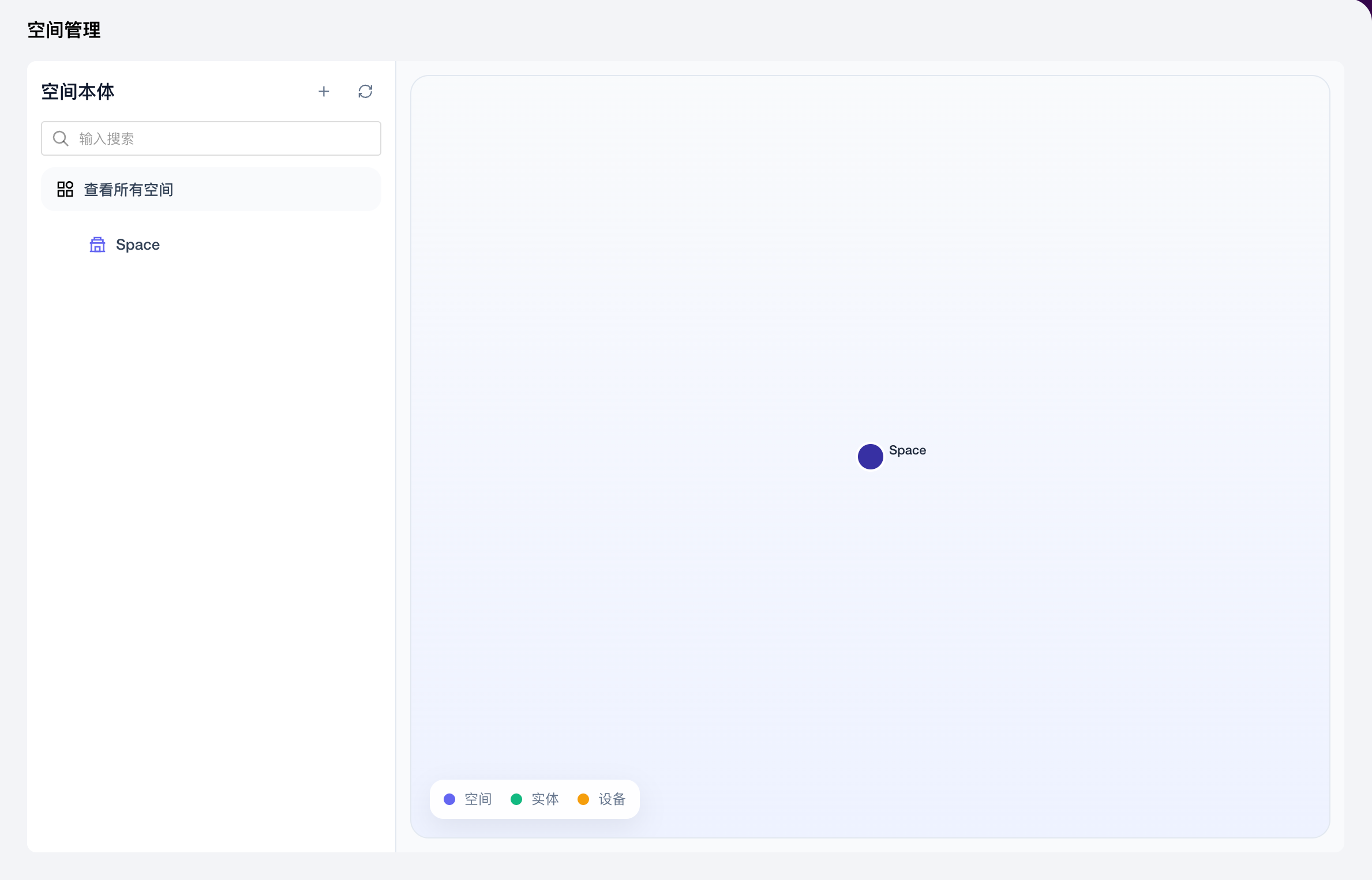

创建空间

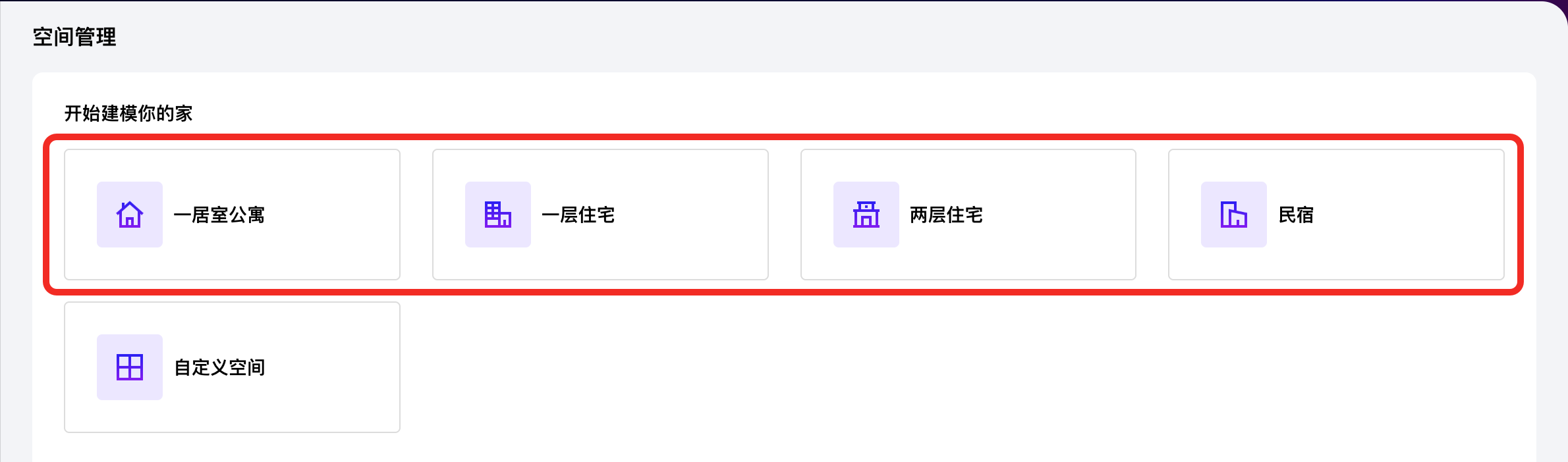

当您从左侧侧边栏进入空间管理后,你能看到 Aqara Studio 提供了空间模板,您可以直接选择并快速创建预设空间布局;也可灵活自定义空间结构,满足个性化需求。
  • 使用模板:选择适合您家庭的模板,即可创建一个通用的空间结构,包含预定义的一个父级空间及其下多个子空间。
    选择模板
    通用空间结构

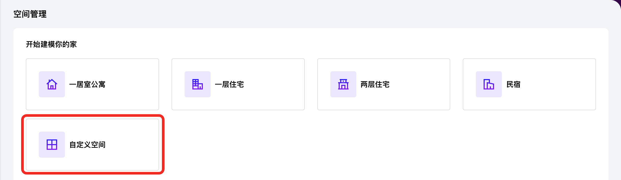

  • 自定义空间:选择自定义空间,即可创建一个父级空间。
    选择自定义空间
    自定义空间结构

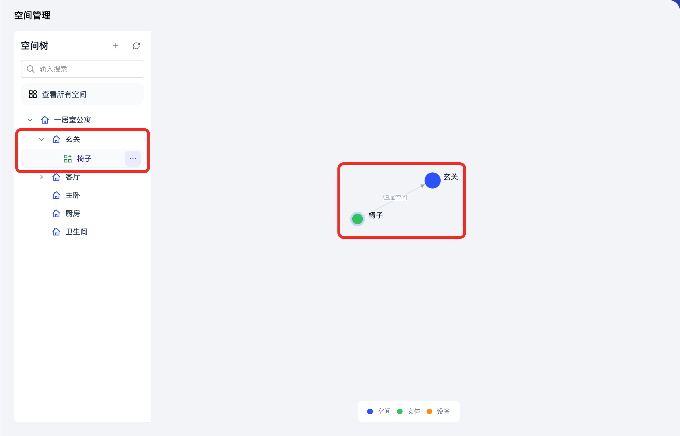

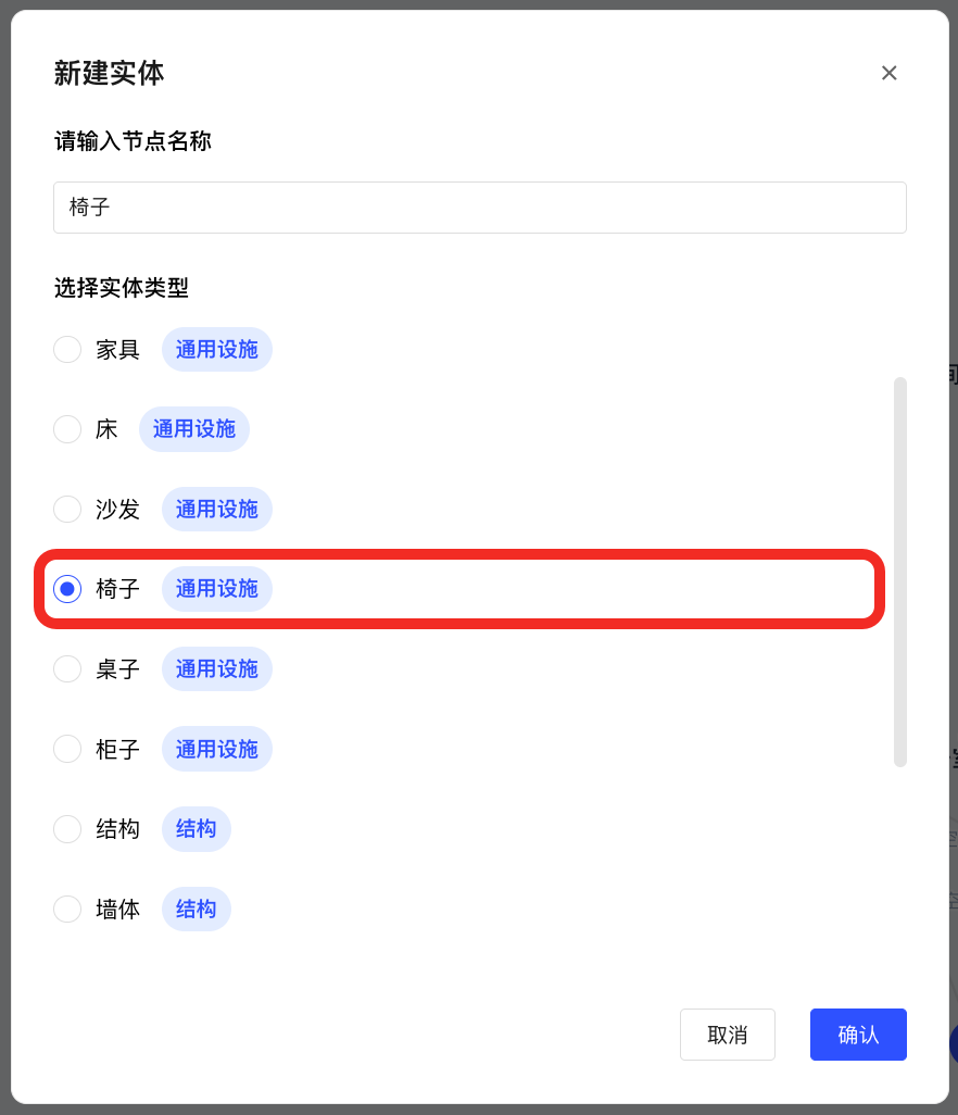

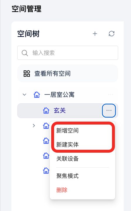

  1. 在左侧空间树选中一个空间,单击 ... 按钮,在下拉列表中选中 新增空间新建实体
    选择关联设备按钮
  2. 在弹窗中选择一个空间或实体,例如下图选择了“椅子”,单击“确认”。
    选择椅子
  3. 完成添加后,新的空间或实体会出现在左侧空间树下。同时,在空间图谱上可以看到原空间节点与新的空间或实体相连。
    选择椅子

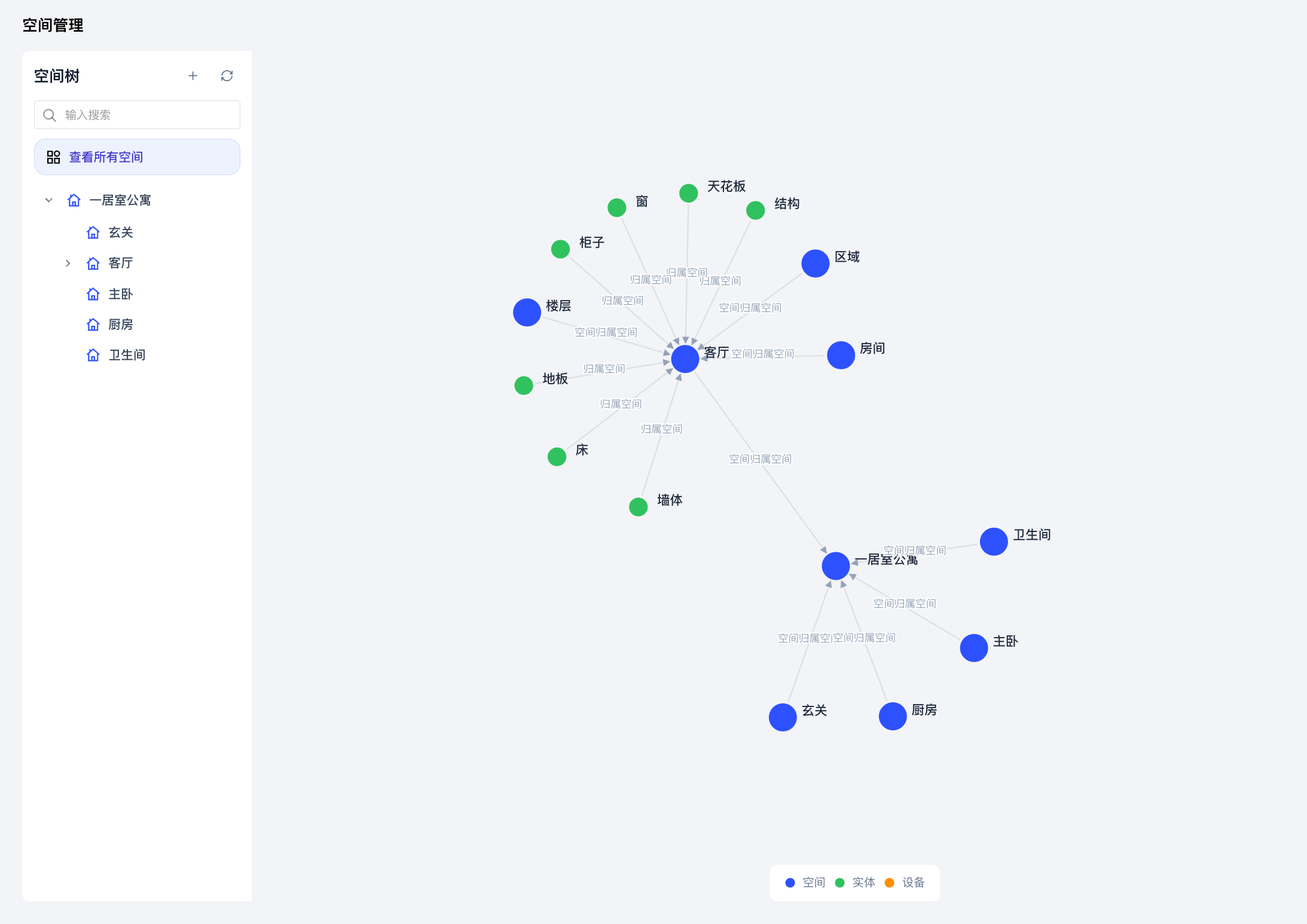

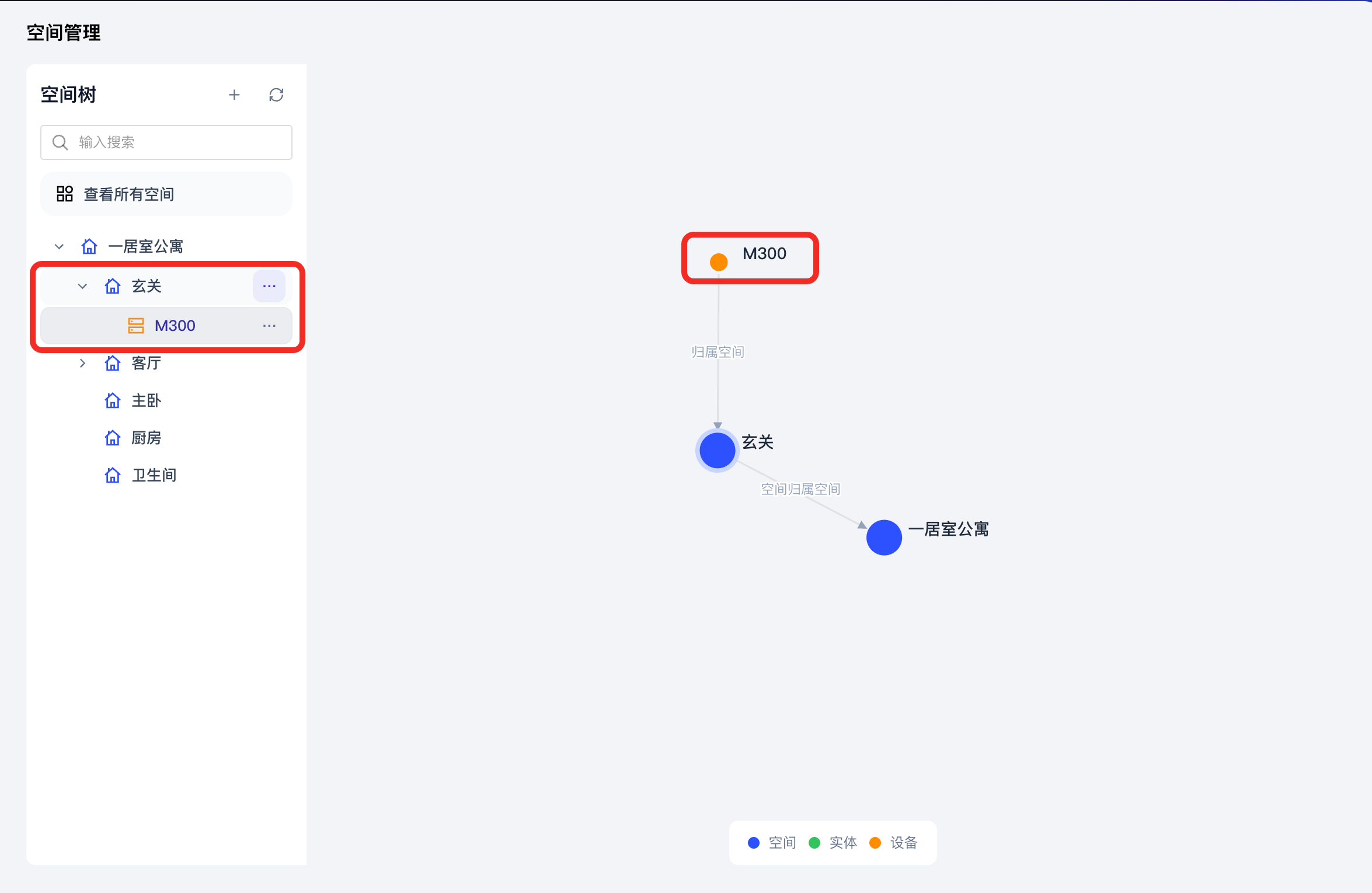

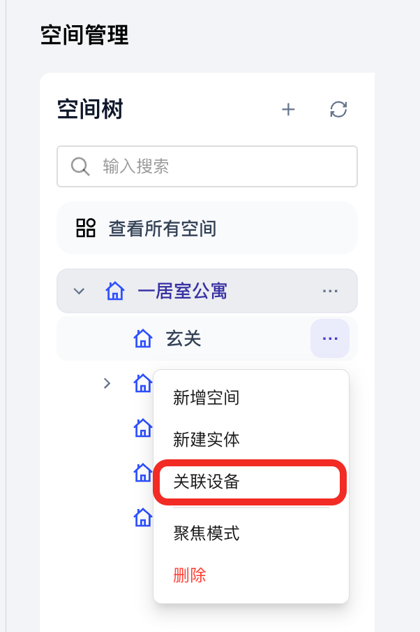

  1. 在左侧空间树选中一个空间,单击 ... 按钮,在下拉列表中选中关联设备
    选择关联设备按钮

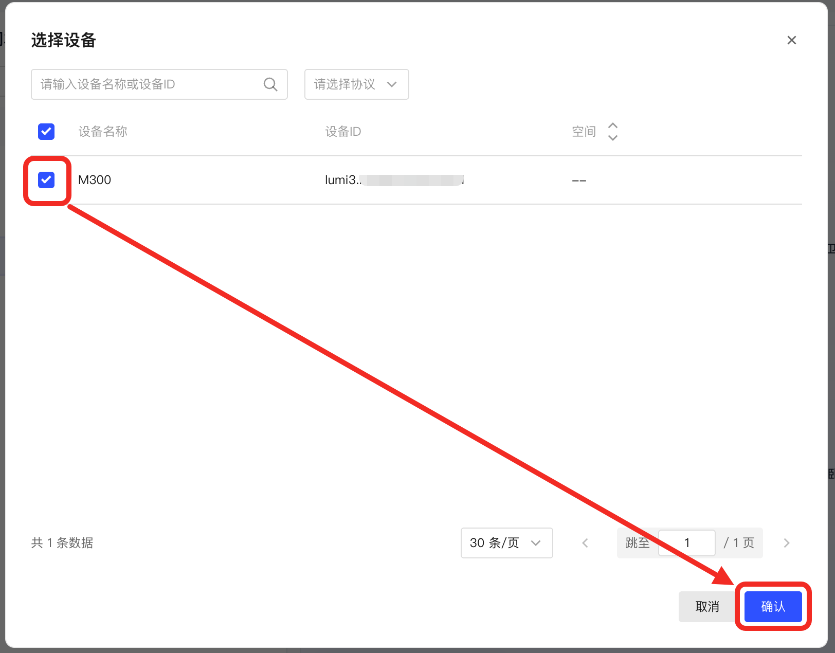

  2. 在弹窗中勾选一个或多个目标设备,单击确认
    选择设备
  3. 展开左侧空间树中对应的空间,您即可看到刚刚关联的设备已显示在该空间下方。对应地,您也能看到空间图谱上新增了一个设备点与该空间相连。
    关联结果

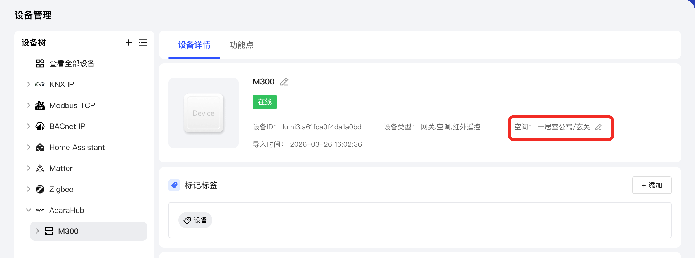

  4. 在左侧侧边栏进入设备管理,查看刚关联设备的基本信息,你能看到他的空间信息获得更新。如果你希望调整该空间关联,在此单击编辑图标。
    查看设备的空间信息

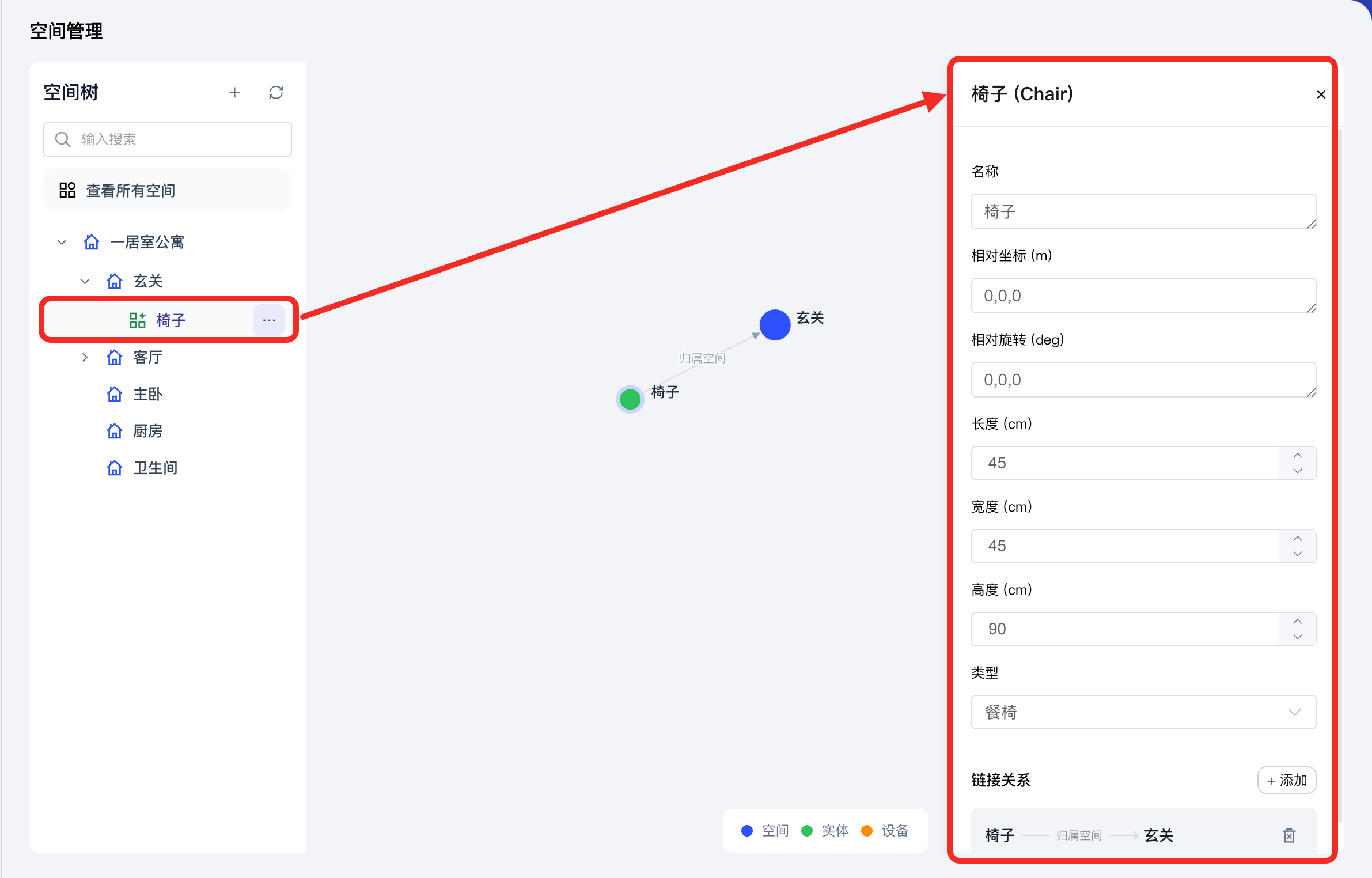

如果您希望修改某个空间或实体的信息,单击该空间或实体,其编辑抽屉会从页面右侧弹出,您即可修改其名称、坐标和其他专属字段。
更新椅子

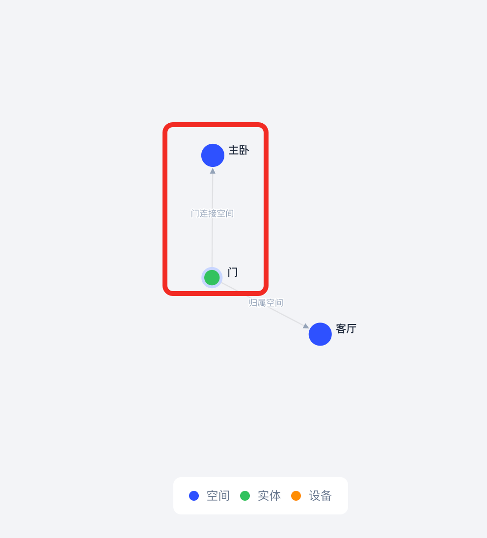

当完成 空间创建实体建立设备关联 后,您可以为这些空间、实体和设备建立 链接关系,从而更清晰地描述实体之间的物理或逻辑关系,这有利于 AI 更好地理解您的空间结构和设备分布,从而更好地执行您的指令。
通过链接关系,您不仅可以表示空间的上下级、实体的归属,还可以表达门、墙体等结构对空间的物理连接、设备与实体的安装位置、不同设备和实体之间的空间位置信息等。
可用的链接关系取决于您选择的源节点和目标节点类型,具体如下:
链接关系源节点类型目标节点类型数量限制说明
空间归属空间空间空间1表示该空间从属于哪个空间。
门连接空间空间-表示门连接两个空间,起到通道作用。
可用于描述房间间的物理连通关系。

流程如下:

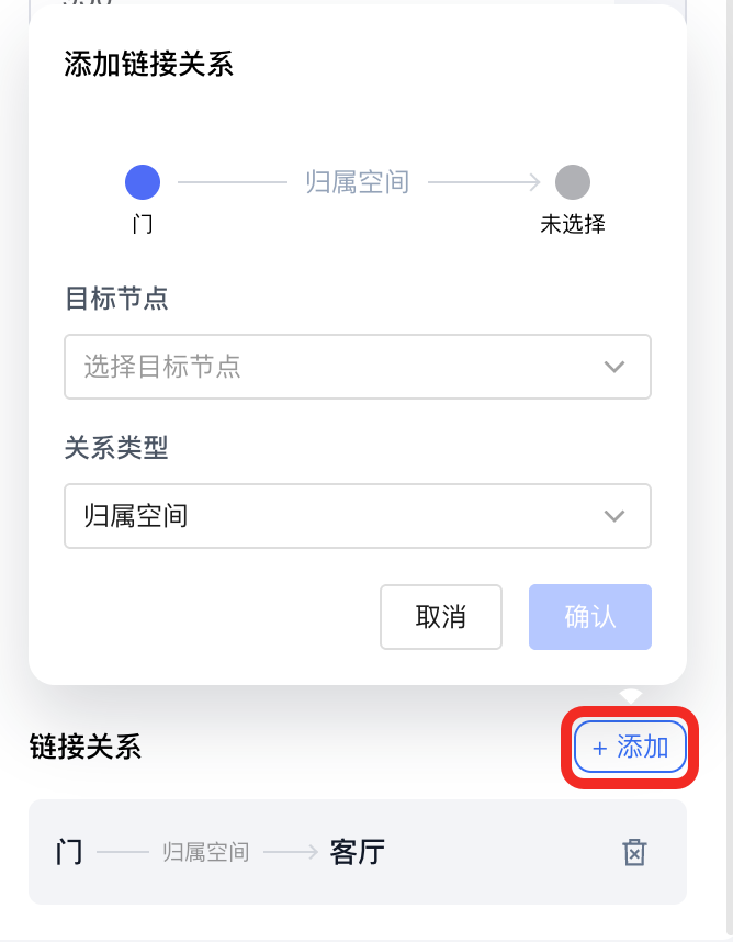

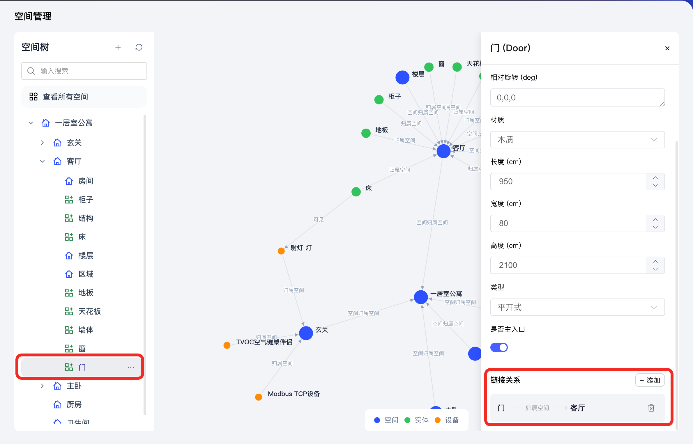

  1. 单击某个空间、实体或设备,将其作为链接关系的源节点。其编辑抽屉会从页面右侧弹出,找到 链接关系 区域。
    找到链接关系区域

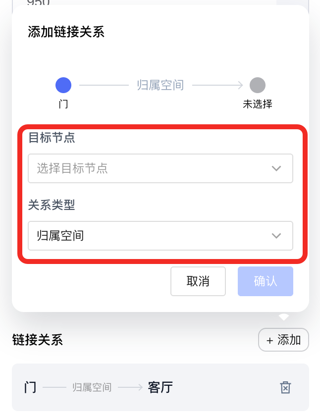

  2. 单击 添加 按钮,呼出编辑弹窗。
    建立链接
  3. 目标节点 中选择一个空间、实体或设备,并在 关系类型 中选择相应的 链接关系类型,最后点击 确认 完成关系创建。
    建立链接
  4. 创建链接关系后,您可在空间图谱中直观查看新建立的关系。
    找到链接关系区域
