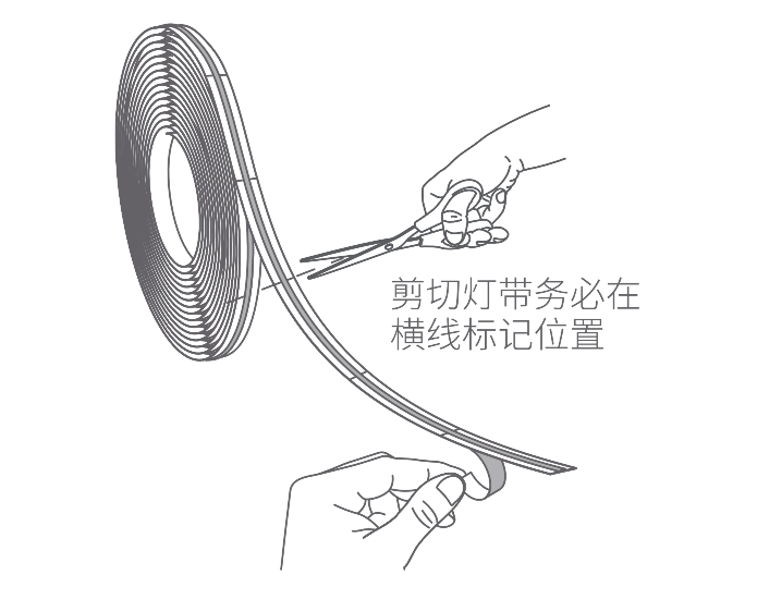

  • 裁剪灯带务必在灯带上的裁剪标记位置进行,最小裁剪长度为 62.5mm; 裁剪灯带

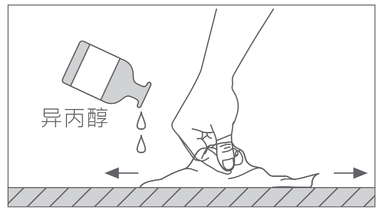

  • 使用灯带背部 3M 胶固定时,需清洁安装面,确保安装表面干燥、清洁、平整(必要时可用异丙醇清洁);粘贴后请充分按压灯带,使其与安装表面牢固贴合; 清洁安装面

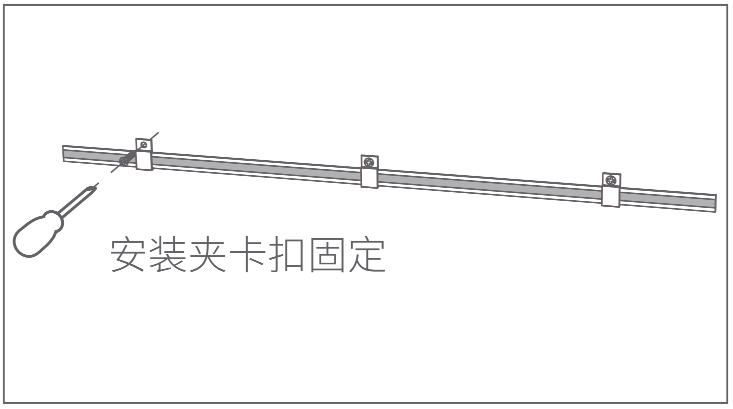

  • 必要时可配合安装卡扣、铝型材等配件进行辅助固定,以防止灯带脱落; 辅助固定

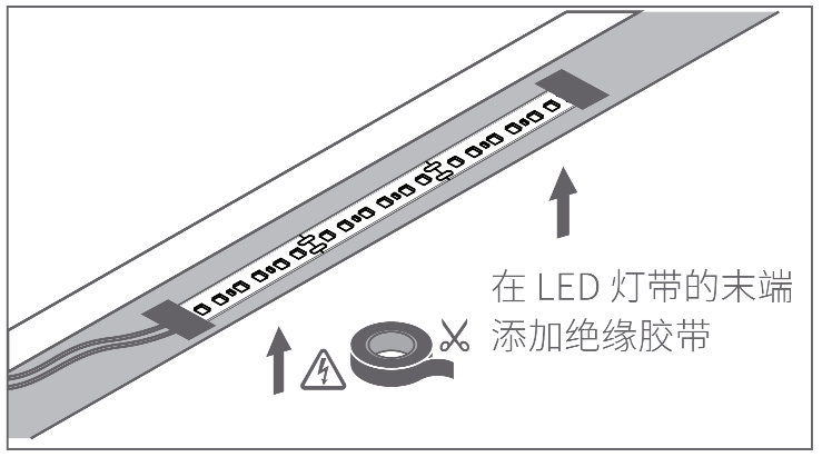

  • 在 LED 灯带末端添加绝缘胶带,隔绝导电接触,避免正负极短路、烧灯、跳闸; 添加绝缘胶带

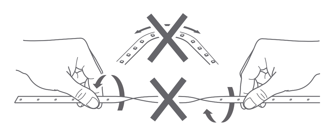

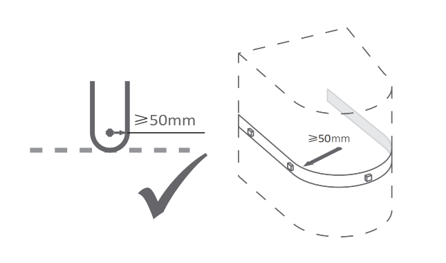

  • 进行弯曲操作时请遵循标准操作流程,最小弯曲半径 50mm,不要扭转灯带;弯曲角度过小或操作不规范均会对产品内部结构造成不良影响; 弯曲操作 1 弯曲操作 2
  • 请勿弯折或过度拉扯灯带连接线。
