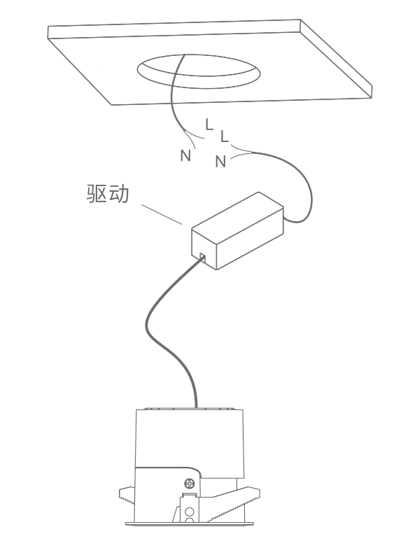

  • 接电绝缘:将灯上的零、火线接入电源,并进行可靠的绝缘。L/N 接入家用交流电,与固定布线连接需要采用弹簧端子,以免焊锡冷流。
筒射灯 T2 Pro 系列接线示意图

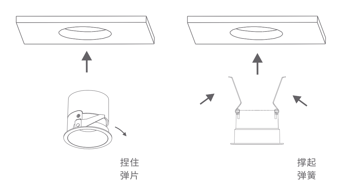

  • 灯具推入:按住灯体两侧的卡扣,将灯体推进安装孔内。射灯需要注意安装角度。
筒射灯 T2 Pro 系列安装示意图

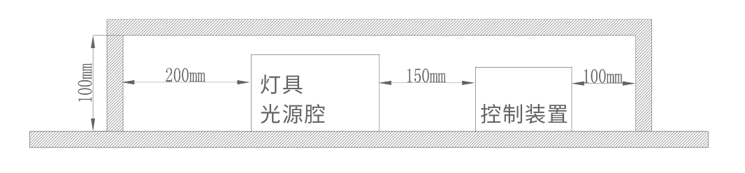

安装距离要求​
筒射灯 T2 Pro 系列安装距离要求示意图
警告
灯具至少需要满足如下图所示的安装距离要求,否则可能引起起火等风险。
