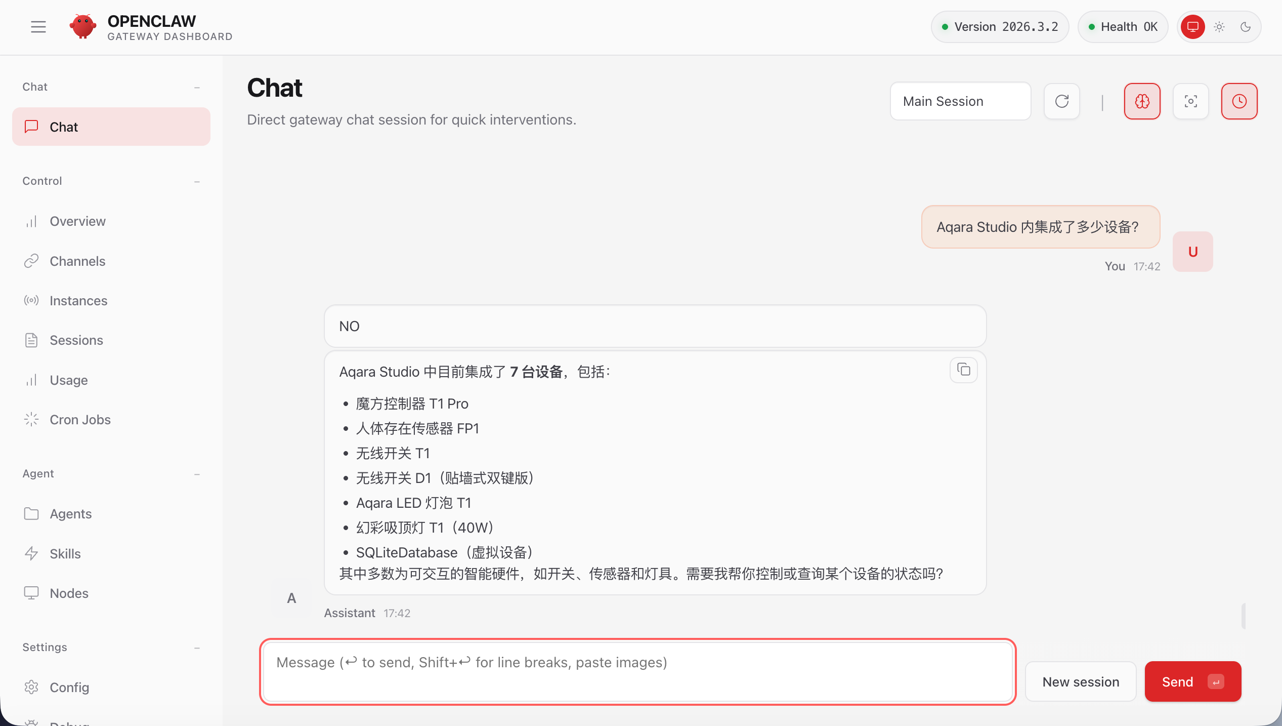

    例如,向 Assistant 提问:Aqara Studio 内集成了多少设备?
    提问集成设备数量
