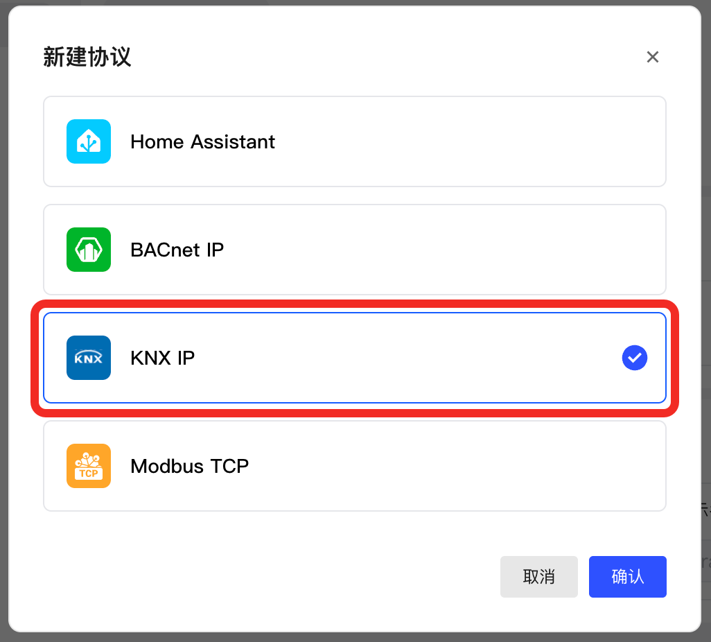

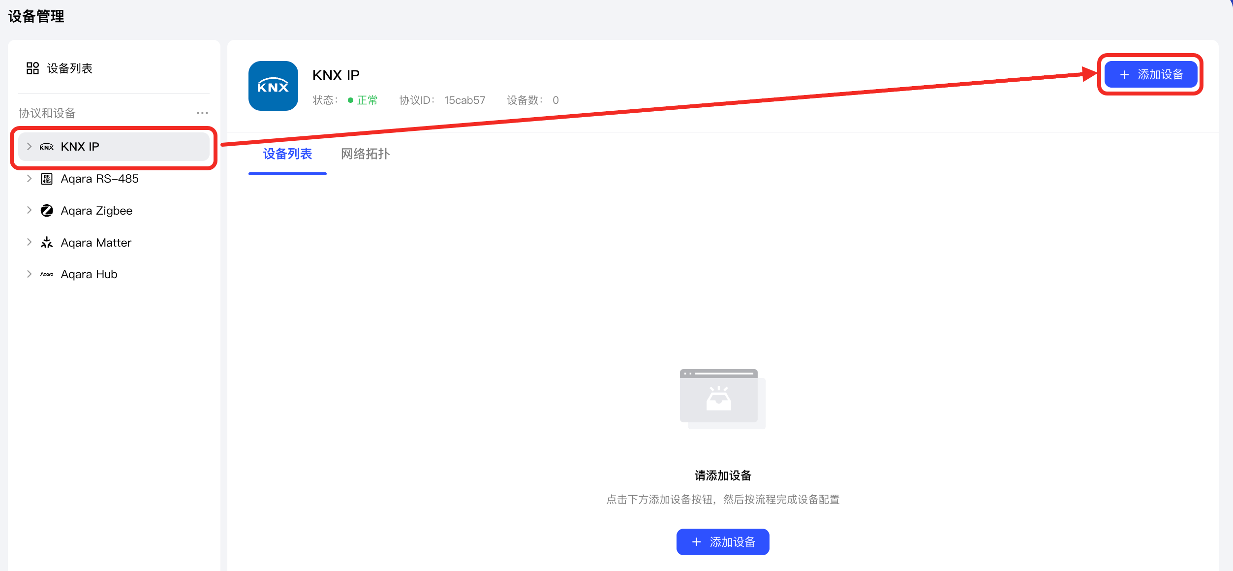

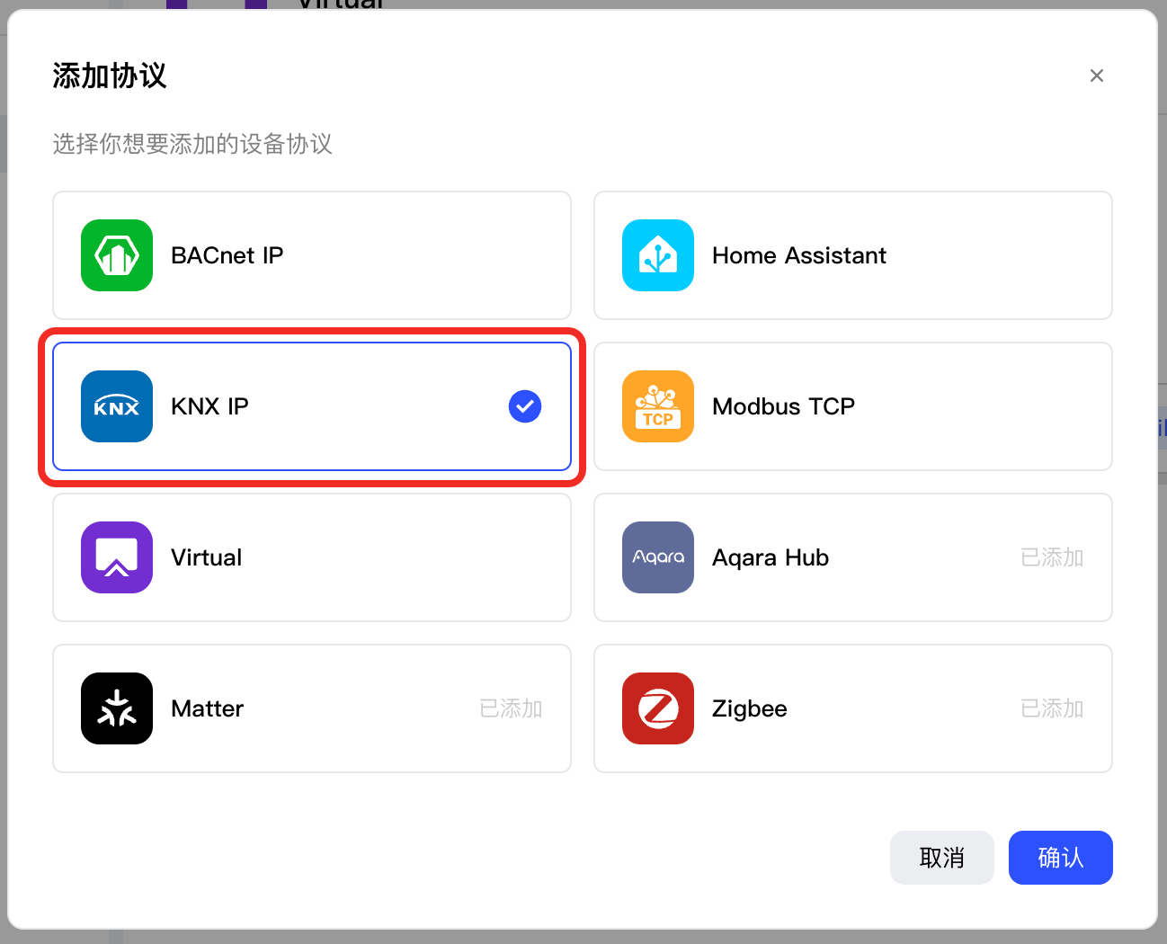

  1. 在左侧侧边栏点击进入设备管理页面。在左侧 协议和设备 单击 ... 按钮,选择 添加协议。
    添加协议
  2. 在弹窗中选择 KNX IP,以添加 KNX IP。
    选择 KNX IP
  3. 选择 KNX IP,单击 添加设备 按钮。
    单击添加设备按钮

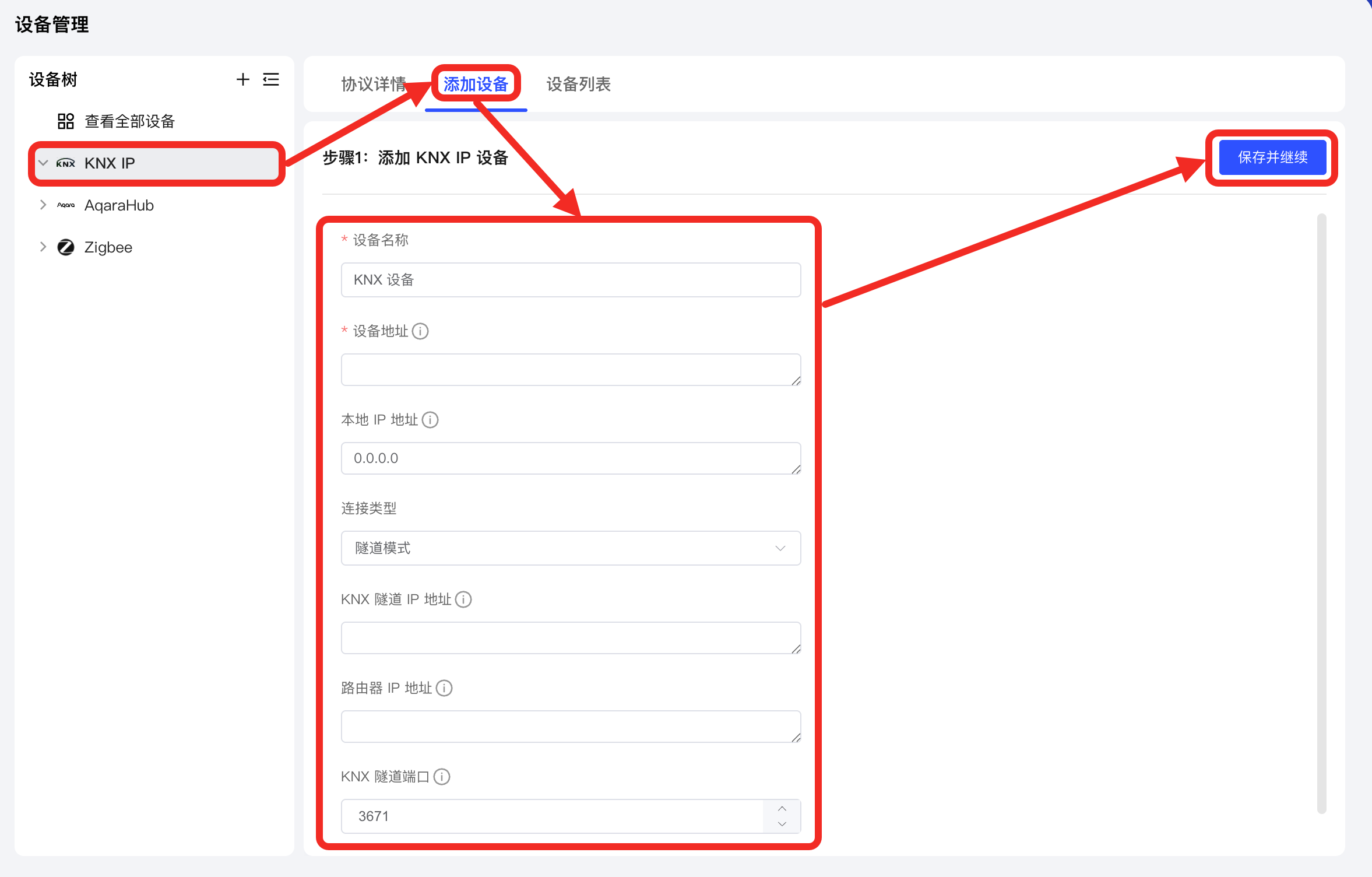

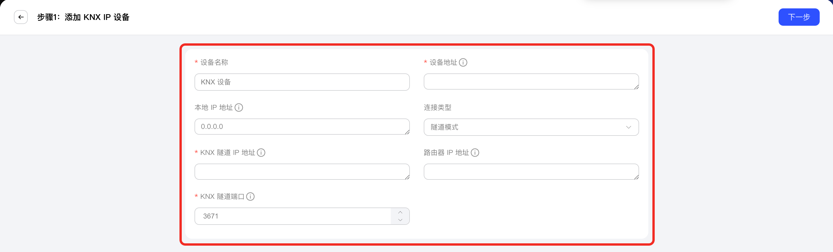

  4. 在 添加 KNX IP 设备 页面,填写如下参数,并单击 下一步 按钮。
    添加 KNX IP 设备
    相关字段如下表所示:
    参数名称说明
    设备名称您为设备自定义的名称。
    设备地址KNX 设备在 KNX 网络中的唯一地址标识符,传入您在 ETS6 添加设备时设置的物理地址,格式为三段式(如 1.1.0)。
    本地 IP 地址本地设备(客户端)的 IP 地址,用于与 KNX 网络通信;默认使用:0.0.0.0 表示系统自动分配。
    连接类型选择您设备支持的连接模式:
    • 隧道模式:适用于点对点连接(如下载程序、智能家居系统)。
    • 路由模式:组播连接(用于监控总线流量或组播方式控制)。
    说明:如果您不清楚设备的连接类型,请阅读设备说明书,或咨询该设备厂商技术支持。
    KNX 隧道 IP 地址KNX 隧道服务器的 IP 地址,用于建立 KNX/IP 隧道连接;作为 KNX 网络与 IP 网络之间的网关,提供 KNX/IP 隧道服务,转发 KNX 数据包。当连接类型为“隧道模式”,必填。格式:xxx.xxx.xxx.xxx(如:192.168.1.100)
    路由器 IP 地址KNX/IP 路由器的 IP 地址,当连接类型为“路由模式”,必填,用于 KNX 网络路由节点,转发 KNX 数据包到目标设备。
    KNX 隧道端口KNX 接口设备的端口号,当连接类型为“隧道模式”,必填。默认为 3671,如果您曾经调整过端口号,请以您更新过的号码为准。

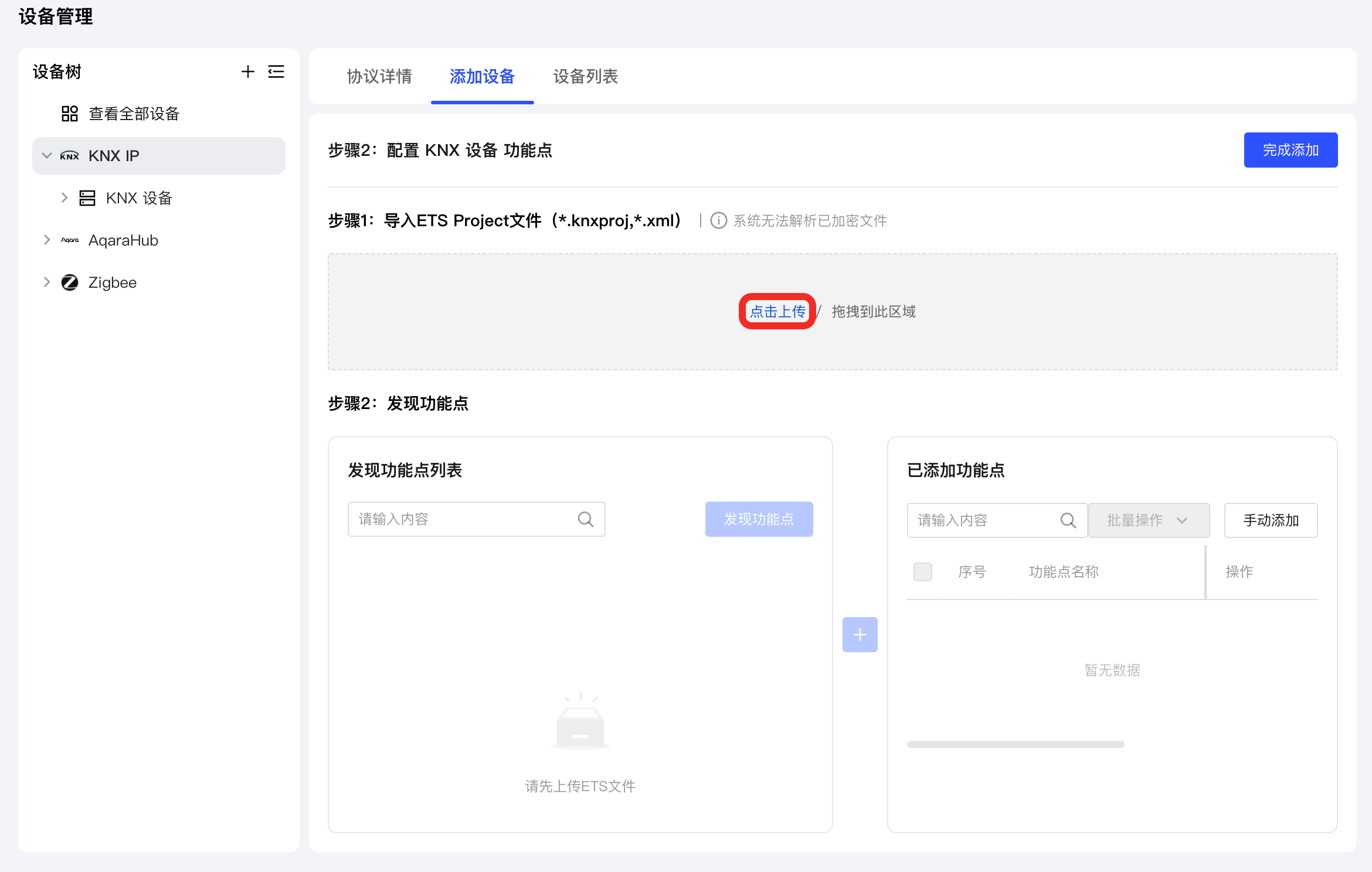

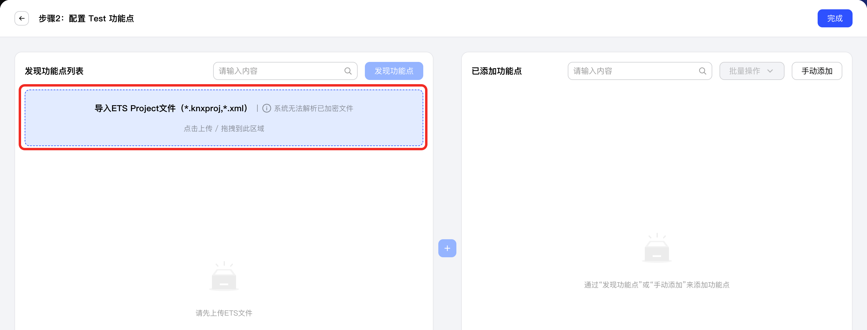

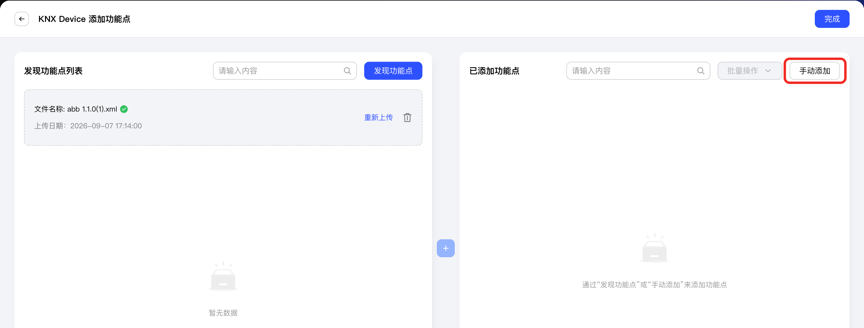

  5. 导入设备对应的 KNXPROJ 文件或群组地址 XML 文件(均可通过 ETS6 导出)。
    上传文件

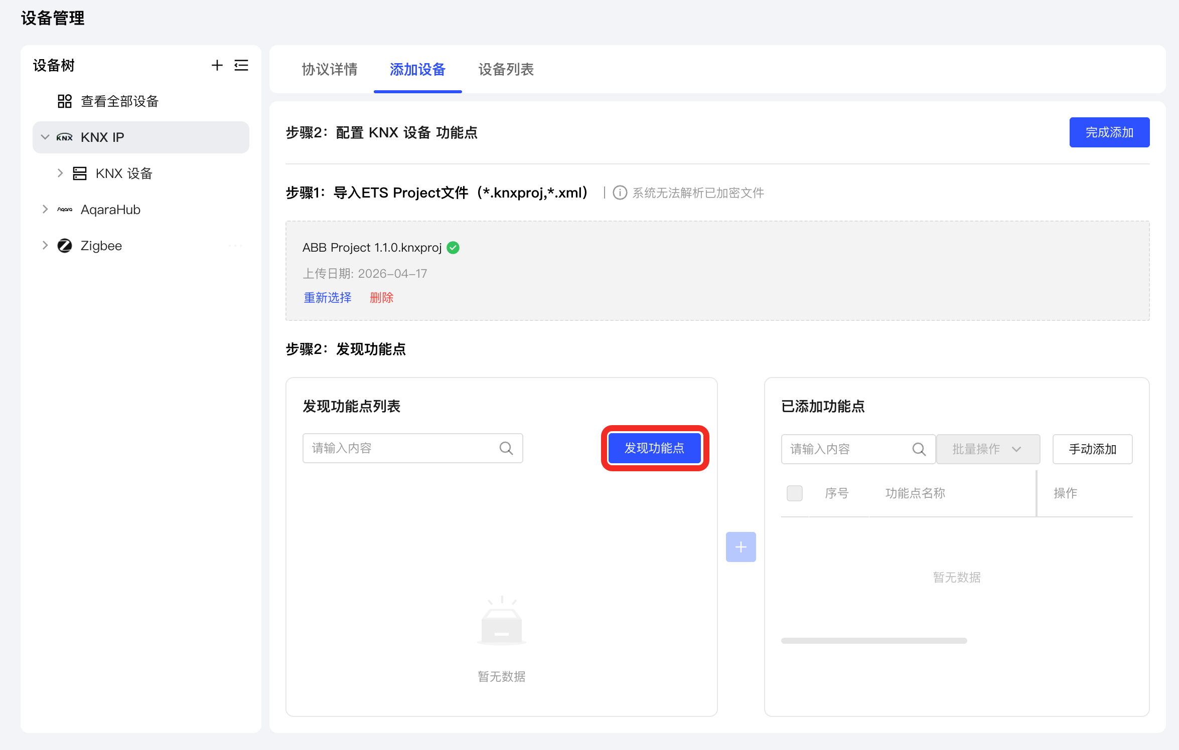

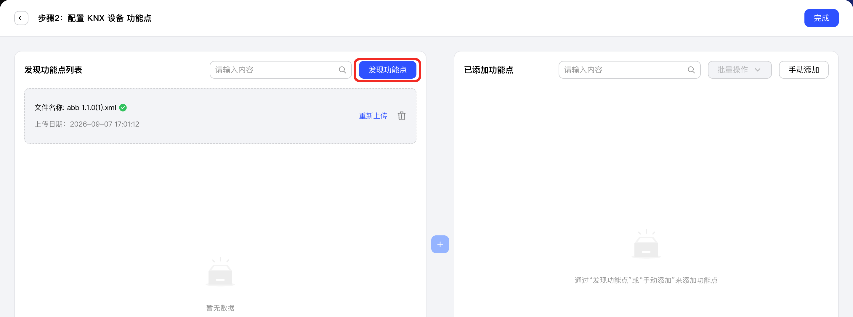

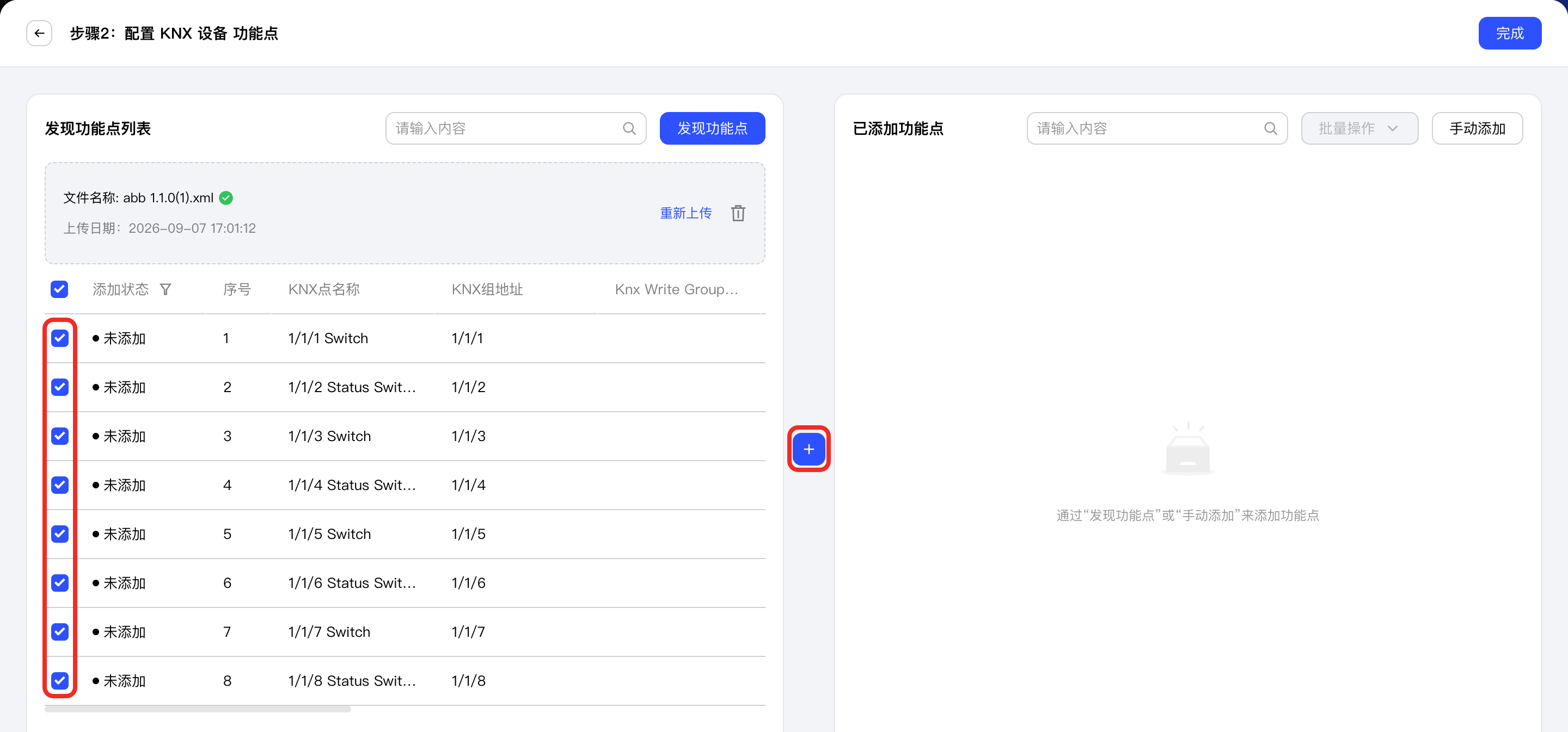

  6. 文件上传成功后,点击 发现功能点 按钮,系统将自动解析文件并生成可添加的功能点列表。
    单击发现功能点按钮

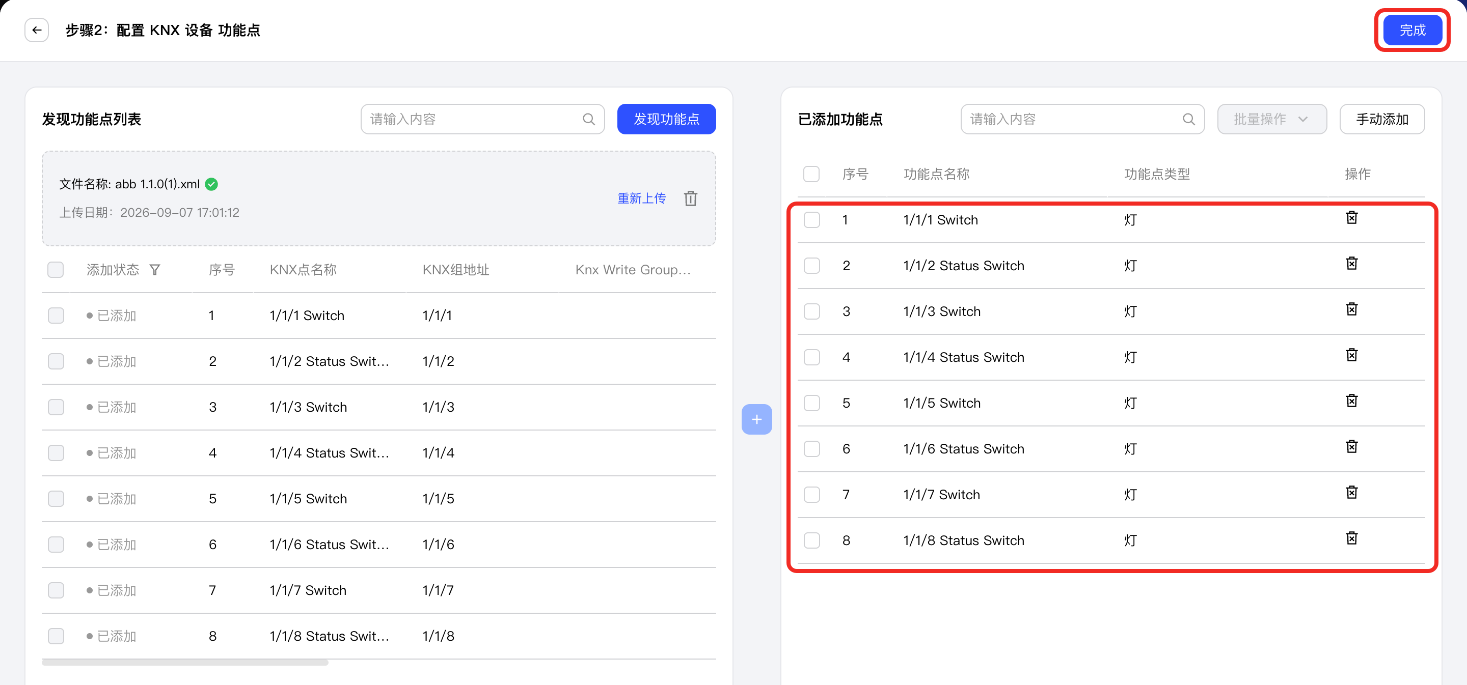

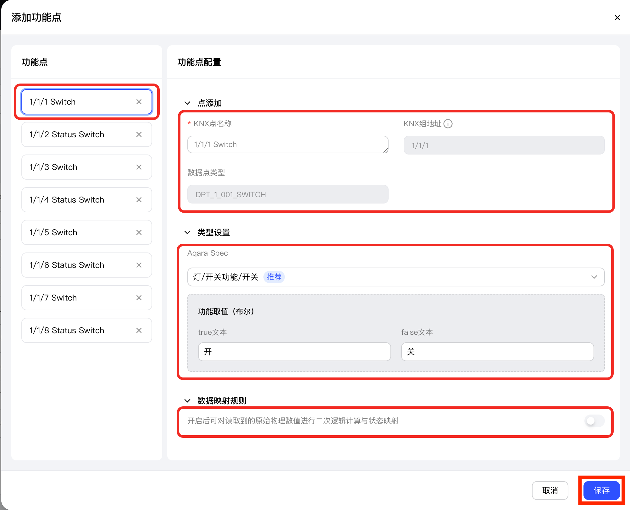

  7. 勾选需要的点,单击中间 + 按钮。
    选择功能点列表并单击添加

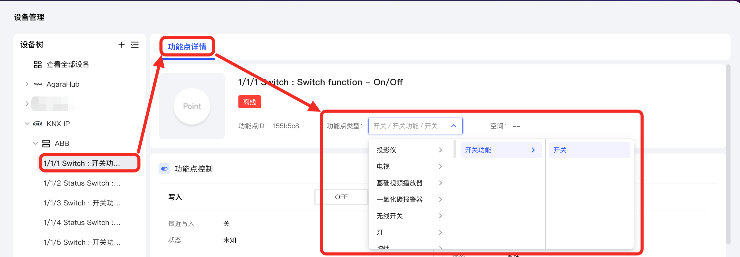

    Aqara Studio 会根据点的类型,自动将功能点关联到 Aqara Spec 协议中的同类型功能点。请在左侧 功能点配置 中找到 类型设置 > Aqara Spec,确认推荐类型是否与该功能点的实际功能一致。如果不一致,请调整为正确功能点。
    配置功能点列表并保存
    如果该 KNX IP 设备的功能点与您选择的 Aqara Spec 功能点数据类型不一致,系统将触发 数据映射。请在 数据映射规则 中配置原始数值与 Aqara Spec 目标值之间的映射关系。
    新增功能点会出现在右侧的已添加功能点列表,并同步显示在左侧设备树的相关设备下
    功能点列表添加完成

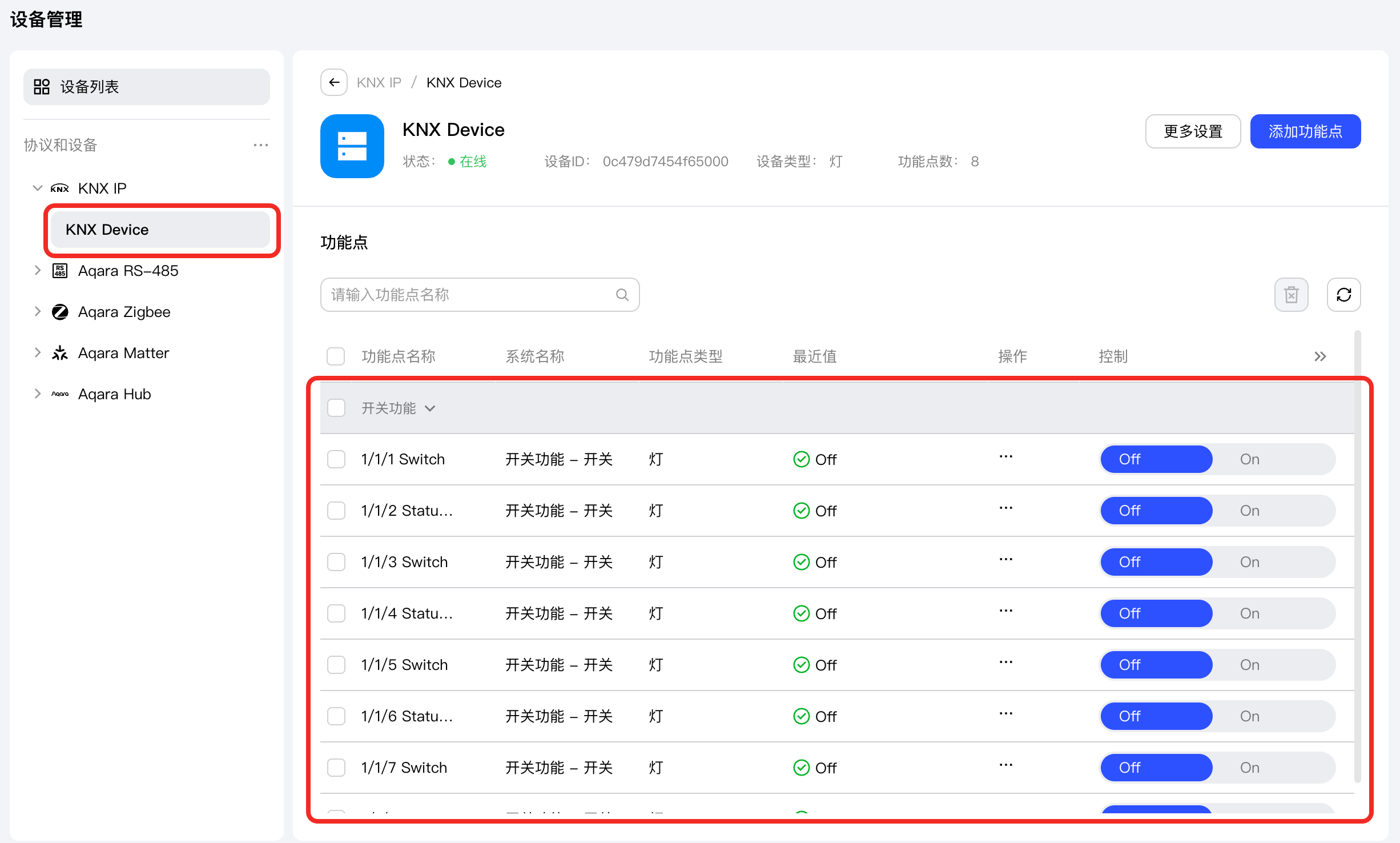

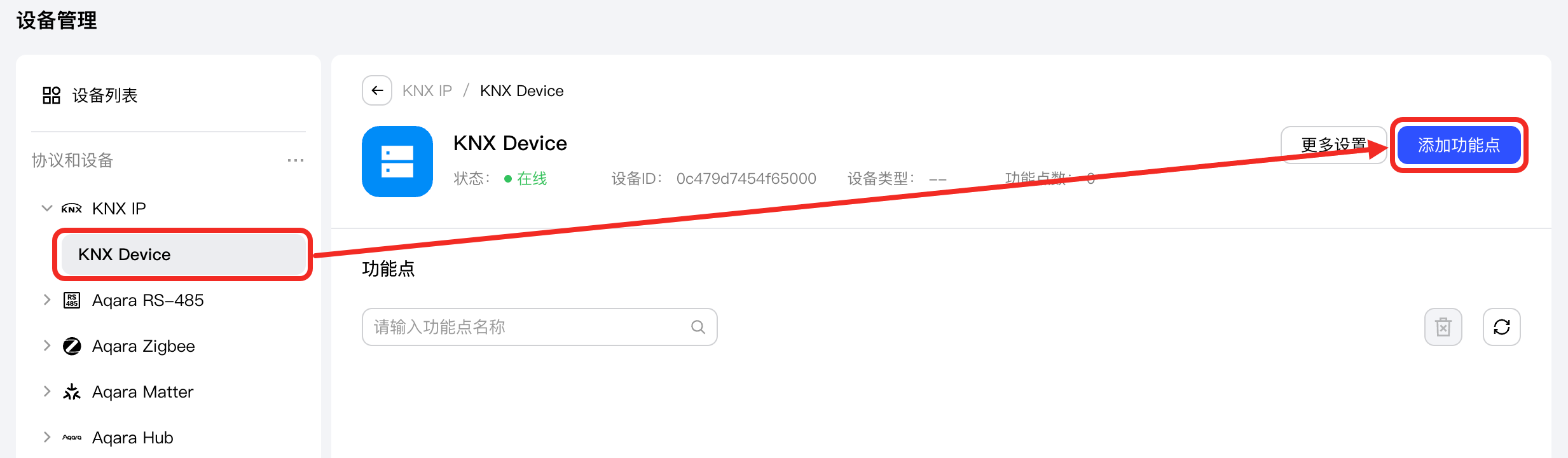

  8. 回到 设备管理 页面,您会发现在 协议与设备 树的 KNX IP 节点中存在已添加的设备。选择该设备,您可以查看功能点列表。
    检查已添加设备和功能点列表

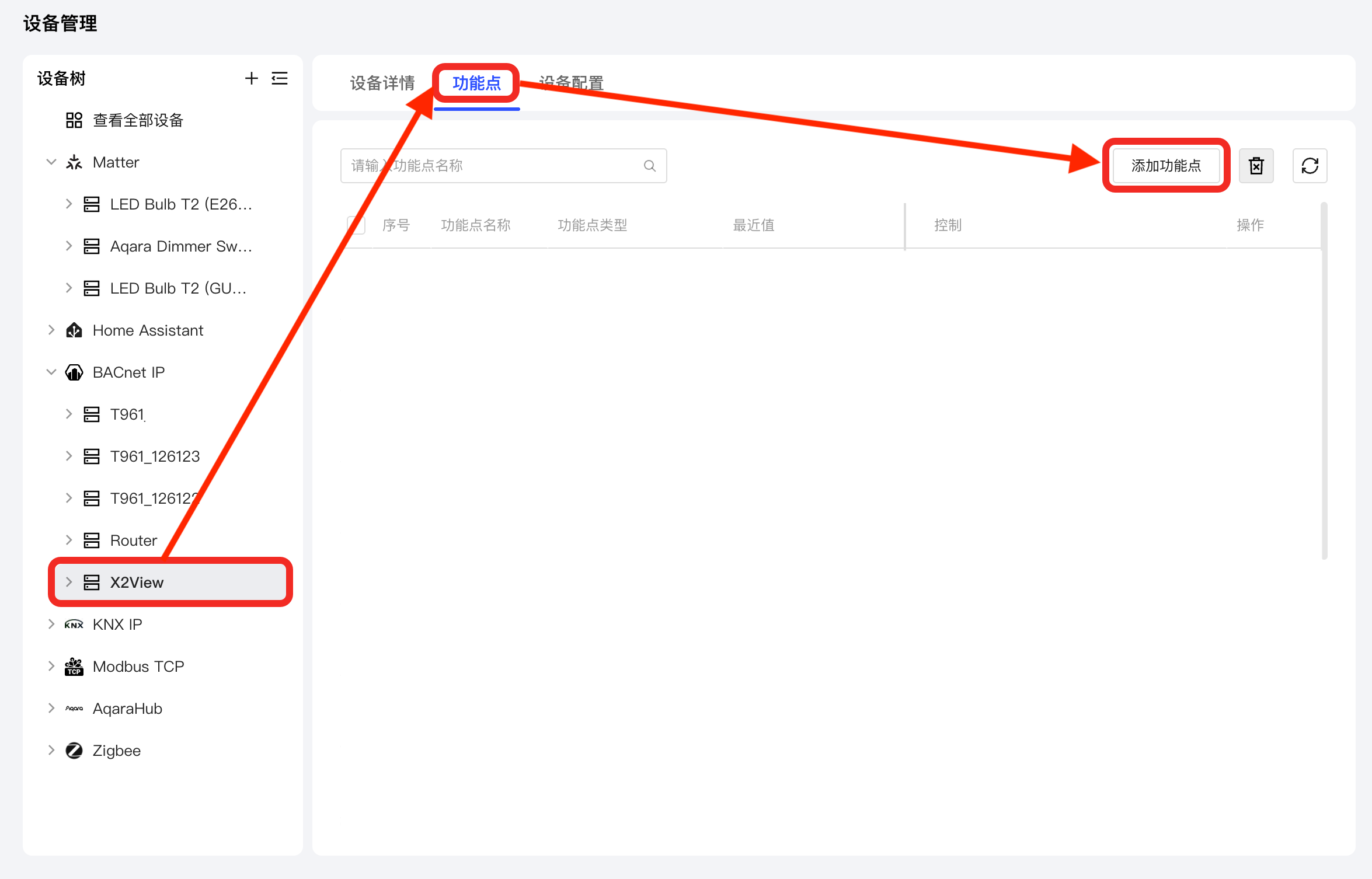

  1. 在左侧侧边栏点击进入设备管理页面。在左侧 协议和设备 树选择设备,进入其管理页面。单击 添加功能点 按钮。
    单击添加功能点按钮
  2. 在添加功能点的页面,单击 手动添加 按钮。
    单击手动添加功能点按钮

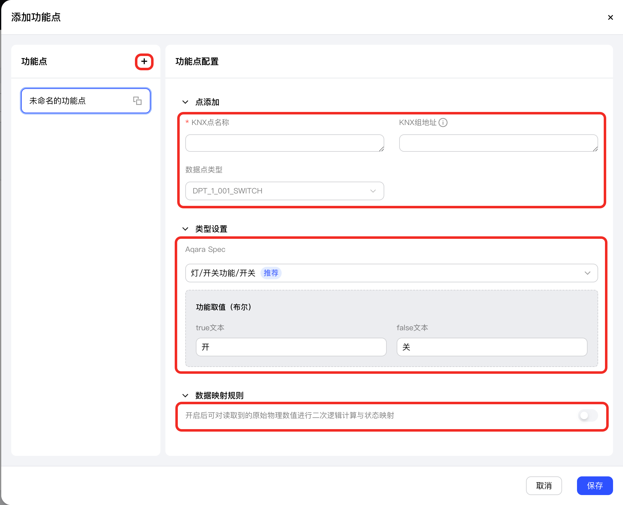

  3. 在 添加功能点 弹窗中,您可以在左侧 功能点 列表中单击 + 按钮,手动添加功能点。
    配置自定义功能点
    选中新增的功能点后,即可配置其各项参数,详情参考如下:
    • 点添加:
      参数是否必填说明
      KNX点名称✔您自定义的点位名称。
      KNX组地址✔点位对应的 KNX 组地址,此字段您在 ETS6 上配置的相关字段。
      数据点类型✔点位的数据类型(DPT),此字段您在 ETS6 上配置的相关字段。
    • 类型设置:
      • 当功能点值的类型为数值型时:
        参数类型参数名称是否必填参数说明配置示例
        Aqara Spec-✔用于将此点位关联到 Aqara Spec 协议中的对应功能点,实现标准化控制与管理。空调/冷暖控制功能/设置温度
        功能取值(数值)最小值✔配置数值型功能点的取值范围的最小值。16
        最大值✔配置数值型功能点的取值范围的最大值。30
        步长✔配置数值型功能点的取值范围的步长。1
        单位✔配置数值型功能点的取值范围的单位。摄氏度(℃)
        精度✔配置数值型功能点的取值范围的精度,支持以下:
        • 整数
        • 小数点后 1 位
        • 小数点后 2 位
        • 小数点后 3 位
        整数
      • 当功能点值的类型为布尔型时:
        Aqara Spec-✔用于将此点位关联到 Aqara Spec 协议中的对应功能点,实现标准化控制与管理。门窗传感器/接触/接触状态
        功能取值(布尔)true 文本✔配置布尔型功能点取值为 true 时显示的文本。已关上
        false 文本✔配置布尔型功能点取值为 false 时显示的文本。已打开
    • 数据映射规则:开启后可对读取到的原始物理数值进行二次逻辑计算与状态映射。相关规则请阅读 数值映射函数
      • 当功能点值的类型与 Aqara Spec 类型不一致时(如数值型需要映射为布尔型,或布尔型需要映射为数值型),请开启此选项,实现物理值与标准功能点类型之间的转换与映射。
      • 若功能点值的类型与 Aqara Spec 类型一致,则无需开启本选项。
