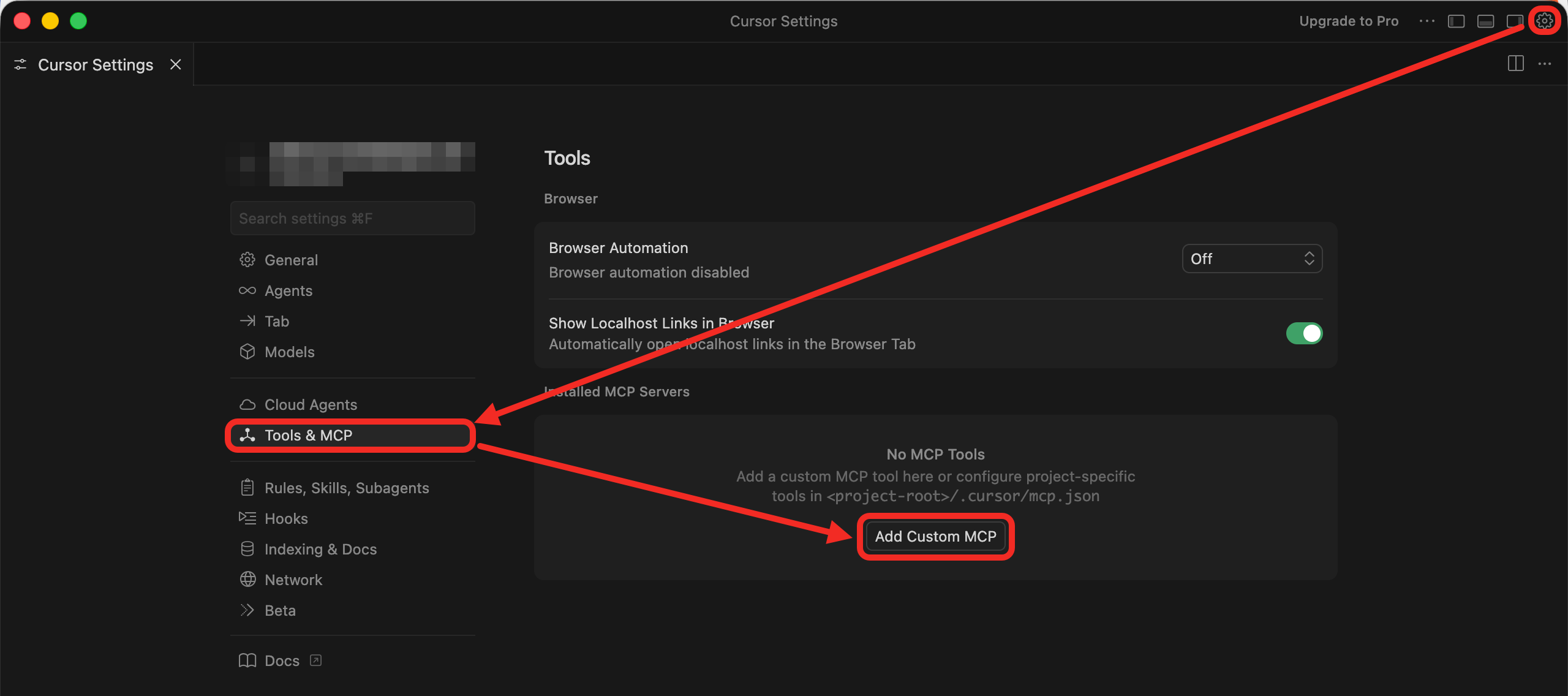

  1. 在 Cursor 打开 Settings,在侧边栏选择 Tools & MCP,并单击 Add Custom MCP,以打开 mcp.json 文件。
    在 Cursor 选择 Add Custom MCP

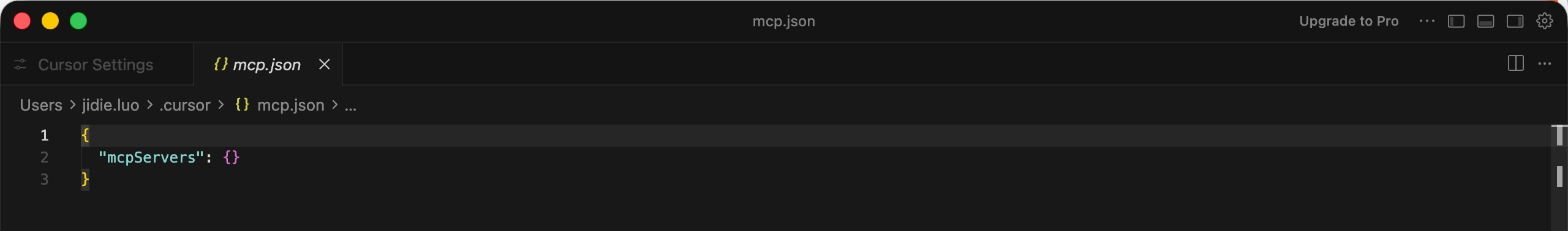

    初始 mcp.json 文件

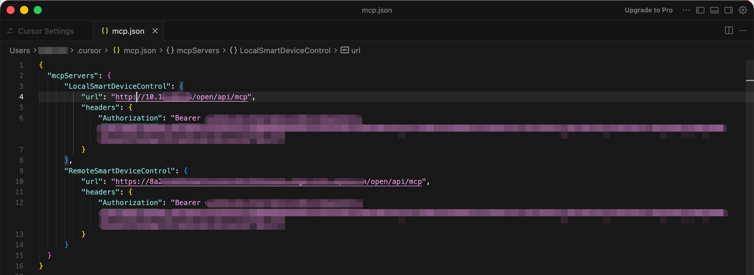

  2. 将以下代码复制粘贴到该文件,替换原有的内容,然后保存,如下图所示。
    更新 mcp.json 文件
    "mcpServers": {
    * 以下为通过局域网访问 Aqara Studio MCP Server 的配置
    * LocalSmartDeviceControl 为您自定义的 MCP server 名称
    "LocalSmartDeviceControl": {
    "url": "http://10.xx.xx.xx/open/api/mcp", // 替换为 Aqara Studio 的本机地址
    "headers": {
    "Authorization": "Bearer xxx" // 替换 xxx 为您从 Aqara Studio 获取的 token
    * 以下为通过远程访问 Aqara Studio MCP Server 的配置
    * RemoteSmartDeviceControl 为您自定义的 MCP server 名称
    "RemoteSmartDeviceControl": {
    "url": "https://xxx.xxx.xxx/open/api/mcp", // 替换 xxx.xxx.xxx 为 Aqara Studio 的远程访问地址
    "headers": {

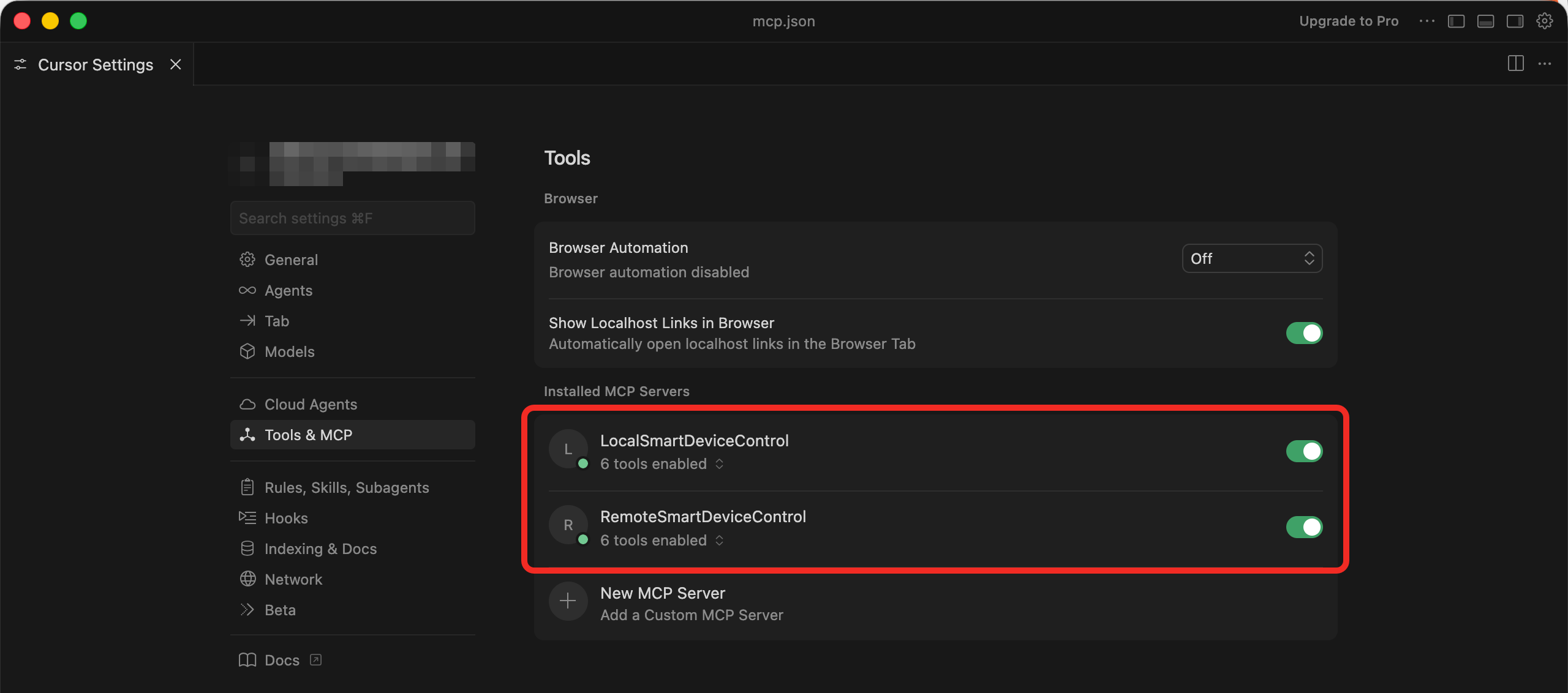

  3. Tools & MCP 会显示刚才配置的 MCP 及连接状态。
    显示新增的 MCP

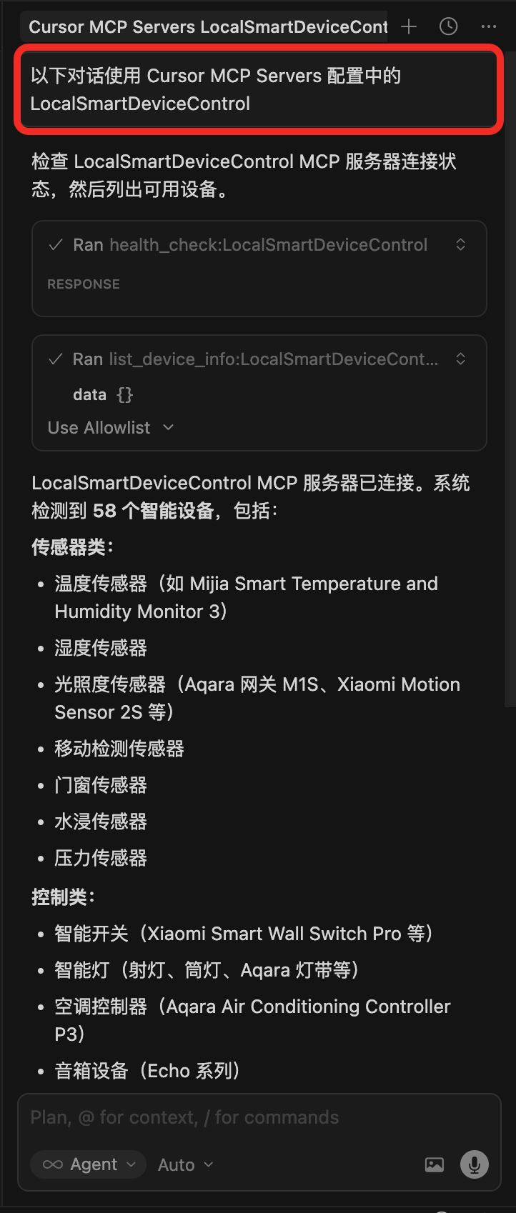

  4. 在 Cursor 聊天框输入以下指令即可使用您增加的 MCP 进行对话:
    • 以下对话使用 Cursor MCP Servers 配置中的 LocalSmartDeviceControl 或 RemoteSmartDeviceControl。
    • 以下对话使用 Cursor Tools & MCP 中配置的 LocalSmartDeviceControl 或 RemoteSmartDeviceControl 处理。
    • 其他类似表达,只要能明确指出使用上述配置的 MCP 服务器,也都可以被识别和执行。
    如果 Cursor 显示未检测到 MCP,可以再次输入:已经配置,然后耐心等待 Cursor 完成 MCP 配置的确认。
    使用 MCP

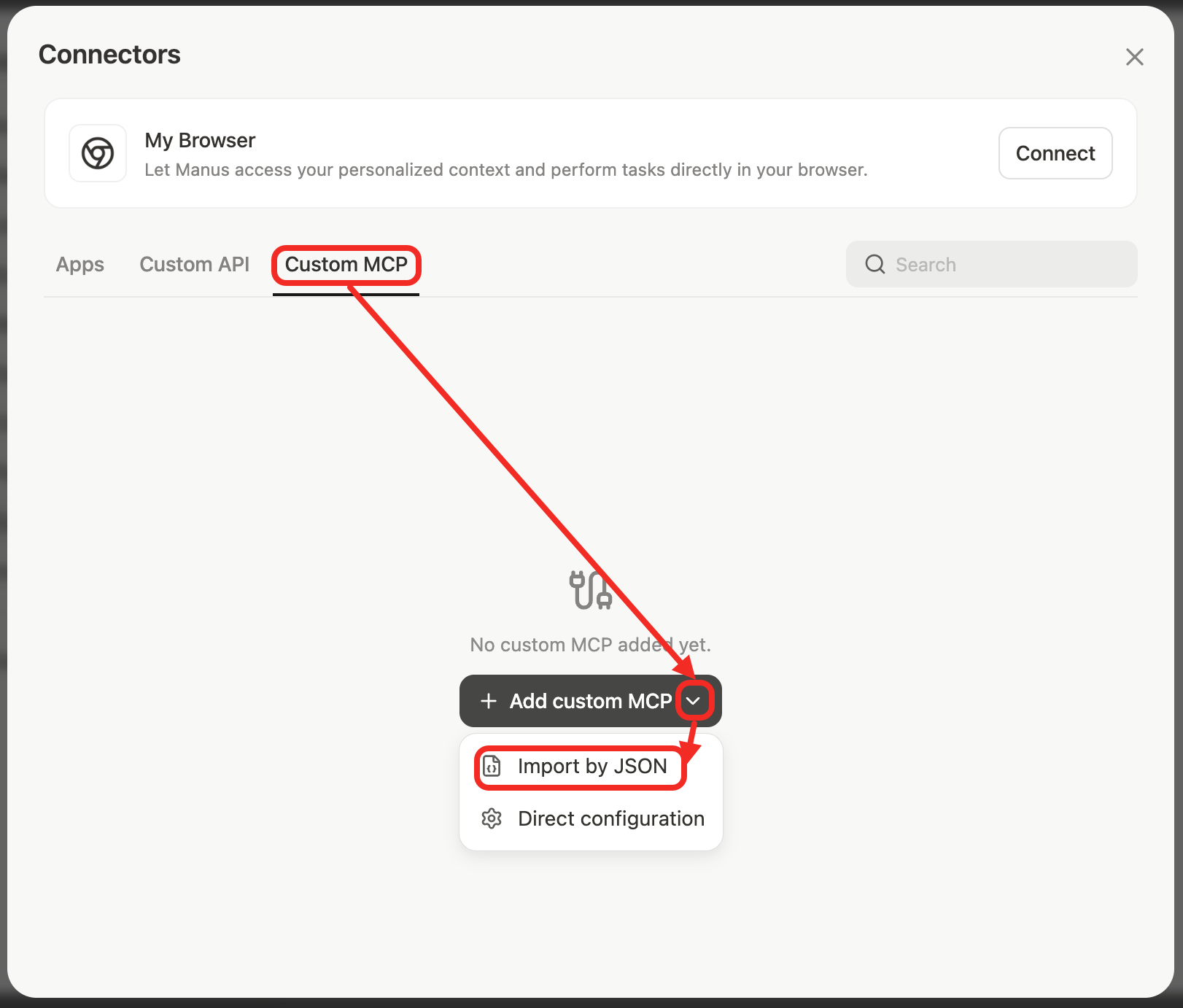

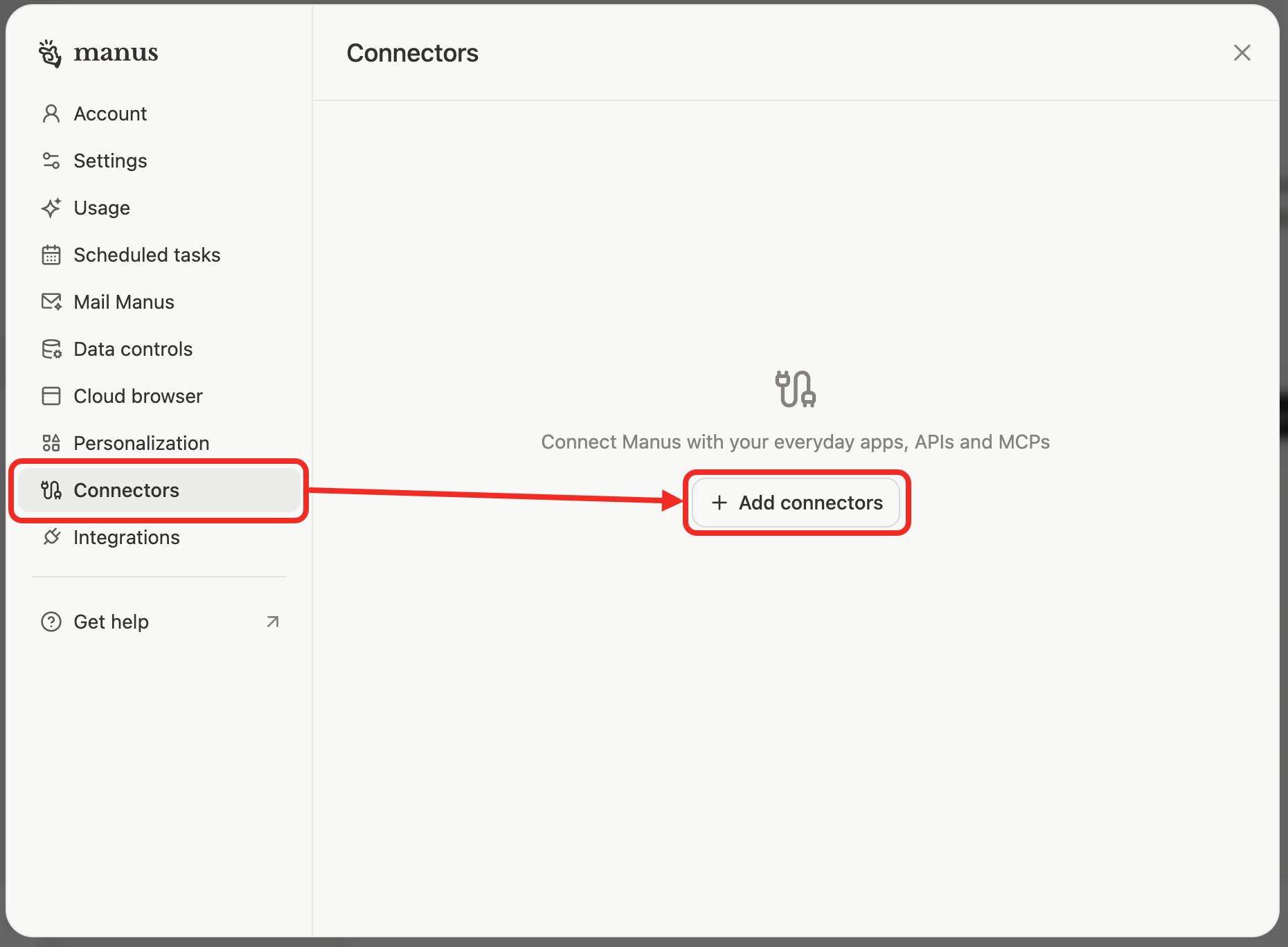

  1. 导航到 Settings → Connectors,点击 Add Connectors
    Add connectors

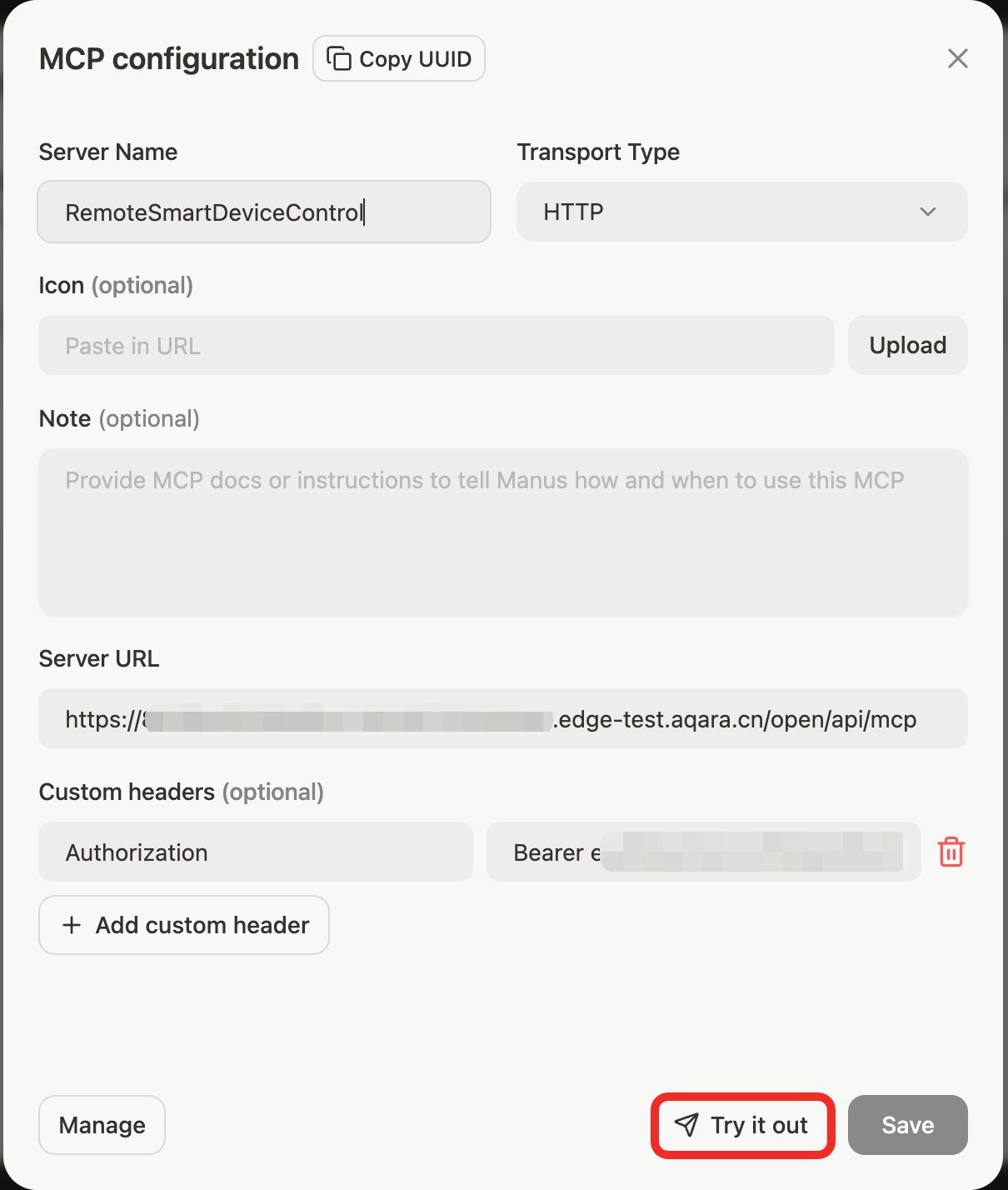

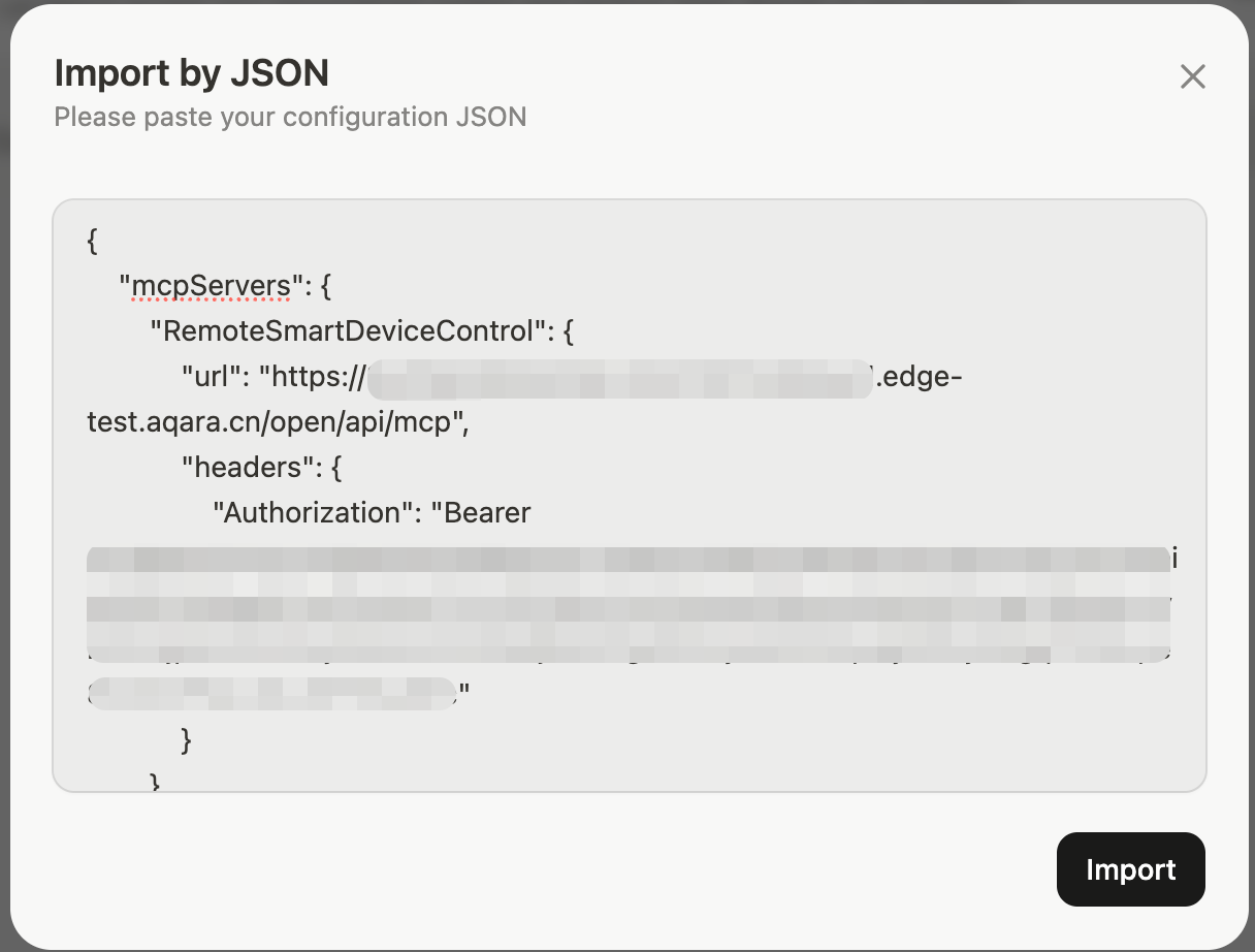

  2. 选择 Custom MCP,点击 Add Custom MCP Server -> 选择 Import By JSON
    Import By JSON
  3. 将以下 MCP Servers JSON 配置添加至弹窗中,然后点击 Import 按钮。
    "mcpServers": {
    * SmartDeviceControl 为您自定义的 MCP server 名称
    "headers": {
    添加 MCP Servers
  4. 点击你创建的 MCP,点击 Try it out,就可以使用。
    Try it out

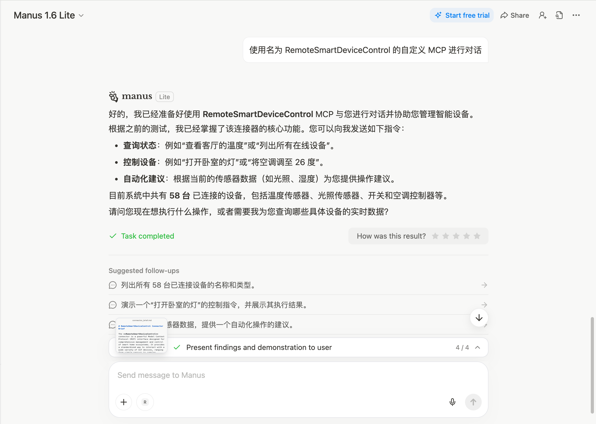

  5. 在聊天框输入:使用名为 RemoteSmartDeviceControl 的自定义 MCP 进行对话,即可调用该 MCP 服务。
    其他类似上述内容的表达也能用于调用该 MCP 服务。

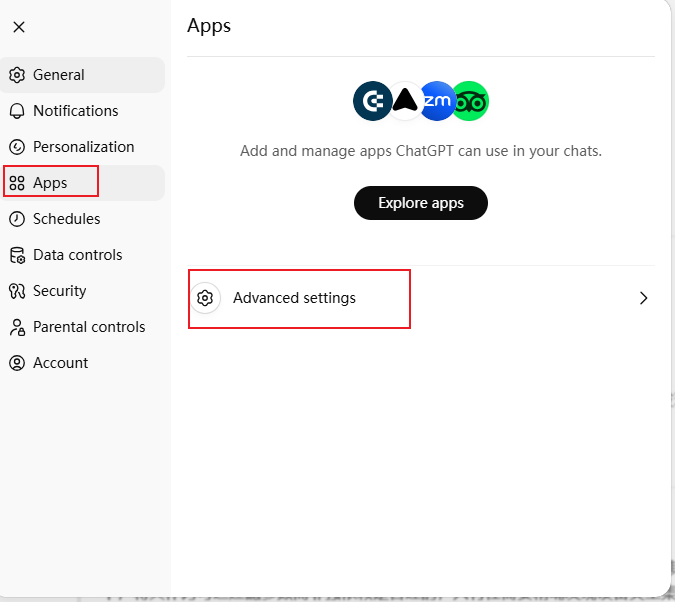

在 ChatGPT 上使用 MCP​

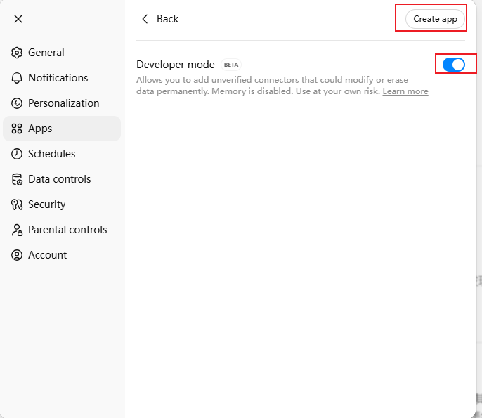

  1. 导航到 Settings → Apps,点击 Advanced settings。
    选择 Advanced settings
  2. 开启 Developer mode,点击Create app

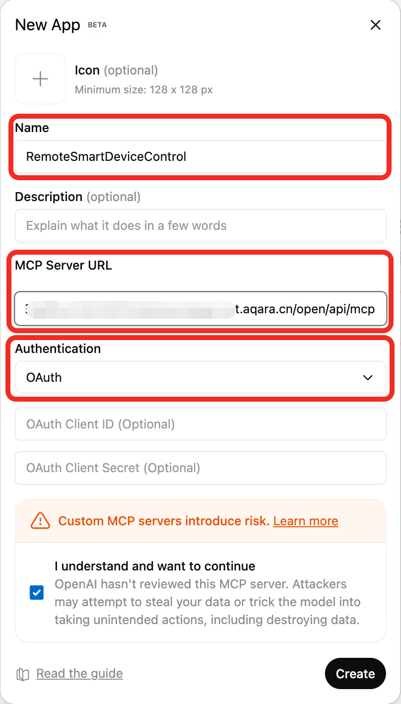

  3. 填写以下配置信息后,点击 Create。
    配置项说明
    Name应用名称。
    Description应用描述。
    MCP Server URL采用 HTTPS 协议的 MCP Server 地址。
    Authentication选择 OAuth 方式。OAuth ClientId 和 OAuth Client Secret 保持为空。
    填写配置

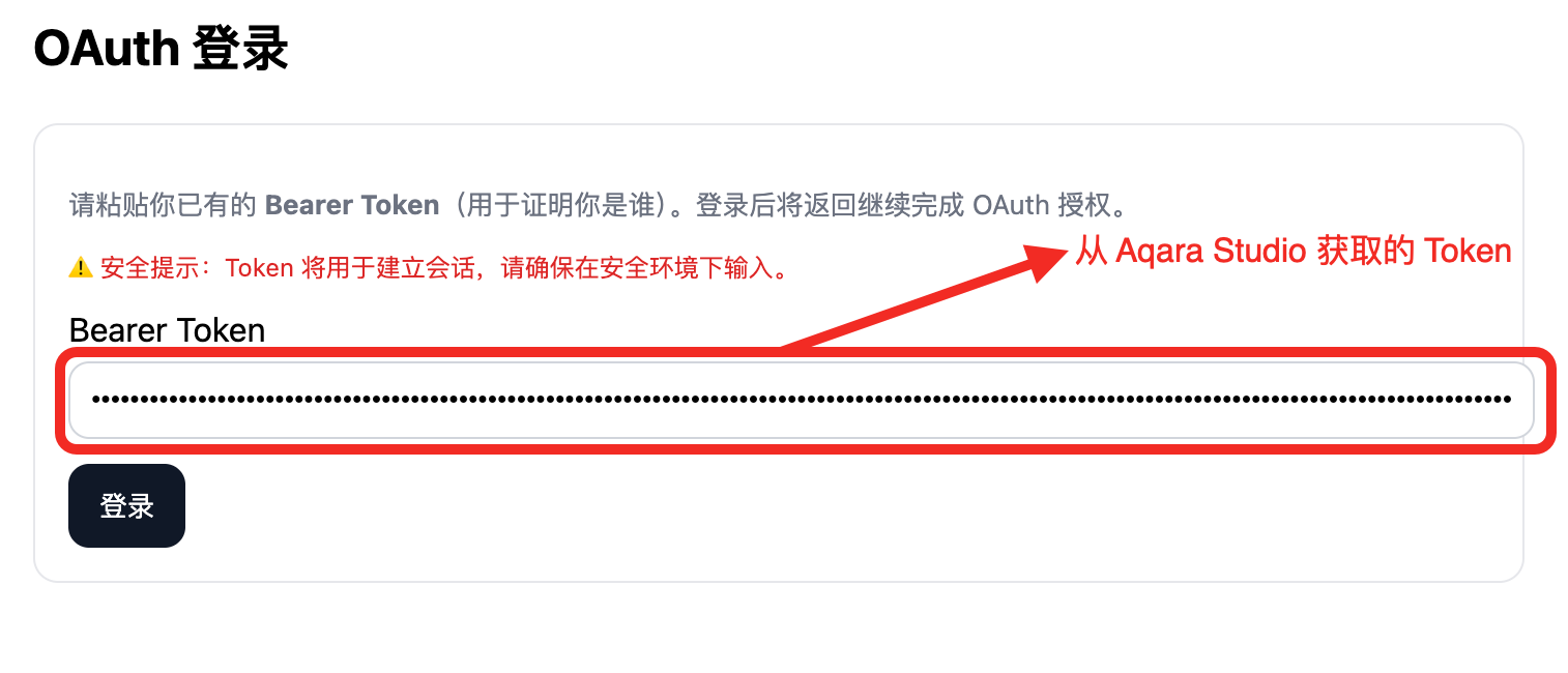

  4. 在 Oauth授权登录页 输入 已获取的 Token。
    填写 Token

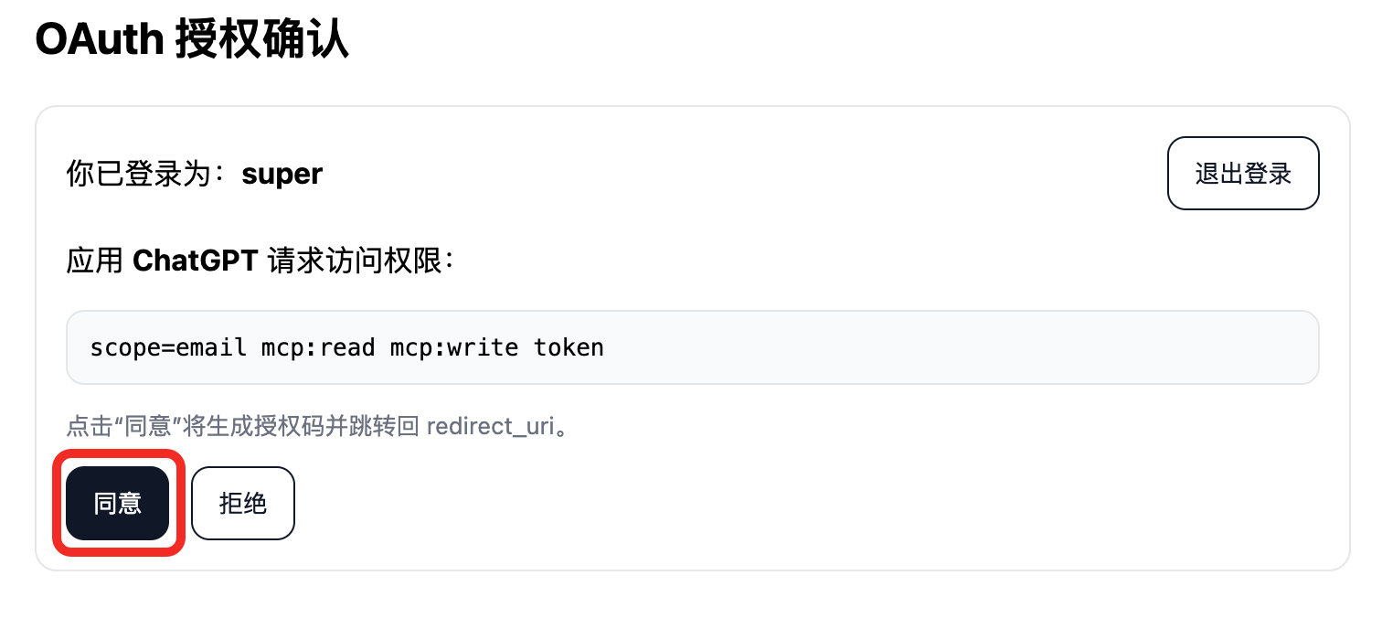

  5. 在 OAuth 授权确认页 点击 同意,即可激活 MCP App。

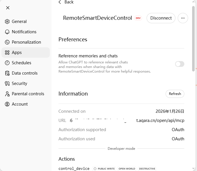

    App 详情
    每过 7 天,MCP App 的连接状态将变为 Disconnect。此时,只需返回 Oauth 授权登录页,重新输入您的 Token(无需重新生成),并完成授权,即可重新使用此 App
  6. 在聊天框输入:使用名为 RemoteSmartDeviceControl 的自定义 MCP 进行对话,即可调用该 MCP 服务。
