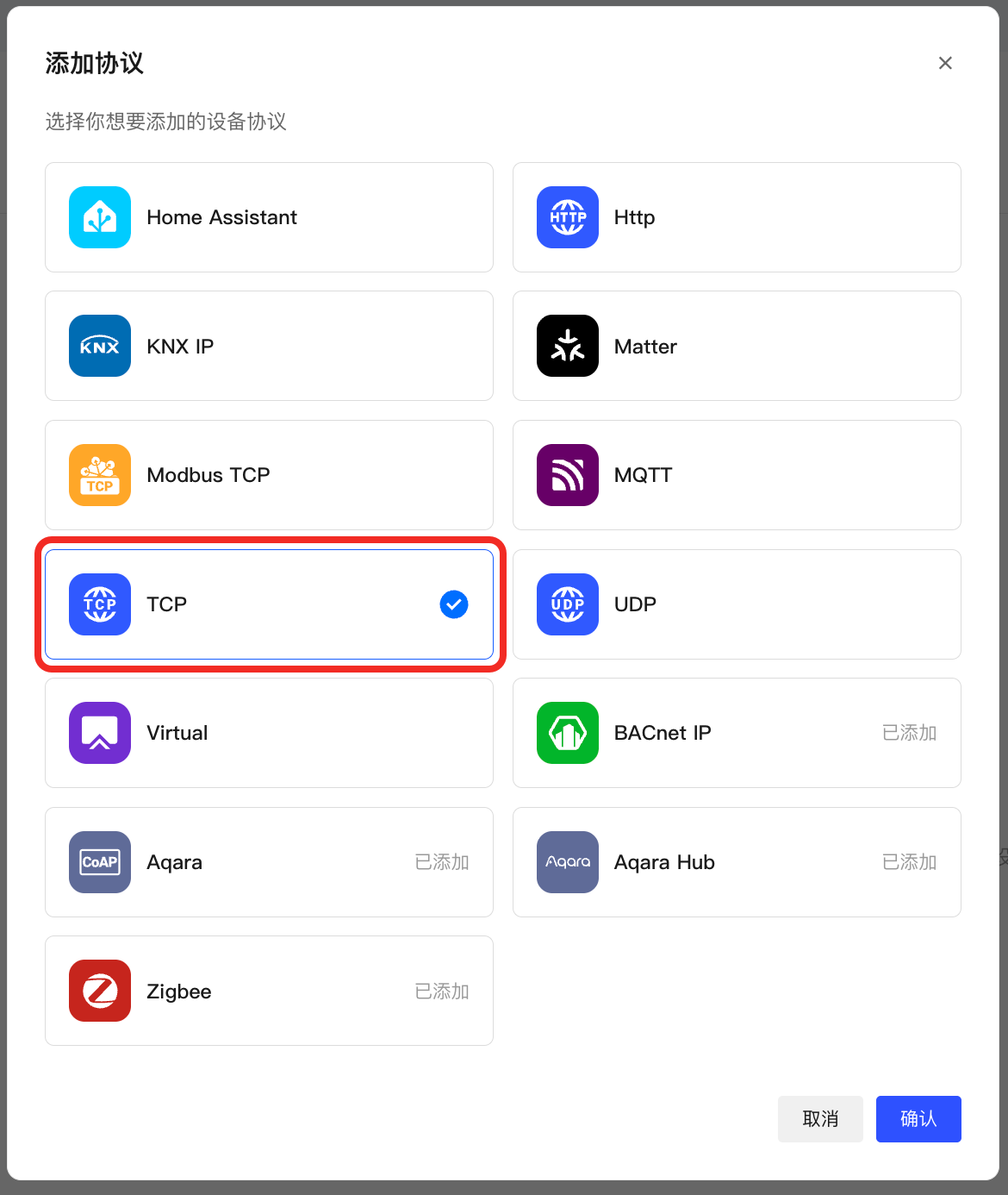

  2. 在弹窗中选择 TCP,以添加一个 TCP 节点。
    添加 TCP

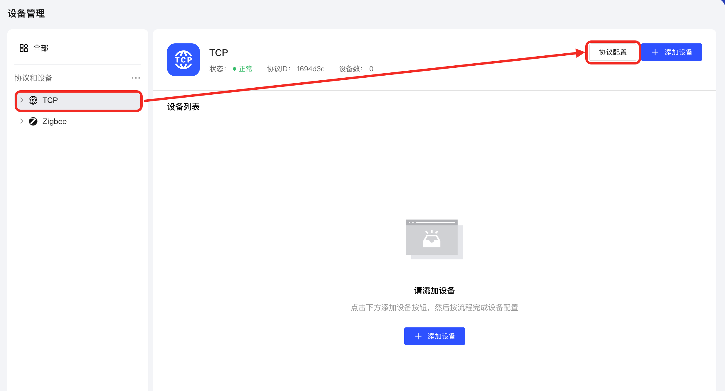

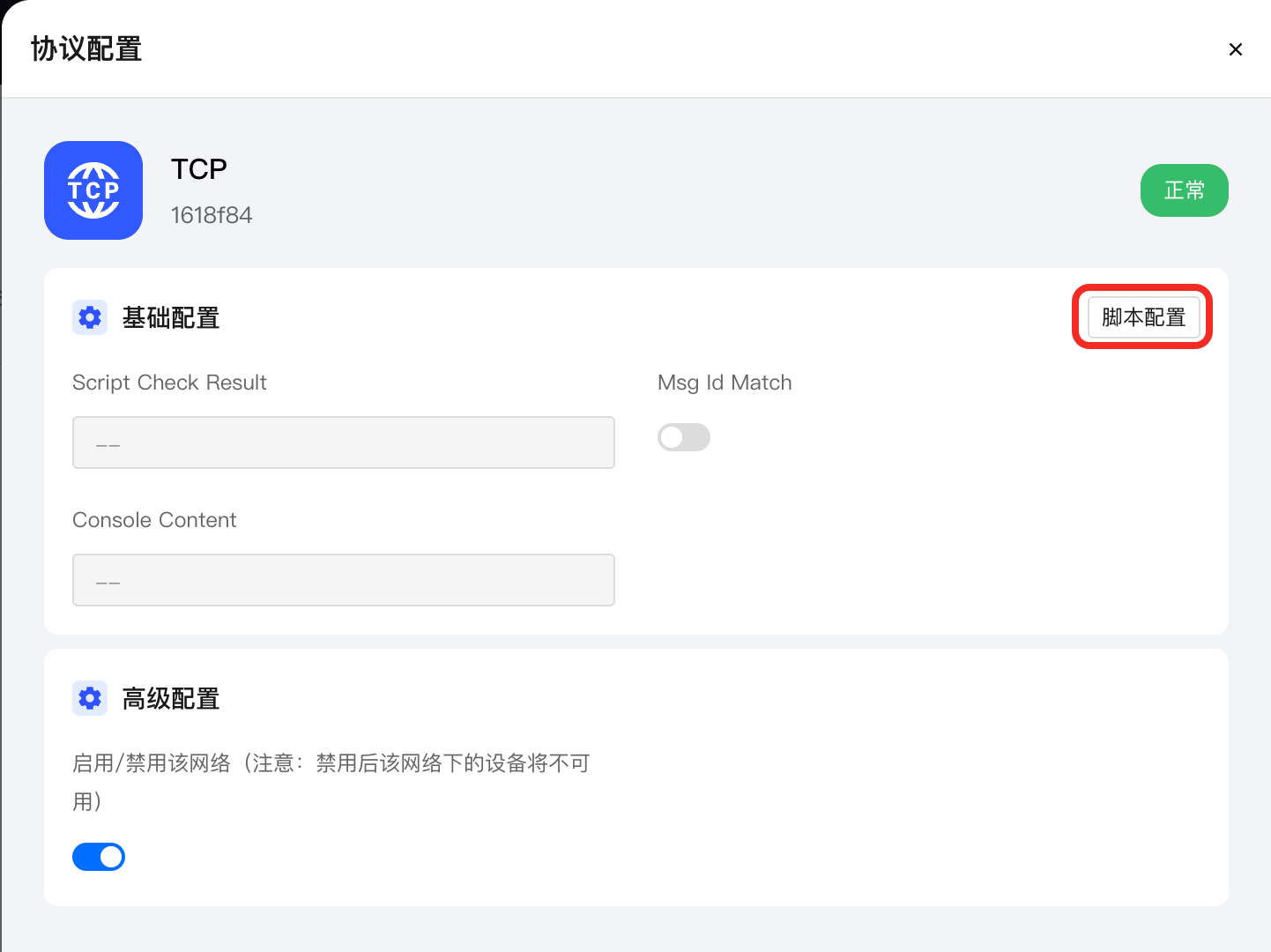

  3. 选择该节点,进入管理界面。点击 协议配置 按钮。
    协议配置

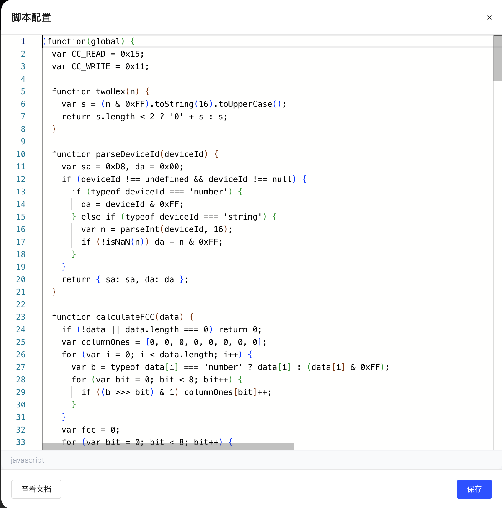

  4. 在弹窗中单击 脚本配置 按钮。
    脚本配置
  5. 将 编写好的 JavaScript 脚本 粘贴到代码框中,确保 TCP 设备及其功能点能被 Aqara Studio 正确识别和管理。
    代码粘贴至脚本编辑器

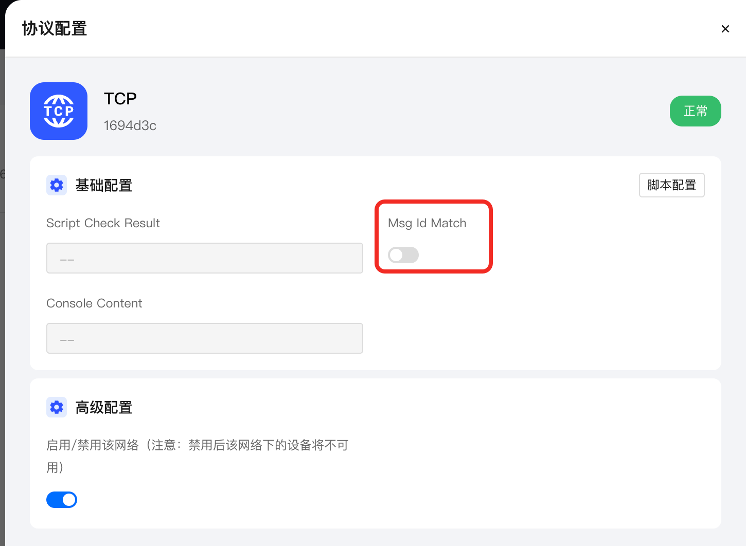

  6. (可选)如果您希望用 msgId 来匹配发送消息与接收消息,请启用 Match by msgId 开关。若无启用,则表示按顺序处理。
    消息 ID 匹配

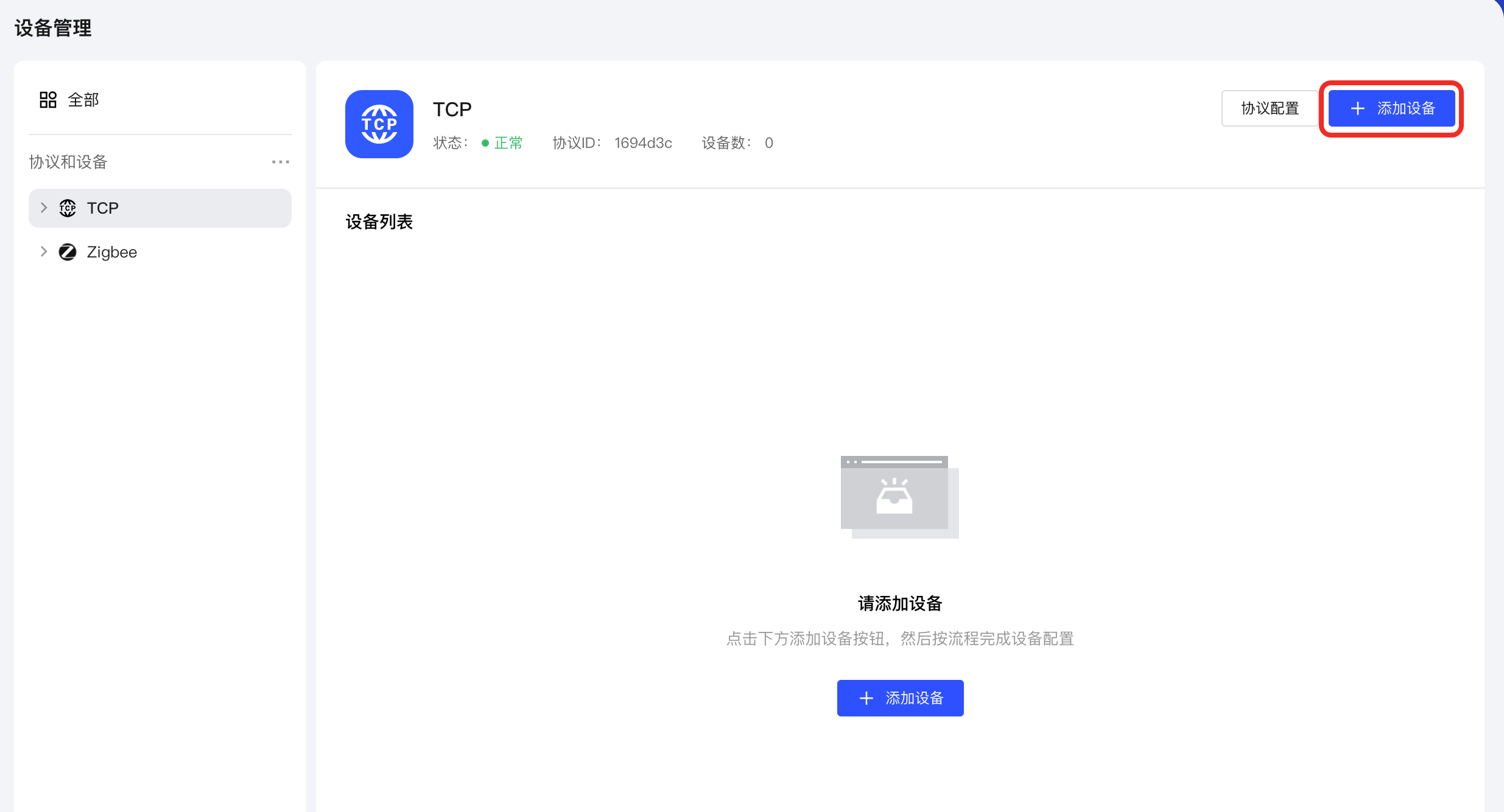

  7. 返回 TCP 管理页面,单击 添加设备 按钮。
    单击添加设备按钮

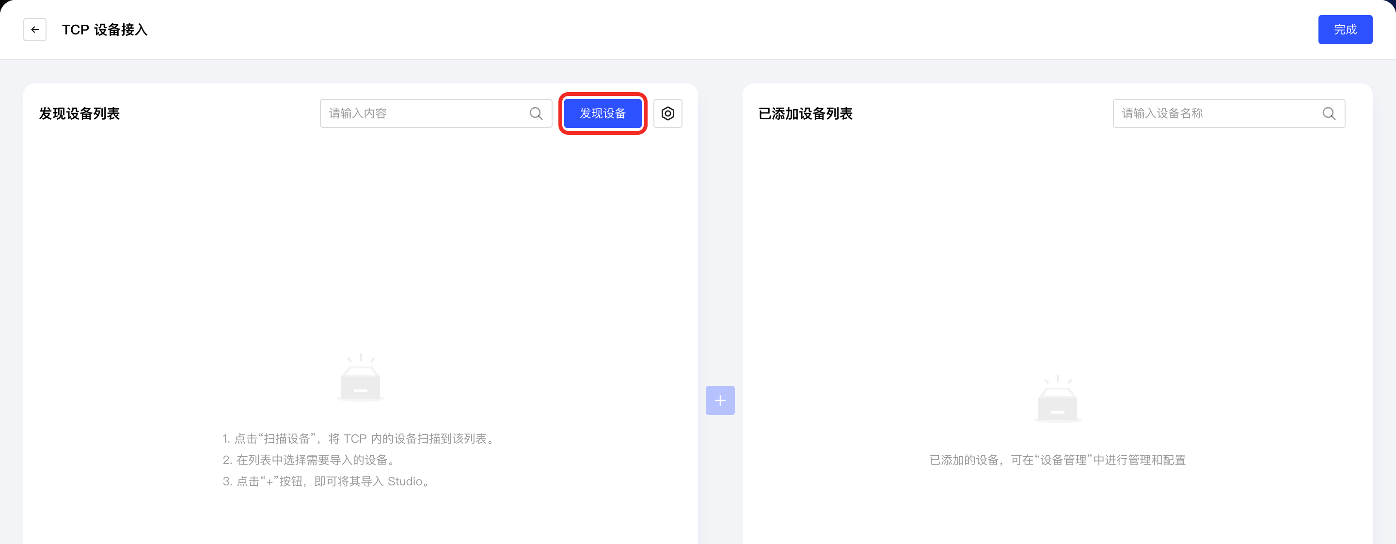

  8. 在弹窗中选择 自动发现 作为接入方式,并选择 开始接入设备 进入下一步。
    选择自动发现作为接入方式

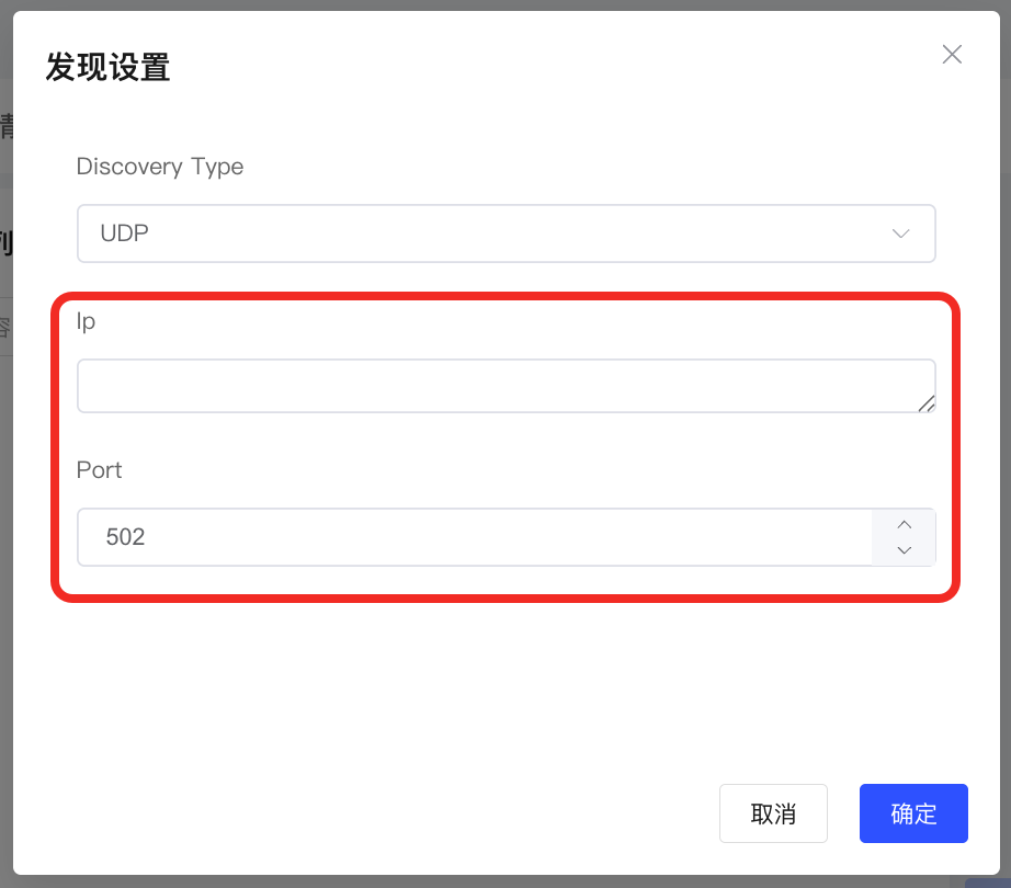

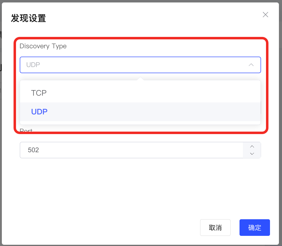

  9. (可选)单击 ⚙ 图标。
    单击齿轮图标

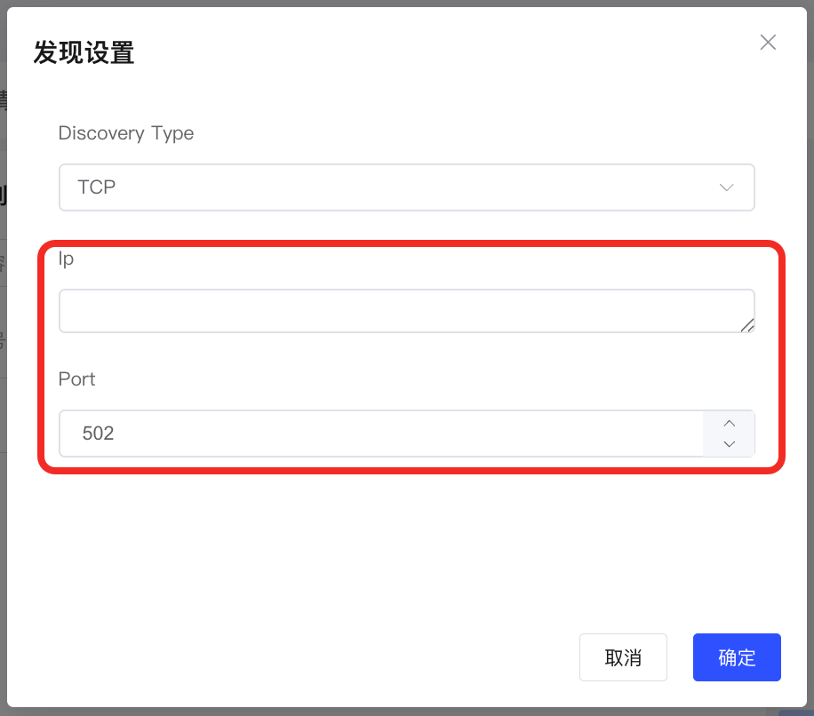

    若您的 TCP 设备是通过 TCP 协议被发现,请选择 TCP 选项;若您的 TCP 设备是通过 UDP 协议被发现,请选择 UDP 选项。
    如果没有以下配置,建议在 JS 脚本 中 parseDiscoveryResponse 的返回结果里直接写明目标 TCP 设备的 IP 和端口号,实现设备的精准发现和接入。
    • TCP:
      在弹窗内填写 TCP 目标的 IP 地址和端口号。该信息将用于 JS 脚本 中的 buildDiscoveryRequest 接口,指导 Aqara Studio 从指定地址自动发现所有 TCP 设备。
      配置服务端 IP 地址和 Port
    • UDP:
      设置 Discovery Type 为 UDP。
      配置发现类型
      在弹窗内填写 UDP 服务端的 IP 地址和端口号。该信息将用于 JS 脚本 中的 buildDiscoveryRequest 接口,指导 Aqara Studio 从指定地址自动发现所有 TCP 设备。
      配置服务端 IP 地址和 Port

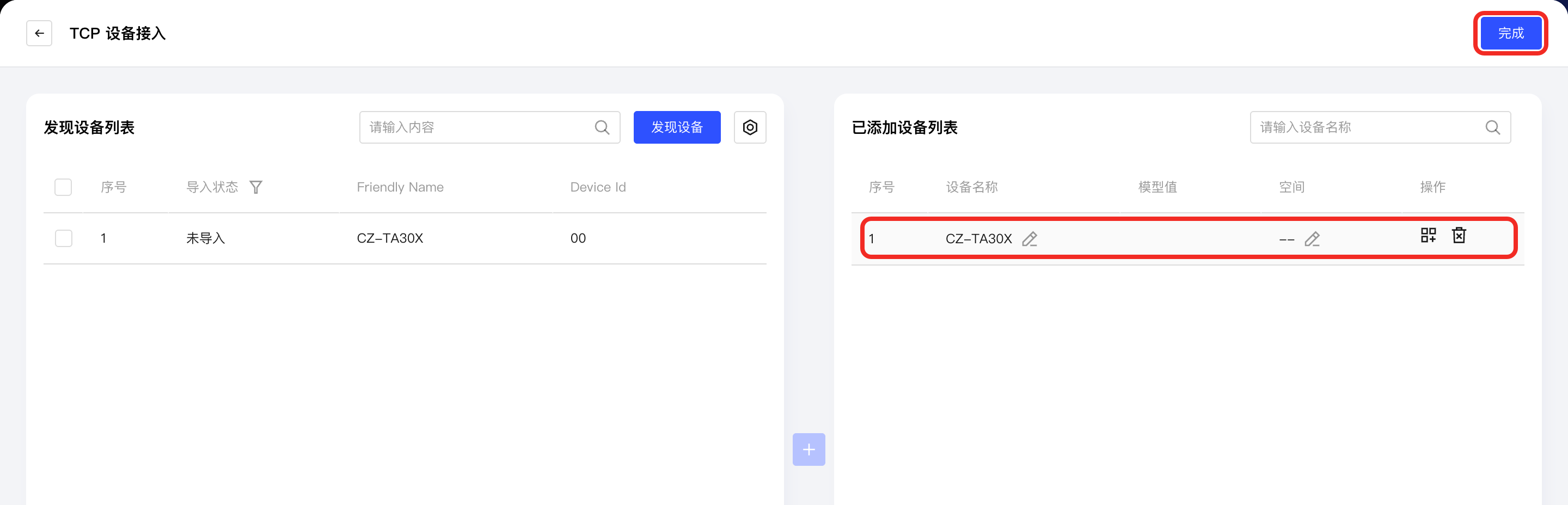

  10. 选择 发现设备 按钮。
    Aqara Studio 会根据您编写的 JS 脚本 自动扫描并识别可接入的 TCP 设备,被发现的设备会在发现设备列表中展示。
    发现设备

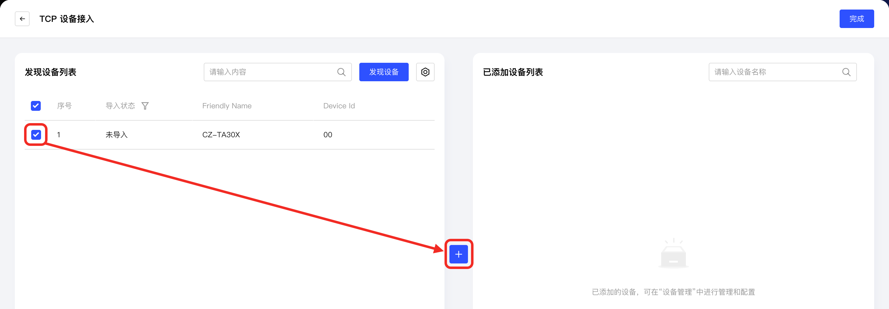

  11. 选择需接入的设备,点击中间“+”按钮。
    新增发现设备
    新增设备会出现在右侧的已添加设备列表。单击 完成 按钮,退出添加设备流程。
    已添加设备列表

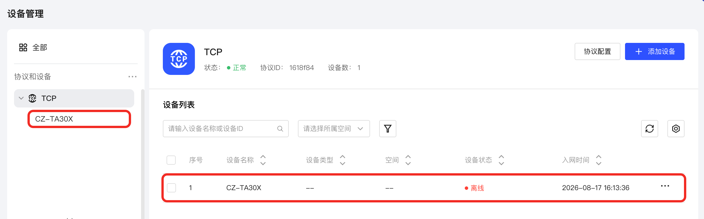

  12. 此时,您将在左侧 协议和设备 的 TCP 节点下,以及该 TCP 管理页面的设备列表中,看到已成功添加的设备。
    设备已添加至 TCP 下

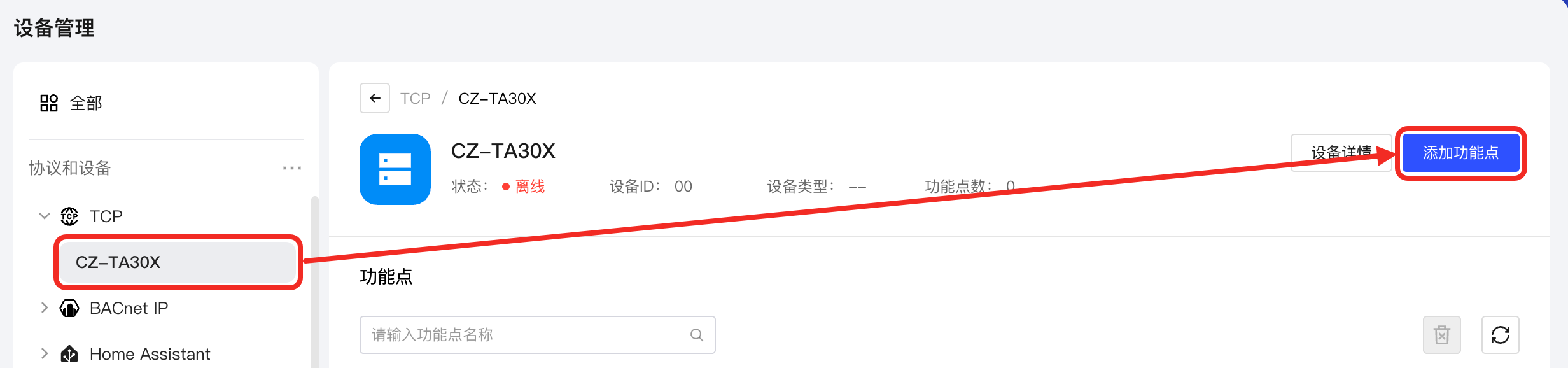

  1. 在 TCP 节点下选择一个 TCP 设备,单击 添加功能点 按钮。
    选择设备并添加功能点

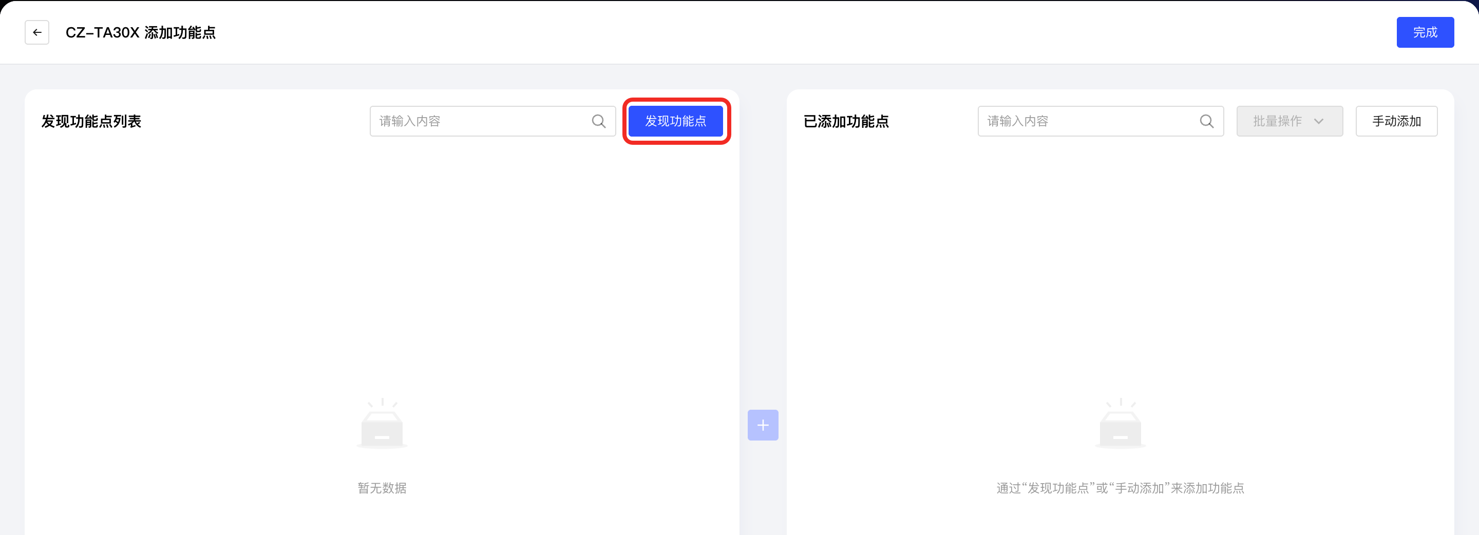

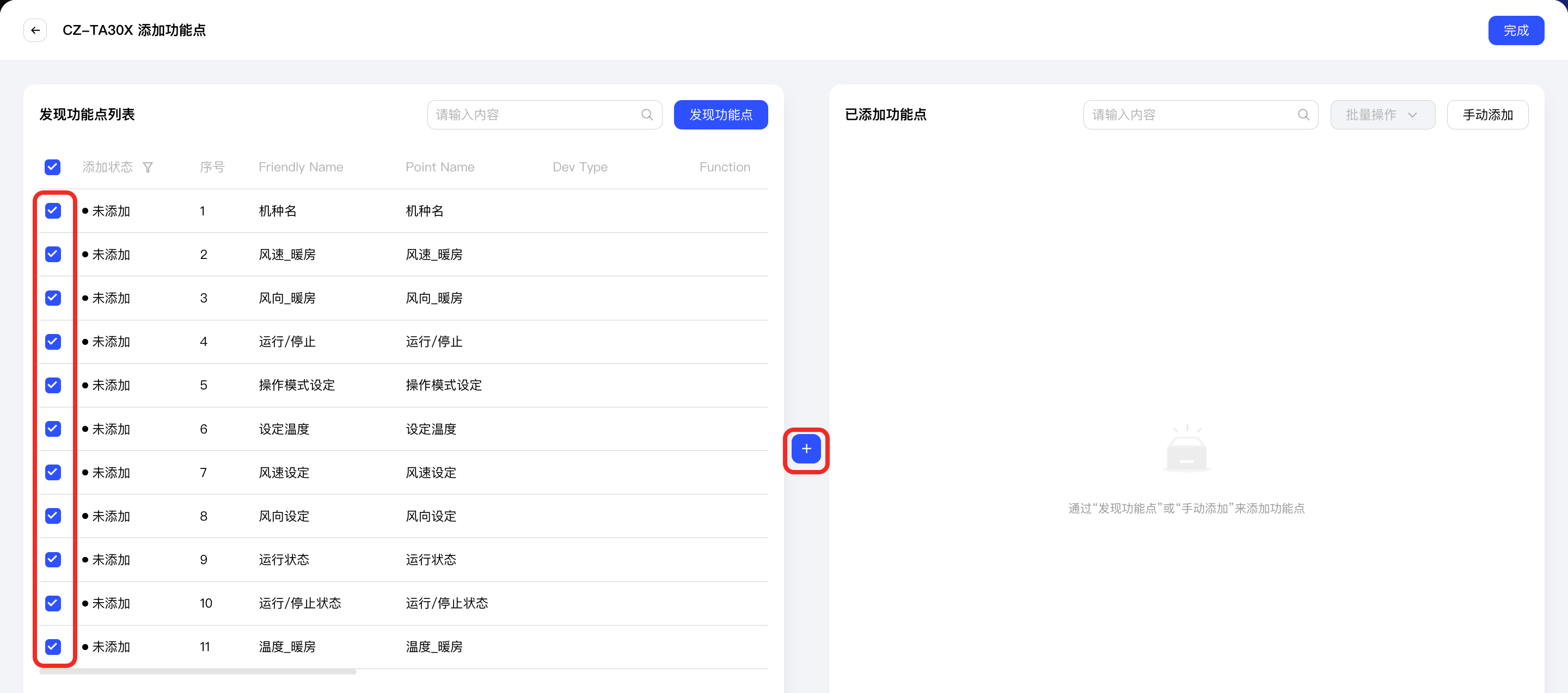

  2. 选择 发现功能点 按钮。
    发现功能点

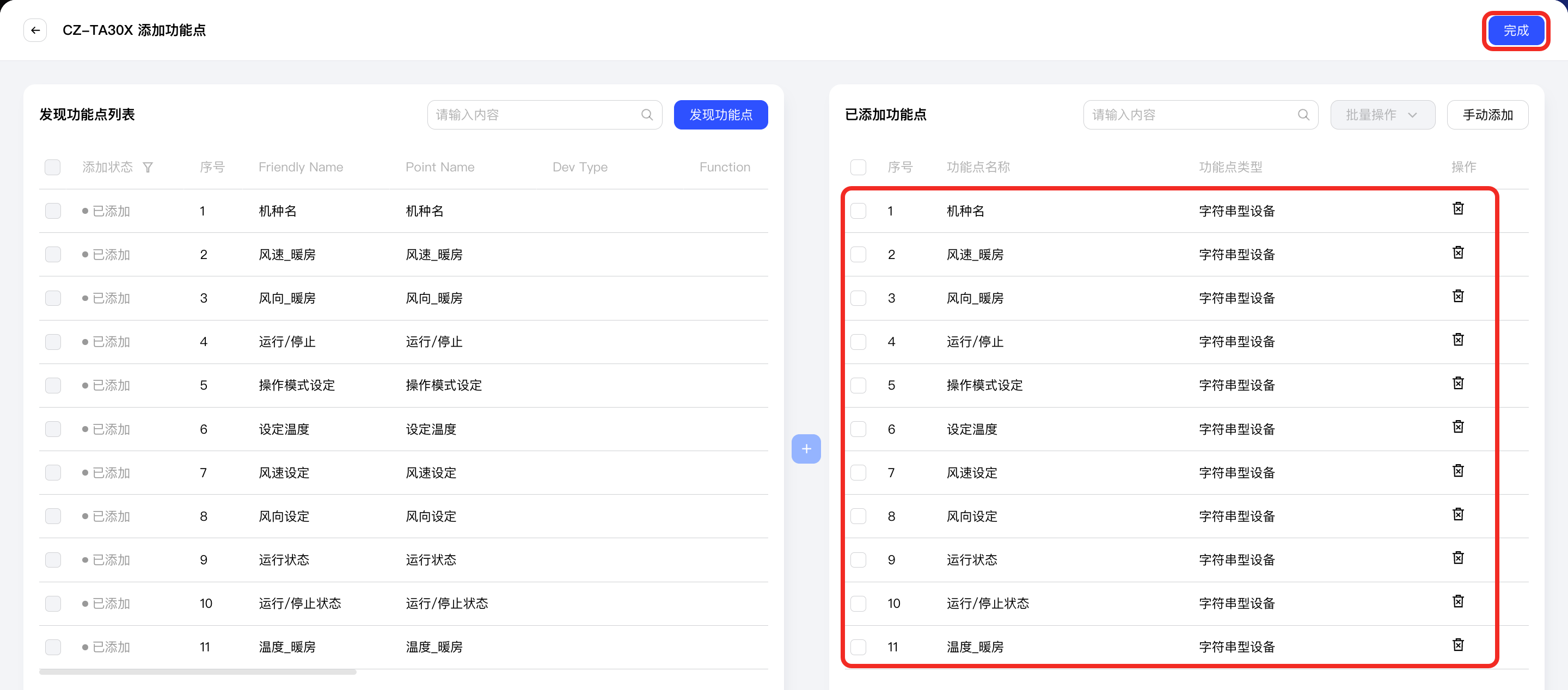

  3. 在 发现功能点列表 勾选需要的点,单击中间 + 按钮。
    新增发现功能点

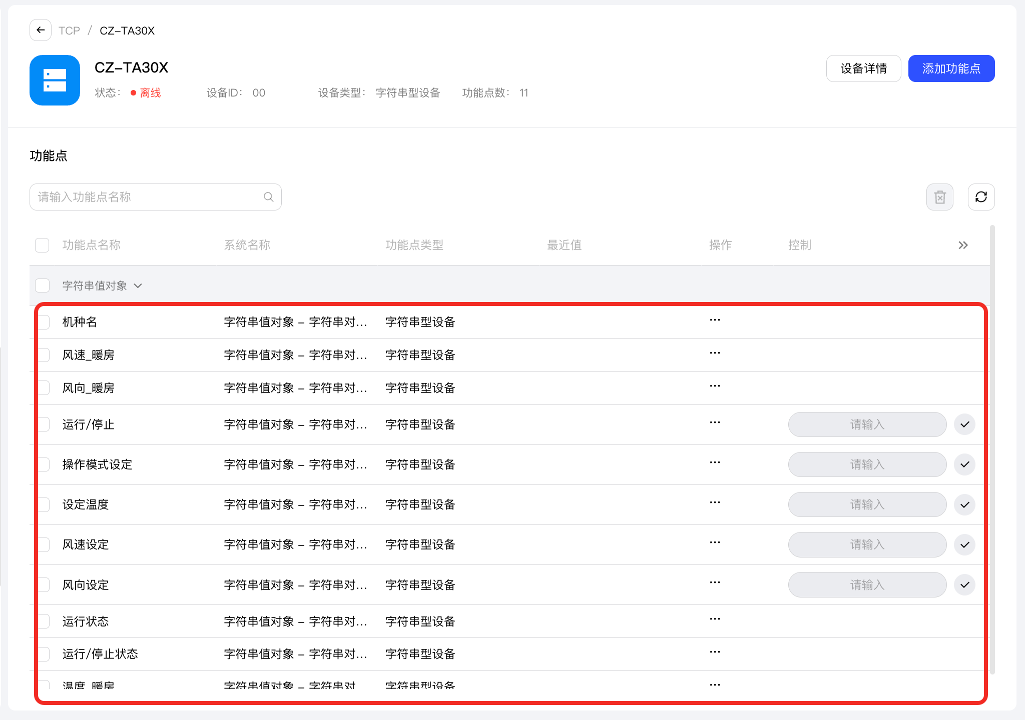

    新增功能点会出现在右侧的 已添加功能点 列表。单击 完成 按钮,退出添加功能点流程。
    已添加功能点
  4. 此时,您将在该 TCP 设备的管理页面中,看到已成功添加的功能点。
    已添加功能点
