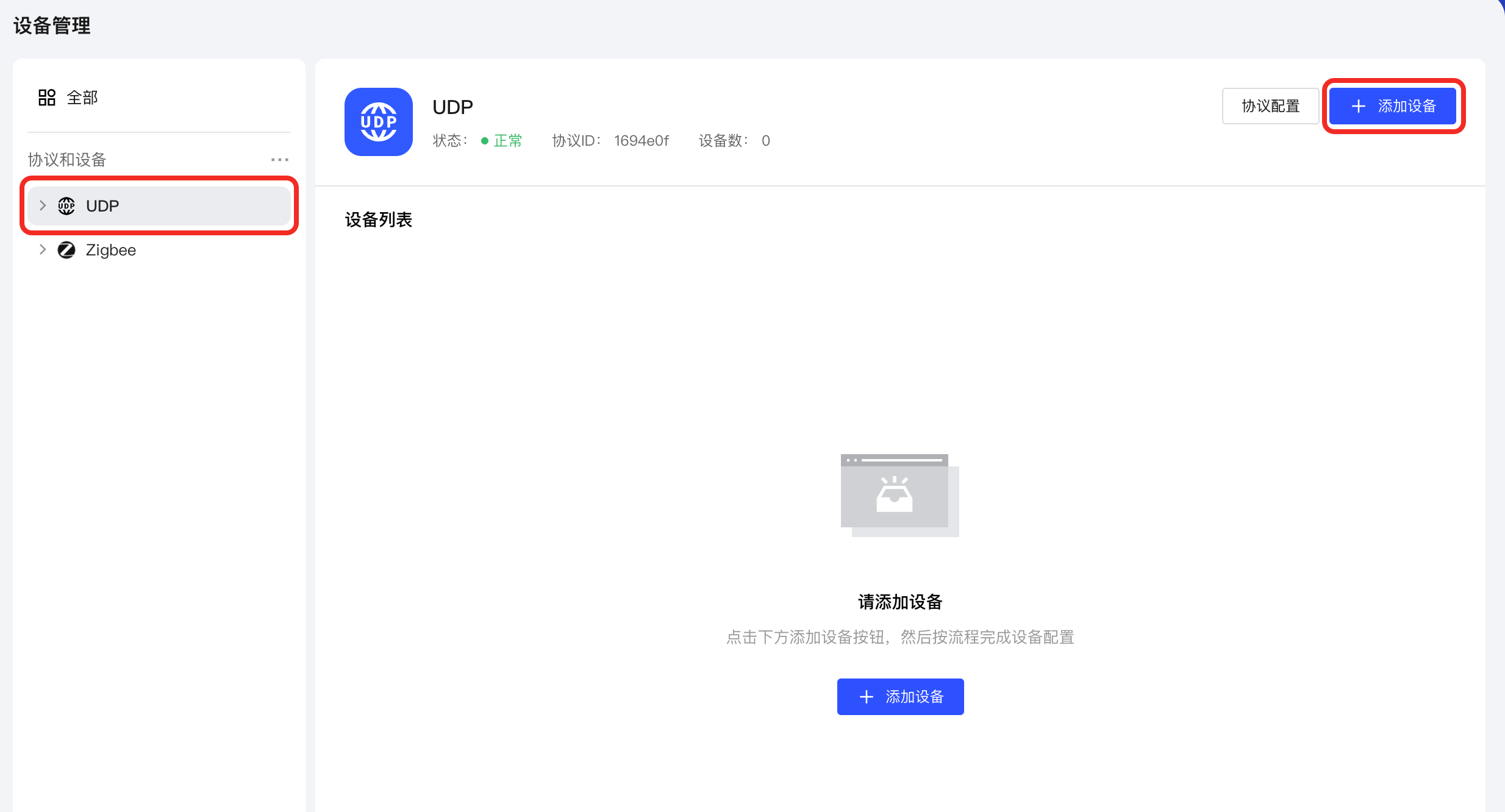

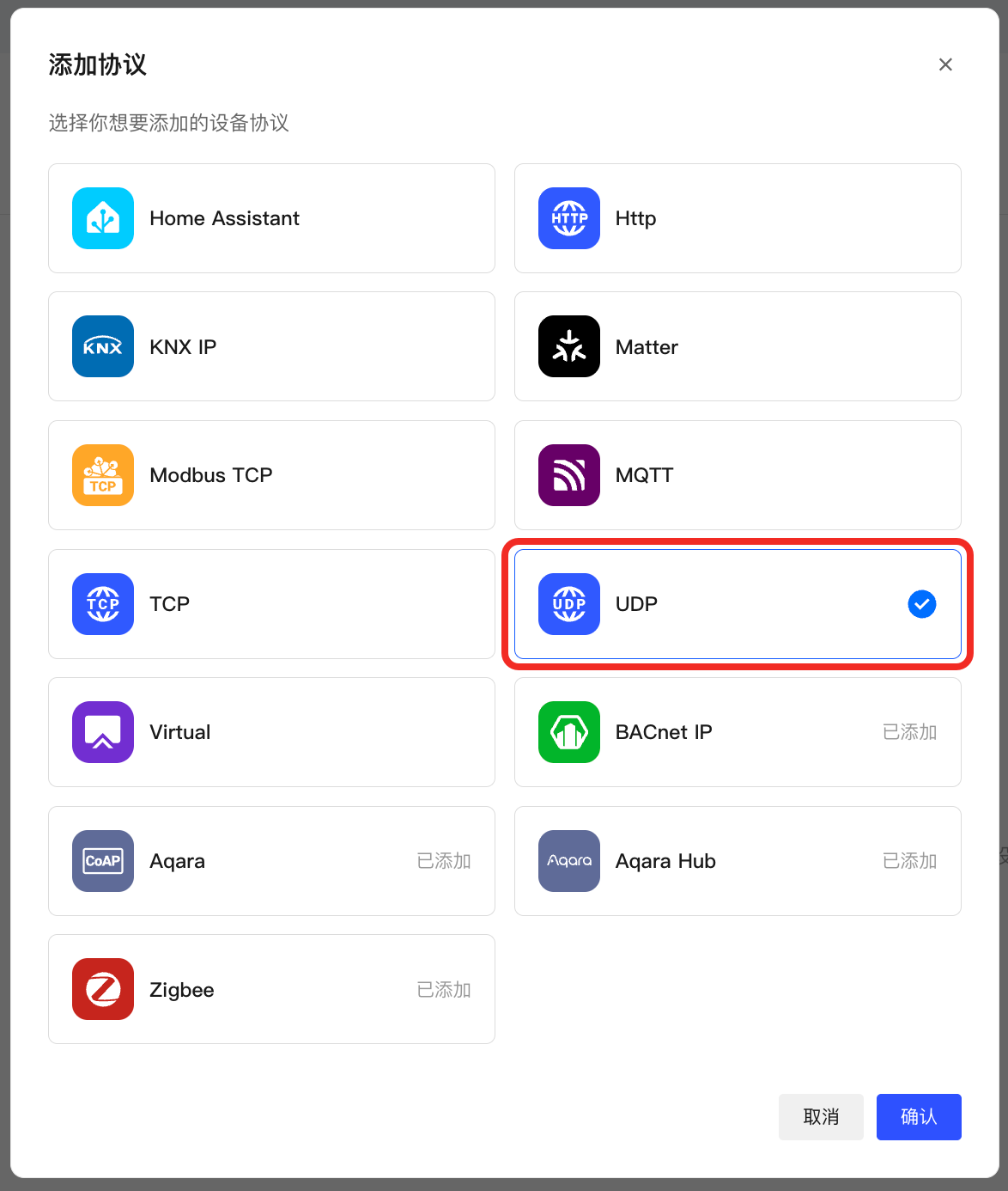

在左侧侧边栏点击进入设备管理页面。在左侧 协议和设备 单击 ... 按钮,选择 添加协议。
在弹窗中选择
UDP,以添加一个 UDP 节点。

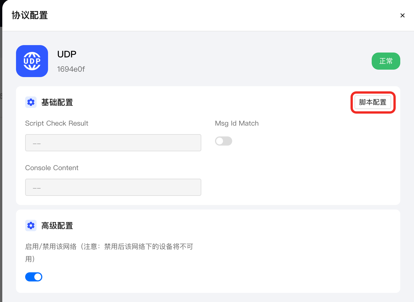

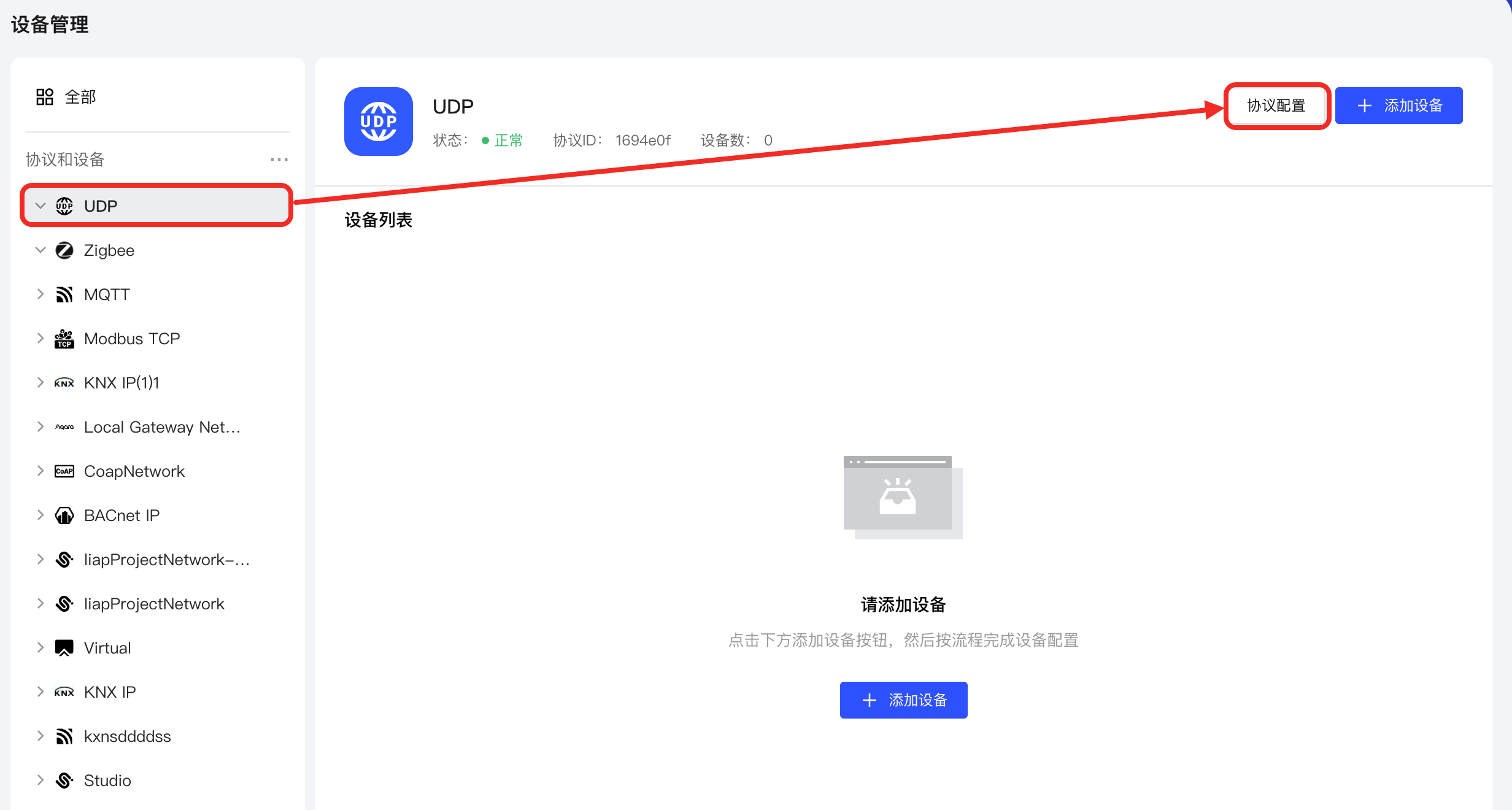

选择该节点,进入管理界面。点击 协议配置 按钮。

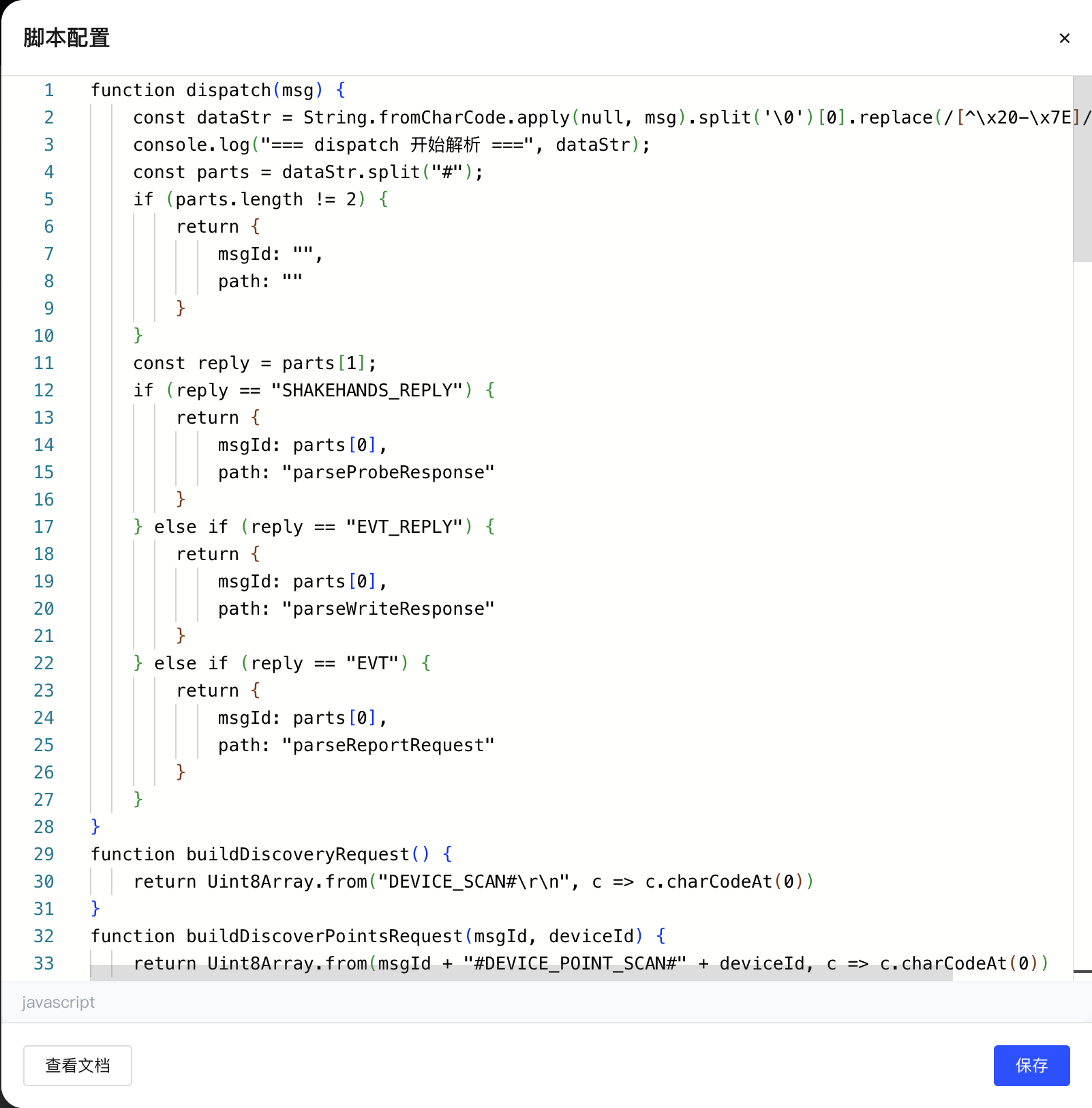

在弹窗中单击 脚本配置 按钮。
将 编写好的 JavaScript 脚本 粘贴到代码框中,确保 UDP 设备及其功能点能被 Aqara Studio 正确识别和管理。

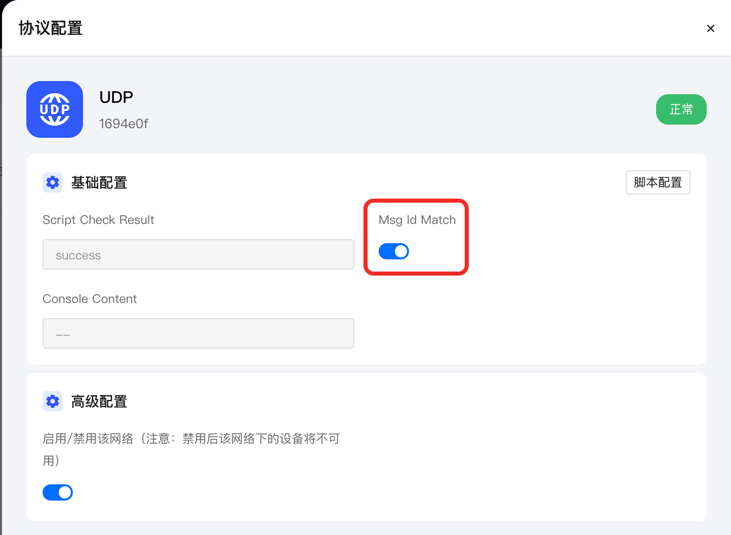

(可选)如果您希望用
msgId来匹配发送消息与接收消息,请启用Match by msgId开关。若无启用,则表示按顺序处理。

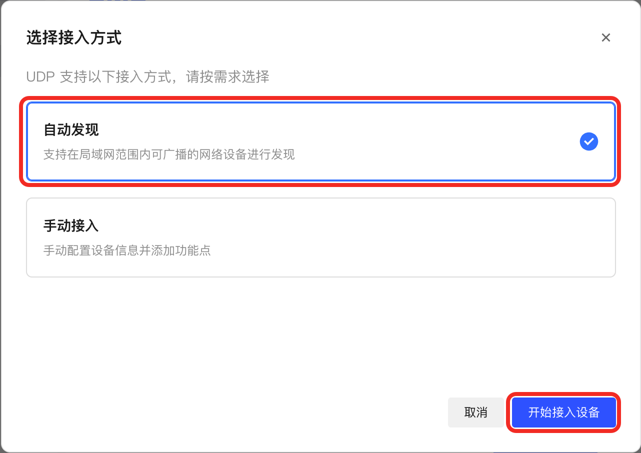

返回 UDP 管理页面,单击 添加设备 按钮。

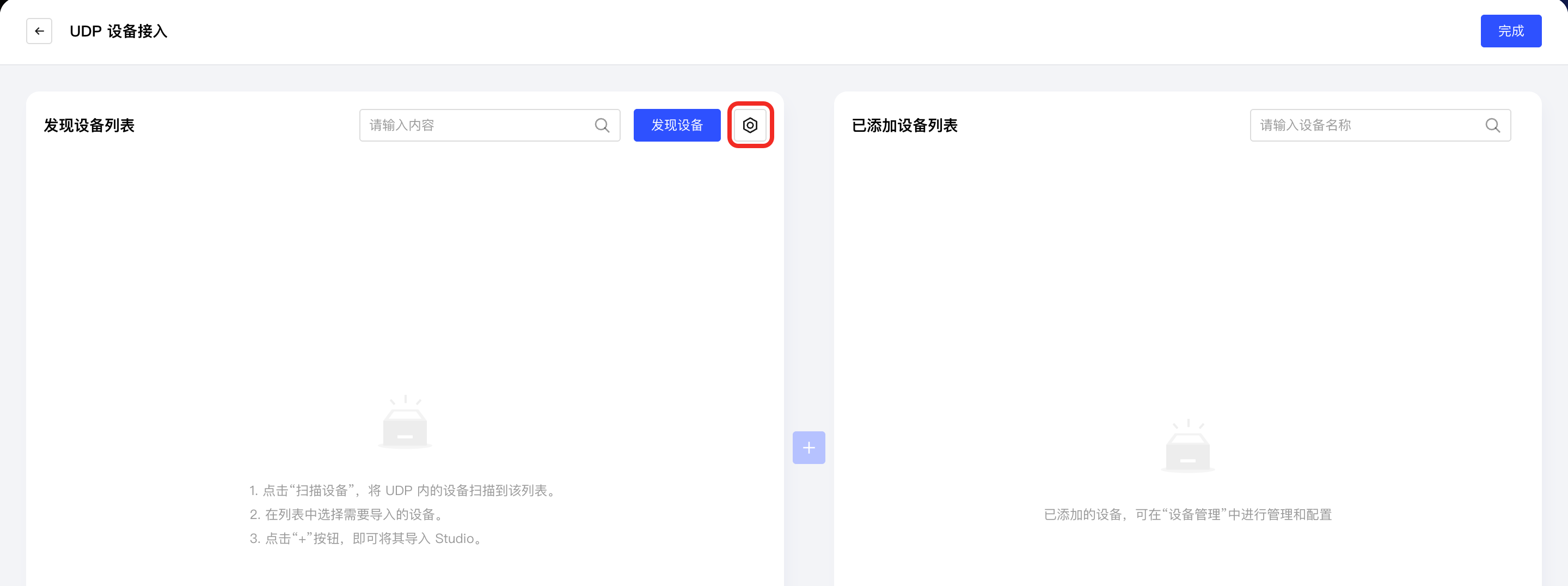

在弹窗中选择 自动发现 作为接入方式,并选择 开始接入设备 进入下一步。

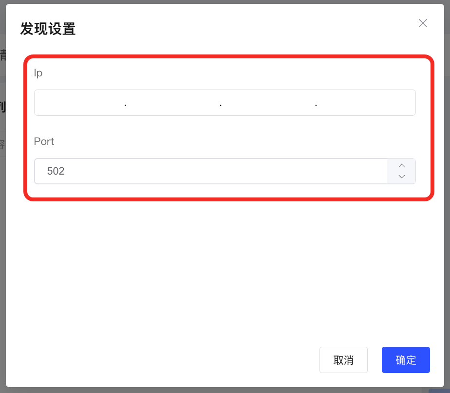

(可选)单击 ⚙ 图标。
提示如果没有 UDP 服务端,可以跳过该设置。此时,建议在 JS 脚本 中 parseDiscoveryResponse 的返回结果里直接写明目标 UDP 设备的 IP 和端口号,实现设备的精准发现和接入。
在弹窗内填写 UDP 服务端的 IP 地址和端口号。该信息将用于 JS 脚本 中的 buildDiscoveryRequest 接口,指导 Aqara Studio 从指定地址自动发现所有 UDP 设备。

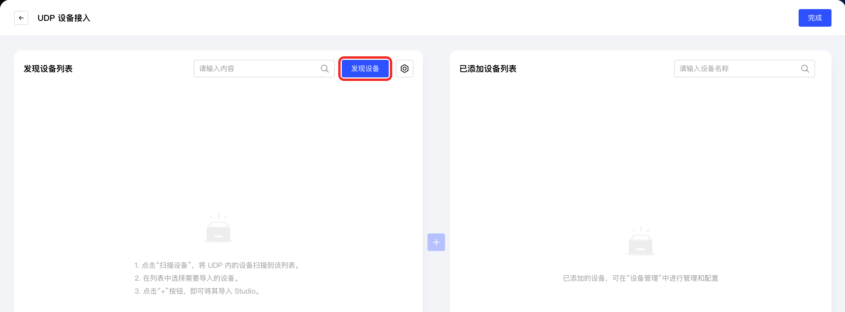

选择 发现设备 按钮。
Aqara Studio 会根据您编写的 JS 脚本 自动扫描并识别可接入的 UDP 设备,被发现的设备会在发现设备列表中展示。
选择需接入的设备,点击中间“+”按钮。
新增设备会出现在右侧的已添加设备列表。单击 完成 按钮,退出添加设备流程。
