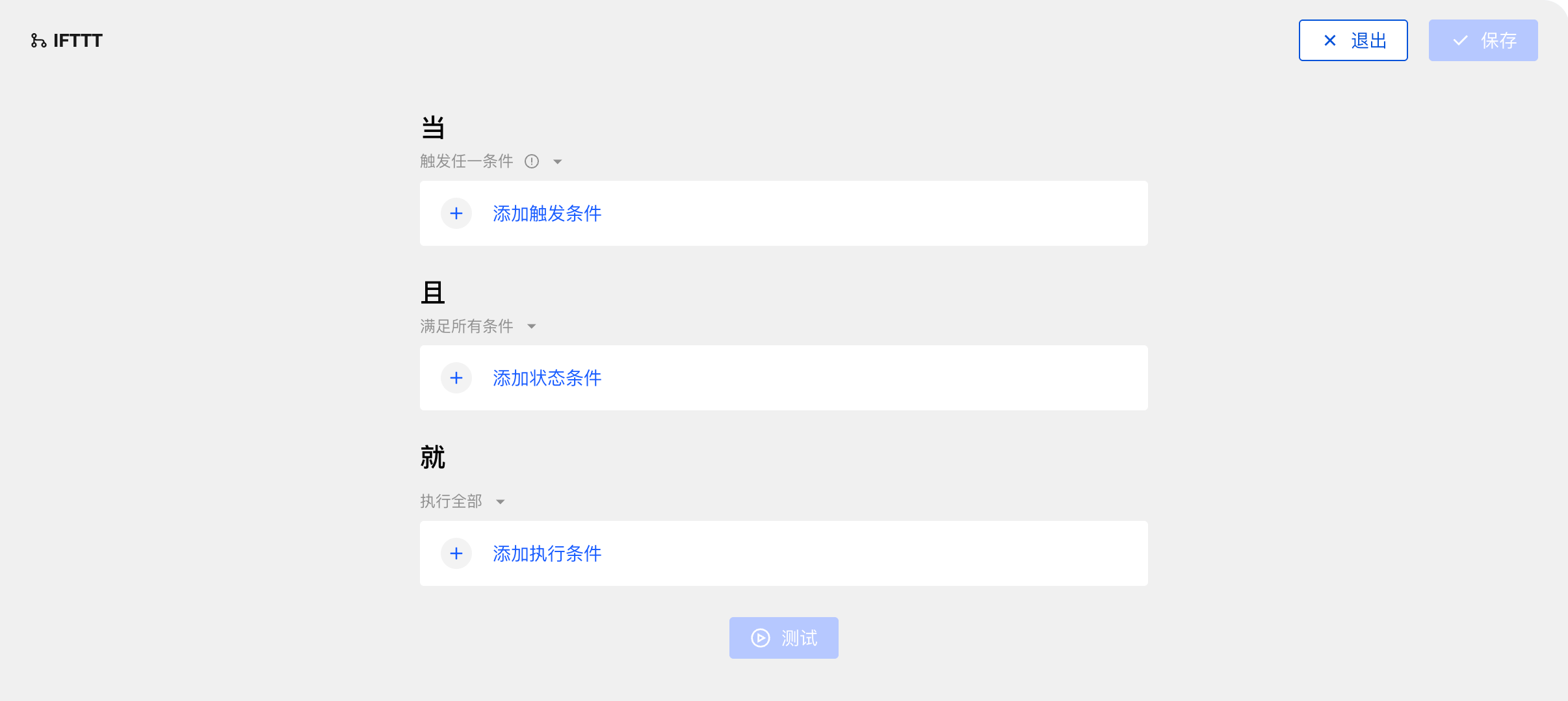

新建自动化
如需了解如何新建 IFTTT,请参考 自动化管理 - 新建自动化
设置自动化
请参阅下文,了解如何高效、便捷地设置 IFTTT 自动化流程。

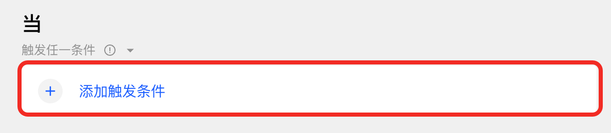

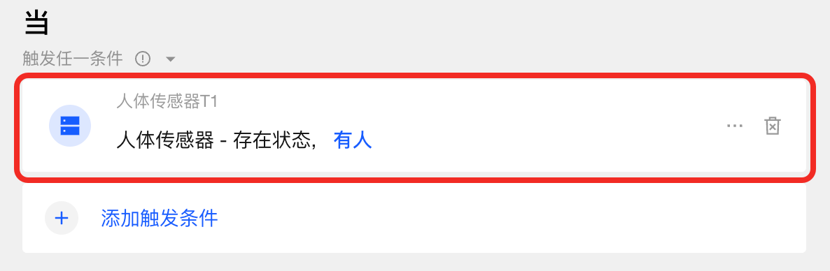

添加触发条件

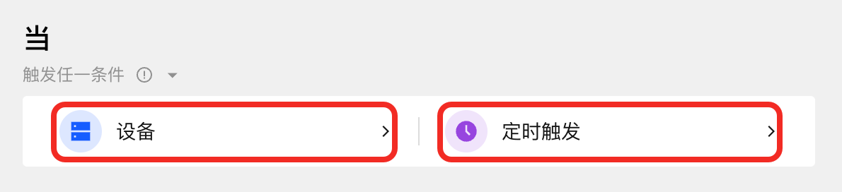

  1. 单击添加触发条件
  2. 选择设备定时触发

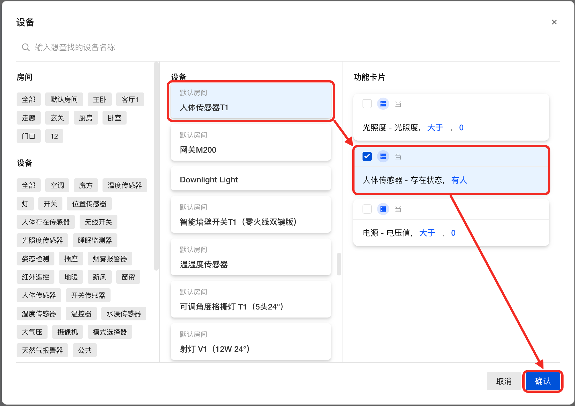

    • 单击设备后:

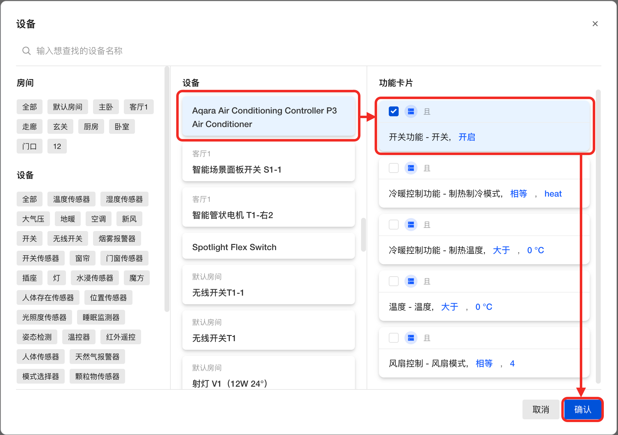

      1. 添加设备事件
        设备弹窗中选择需要的设备和需要的功能卡片后,单击确认
        此时,你可以在区域看到了 Studio 将会在一周七天 24 小时不间断监听该设备事件的默认值

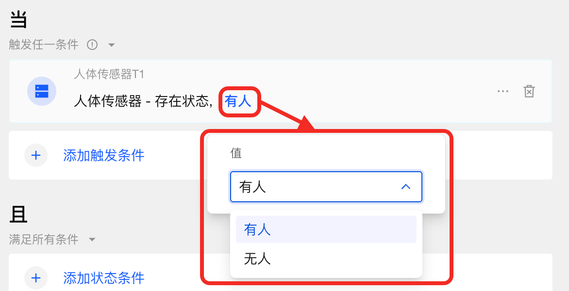

      2. 修改监听目标值
        如果你想监听设备事件的其他值,单击事件中的蓝色字样,即可修改。

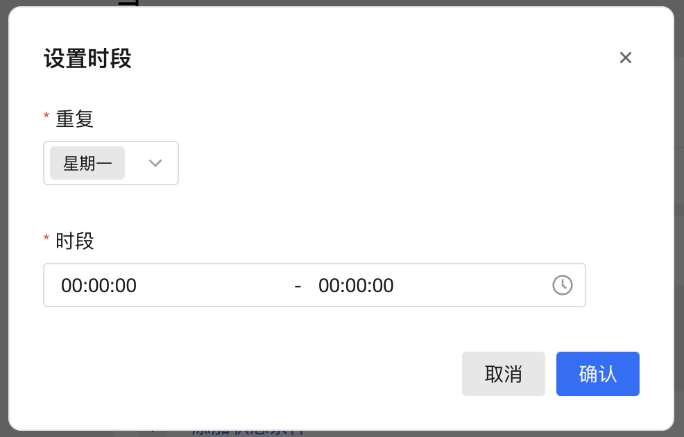

        • 设置监听生效时段
          如需设置仅在特定日期和时间段监听事件,请点击 ... > 时段 进行配置。
          备注
          时间范围选择 00:00:00-00:00:00 时,表示此逻辑全天生效。

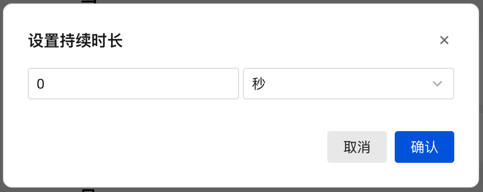

        • 设置事件持续时长要求 当您希望设备事件被检测到后,只有在该事件持续一定时长后才触发后续动作时,可单击 ... > 持续时长 进行设置。

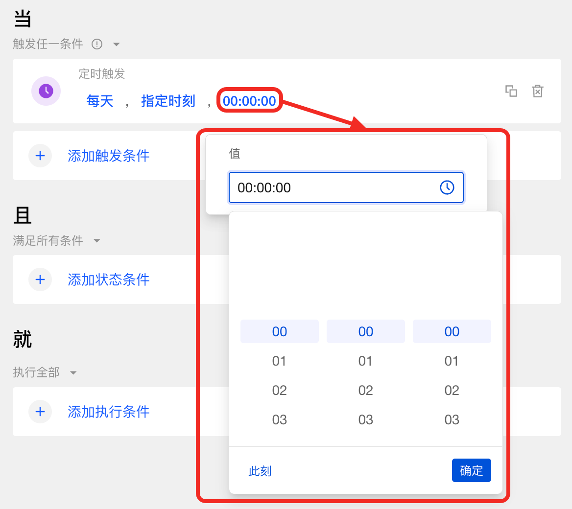

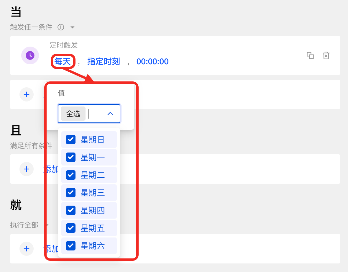

    • 单击定时触发后:
      1. 选择触发行为的日子(每周周几,可多选)。
        选择一周的某几天

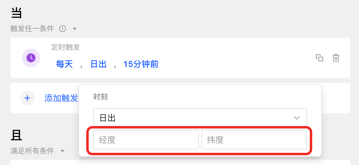

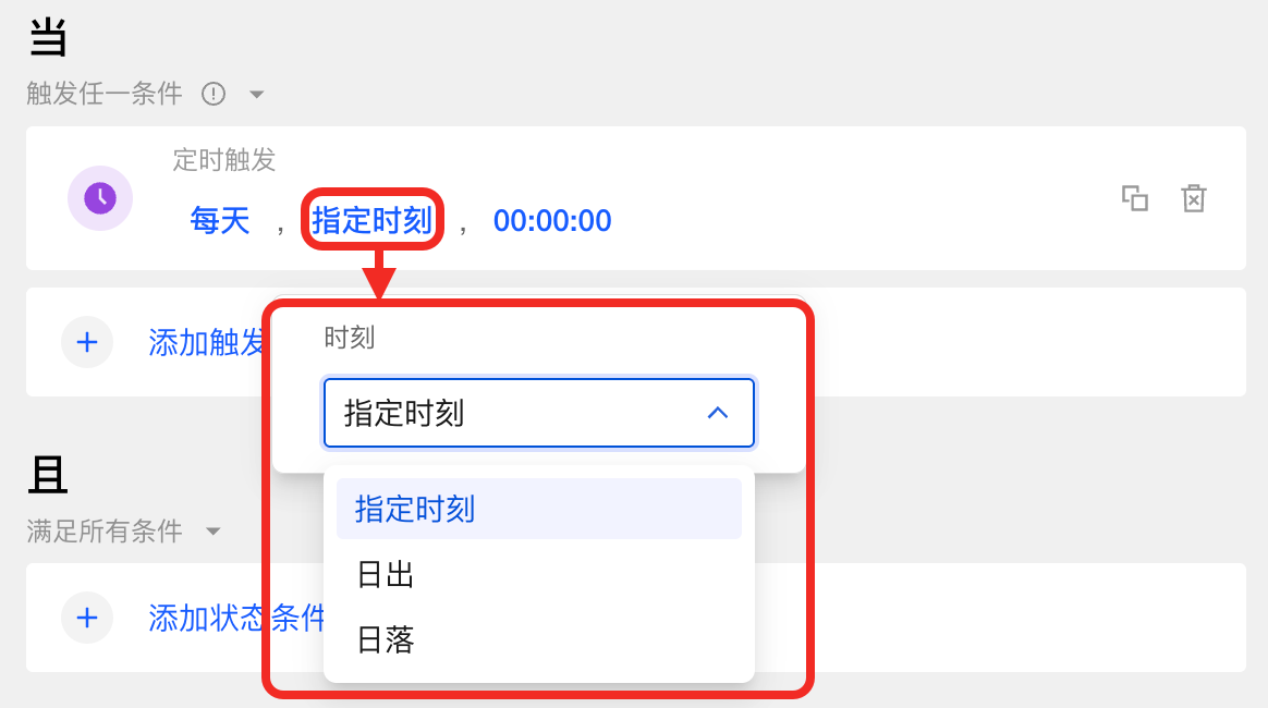

      2. 设定时间类型。
        选择时间类型
        选择日出或日落时,请输入您家庭的经纬度,格式如下:
        • 北纬、东经 → 使用正数(如:北纬 35.0° → 35.0
        • 南纬、西经 → 使用负数(如:西经 120.0° → -120.0
        传入家庭的经纬度
      3. 设置时间。
        设置具体时间点

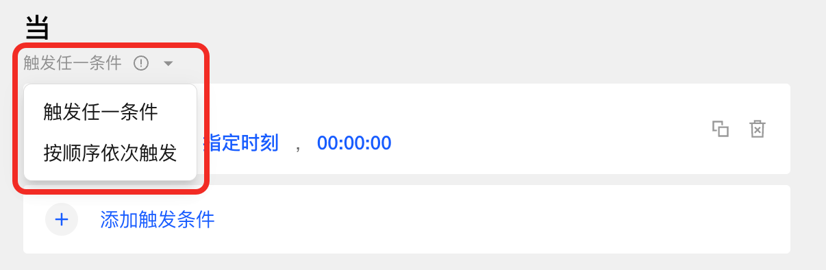

选择条件满足逻辑
当您添加多个触发条件时,可以灵活设置这些条件的满足逻辑:
  • 触发任一条件:只要 Studio 检测到其中任意一个条件成立,即会触发后续动作。
  • 按顺序依次触发:只有当所有条件按照设定顺序依次被满足后,才会触发后续动作。
设置触发条件

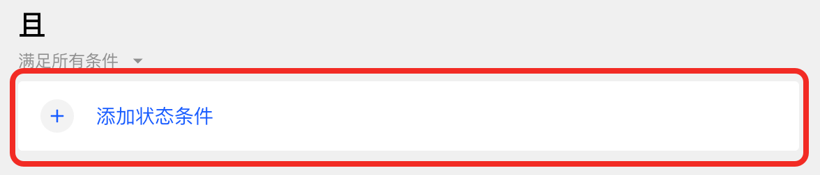

添加状态条件

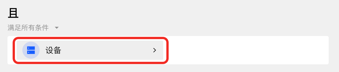

  1. 单击添加状态条件
  2. 选择设备
  3. 选择所需的设备及其对应的功能卡片,然后点击确认

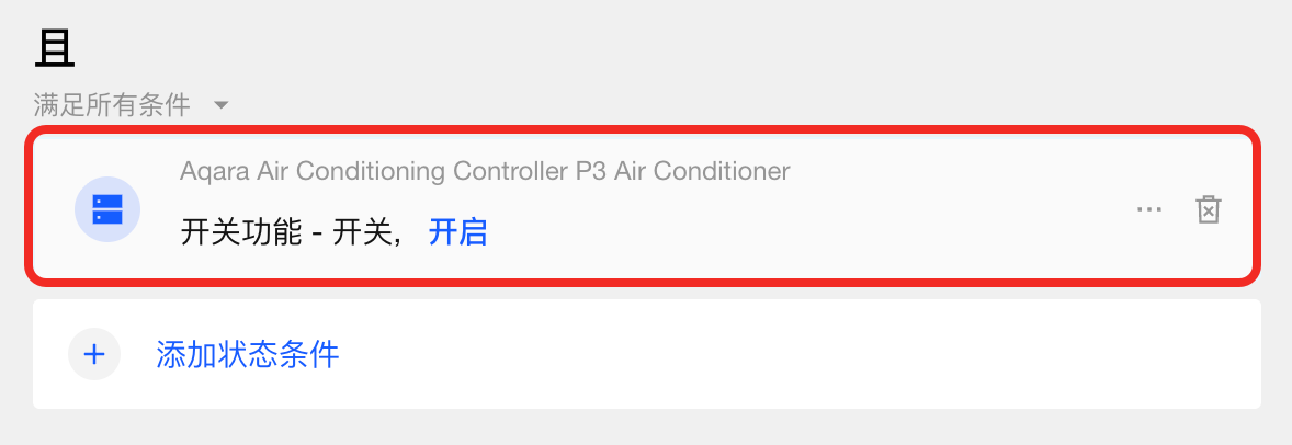

    添加完成后,你将在区域看到已选设备条件,显示该条件的默认状态

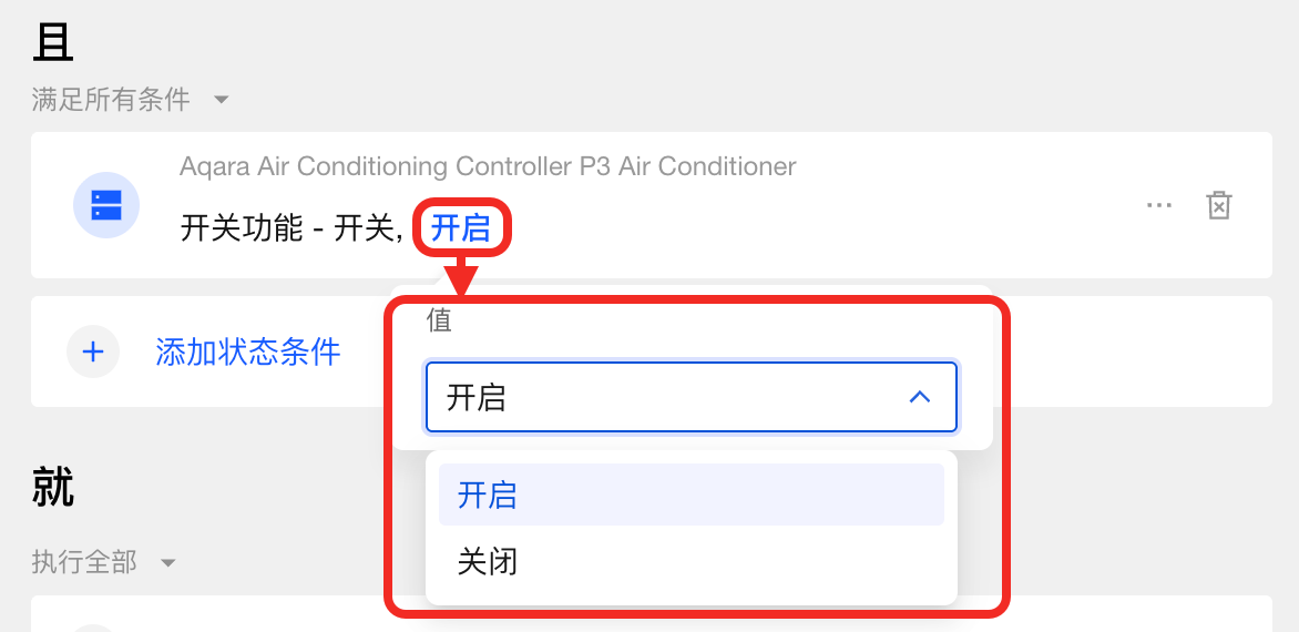

  4. 修改条件判断的目标值
    如需判断设备的其他状态或数值,点击条件中的蓝色字段,选择或输入你想要判断的目标值即可完成修改。

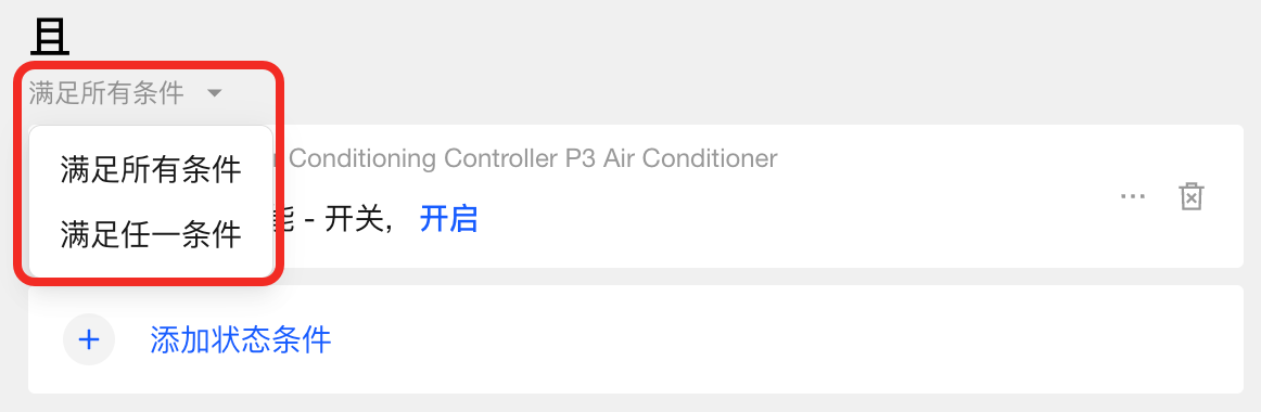

选择条件满足逻辑
当您添加多个状态条件时,可以灵活设定条件的判断方式(满足逻辑):
  • 满足所有条件:所有状态条件均满足时,自动化才会被执行。
  • 满足任一条件:只要有一个状态条件满足,即可触发后续自动化动作。
设置判断逻辑

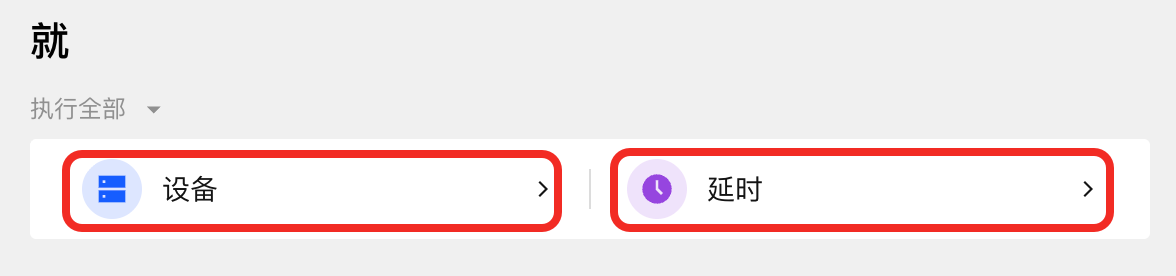

3 配置就
区域用于配置自动化被触发后需要执行的具体操作。例如,可以让某个设备执行开关、调节数值等。除了设备动作之外,还可以在这里添加“延时”,并将延时操作穿插在各个设备动作之间,实现灵活的控制流程。

添加执行条件
执行条件是指自动化触发后,需执行的设备动作或在动作间设置的延时步骤。
配置流程如下:

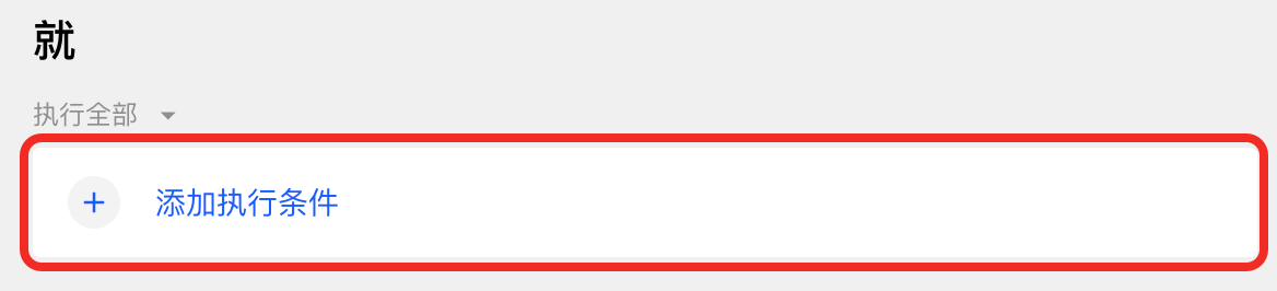

  1. 单击添加执行条件
  2. 选择设备延时执行

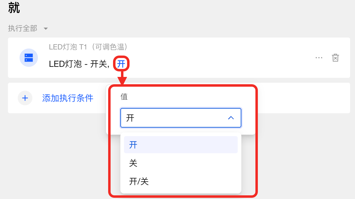

    • 单击设备后:
      1. 添加设备动作
        添加完成后,已选择的设备动作将在区域显示,并预设为默认参数值,你可以根据实际需求进一步修改设置。
      2. 修改动作参数
        若需调整设备动作的具体参数,可点击动作中的蓝色字段,选择或输入所需的目标值进行设置。

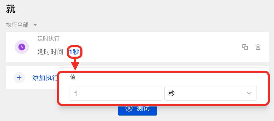

    • 单击延时后:点击蓝色时长字段,即可修改延时时长。
      延时 仅对它之后的设备动作生效。
      例如:
      • 动作 A
      • 延时
      • 动作 B
      上述流程中,当触发条件被满足时,Studio 会首先执行动作 A,随后等待设置的延时时长,再执行动作 B。延时是为了让动作 B 延后执行,动作 A 会立即执行,不受影响。

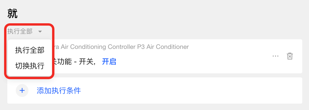

选择执行逻辑
添加多个执行条件后,您可以灵活选择动作的执行方式:
  • 执行全部:每次满足触发条件时,Studio 会依次执行所有已设置的设备动作。
  • 切换执行:每次满足触发条件时,仅执行其中的一个设备动作,动作将按照设置的顺序轮流执行。每触发一次,执行下一个动作,循环往复。
设置动作执行逻辑
