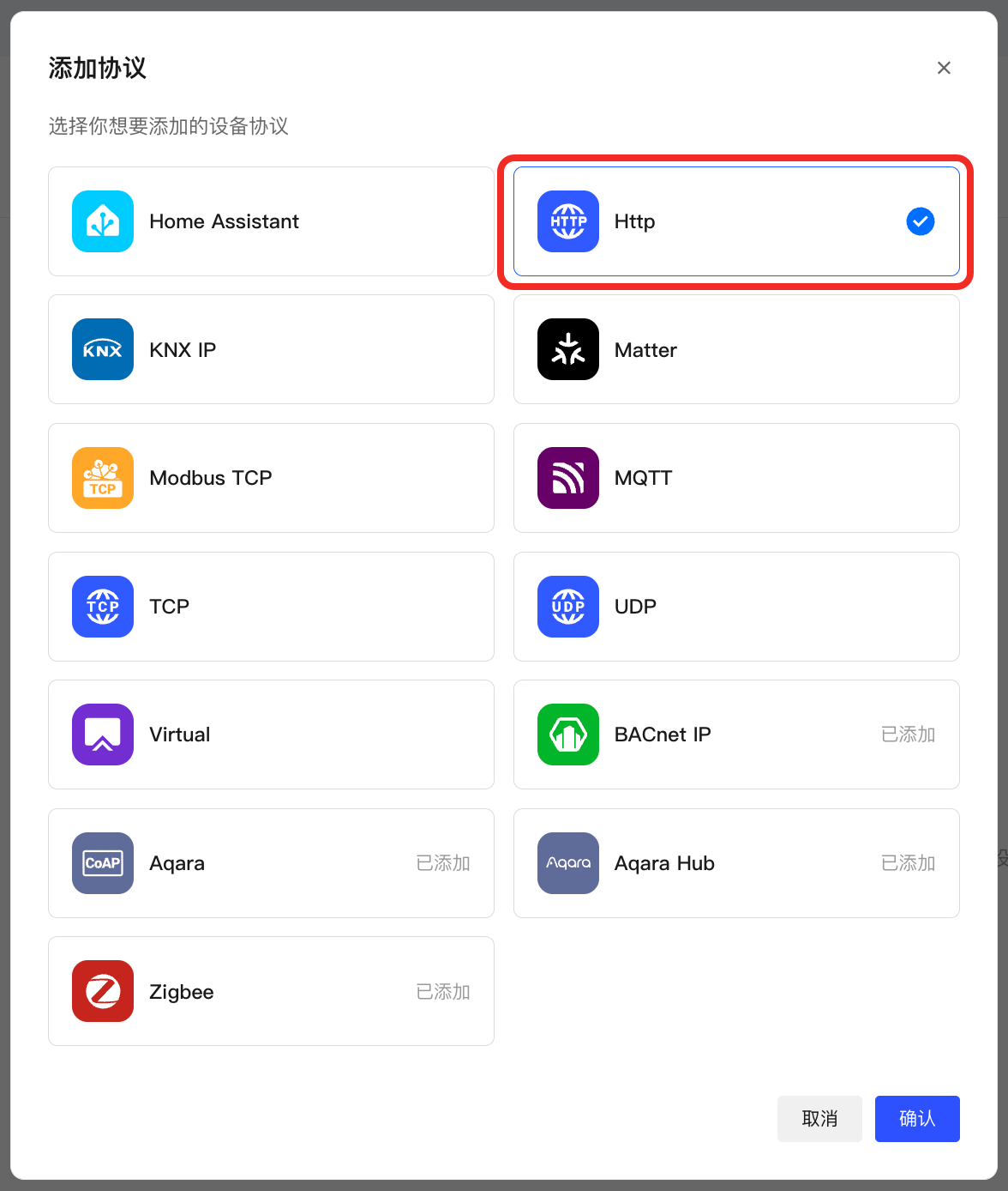

  1. 在左侧侧边栏点击进入设备管理页面。在左侧 协议和设备 单击 ... 按钮,选择 添加协议。
    添加协议
  2. 在弹窗中选择 Http,以添加一个 HTTP 节点。
    添加 HTTP

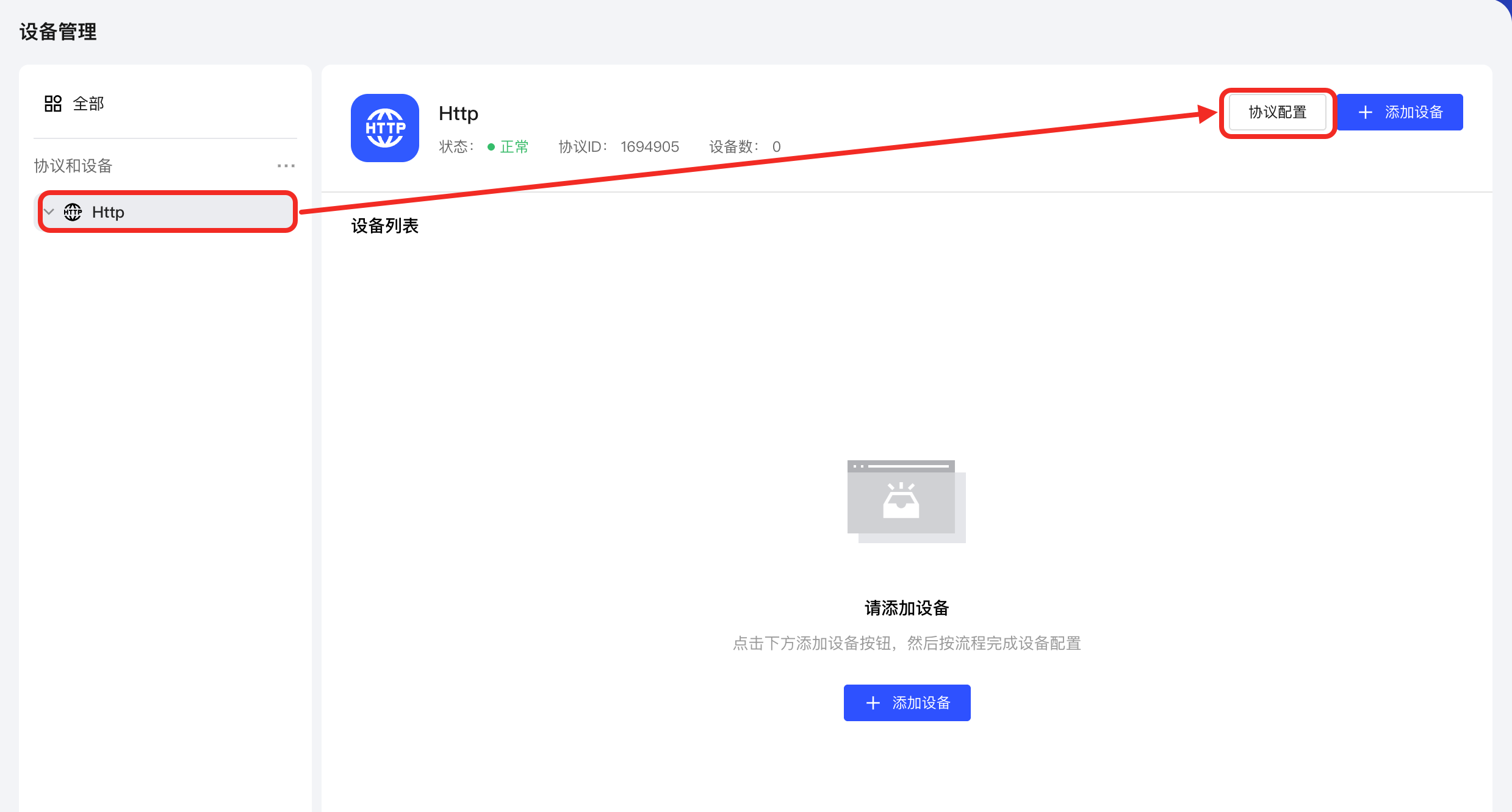

  3. 选择该节点,进入管理界面。点击 协议配置 按钮。
    协议配置

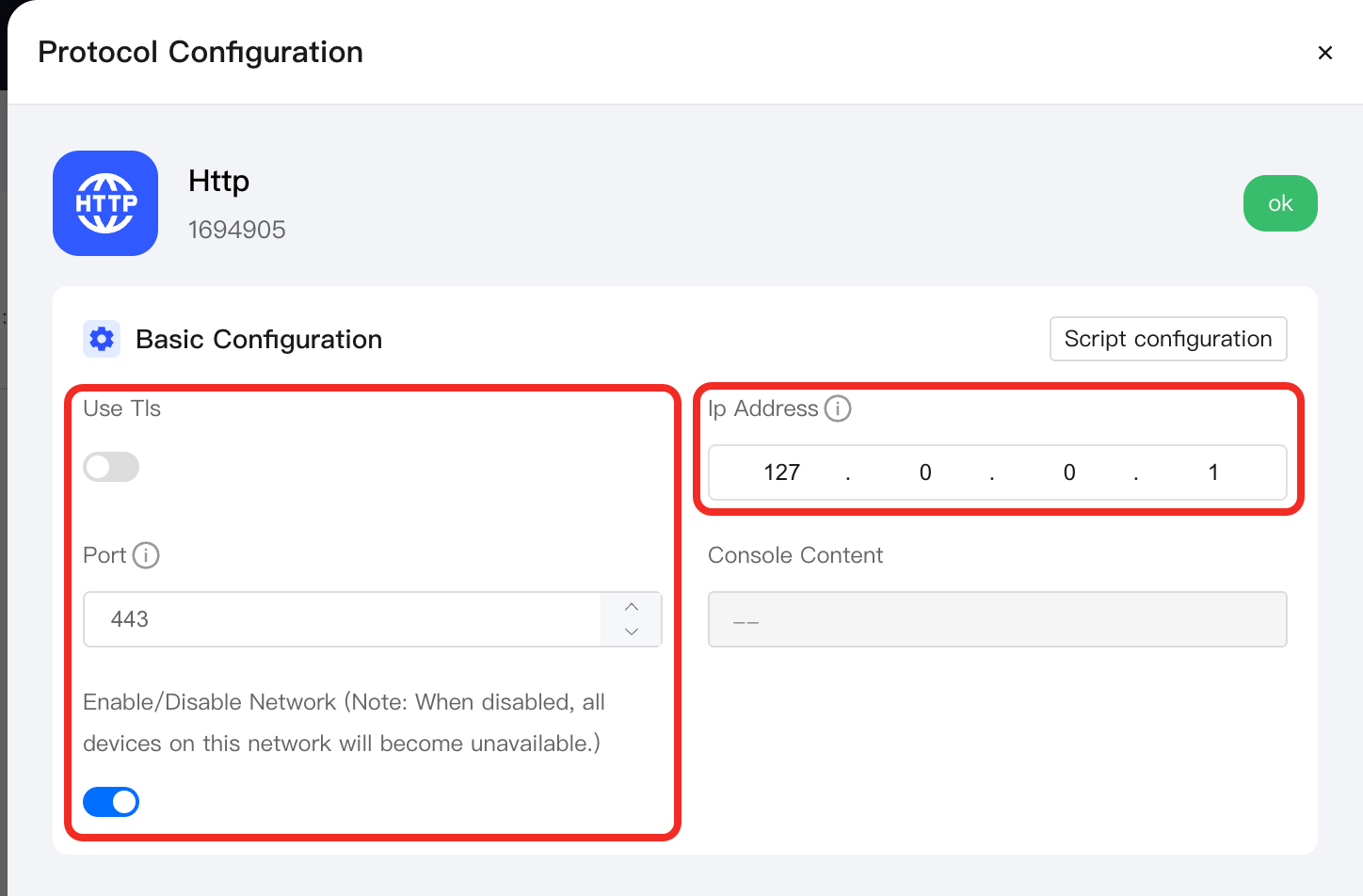

  4. 配置待接入 HTTP 设备的以下参数。
    参数说明
    使用 TLS是否对 HTTP 通信使用 TLS 加密
    IP地址待接入 HTTP 设备的网关 IP 地址。
    端口设备用于接收和处理 HTTP 请求的网络端口,平台需通过该端口与设备进行通信。
    启用/禁用该网络禁用后该网络下的设备将不可用。
    协议配置字段

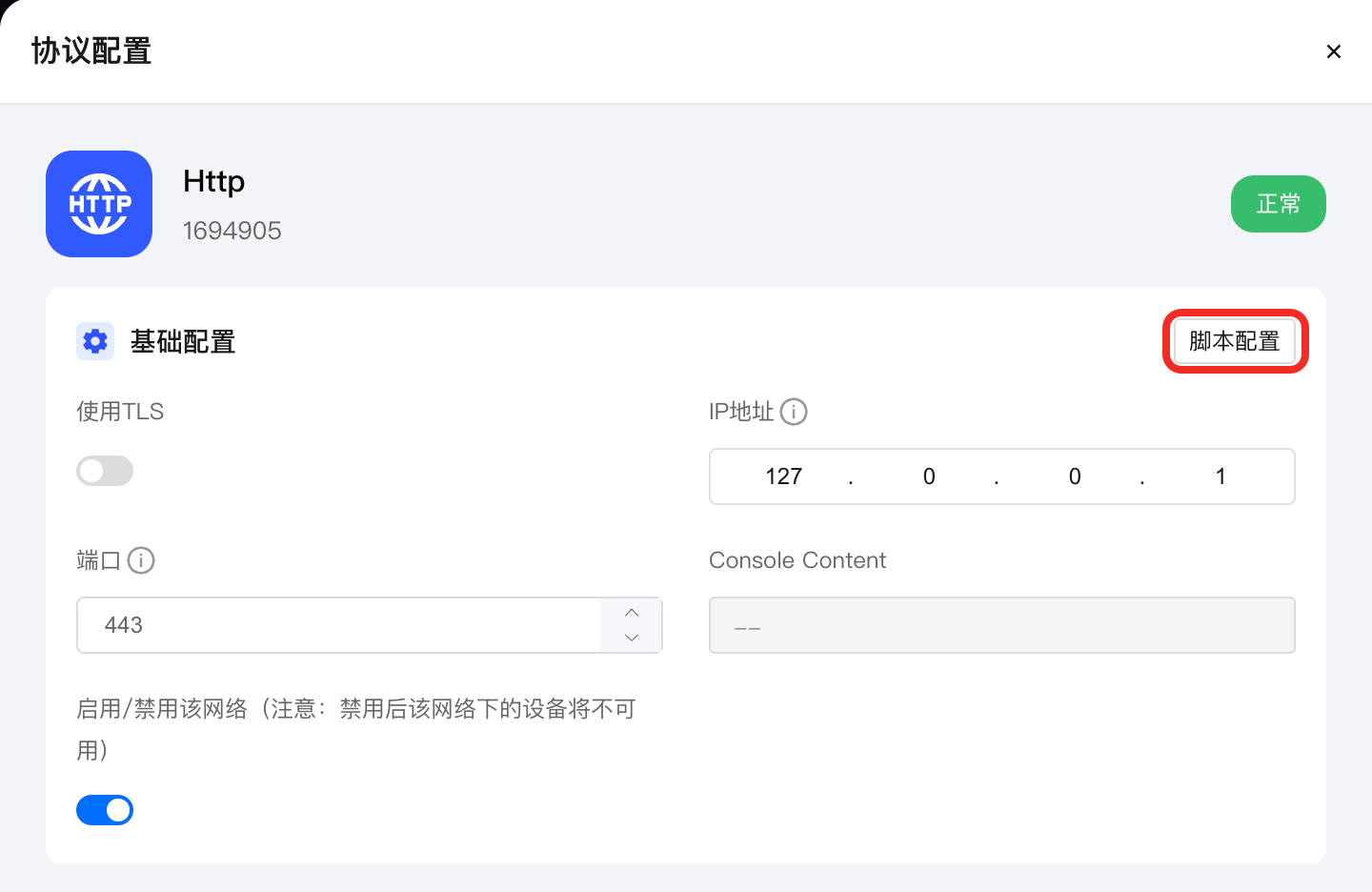

  5. 单击 脚本配置 按钮。
    脚本配置
  6. 将 编写好的 JavaScript 脚本 粘贴到代码框中,确保 HTTP 设备及其功能点能被 Aqara Studio 正确识别和管理。

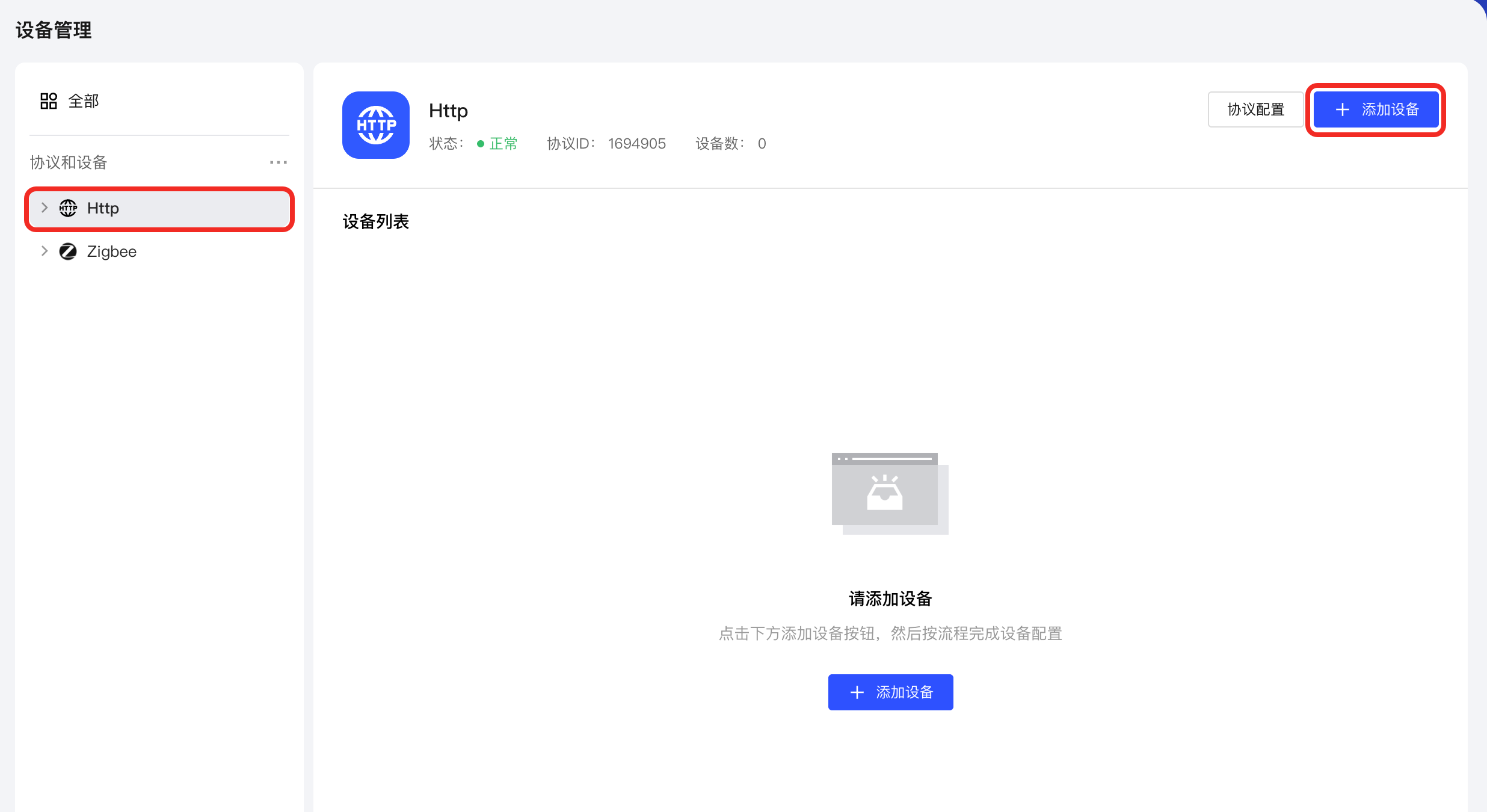

  7. 返回 HTTP 管理页面,单击 添加设备 按钮。
    单击添加设备按钮

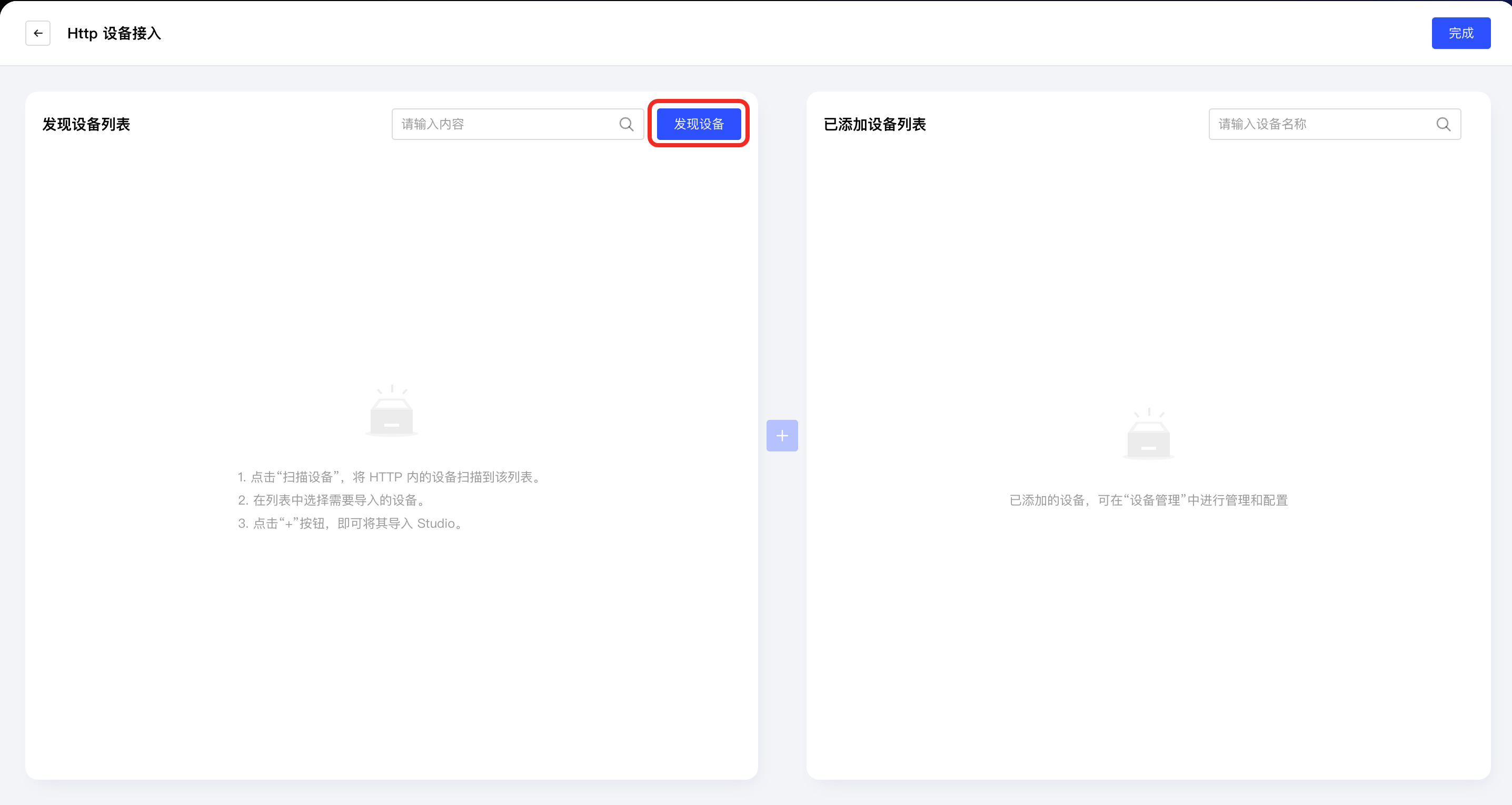

  8. 选择 发现设备 按钮。
    Aqara Studio 会根据您编写的脚本自动扫描并识别可接入的 HTTP 设备,被发现的设备会在发现设备列表中展示。
    选择发现设备按钮
  9. 选择需接入的设备,点击中间“+”按钮。
    新增设备会出现在右侧的已添加设备列表。单击 完成 按钮,退出添加设备流程。
