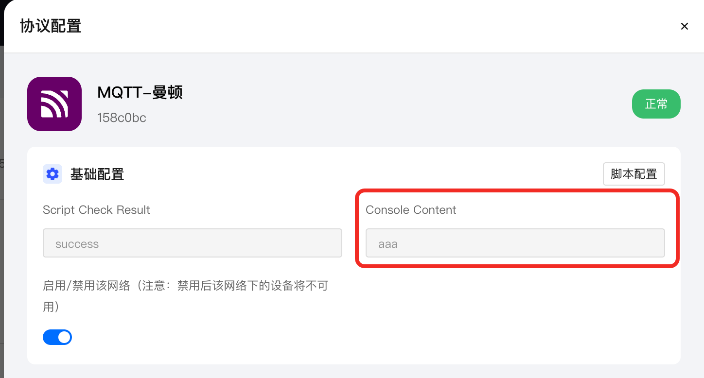

控制台日志​
  1. 为调试和排查脚本各方法(例如 parseDiscoveryResponse、parseDiscoverPointsResponse 等),可在函数内部任意位置添加如下控制台日志方法:
    • console.log
    • console.info
    • console.debug
    • console.warn
    • console.error
    提示
    请勿在循环或高频报文处理函数中无条件输出日志,调试时应使用条件开关或采样输出。
    示例代码:
    function parseDiscoveryResponse() {
    console.info("开始解析发现响应", arguments);
    return [
    deviceName: "xxx",
    提示
    • 多参数时,日志内容将使用空格拼接输出。
    • console.warn 和 console.error 的输出分别带有 [warn] 和 [error] 前缀。
  2. 在 Aqara Studio 中重新发起相关操作(如设备发现、功能点发现、功能点读取、写入、上报等),即可触发包含日志的方法。
  3. 进入 MQTT 协议配置 页面,查看 Console Content 字段是否有日志输出:
    • 若日志正常显示,说明方法已正确接入;
    • 若没有日志,请检查方法实现是否有误。
    提示
    • Console Content 最多保留 2048 个字符;超出限制时旧内容会被替换。
    • 每个脚本解析器每秒最多接收 20 条日志,超出部分会被忽略并在下一时间窗口输出汇总提示。
    • 单条日志最多保留 512 个字符并转换前 16 个参数。
    查看 Console Content 日志输出
