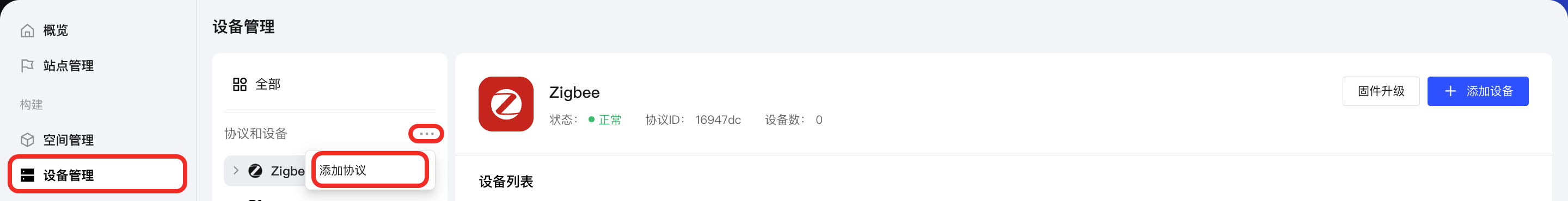

  1. 在左侧侧边栏点击进入设备管理页面。在左侧 协议和设备 单击 ... 按钮,选择 添加协议。
    添加协议

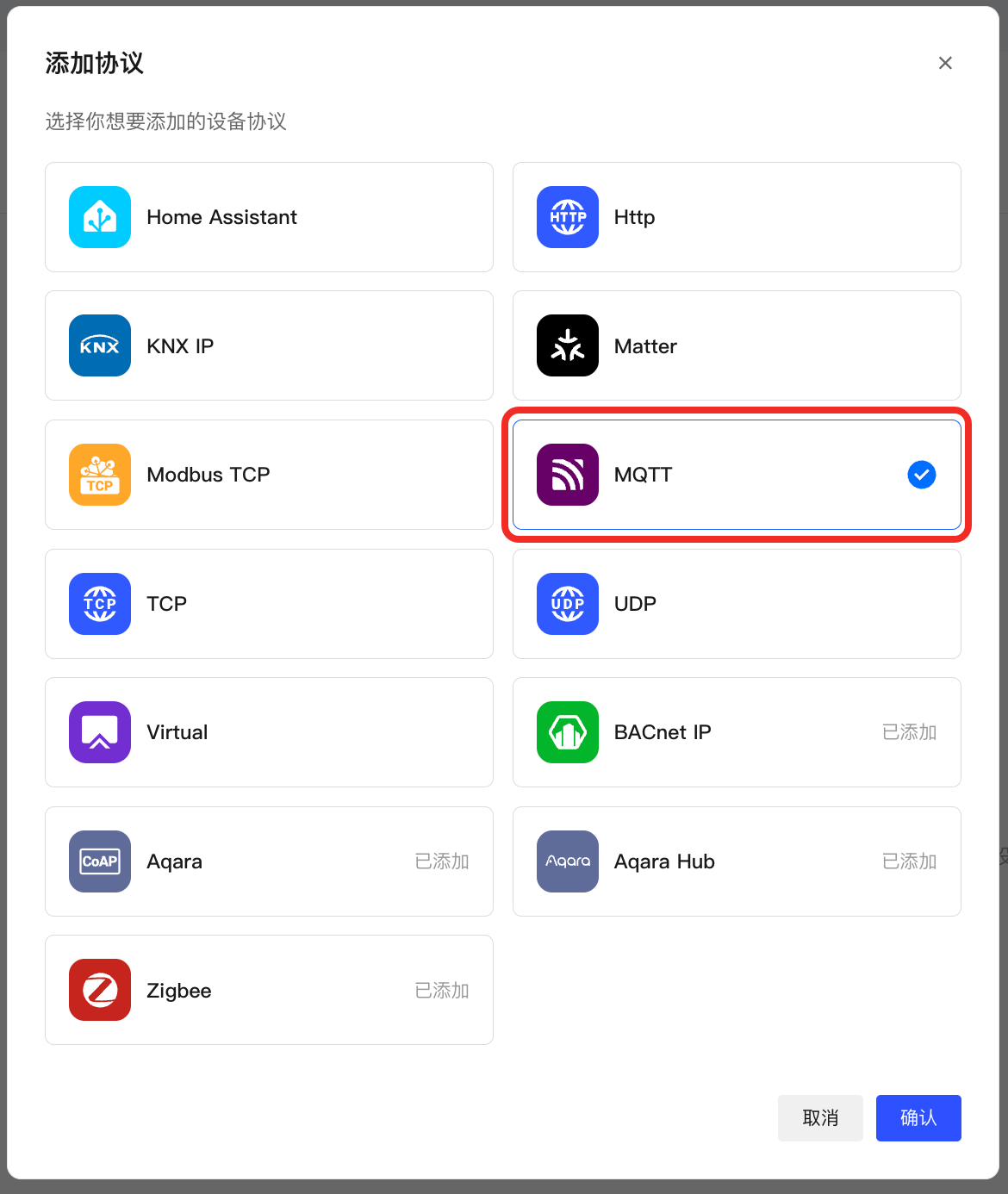

  2. 在弹窗中选择 MQTT,以添加一个 MQTT 节点。
    添加 MQTT

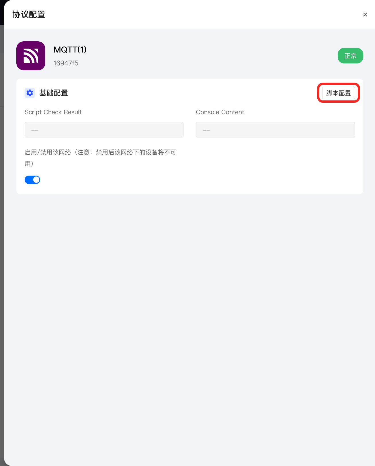

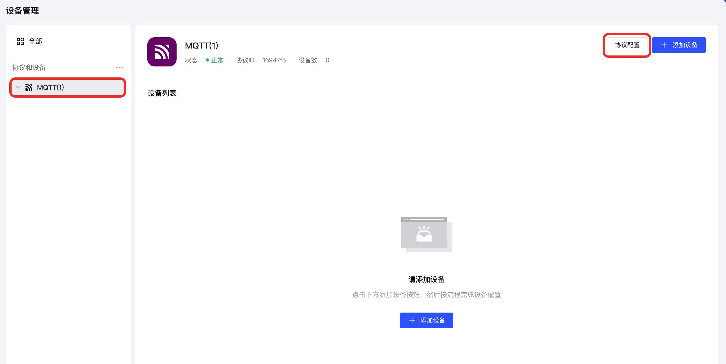

  3. 选择该节点,进入管理界面。点击 协议配置 按钮。
    协议配置

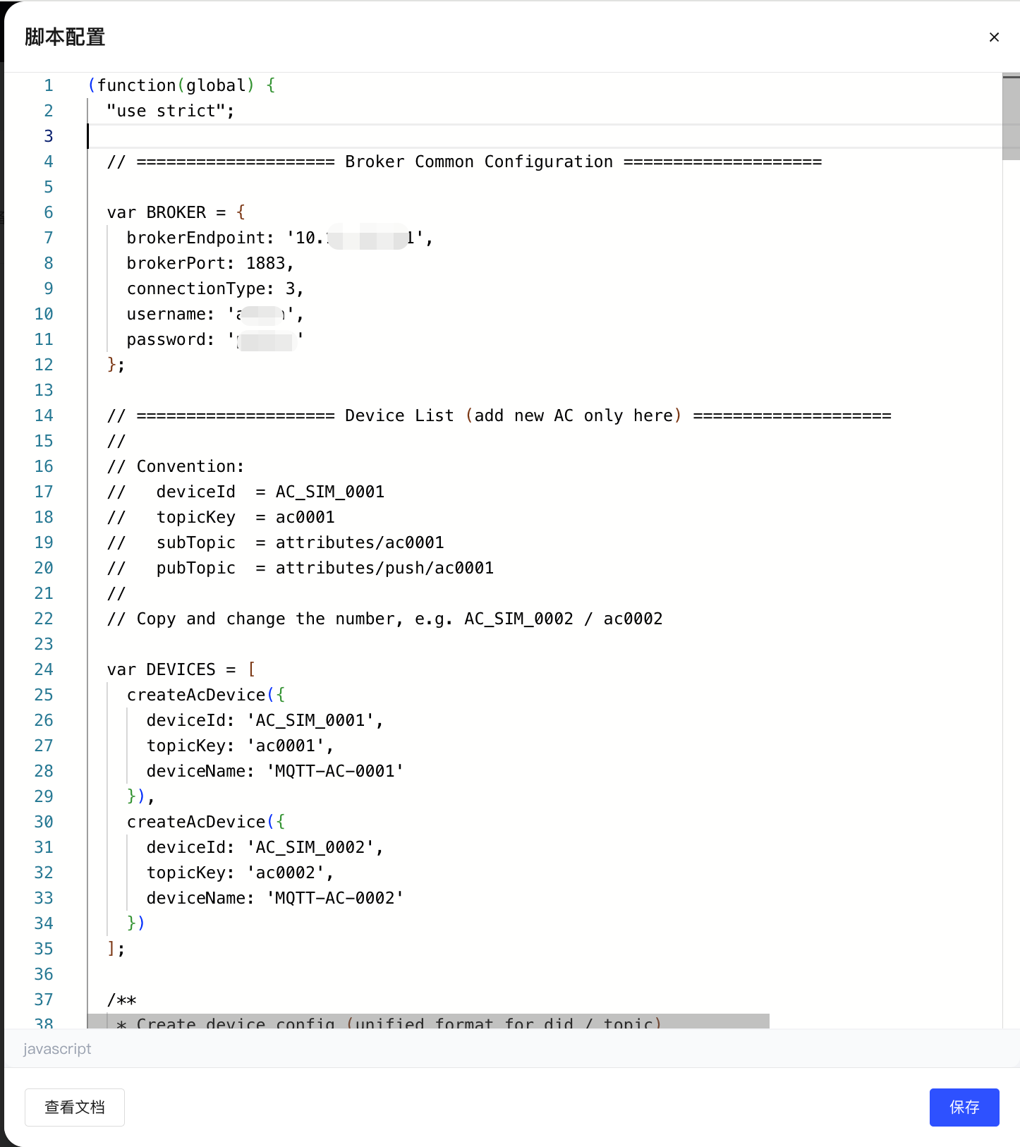

  4. 在弹窗中单击 脚本配置 按钮。
    脚本配置
  5. 将 编写好的 JavaScript 脚本 粘贴到代码框中,确保 MQTT 设备及其功能点能被 Aqara Studio 正确识别和管理。完成后点击 保存。
    代码粘贴至脚本编辑器

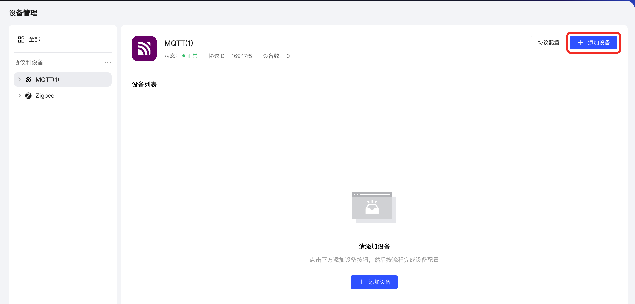

  6. 返回 MQTT 管理页面,单击 添加设备 按钮。
    单击添加设备按钮

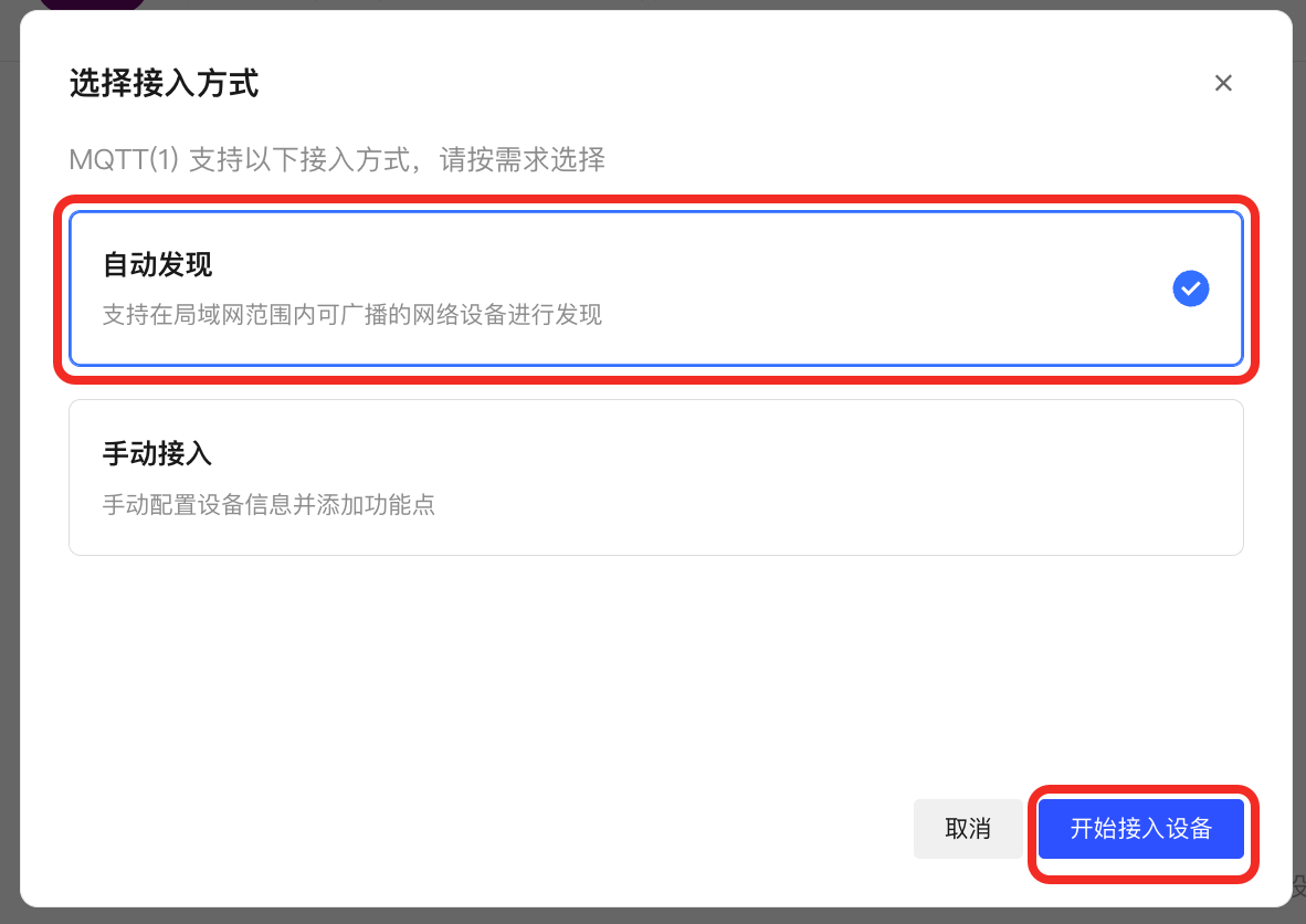

  7. 在弹窗中选择 自动发现 作为接入方式,并选择 开始接入设备 进入下一步。
    选择自动发现作为接入方式

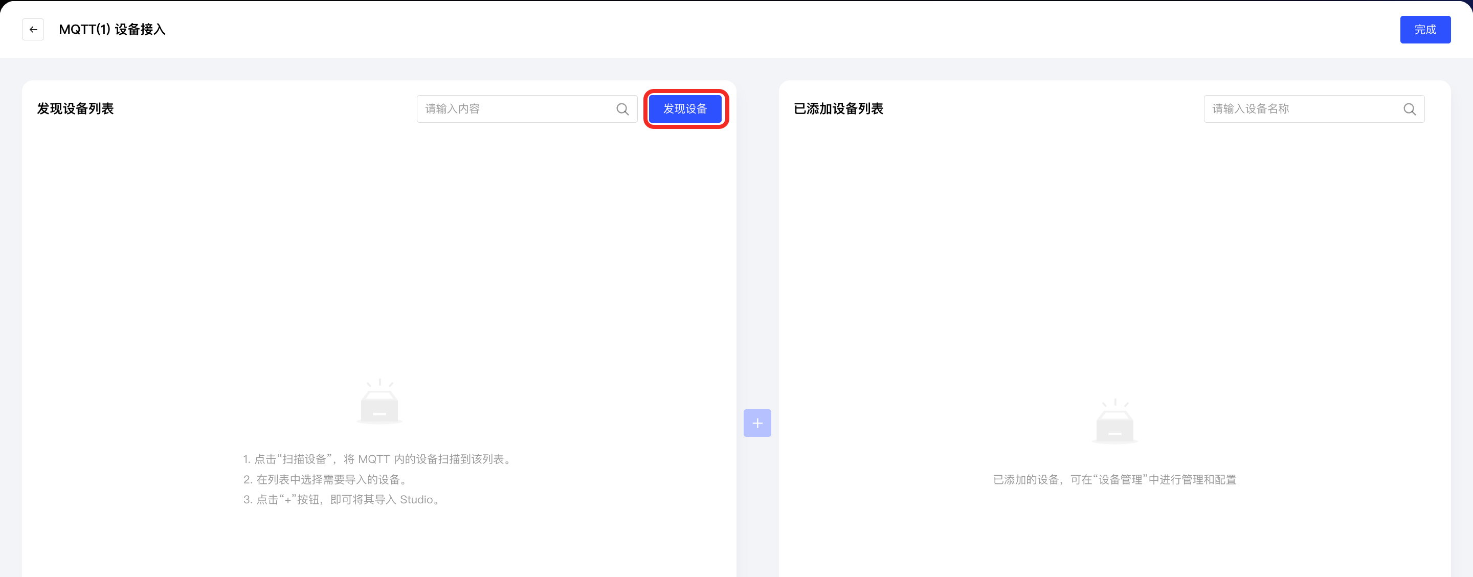

  8. 选择 发现设备 按钮。
    Aqara Studio 会根据您编写的脚本自动扫描并识别可接入的 MQTT 设备,被发现的设备会在发现设备列表中展示。
    选择发现设备按钮

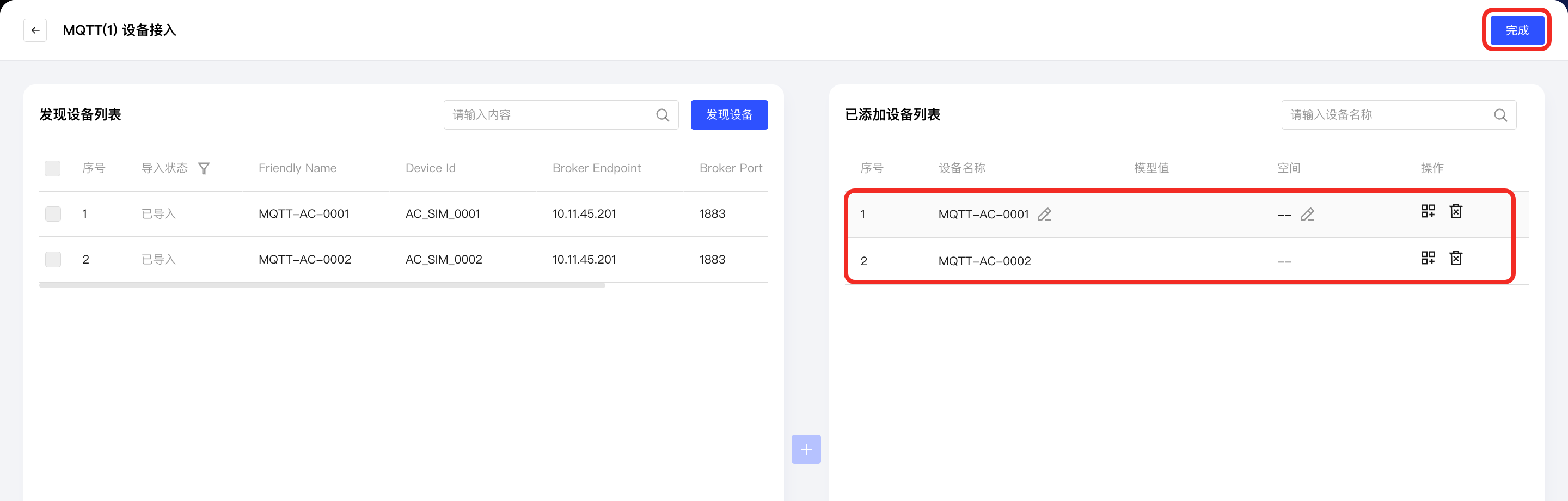

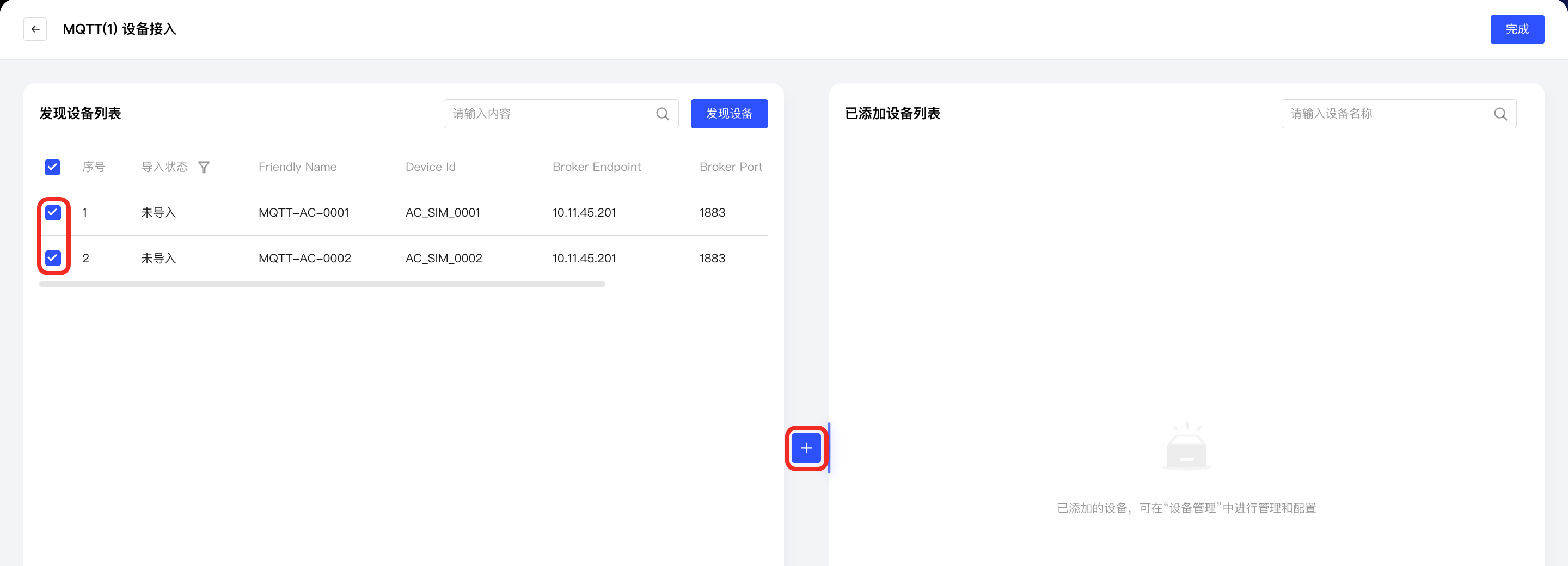

  9. 选择需接入的设备,点击中间“+”按钮。
    新增发现设备
    新增设备会出现在右侧的已添加设备列表。单击 完成 按钮,退出添加设备流程。
    已添加设备列表

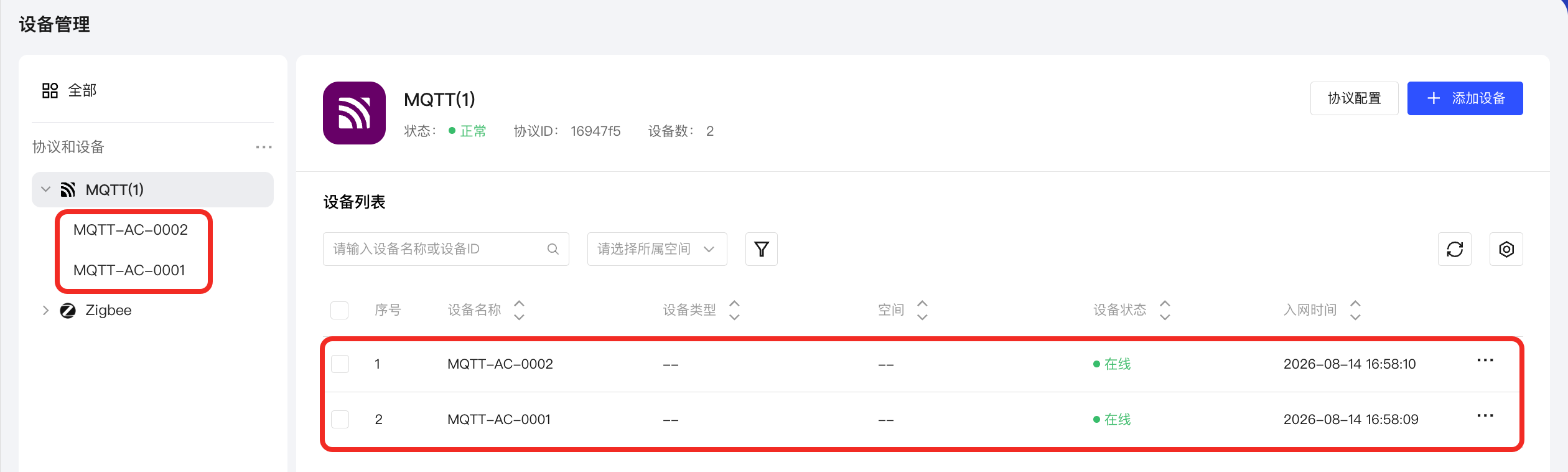

  10. 此时,您将在左侧 协议和设备 的 MQTT 节点下,以及该 MQTT 管理页面的设备列表中,看到已成功添加的设备。
    设备已添加至 MQTT 下

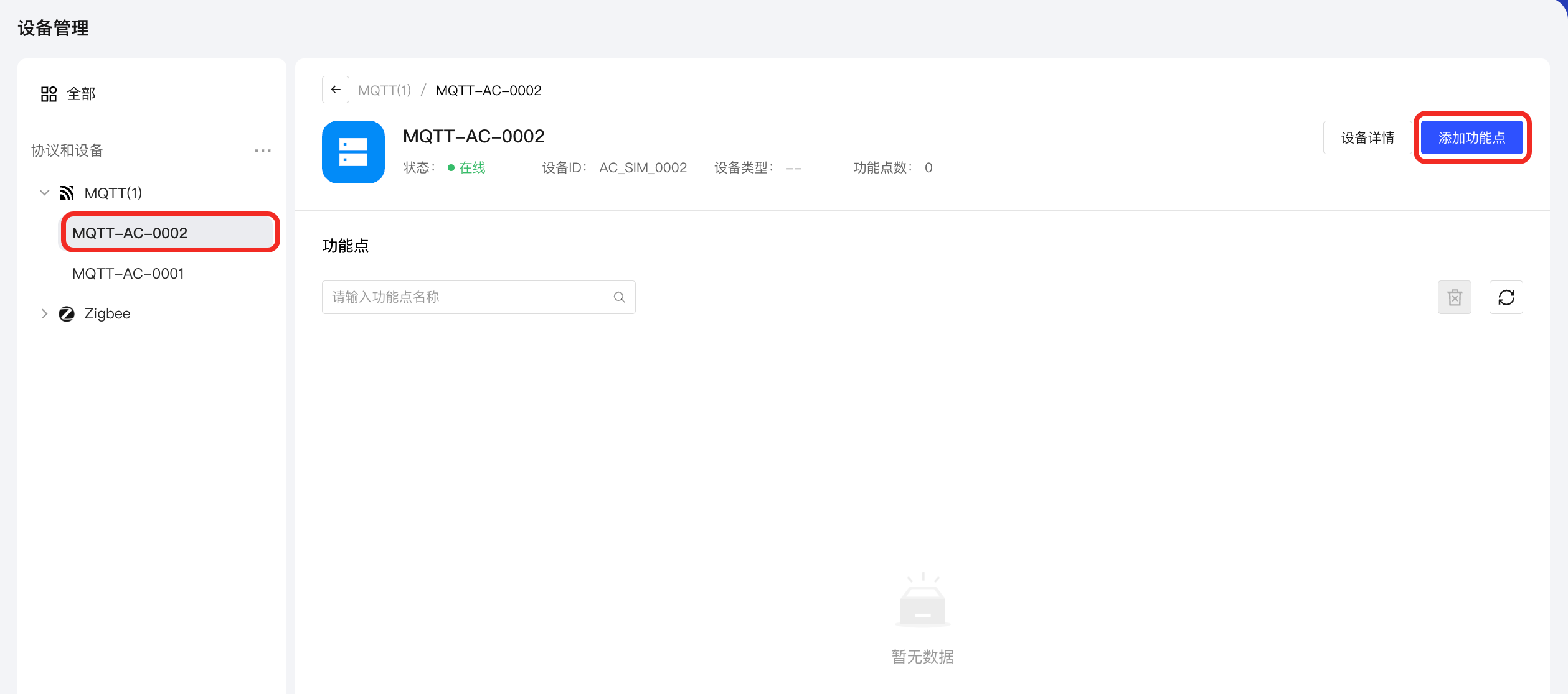

  1. 在 MQTT 节点下选择一个 MQTT 设备,单击 添加功能点 按钮。
    选择设备并添加功能点

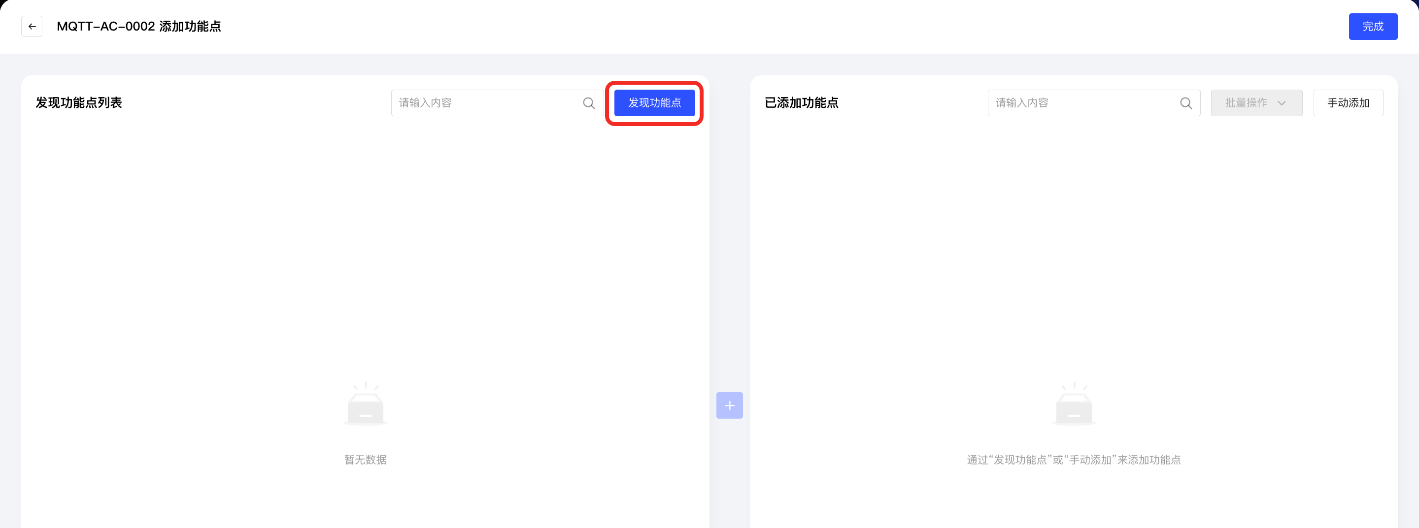

  2. 选择 发现功能点 按钮。
    发现功能点

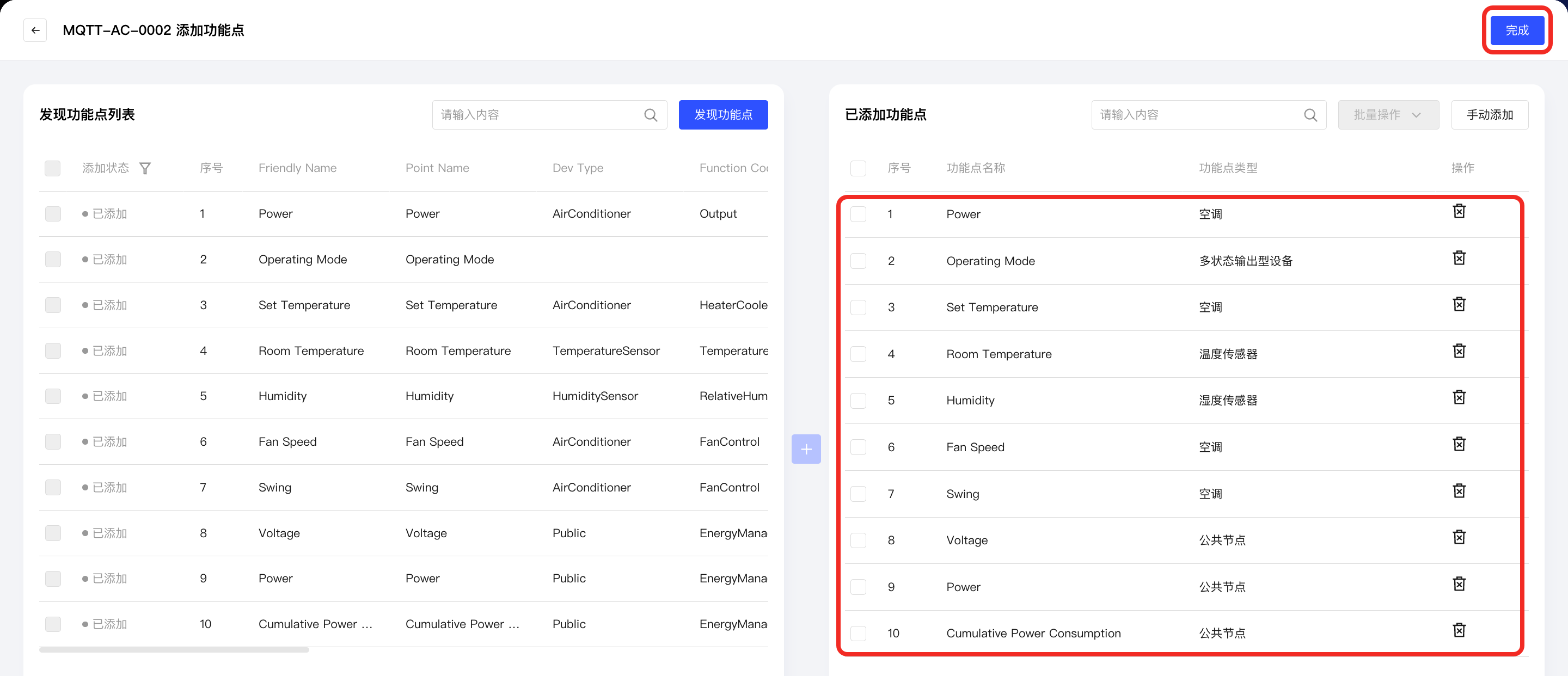

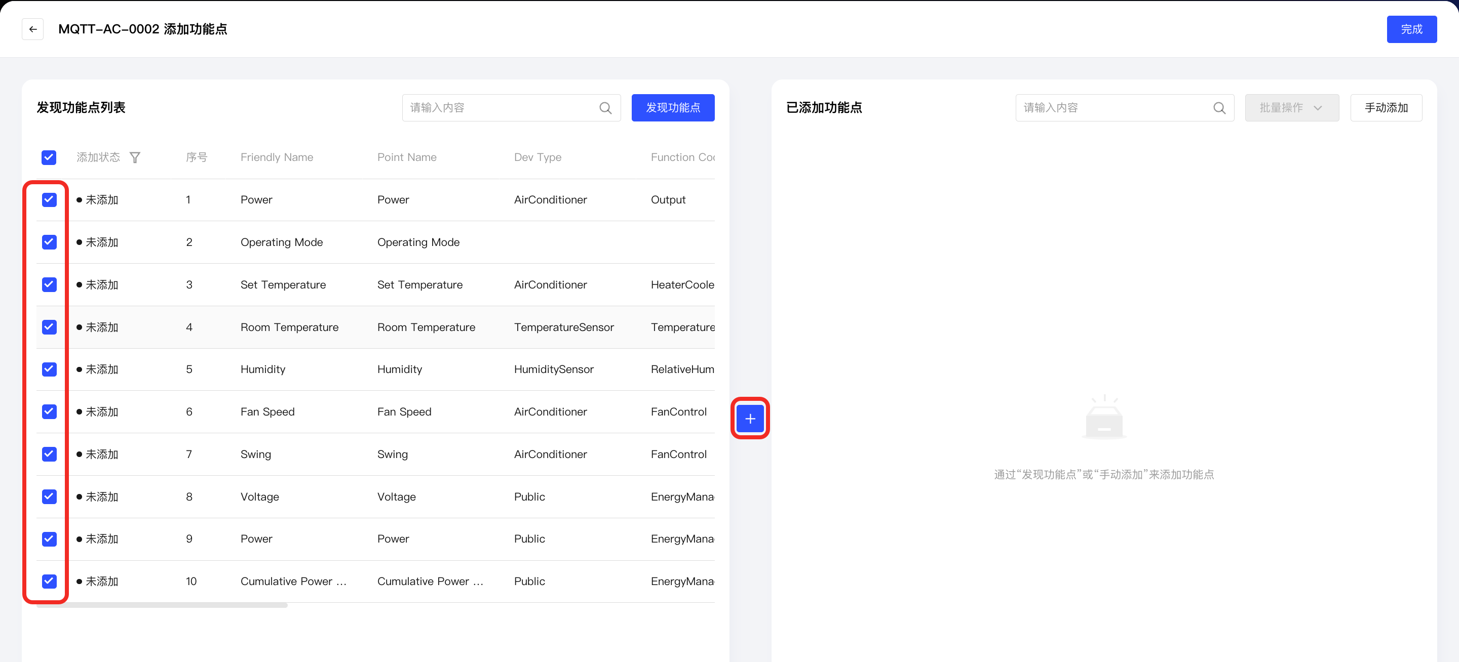

  3. 在 发现功能点列表 勾选需要的点,单击中间 + 按钮。
    新增发现功能点
    新增功能点会出现在右侧的 已添加功能点 列表。单击 完成 按钮,退出添加设备流程。
    已添加功能点

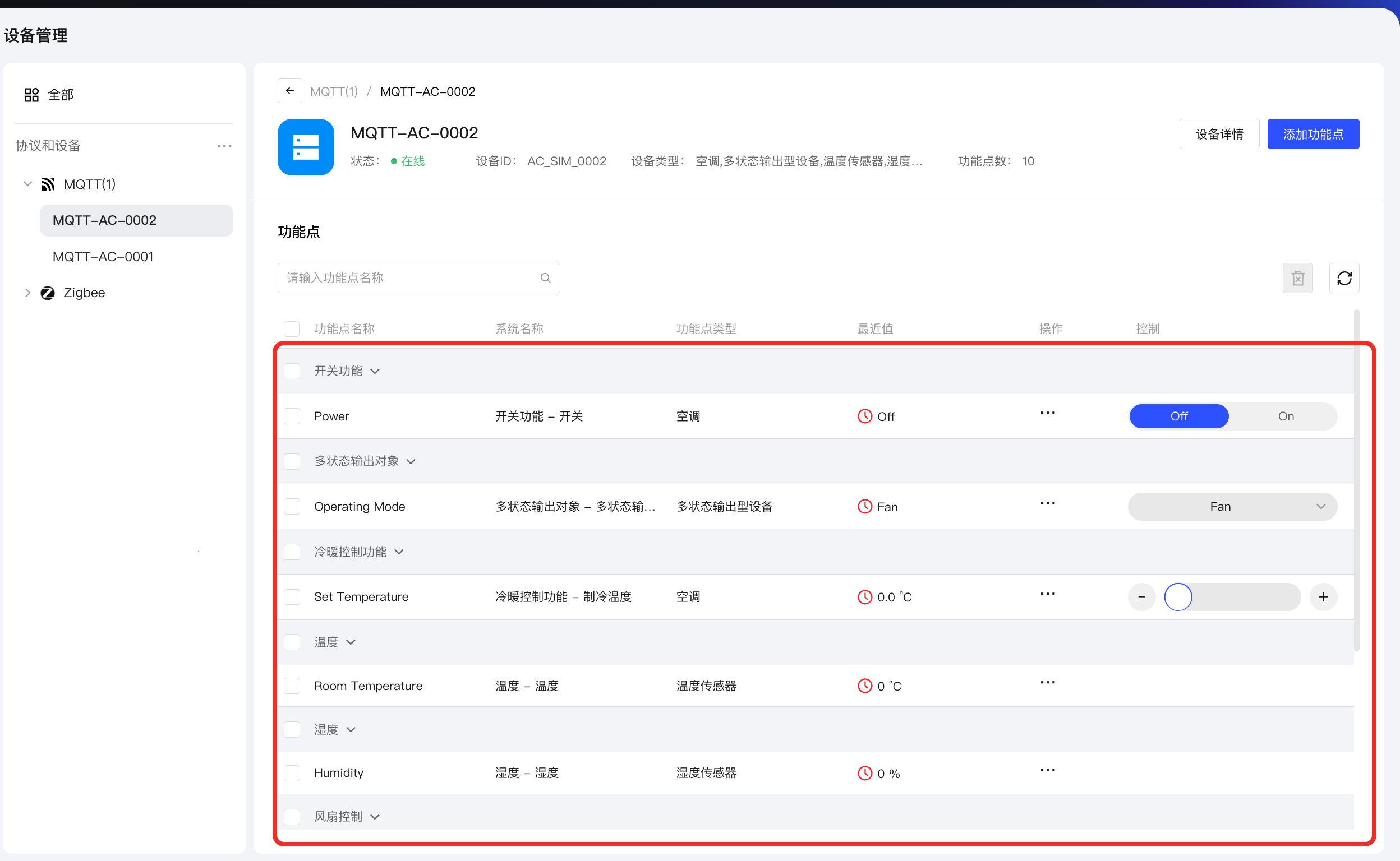

  4. 此时,您将在该 MQTT 设备的管理页面中,看到已成功添加的功能点。
    已添加功能点
