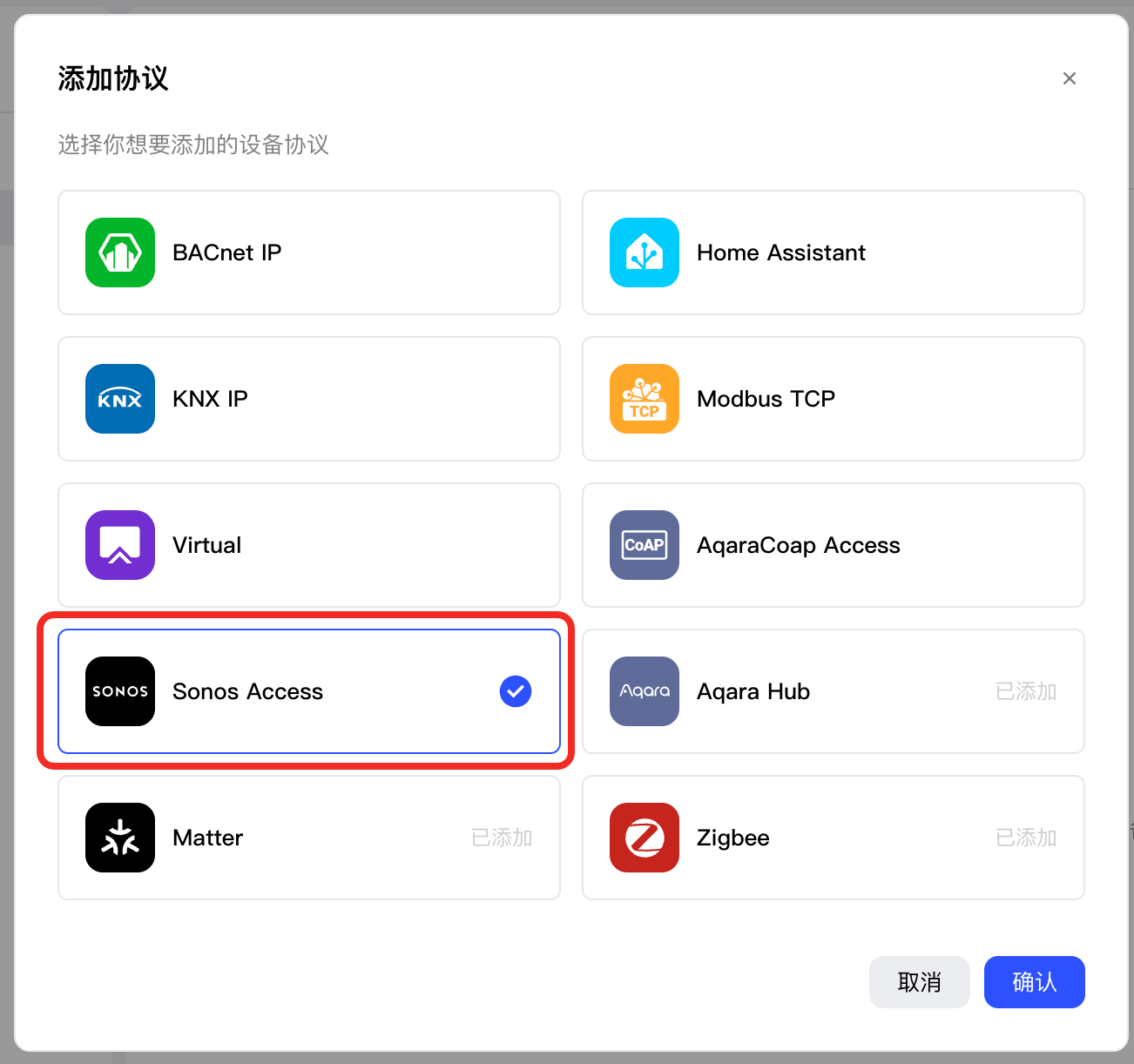

  1. 在左侧侧边栏点击进入设备管理页面。在左侧 协议和设备 单击 ... 按钮,选择 添加协议。
    添加协议
  2. 在弹窗中选择 Sonos Access。
    选择 Sonos Access

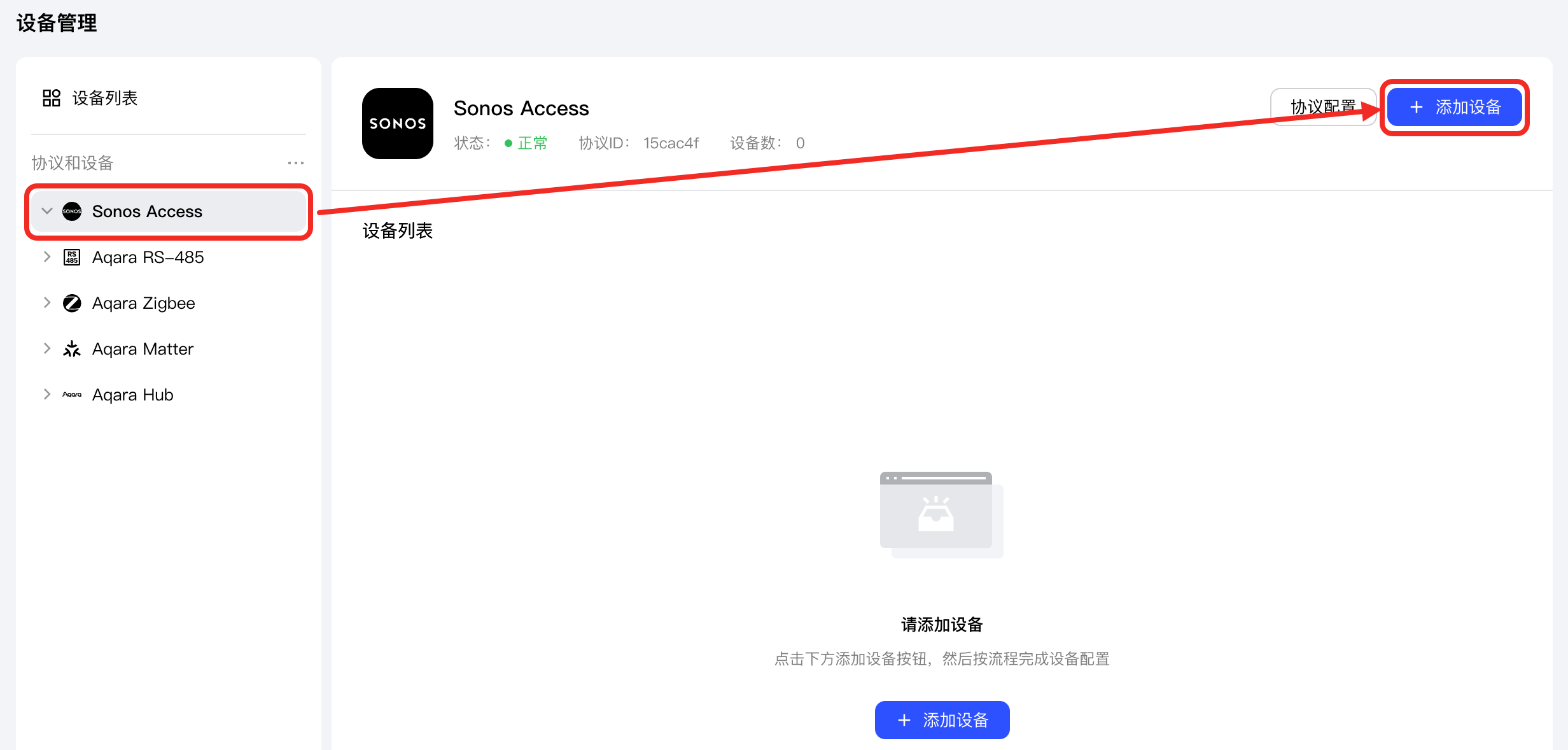

  3. 在左侧侧边栏选择 Sonos Access,单击 添加设备 按钮。
    发现设备

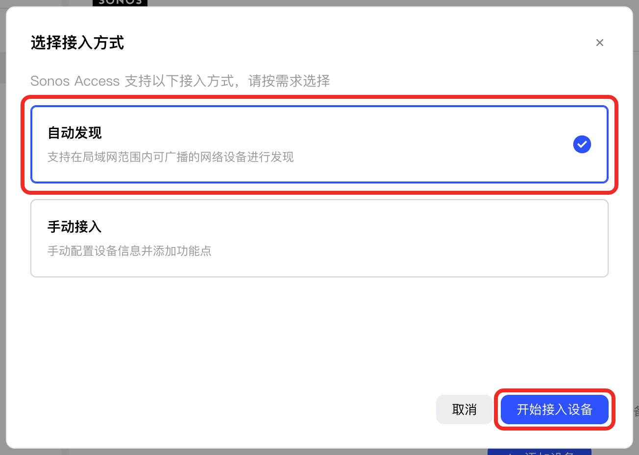

    在弹窗中选择 自动发现,并单击 开始接入设备。
    选择自动发现

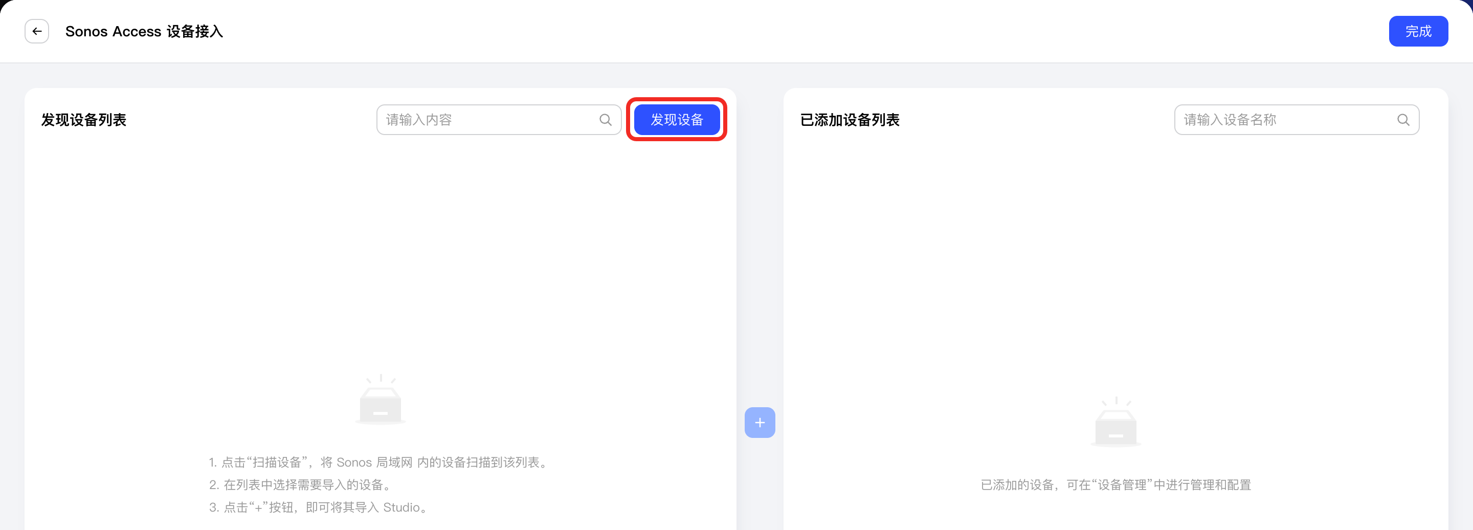

  4. 单击“发现设备”按钮,Aqara Studio 即开始扫描网络发现设备。
    Discover Devices
  5. 选择需接入的设备后,点击中间“+”按钮。
    新增设备会出现在右侧的已添加设备列表。单击 完成 按钮,退出添加设备流程。
  6. 此时,您将在左侧 协议和设备 的 Sonos Access 节点下,以及该 Sonos Access 管理页面的设备列表中,看到已成功添加的设备。
