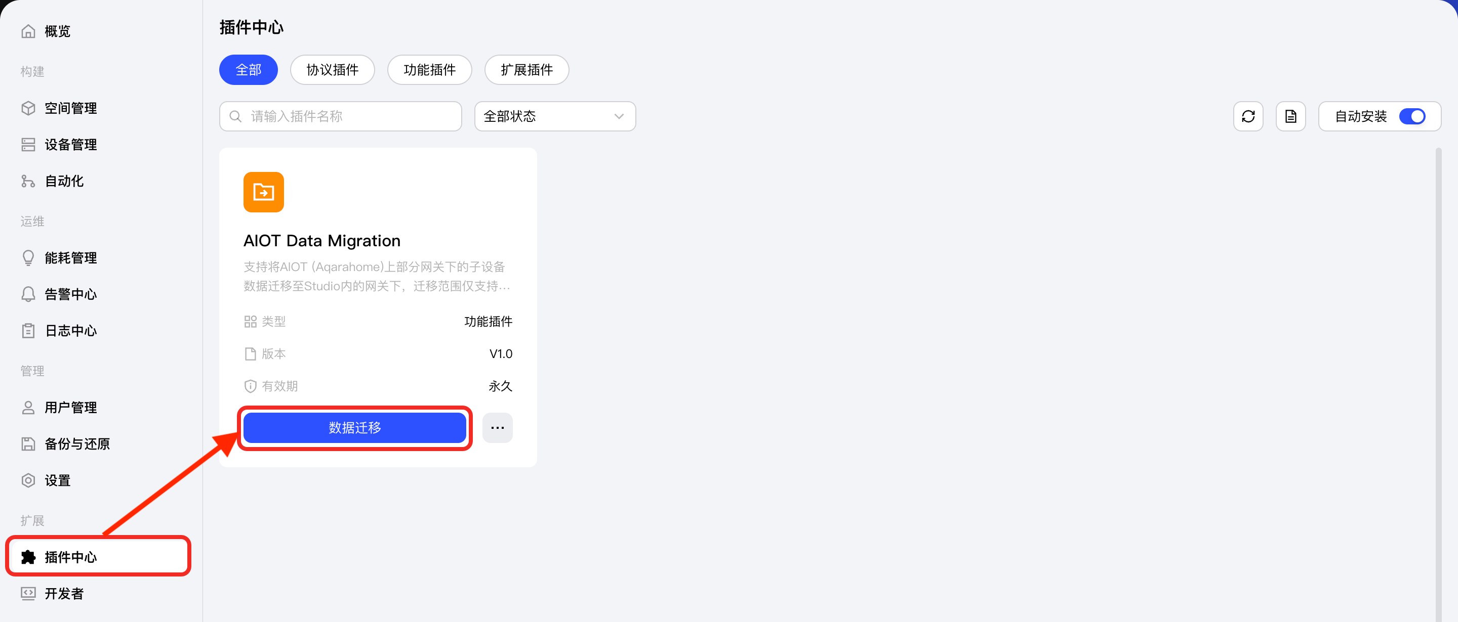

  1. 在 插件中心 找到 AIOT Data Migration 插件,点击 数据迁移 按钮。
    数据迁移按钮
