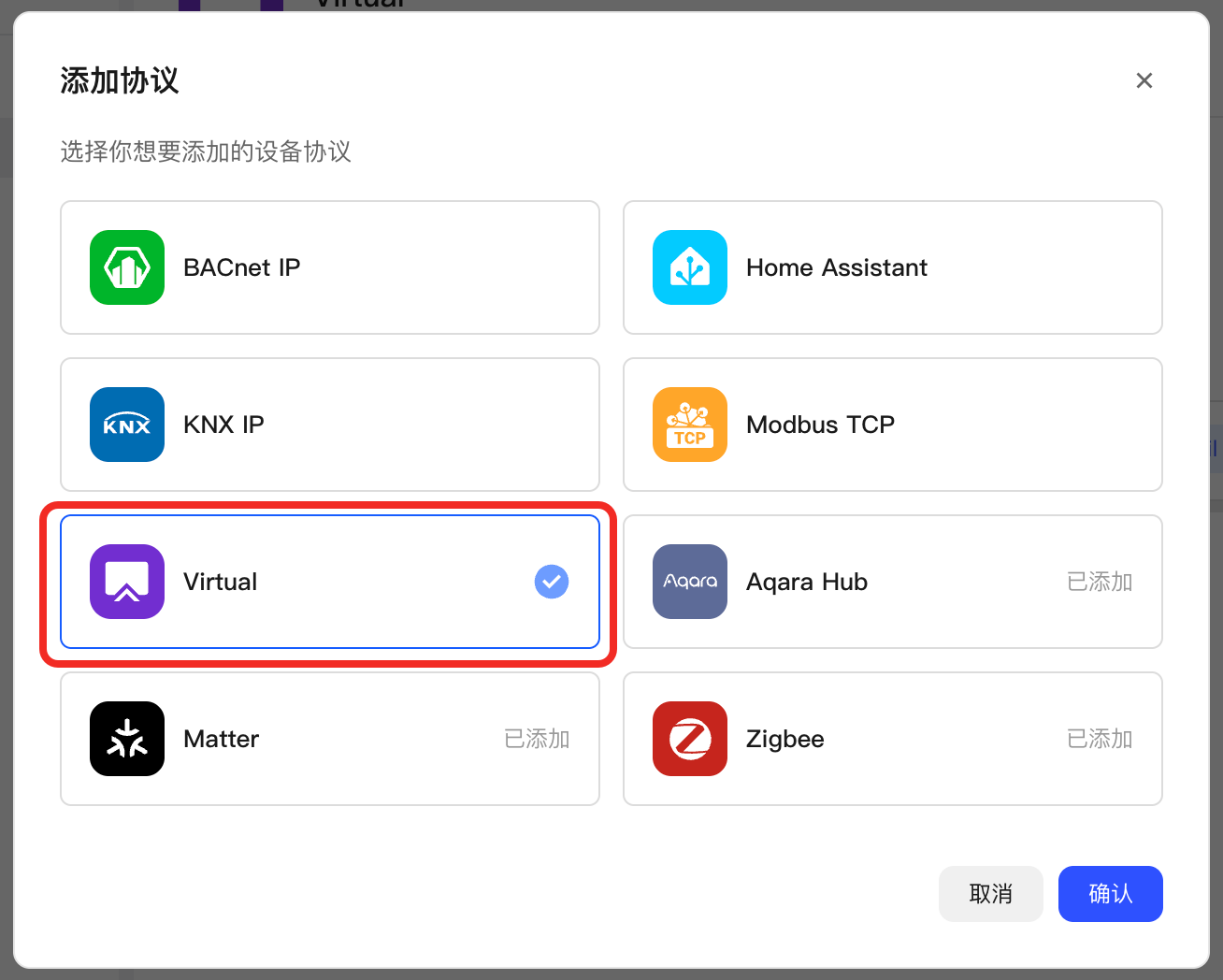

  2. 在弹窗中选择 Virtual,以添加一个 Virtual 节点。
    选择 Virtual

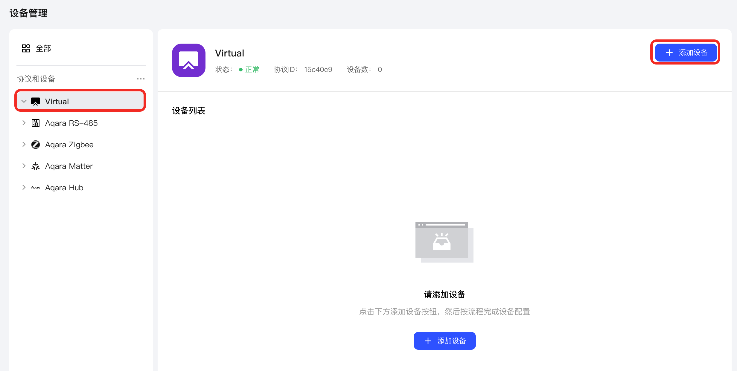

  3. 选择该节点,单击 添加设备 按钮。
    添加设备

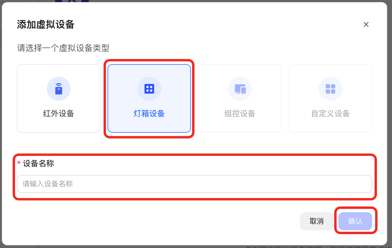

  4. 在弹窗中选择该设备的虚拟设备类型为灯箱设备,并配置该设备的名称。
    配置虚拟设备类型和名称

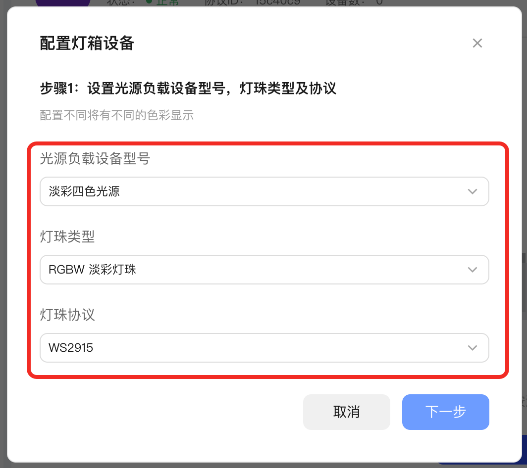

  5. 配置灯箱的色彩显示(包含光源负载设备型号、灯珠类型和灯珠协议)。
    配置灯珠

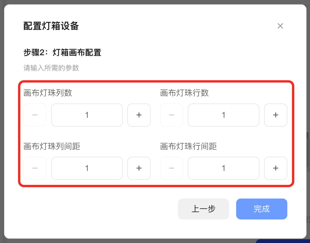

  6. 配置画布(灯珠列数和行数、灯珠列间距和行间距)。
    配置画布

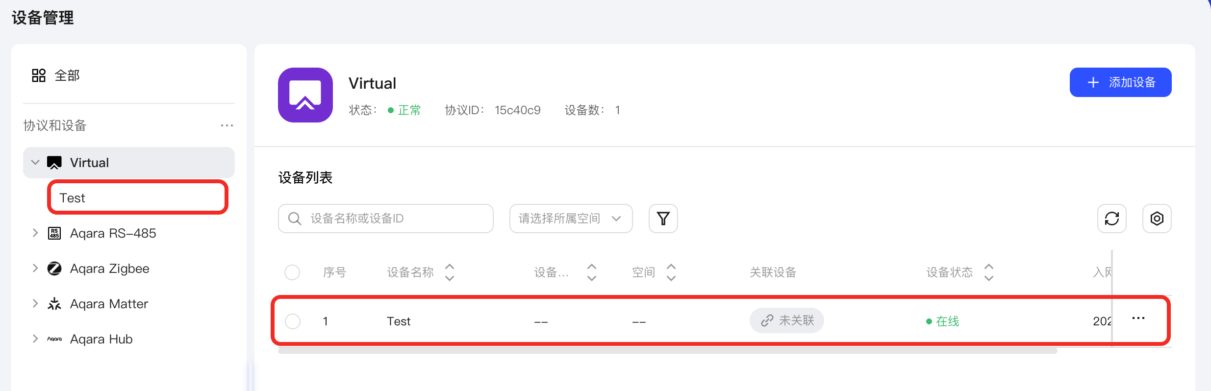

  7. 此时,您将在左侧 协议和设备 的 Virtual 节点下,以及该 Virtual 管理页面的设备列表中,看到已成功添加的设备。
    查看已添加设备

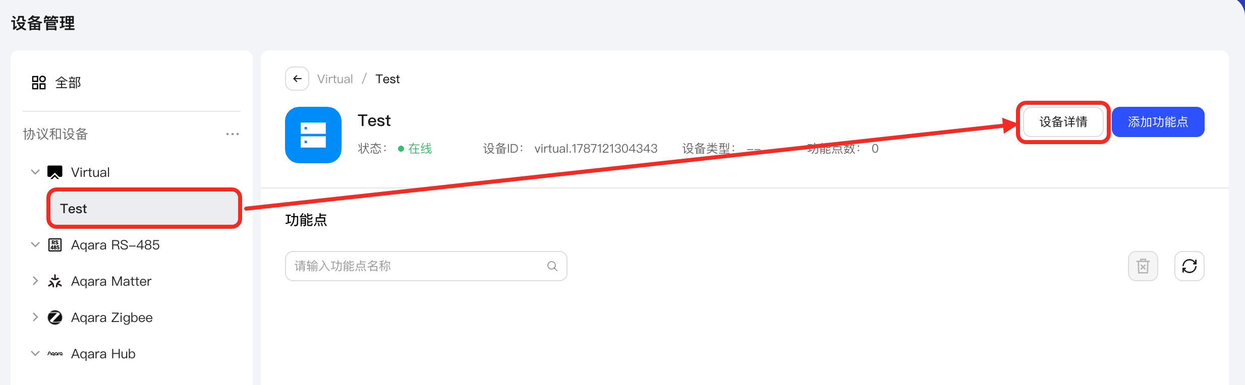

  1. 在左侧 协议和设备 的 Virtual 节点下,选择上述已添加的设备,单击 设备详情。
    配置从控器

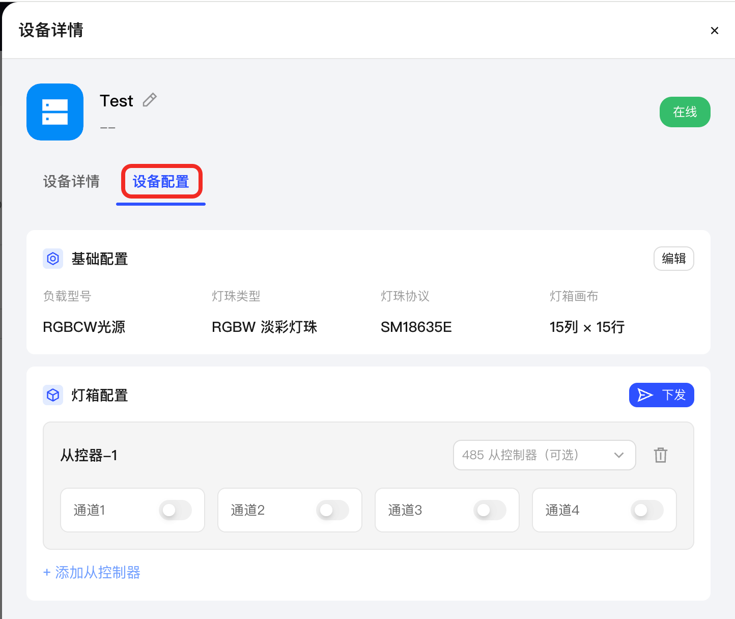

  2. 在设备详情页面切换至 设备配置 标签页。
    切换至设备配置标签页

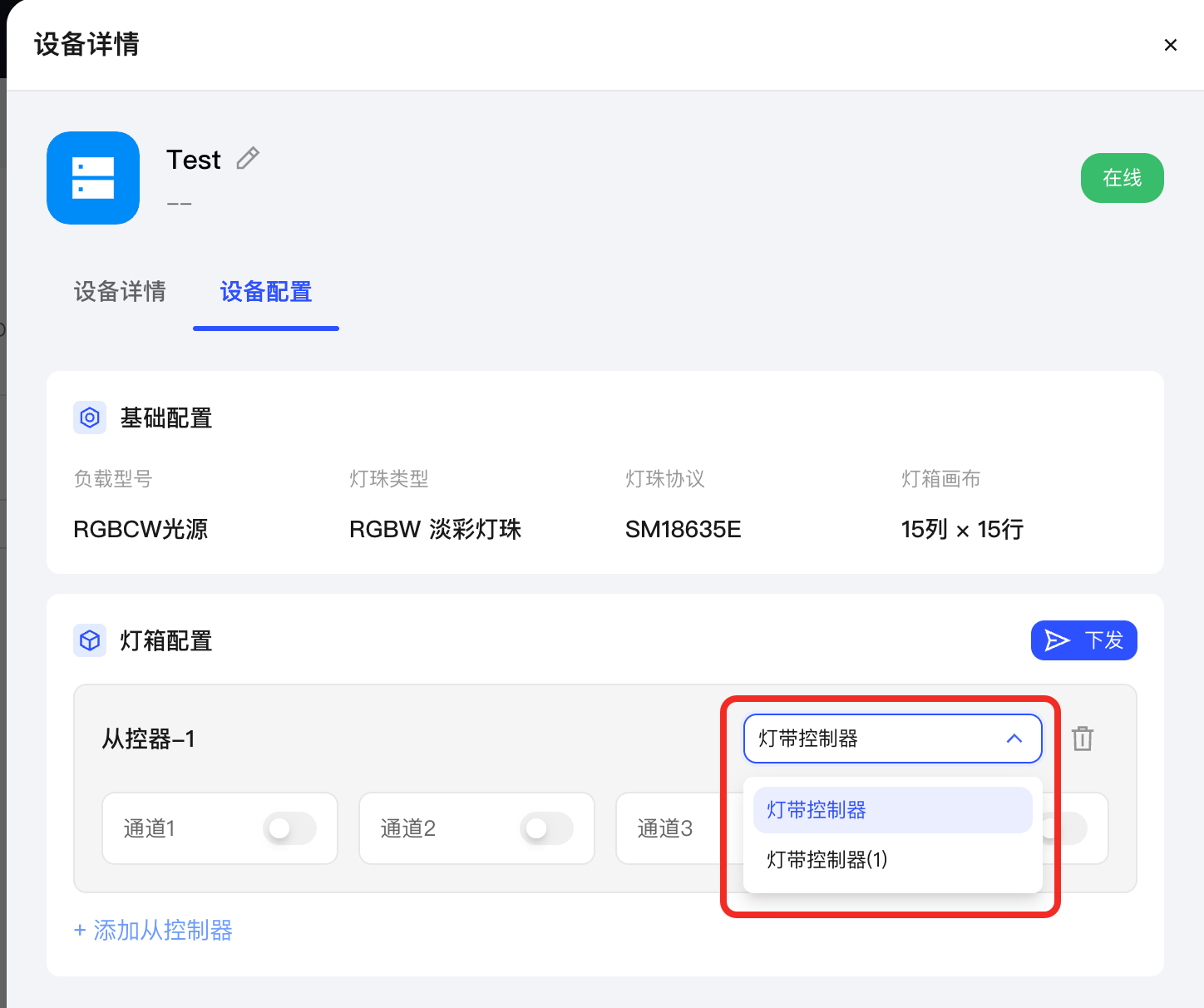

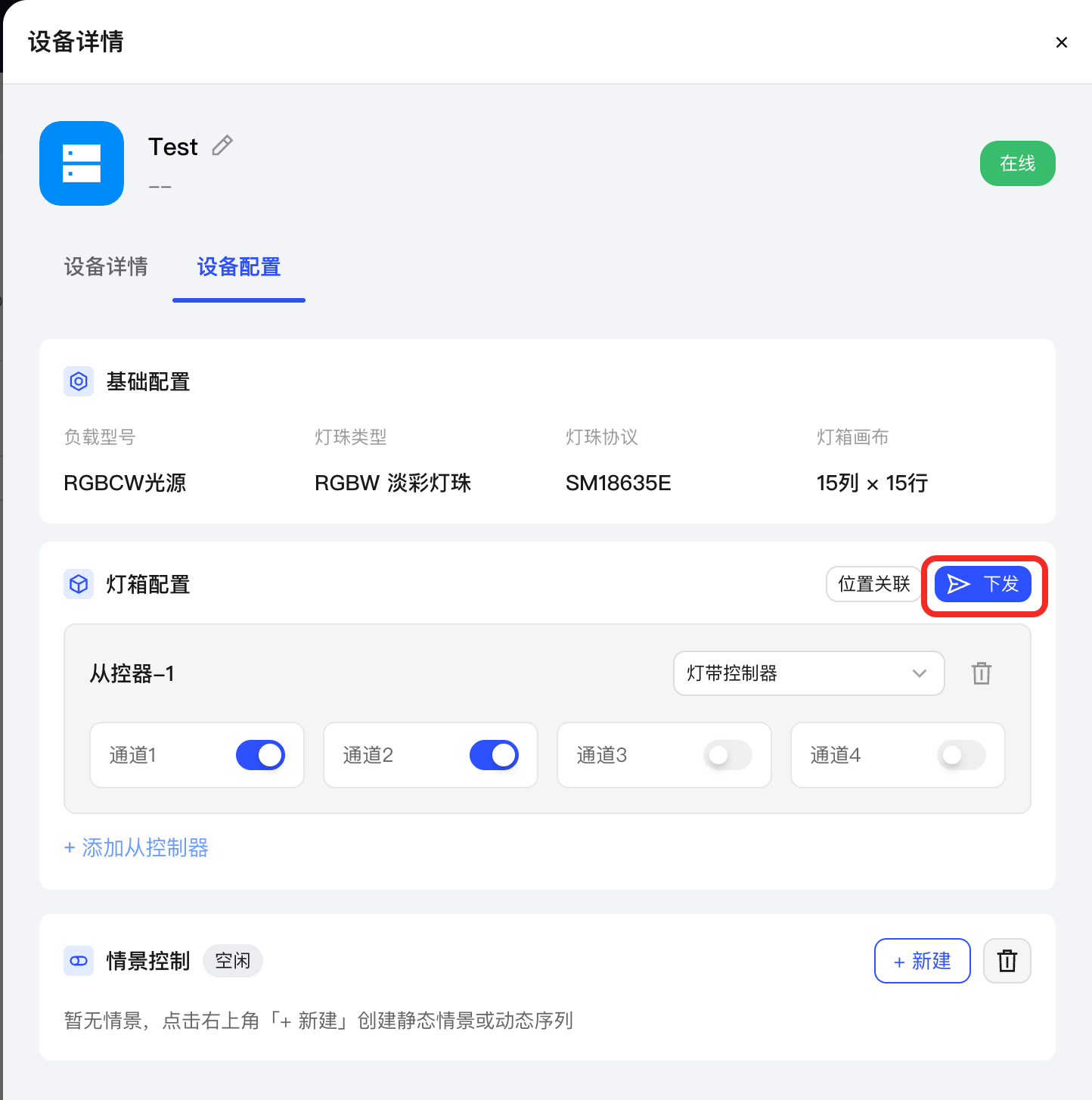

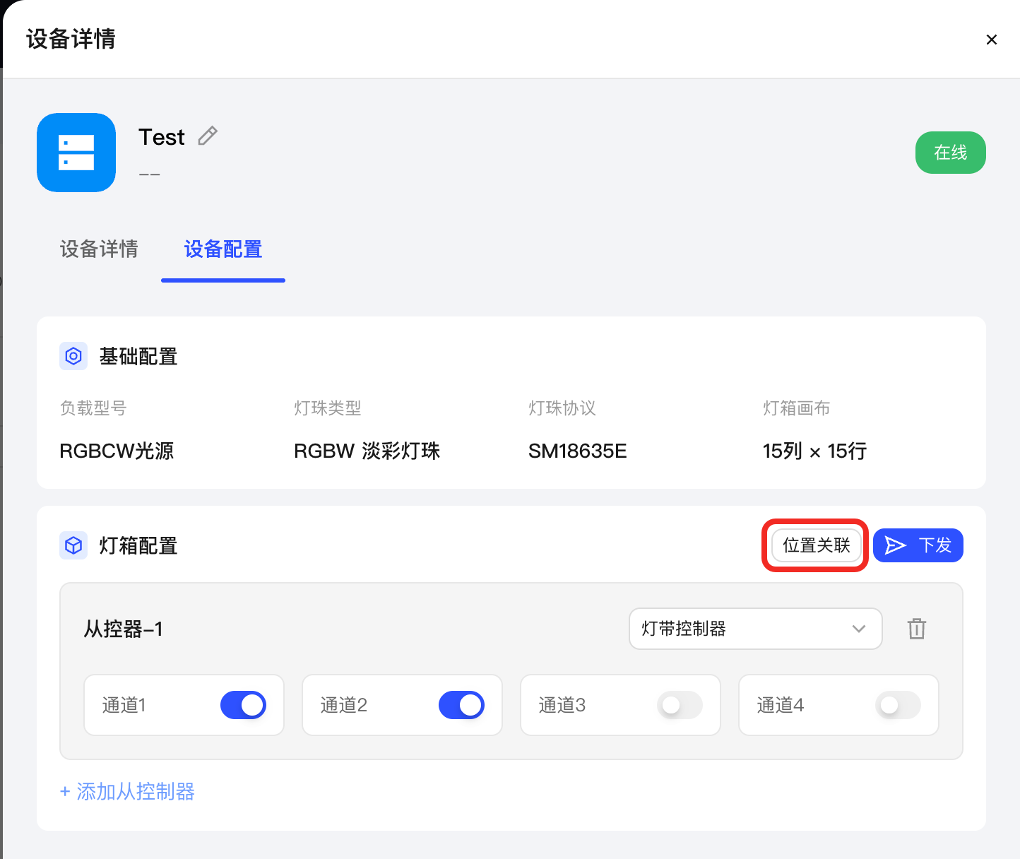

  3. 在 灯箱配置 区域选择一个 Aqara RS485 设备作为从控器。
    选择一个 Aqara RS485 设备

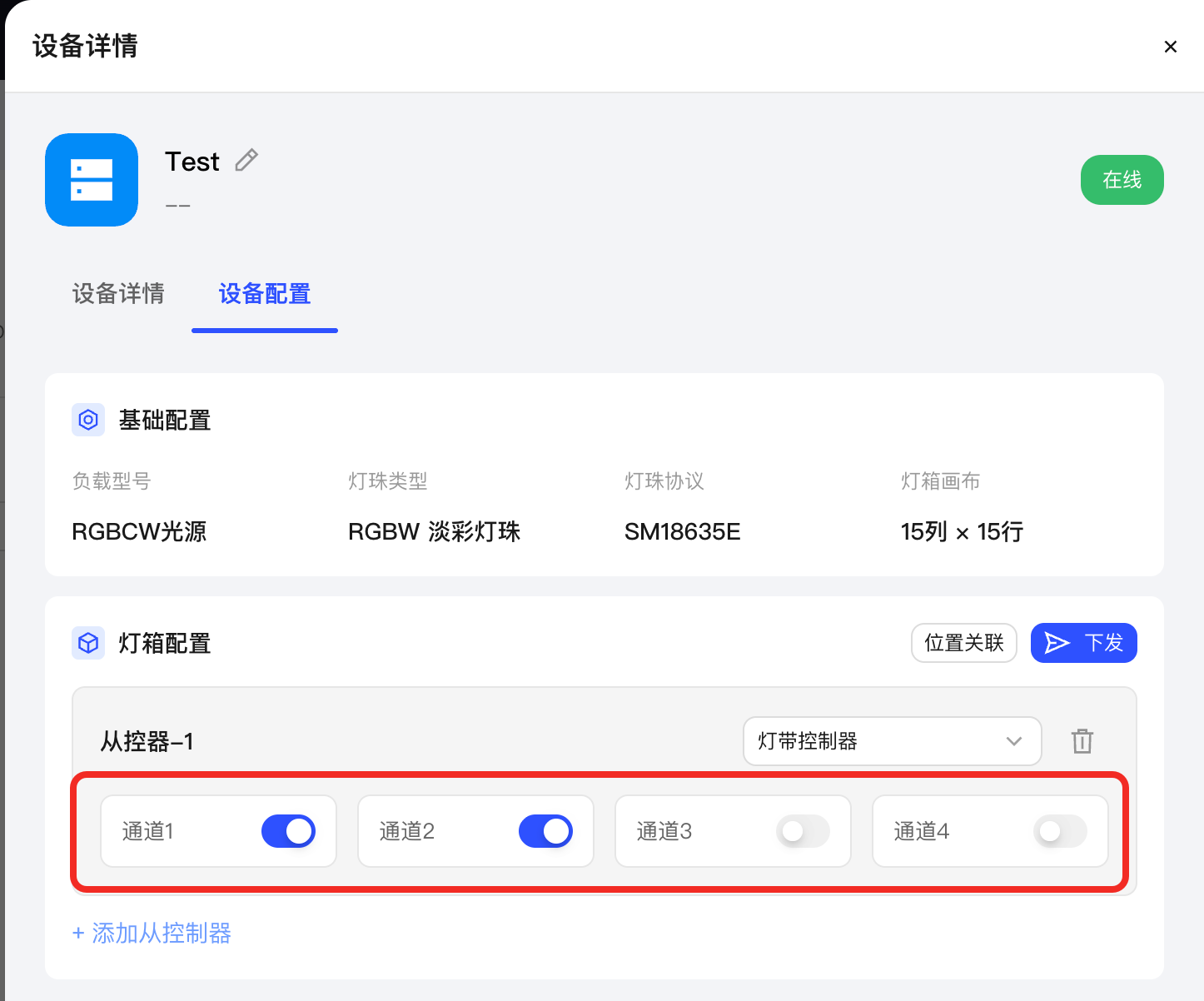

  4. 启用从控器的通道,用于控制灯箱的灯珠。
    启用通道

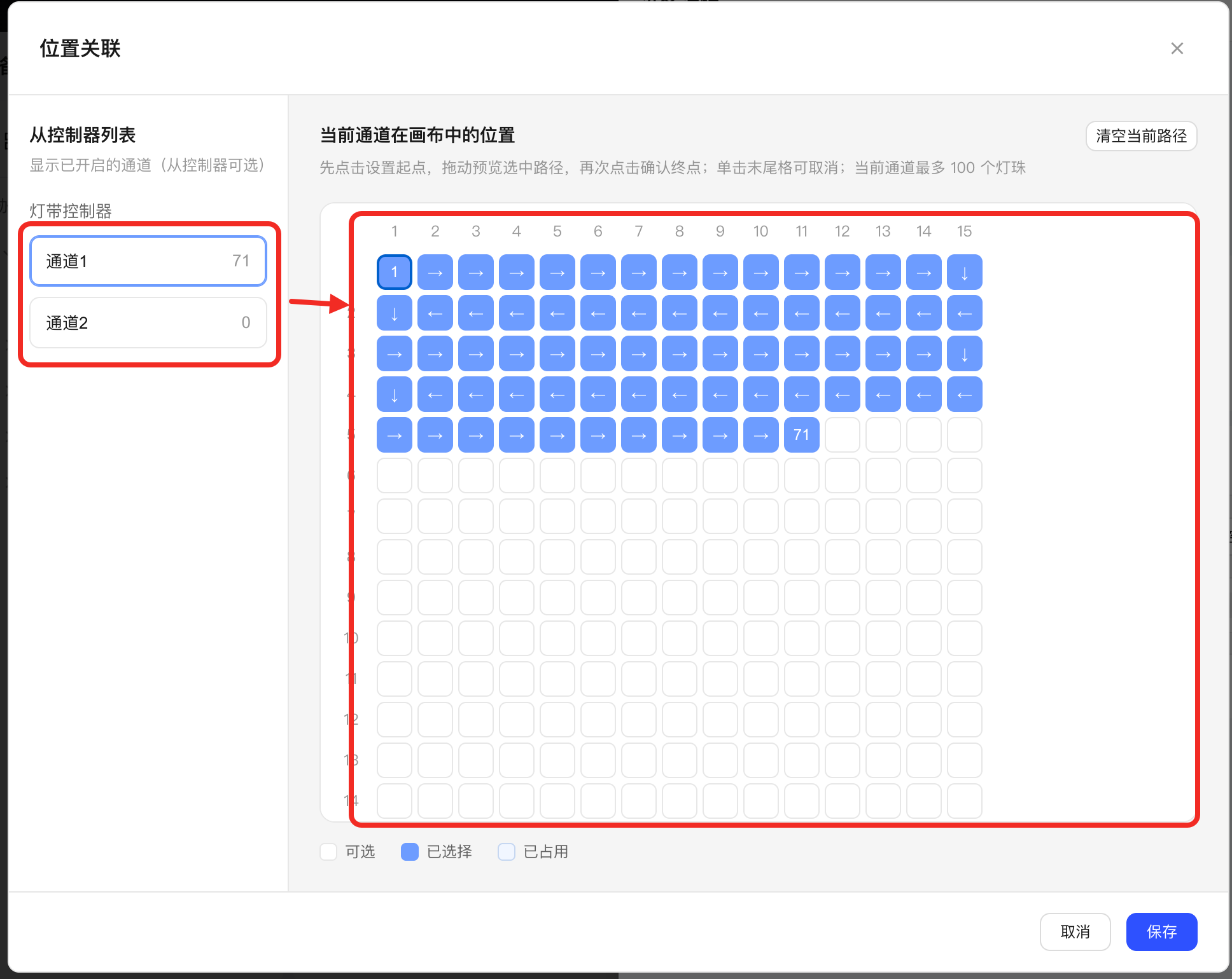

  5. 单击 位置关联 按钮,将启用的从控器通道与灯箱灯珠进行对应配置,实现精确的控制关系。
    单击位置关联
    在 从控制器列表 中选择 1 个通道,在画布上拖拽选中灯珠,表示该通道控制被选中的灯珠。
    选择一个通道并分配灯珠
    完成后单击 保存 按钮,退出配置流程。
  6. 单击 下发 按钮,将配置内容一键下发并同步至灯箱设备,确保配置生效。
    下发配置

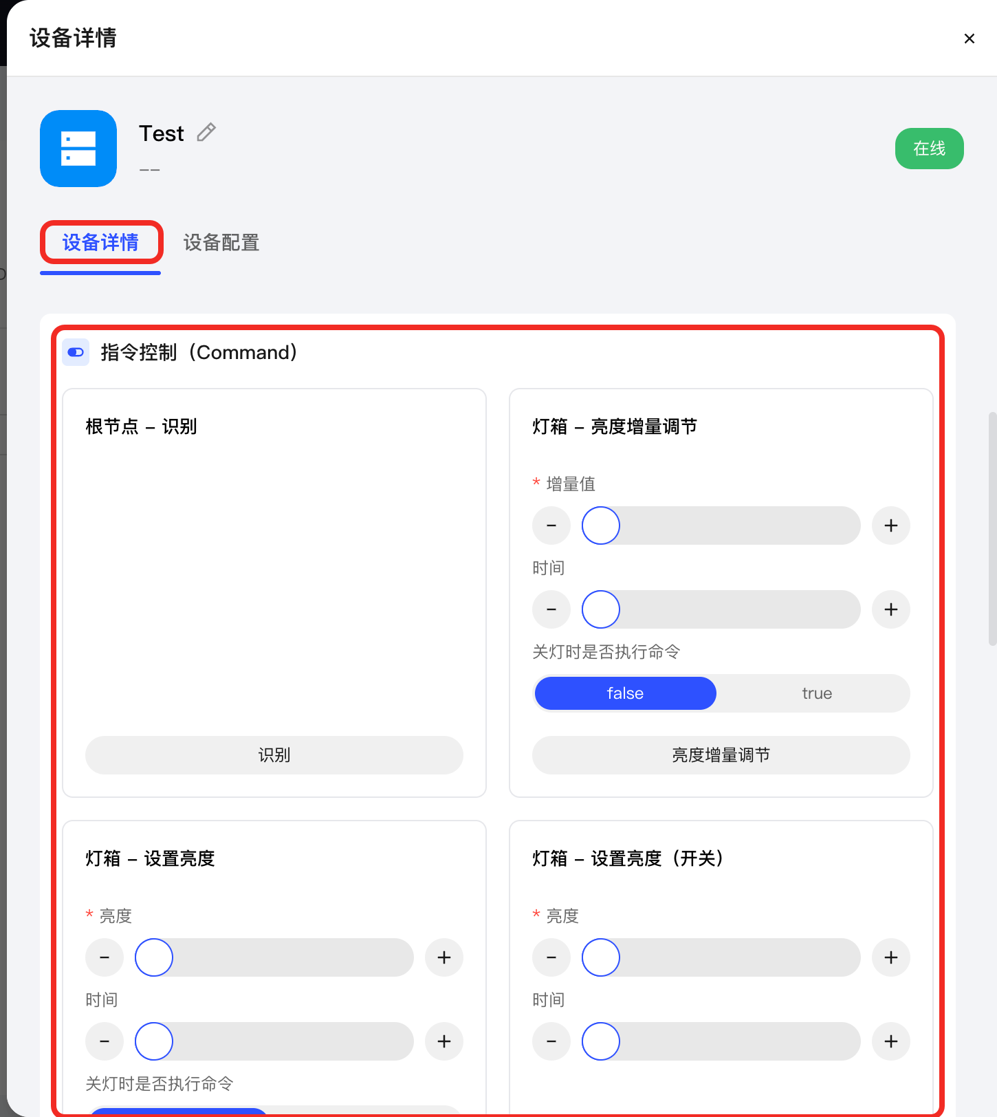

  7. 返回 设备详情 标签页,您可以看到新增了许多的 功能点,表示灯箱设备已成功接入 Aqara Studio,可以进行控制。
    返回设备详情查看功能点
