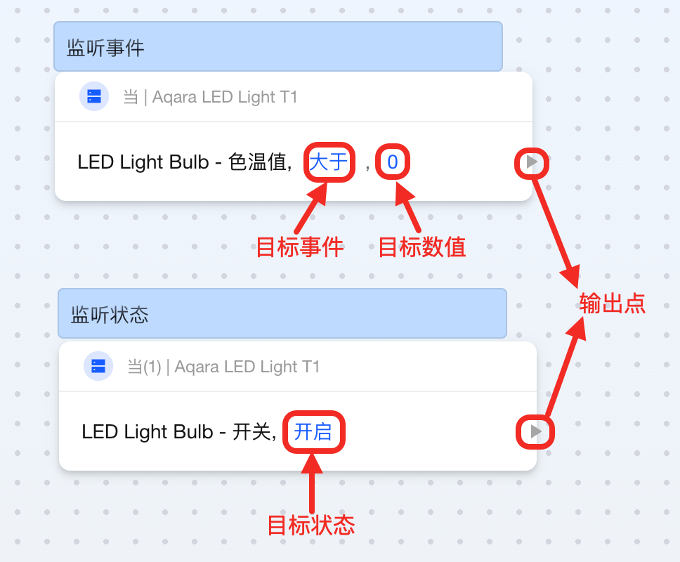

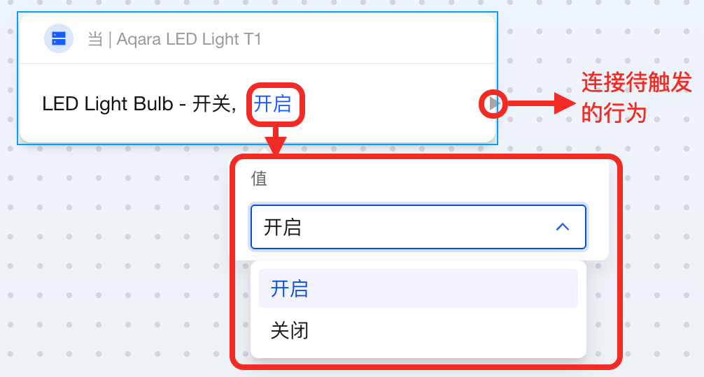

此卡片为单点输出型,作为您后续自动化操作的触发器。您可以根据设备支持的情况,配置监听事件或状态,卡片内的配置参数不同,说明如下:
连接点或参数是否必选说明
目标事件当您监听事件时,在此处设置目标事件,如大于、小于、等于、增加等。
目标数值当您监听事件时,在此处设置比较目标数值。
目标状态当您监听状态时,在此处设置目标状态。
输出点连接待触发的行为。

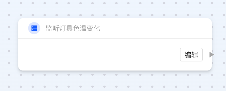

监听 1 个事件或状态

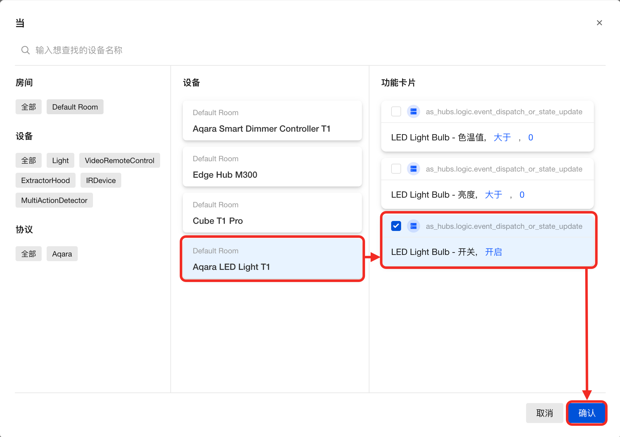

  1. 选择该卡片后,系统将弹出设备选择窗口,您可以查看目标设备支持的事件和状态。勾选一个所需项后,您可以在画布任意位置会添加对应的监听卡片,开始实时监听相关内容。
    添加事件状态监听
  2. 通过更改卡片内的属性设置监听,并在卡片右侧连接待触发的行为。
    监听状态示意

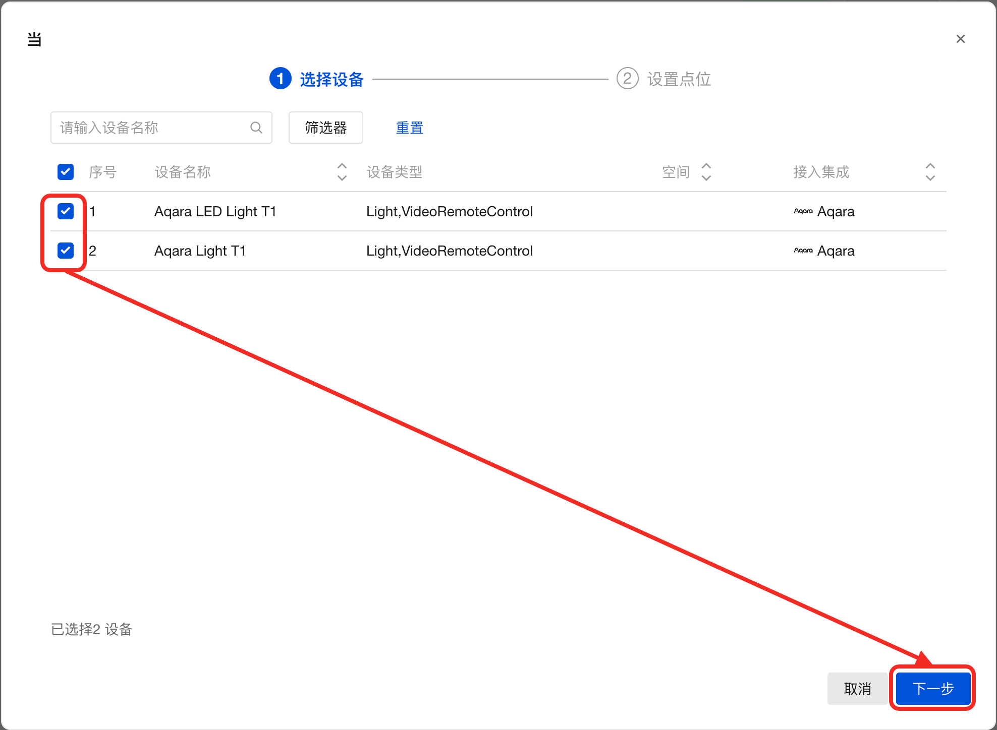

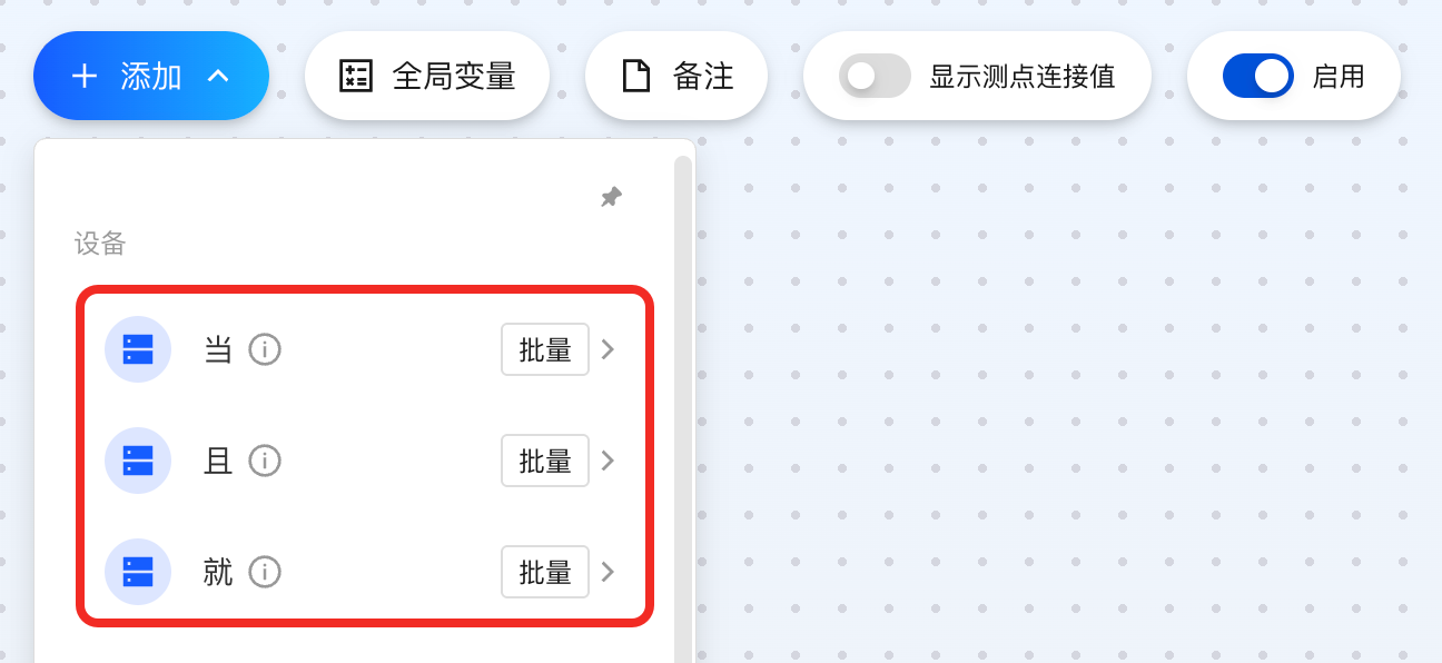

  1. 在选择“当”按钮旁的“批量”按钮。
    选择批量

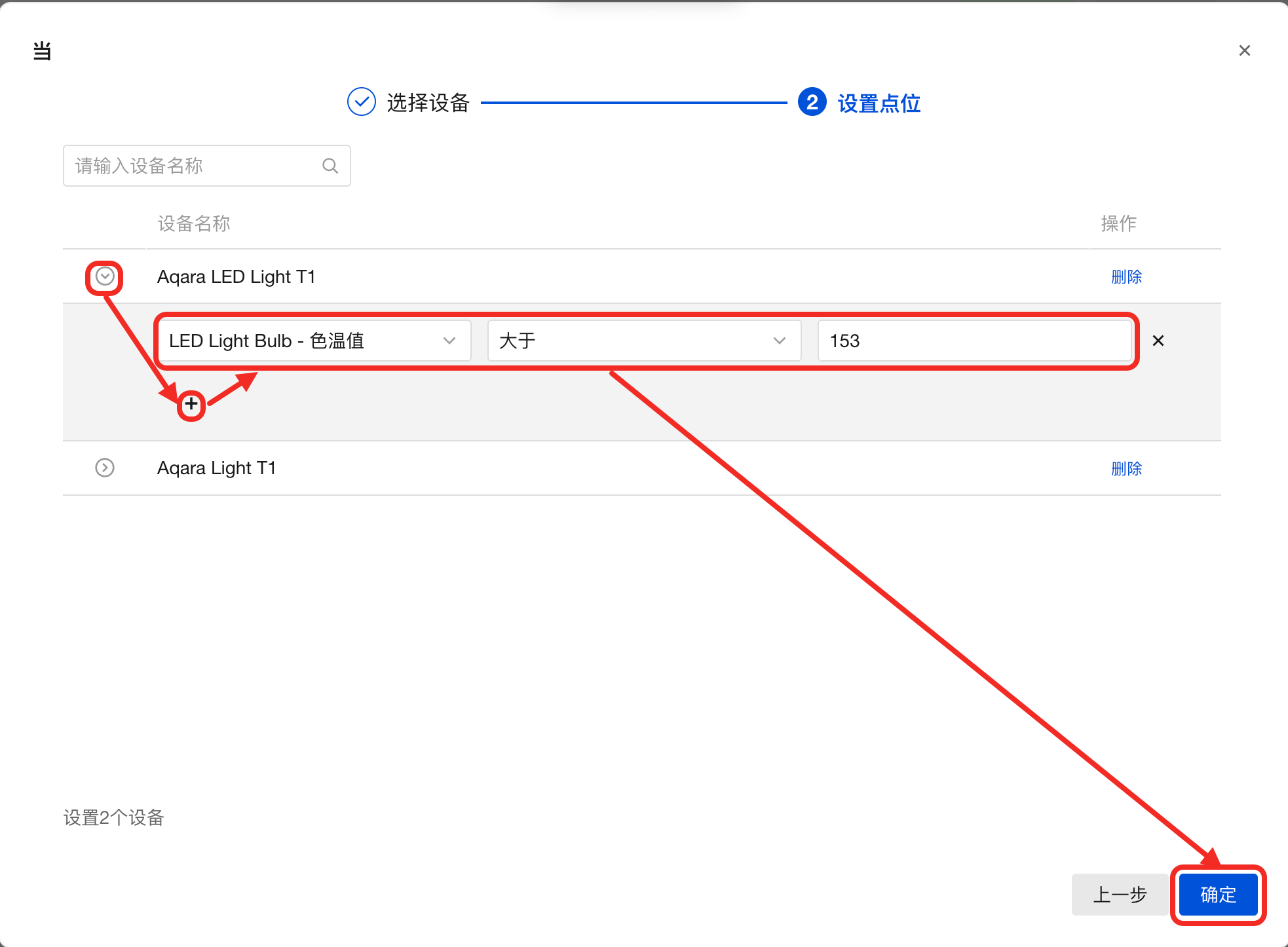

  2. 选择您需要监听的设备,点击“下一步”。
    选择设备
  3. 展开设备,点击“+”按钮,添加您需要监听的事件或状态。添加完成,点击“确定”。
    添加点位

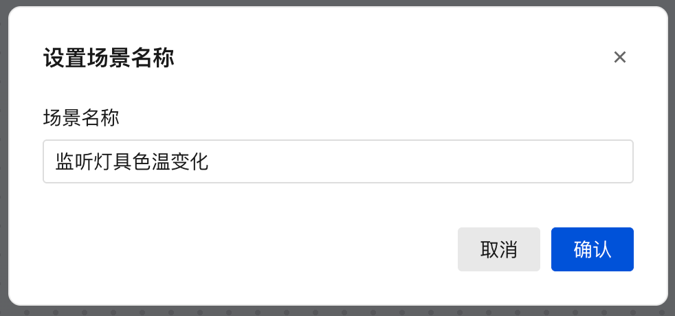

  4. 为这个批量监听设置场景名称。
    设置场景名称

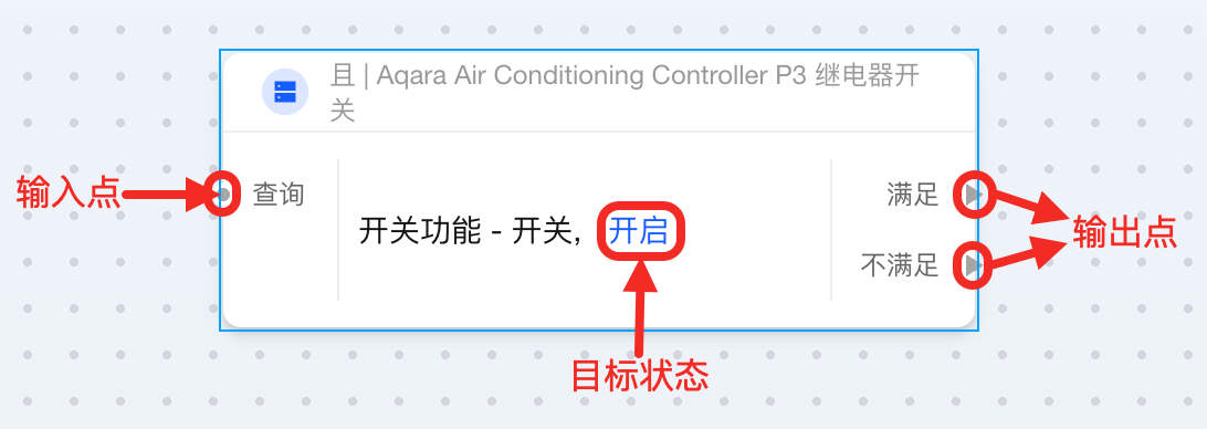

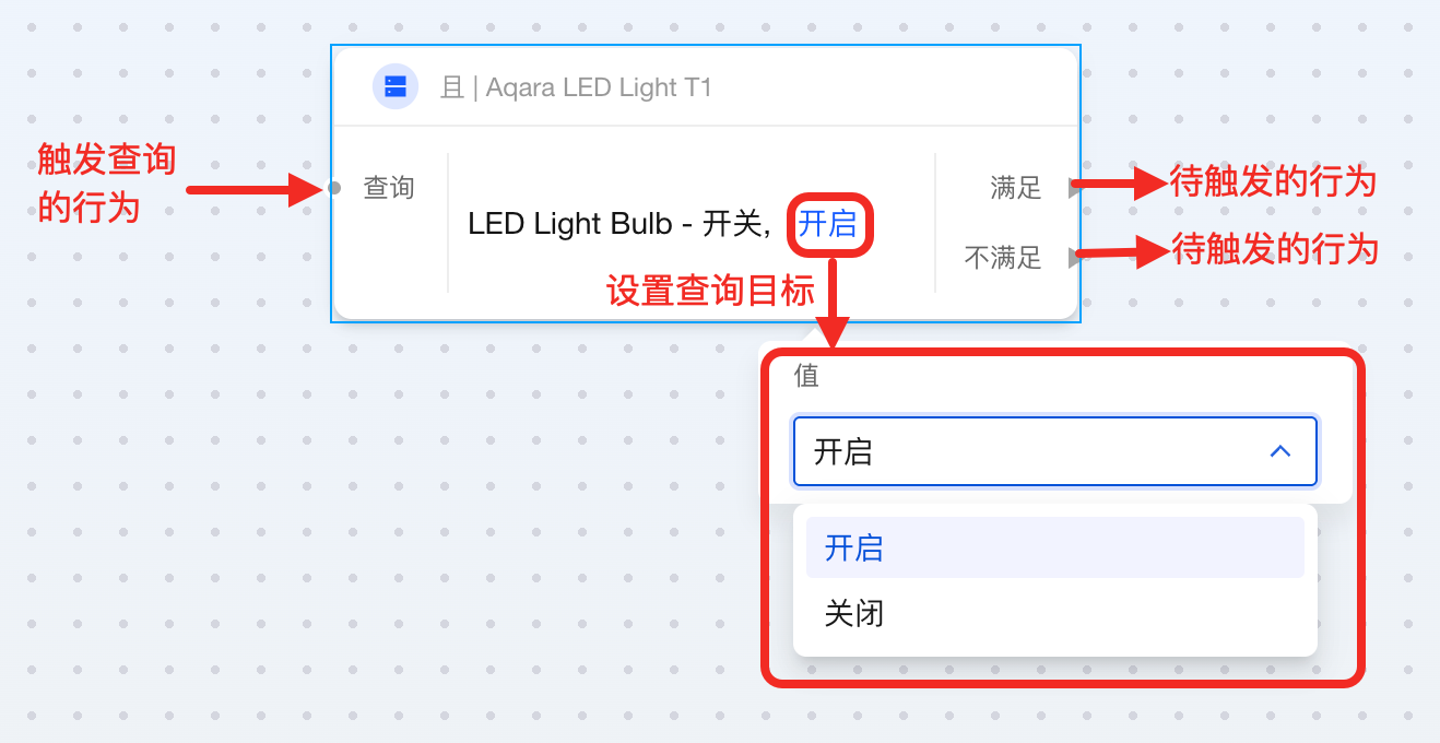

此卡片为多点型,拥有 1 个配置参数、1 个输入点和 2 个输出点,它根据查询结果将流程导向不同的路径。说明如下:
| 连接点 / 参数 | 是否必选 | 说明 | | 输入点 | ✔ | 接收一个触发行为,该行为发生时,将执行一次状态查询。 | | 目标状态 | ✔ | 指定要查询的目标状态,例如“开启”或“关闭”。 | | 满足(输出点) / 不满足(输出点) | 至少二选一 | 满足:当设备状态与目标状态一致时执行的操作。
不满足:当设备状态与目标状态不一致时执行的操作。 |

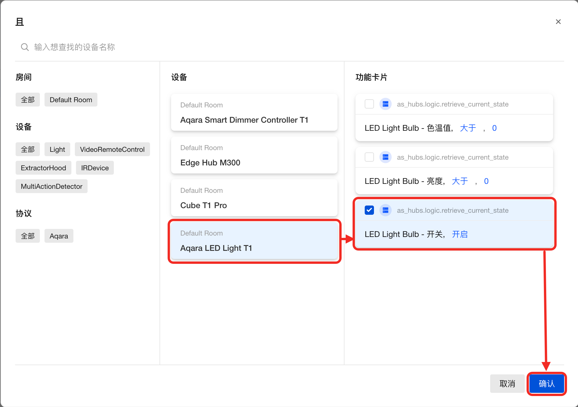

  1. 选择该卡片后,系统将弹出设备选择窗口,您可在列表中勾选目标设备及其状态,随后在画布任意位置添加对应的状态判断卡片。
    选择需要获取当前状态的设备
  2. 将触发本次状态查询的卡片连接到此卡片的输入点。在卡片内部设置您要查询的目标状态。最后,根据查询结果连接两个不同的后续操作:一个用于设备状态与目标状态相符的情况,另一个用于不相符的情况。
    设置且卡片

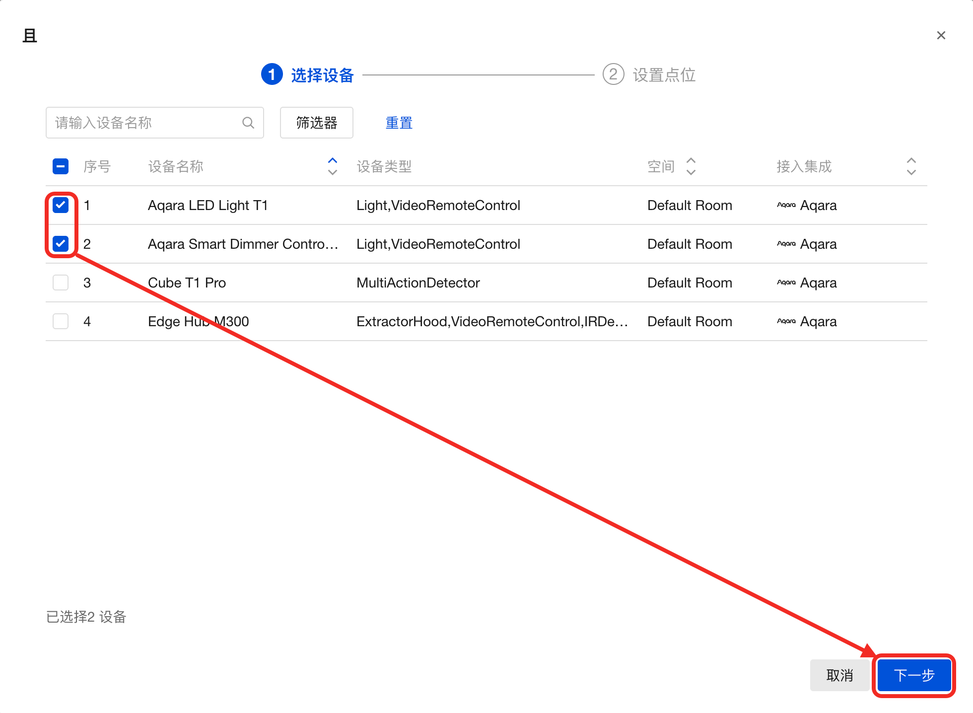

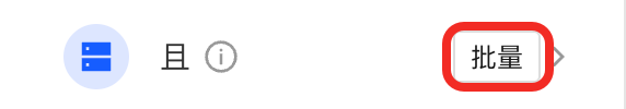

  1. 在选择“且”按钮旁的“批量”按钮。
    选择批量
  2. 选择待判断状态的设备,点击“下一步”。
    选择设备

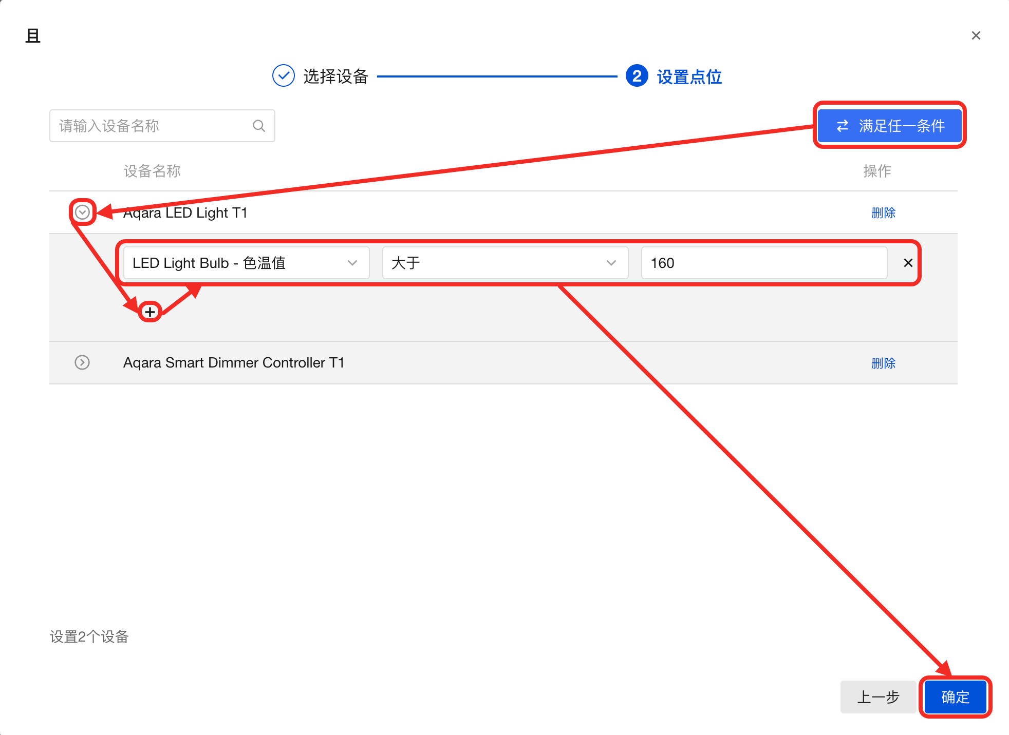

  3. 选择“满足任一条件”或“满足全部条件”,展开设备,点击“+”按钮,添加您需要判断的状态。添加完成,点击“确定”。
    添加点位

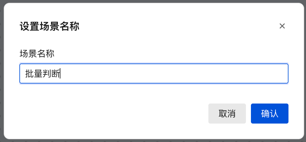

  4. 为这个批量判断设置场景名称。
    设置场景名称

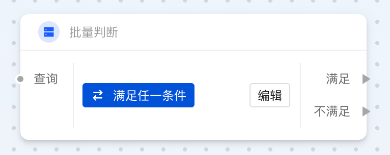

  5. 在画布任意处单击即可添加该批量判断卡片,如下图所示:
    设置场景名称

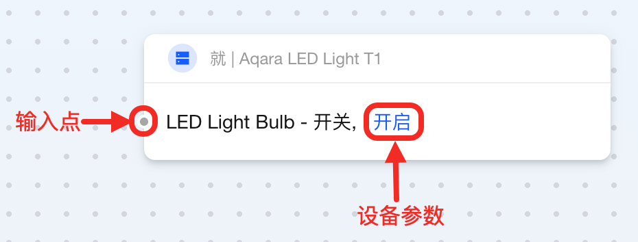

此卡片为单点输入型,作为您自动化操作的结尾,说明如下:
连接点或参数是否必选说明
输入点连接触发设备操作的行为。
设备参数设置您想修改的设备参数,例如开关状态、制冷温度、色温等。

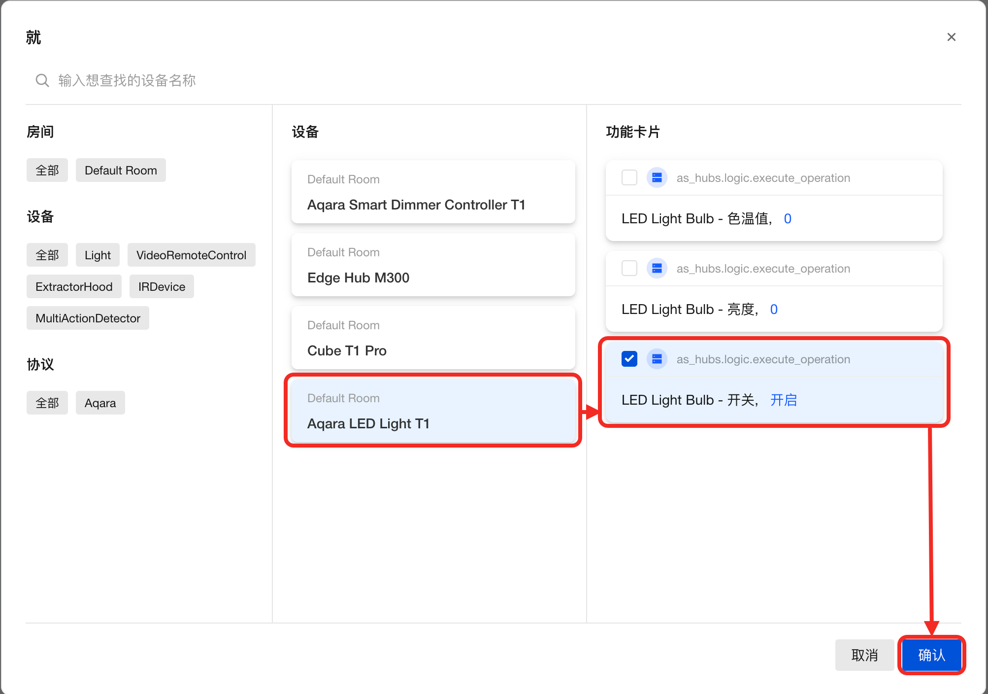

  1. 选择该卡片后,系统将弹出设备选择窗口,您可在列表中勾选目标设备及目标动作,随后在画布任意位置添加对应的动作卡片。
    选择需要执行动作的设备

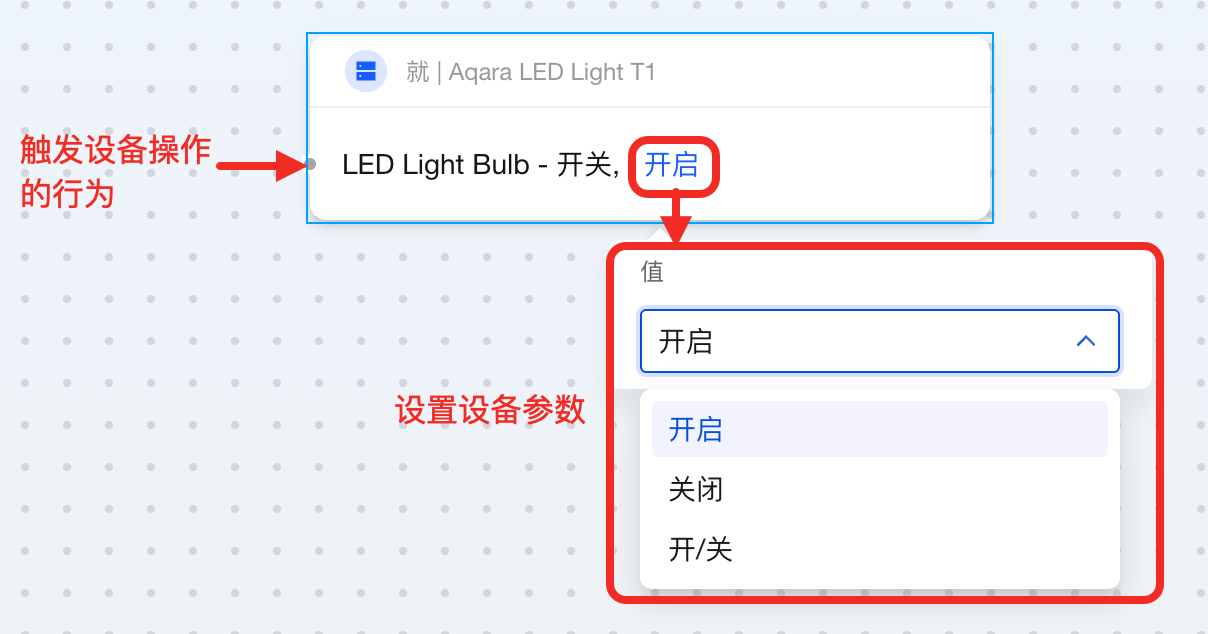

  2. 将触发本次设备操作的卡片连接到此卡片的输入点。然后,在卡片内部设置您要修改的设备参数。
    修改卡片上的值

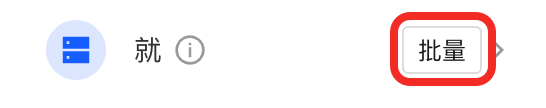

    选择批量

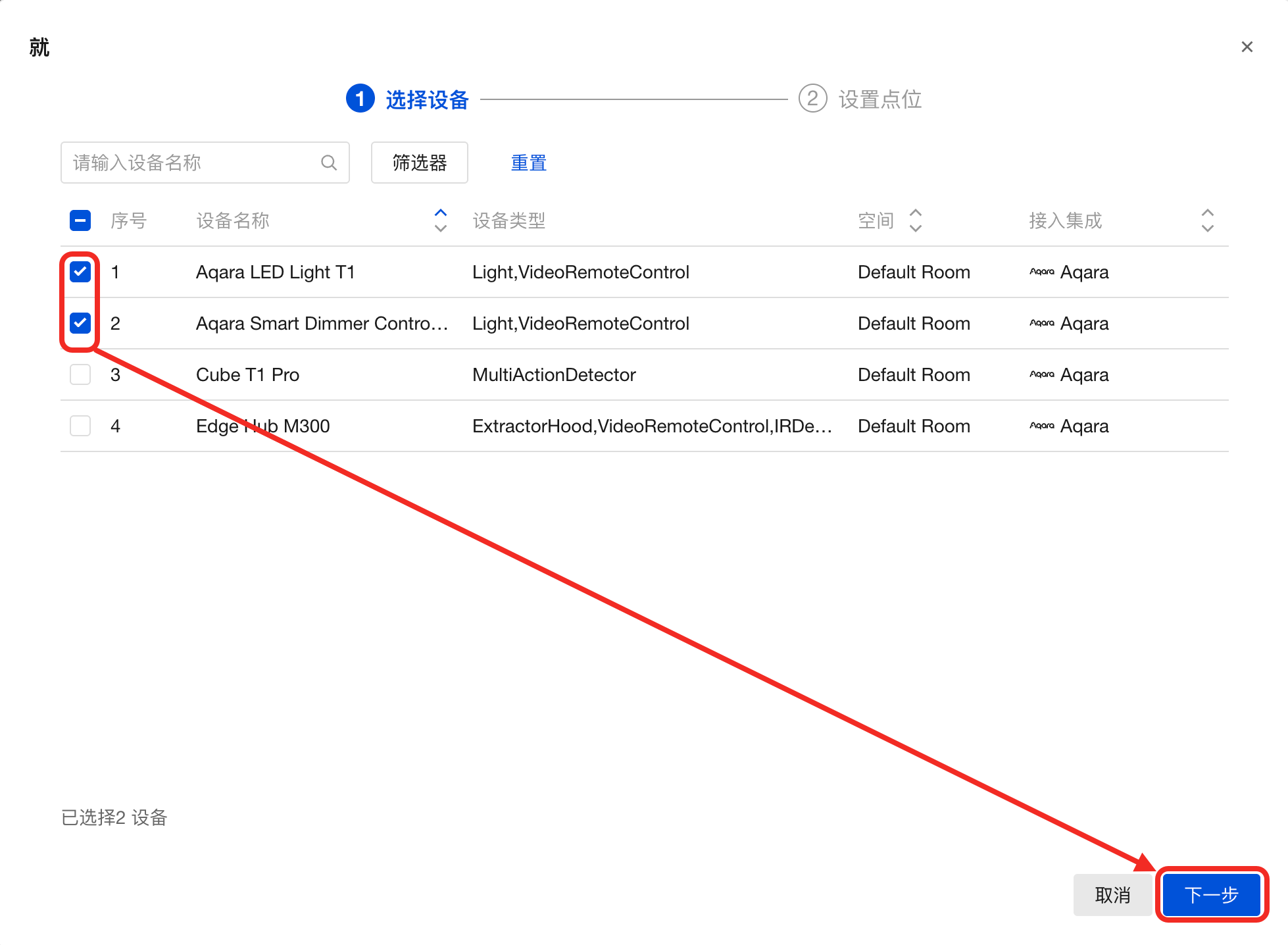

  2. 选择待执行行为的设备,点击“下一步”。
    选择设备

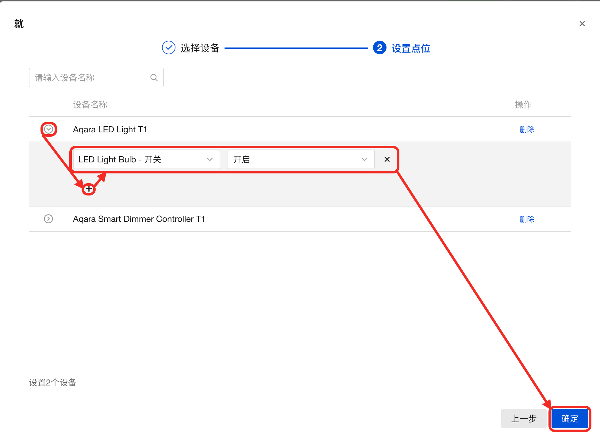

  3. 展开设备,点击“+”按钮,添加您需要执行的行为。添加完成,点击“确定”。
    添加点位

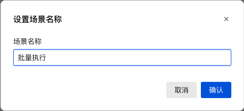

  4. 为这个批量操作设置场景名称。
    设置场景名称

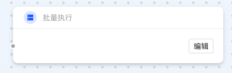

  5. 在画布任意处单击即可添加该批量操作卡片,如下图所示:
    设置场景名称
