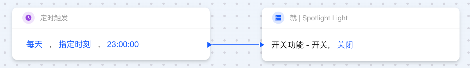

每天 23 点关灯
本逻辑将在每天晚上 23 点关闭灯泡。
  1. 点击 定时触发 按钮,在卡片内全选一周 7 天,表示每天,选择指定时刻,指定时间为 23:00:00
  2. 点击 按钮,在设备列表中选择 1 个灯泡,在功能卡片列表中选择开关相关卡片.
  3. 在上述卡片设置开启灯泡,并连接定时触发卡片的输出点。
每晚 11 点关灯

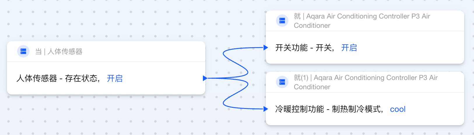

房间有人时开启空调并设置制冷模式
当检测到房间有人时,就打开空调并设置为制冷模式。
  1. 点击 按钮,在设备列表中选择人体传感器,在功能列表中选择存在相关卡片,用于监听房间是否有人。
  2. 在上述卡片上配置存在状态开启,表示监测到房间有人时,触发下一步操作。
  3. 点击 按钮,在设备列表中选择空调或空调温控器,在功能卡片列表中同时选择开关相关卡片和制热制冷模式相关卡片.
  4. 在上述卡片设置开关开启,和制热制冷模式cool,并同时连接卡片的输出点。
打开空调

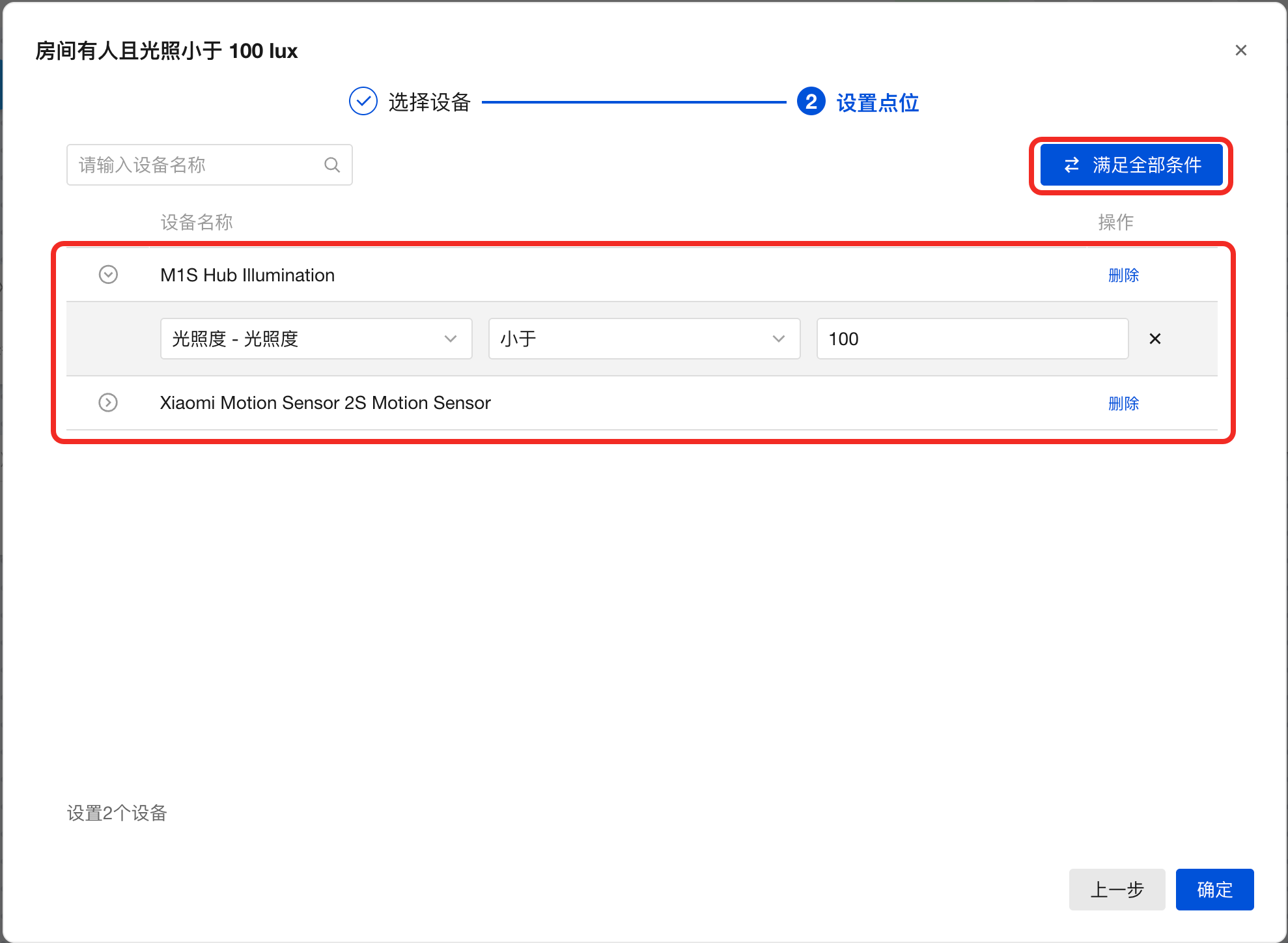

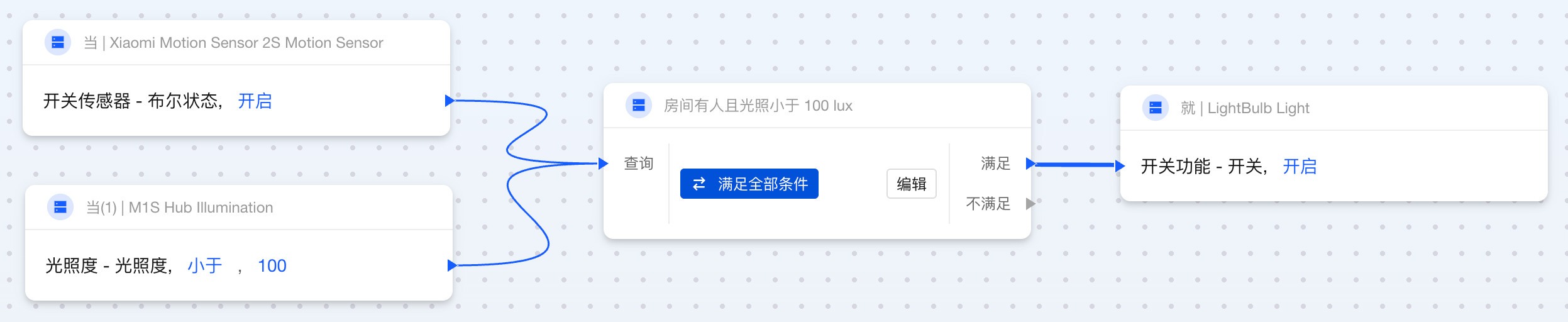

房间有人且昏暗时自动开灯
本逻辑会同时检测房间内是否有人和当前光照是否不足,只有在两者都满足时才会自动开启灯泡。
  1. 点击 按钮,选择人体传感器,添加存在卡片,并将 存在状态 设置为 开启,用于检测房间内是否有人。
  2. 点击 按钮,选择光照传感器,添加 光照度 卡片,并将条件设置为 光照度 小于 100 lux,用于检测房间是否昏暗。
  3. 批量选择 卡片,选择上述人体传感器和光照传感器,分别添加查询条件“存在状态为开启”和“光照读小于 100 lux”,并设置“满足全部条件”。确保只有在“有人”且“光照不足”时才会触发后续动作。
  4. 将上述两张 卡片连接到 卡片的输入点,即只要监测到房间有人或光照不足时,就会触发查询。
  5. 点击 按钮,选择灯,添加开关卡片,并设置为 开启
  6. 卡片的输出点连接到 卡片,即可实现当 卡片查询结果为 true 时自动开灯的逻辑。
有人且房内昏暗时开灯 房间有人且光照小于 100 lux

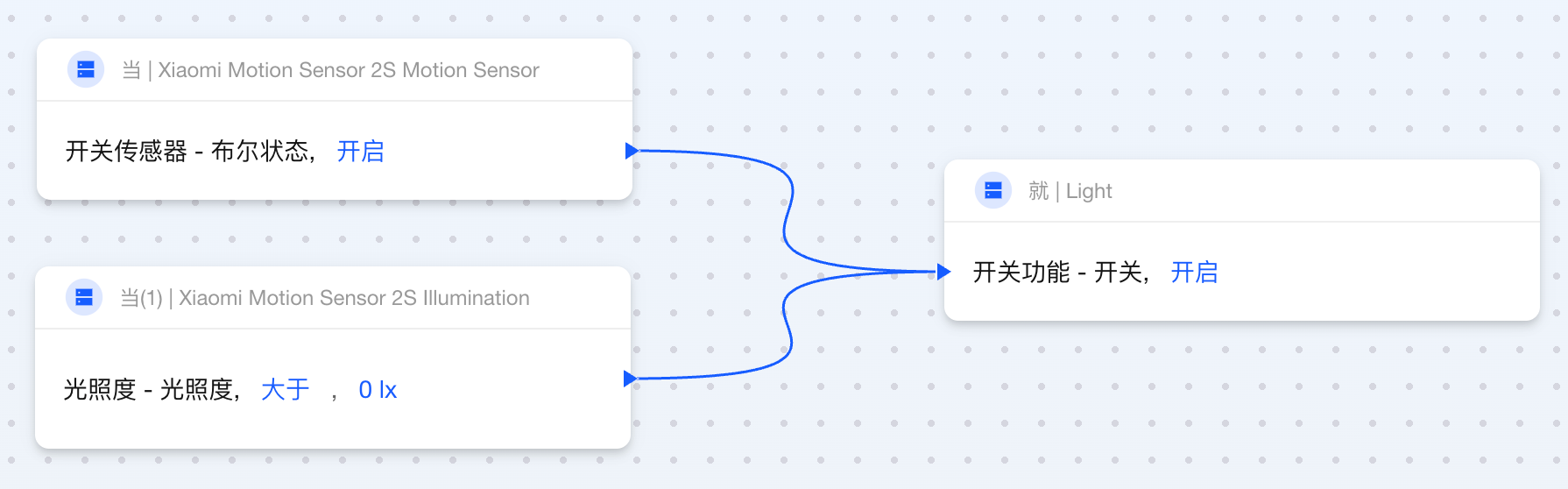

走廊有人或昏暗时自动开灯
当检测到走廊有人或昏暗时,本逻辑将开灯。
  3. 点击 按钮,选择灯,添加开关卡片,并设置为 开启
  4. 将上述两张 卡片分别连接 卡片,表示任意事件发生时都会触发开灯。
走廊有人或昏暗时自动开灯

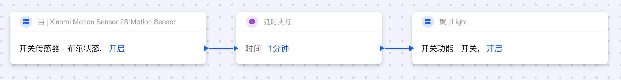

房间有人时延迟 1 分钟开灯
当检测到房间有人时,本逻辑等待 1 分钟后才开灯。
  2. 在该卡片上配置存在状态开启,表示监测到房间有人时,触发下一步操作。
  3. 添加 1 个 延时执行 卡片,并设置时间为 1 分钟,其输入点连接上述卡片。
  4. 点击 按钮,在设备列表选择灯泡,在功能卡片列表中选择开关相关卡片.
  5. 卡片设置开启灯泡,并连接上述延时执行卡片的输出点。
延迟开灯
