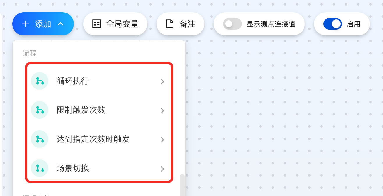

概述
除了基础的“当-且-就“流程逻辑之外,Aqara Studio 的自动化配置还支持加入更进阶的逻辑环节,如 循环执行限制触发次数达到指定次数时触发场景切换
流程类包含的卡片如下图所示:

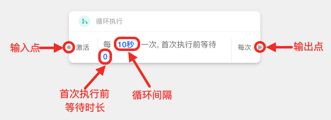

循环执行
功能
当您希望重复执行某个行为时,可使用此卡片实现循环控制,灵活构建定时循环的自动化流程。
组成
循环执行组成
此卡片为双点类型,有 1 个输入点1 个输出点2 个配置参数,具体说明如下:
连接点或参数是否必选说明
激活(输入点)用于控制循环的开始和结束。
根据控制方式不同,连接的卡片也不同:
  • 单一布尔值:循环开始与结束由同一个布尔值控制,例如“门打开 → 开始循环;门关闭 → 结束循环”。需连接 赋值变量 卡片。
  • 两个事件:循环开始与结束由两个不同事件控制,例如“门打开 → 开始循环;窗户关闭 → 停止循环”。需连接 卡片。
循环间隔设置每次执行之间的等待时间。您可以选择以秒、分钟或小时为单位。
首次执行等待首次执行前的等待时长。 循环开始后,将先等待此时长再首次执行目标行为,后续每轮等待时间则以“循环间隔”为准。
合理设置该参数可避免设备争抢资源或多组循环同时启动,适合设备初始化预热、错峰启动等场景。
每次(输出点)连接到您希望重复执行的行为。

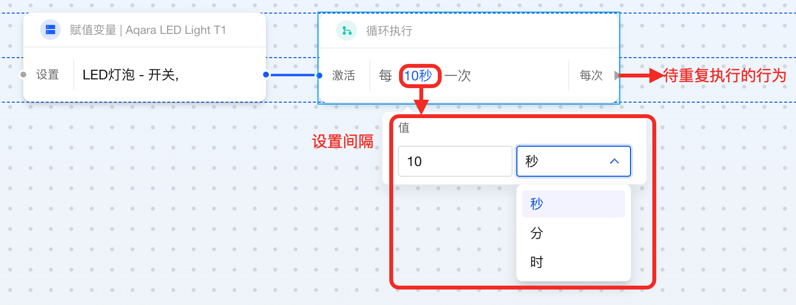

单一布尔值
循环执行
当使用 1 个布尔值控制循环时,循环执行卡片的使用步骤如下:
  1. 在卡片左侧连接 1 个 布尔型赋值变量卡片(如中为 Aqara LED Light T1 的开关状态变量),由此,设备实时状态会传递到循环执行卡片, 从而开始或停止循环。
  2. 设置循环间隔,即每次执行之间的时间间隔(支持秒、分钟或小时为单位)。
  3. 在卡片右侧连接需要重复执行的具体行为。

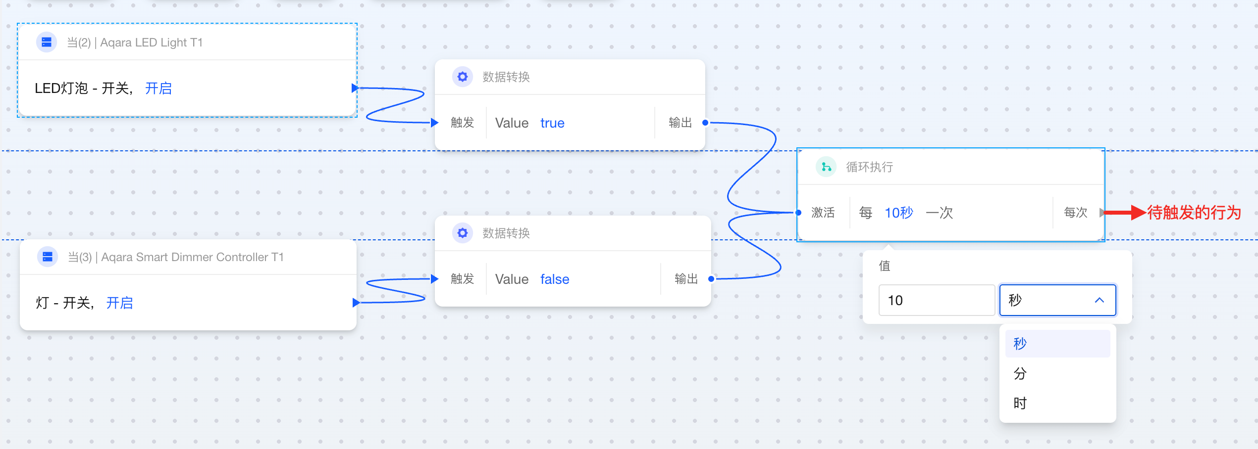

两个事件
使用 2 个布尔值控制循环
当使用 2 个事件控制循环时,循环执行卡片的使用步骤如下:
  1. 添加 2 个不同 卡片,并将它们的输出点同时连接到 循环执行 卡片的输入点。此时,你会 卡片和 循环执行 卡片中间出现 数值转换卡片。这意味着您可以将事件或状态转换成布尔值并传递给循环执行卡片。
  2. 你需要规定哪个卡片应当转换成 true(表示开始循环)、哪个为 false(表示结束循环)。
  3. 设置循环间隔,即每次执行之间的时间间隔(支持秒、分钟或小时为单位)。
  4. 在卡片右侧连接需要重复执行的具体行为。

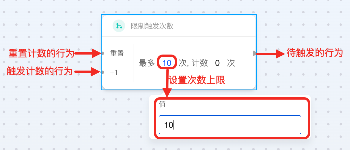

限制触发次数
功能
您可以使用此卡片为触发行为设置次数上限,从而控制目标动作的执行次数。
组成
限制触发次数卡片说明

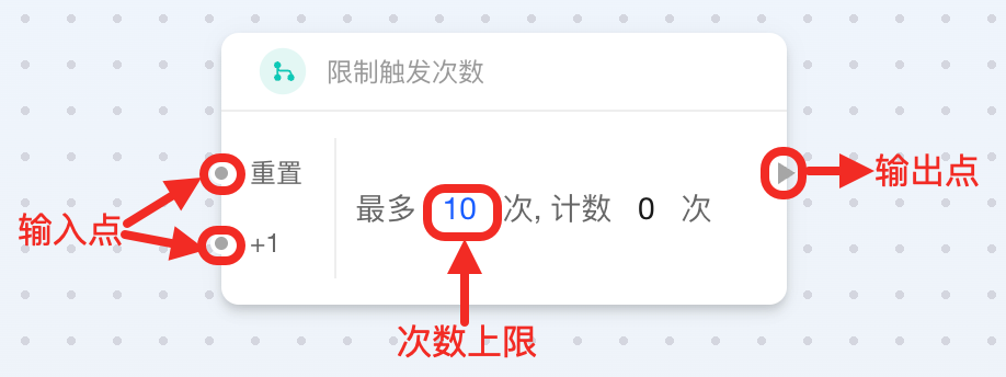

此卡片为多点类型,有 2 个输入点、1 个输出点和 1 个配置参数,具体说明如下:
连接点或参数是否必选说明
重置(输入点)当连接的动作发生时,将计数清零。
+1(输入点)当连接的动作发生时,计数加一,并触发输出点连接的目标行为。
次数上限设定目标行为可被触发的最大次数。
输出点连接到待触发的目标行为。
使用步骤
限制触发次数
限制触发次数卡片的使用步骤如下所示:
  1. 在左侧 “+1” 输入点 连接 1 个行为,该行为会同时增加计数并触发目标行为。
  2. 在左侧 “重置” 输入点 连接 1 个行为,这个行为会将计数清零。
  3. 在卡片内配置目标行为的最大触发次数。
  4. 在右侧 输出点 连接需要触发的目标行为,该目标行为将仅能被 “+1” 输入点触发到设定的上限次数。

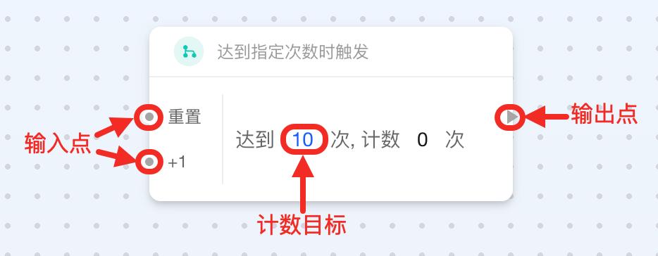

功能
使用这个卡片,你可以设置一个行为在特定次数的其他行为发生后才被触发,以此避免误触行为。
组成
达到指定次数时触发介绍
连接点或参数是否必选说明
重置(输入点)当连接的动作发生时,将计数归零。
+1(输入点)当连接的动作发生时,开始计数。
计数目标设置计数目标,作为触发目标行为的门槛。
输出点连接待触发目标行为。
使用步骤
达到指定次数时触发
到达指定次数时触发卡片的使用步骤如下:
  1. 将需要计数的行为连接到卡片左侧的 “+1” 输入点,将用于重置计数的行为连接到 “重置” 输入点
  2. 在卡片内设置 计数目标,即达到多少次后触发目标行为。
  3. 在卡片右侧 输出点 连接你希望在达到指定次数后触发的目标行为。 4.当 “+1” 输入点连接的行为累计发生次数达到你设定的计数目标时,目标行为会被自动触发。

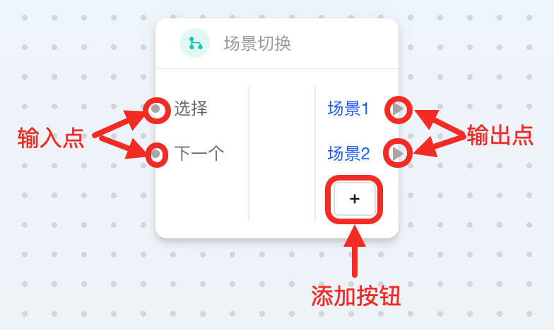

功能
如果您希望设备根据不同场景进行不同的行为,可使用此卡片。
组成
场景切换卡片组成
此卡片为多点类型,有 1 个输入点、多个输出点、1 个配置参数和 1 个按钮,具体说明如下:
连接点或参数是否必选说明
选择(输入点)二者必选其一连接数值类卡片时,您可根据数值选择场景。
下一个(输入点)连接一个 卡片,表示当这个事件或状态发生时候,就开始切换到下一个场景。
场景 1(输出点)连接 1 个 卡片。
场景 2(输出点)连接 1 个 卡片。
添加按钮可用于增加更多场景,以连接更多行为。

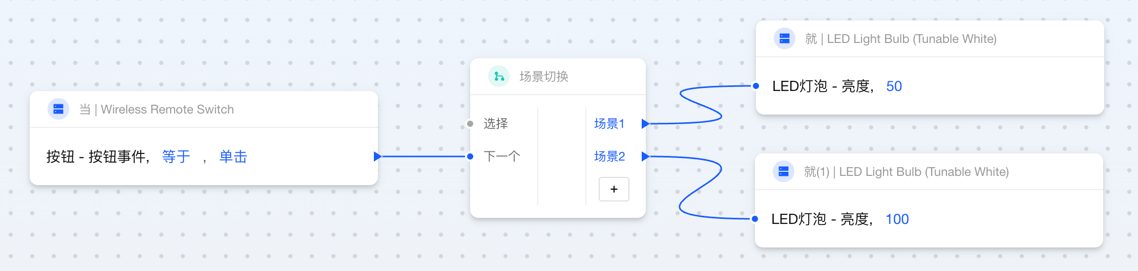

使用步骤
场景切换步骤
上图展示了使用下一个输入点触发场景切换卡片,使用步骤说明如下:
  1. 场景切换 卡片左侧 下一个 输入点连接 1 个 卡片。
  2. 场景切换 卡片右侧 场景 1场景 2 输出点连接不同的 卡片。
