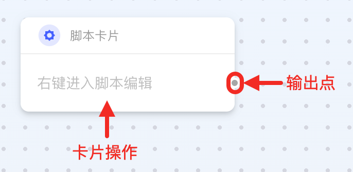

此卡片为多点类型,说明如下:
连接点或操作是否必选说明
输入点通过在脚本中新增多个参数定义,您才可以在卡片右侧新增多个输入点。此输入点可连接字符串、数值和布尔卡片(支持局部变量全局变量赋值变量)。

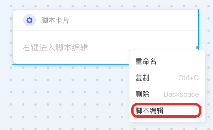

右键右键单击卡片,进入脚本编辑界面。
输出点连接 1 个变量卡片,用于记录您的脚本结果。

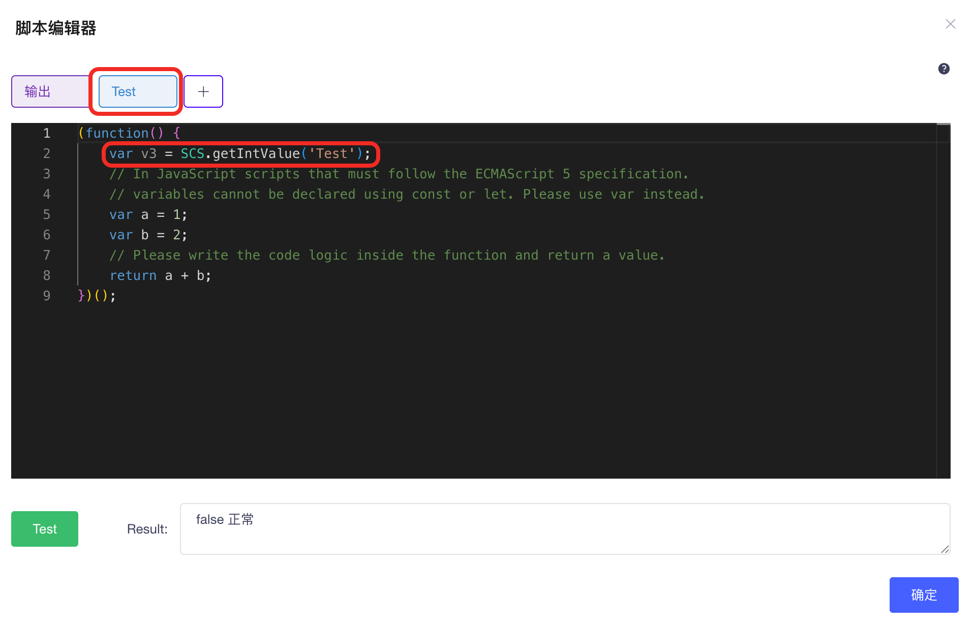

  1. 右键单击卡片,选择“脚本编辑”,进入“脚本编辑器”界面。
    选择脚本编辑

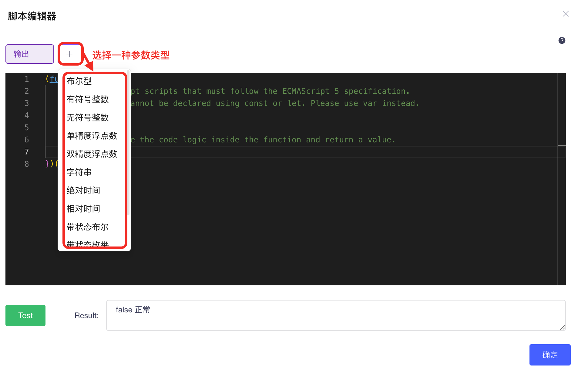

  2. 单击 + 按钮,在下拉列表选择 1 个参数类型,在“编辑名称”弹窗中中定义您的参数名称,以新增 1 个参数按钮。
    选择参数类型
    此时,你可以看到在 function 内,已经自动添加了 1 个新的变量。基于此,您可以开始编写独属于您的脚本了。
    双击参数按钮

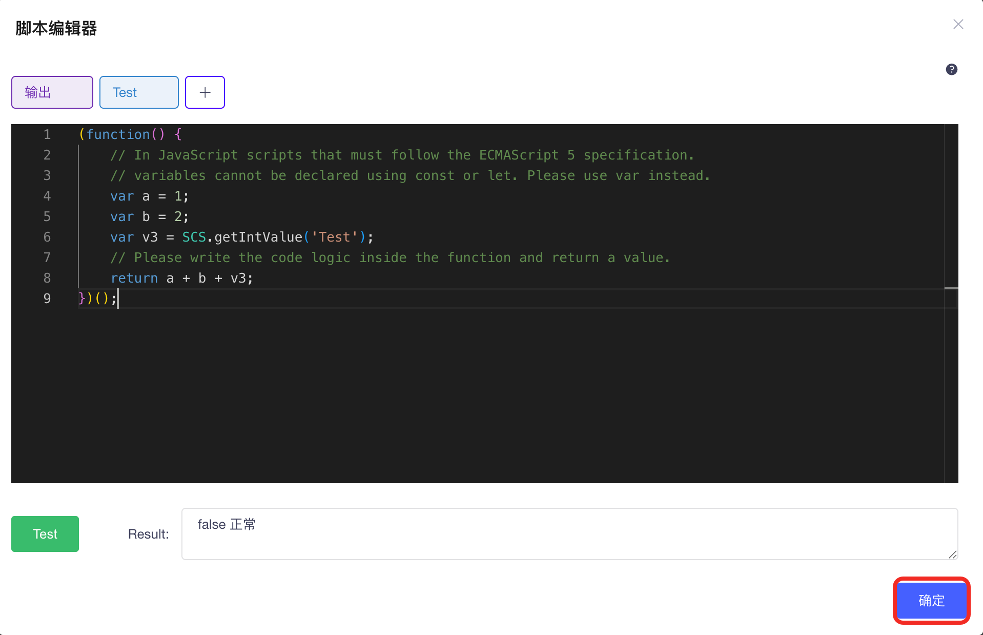

  3. 完成脚本编辑后,单击 确定 按钮。
    自定义代码

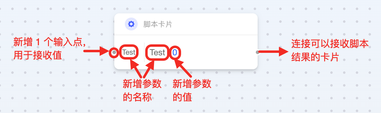

  4. 此时,您可以看到在卡片左侧新增了 1 个输入点,将其与 1 个 赋值变量 卡片或其他可提供值的卡片相连,作为输入参数。
    在卡片右侧连接 1 个变量卡片(需与 return 的类型相符),用于记录脚本运行结果。
    脚本卡片流程

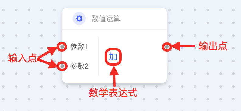

数值运算卡片介绍
此卡片为多点类型,拥有 1 个可配置参数,说明如下:
连接点或参数是否必选说明
参数 1(输入点)传入 1 个数值作为参数 1.
参数 2(输入点)传入 1 个数值作为参数 2。
选择数学表达式选择数学表达式:
  • 加:参数 1 + 参数 2
  • 减:参数 1 - 参数 2
  • 乘:参数 1 * 参数 2
  • 除:参数 1 / 参数 2
  • 取模:参数 1 mod 参数 2
  • 幂:参数 1参数 2
  • 按位与:参数 1 ∧ 参数 2
  • 按位或:参数 1 ∨ 参数 2
  • 按位异或:参数 1 ⊕ 参数 2
输出点连接 1 个数值变量卡片,用于记录计算结果。
使用步骤
数值运算

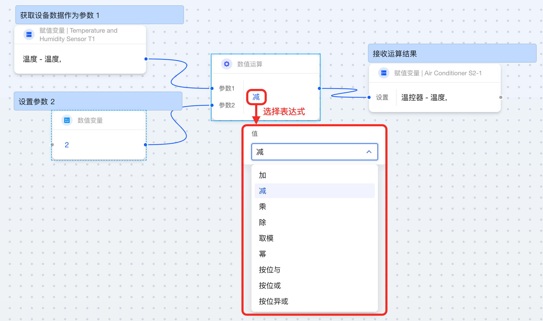

上图示例:把室外温度计的读数减 2,作为室内空调的设定温度。
数值运算卡片的使用步骤如下:
  1. 在卡片左侧分别连接参数 1 和参数 2。参数 1 和参数 2 可以是赋值变量卡片、全局数值变量卡片、数值变量卡片等可以提供数值的卡片。
  2. 在卡片内选择需要的数学表达式。
  3. 在卡片右侧连接 1 个可以接受数值的卡片。

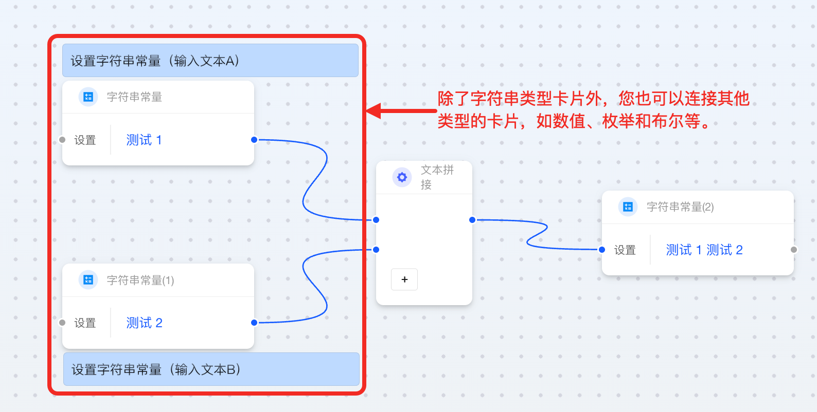

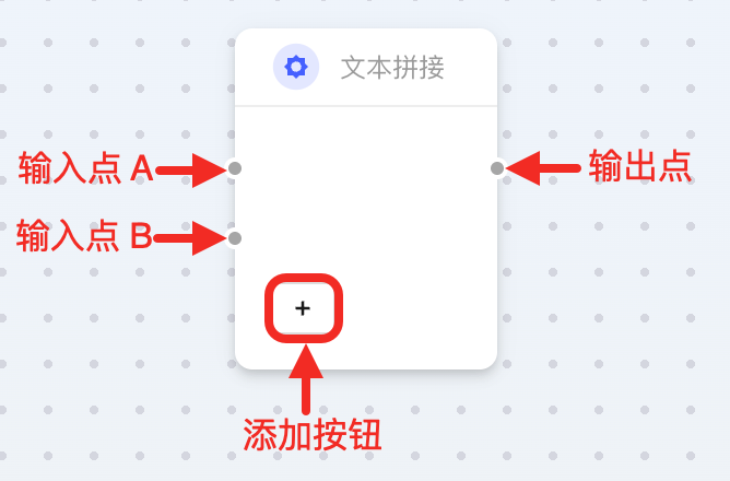

此卡片为多点类型,默认支持 2 个输入点和 1 个输出点,并带有 1 个添加按钮,说明如下:
连接点是否必选说明
输入点 A连接任意变量卡片,作为需要拼接的文本。
输入点 B连接任意变量卡片,作为需要拼接的文本。
添加按钮可用于增加更多输入点,以连接更多文本。
输出点连接 1 个字符串常量卡片,用于拼接结果。
使用步骤
拼贴文本
文本拼接卡片的使用步骤如下:
  1. 将您要拼接的变量卡片(支持字符串、数值、布尔等类型)连接到卡片左侧的各个输入点上。
  2. 在卡片右侧连接 1 个字符串常量卡片,用于记录拼接结果。
