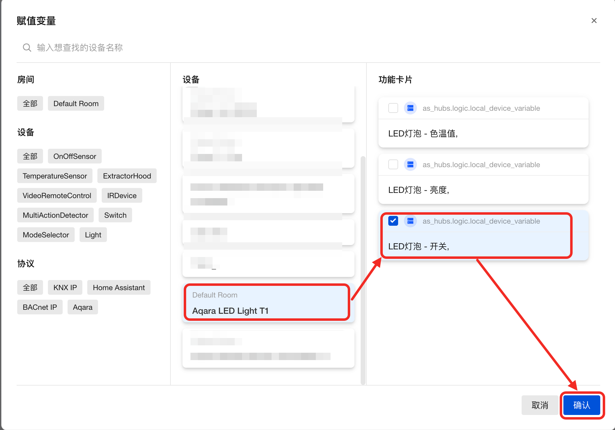

  1. 选择该卡片后,系统将弹出设备选择窗口,您可以查看目标设备支持的局部设备变量。勾选所需项后,您可以在画布任意位置会添加对应的监听卡片,开始实时监听相关内容。
    选择局部设备变量

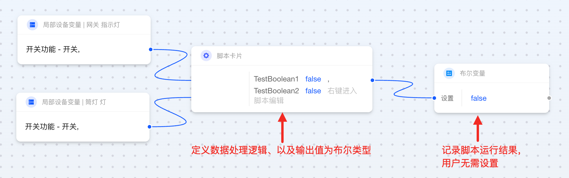

记录脚本运行结果
布尔卡片记录脚本运行
  1. 使用脚本卡片定义如何处理输入数据,以及输出数据为布尔型型。
  2. 在脚本卡片后,连接一个布尔变量卡片。当脚本运行后,卡片内的布尔值显示为运行结果。

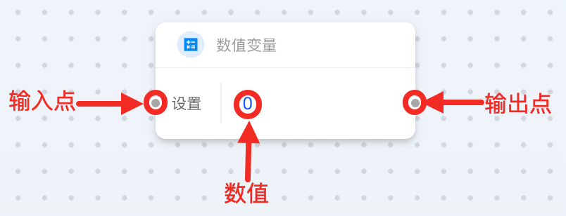

数值变量说明
此卡片为双点类型,拥有 1 个可配置参数,说明如下:
连接点或参数是否必选说明
输入点接收数值变量,支持连接 数值运算脚本卡片
数值其含义取决于输入点和输出点的连接情况:
  • 当输入点已连接数值运算脚本卡片时,本字段显示为运算结果脚本运行结果
  • 当输出点连接至 数值运算逻辑运算脚本卡片 卡片时,需由用户手动设置此值,作为参数。
输出点输出您自定义的数值,支持连接 数值运算逻辑运算脚本卡片

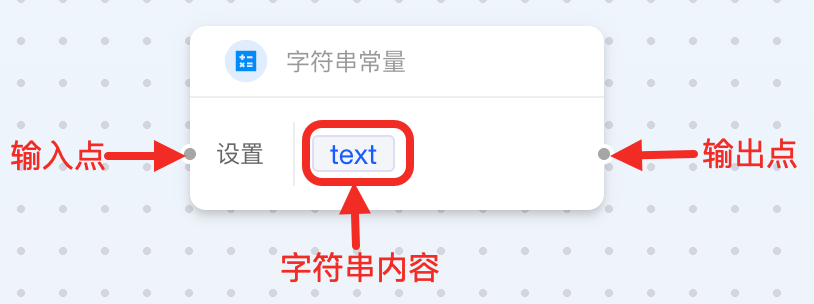

字符串常量卡片介绍
连接点或参数是否必选说明
输入点接收字符串,仅支持连接 脚本卡片文本拼接
字符串内容其含义取决于输入点和输出点的连接情况:
  • 当输入点已连接脚本卡片时,本字段显示为该脚本输出的字符串内容。
  • 当输出点连接至 脚本卡片文本拼接 卡片时,需由用户手动设置此值,作为脚本参数或文本拼接部分。
输出点输出字符串,仅支持连接 脚本卡片文本拼接

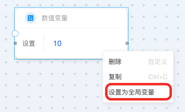

转换现有局部变量
右键单击现有变量卡片,选择“设置为全局变量”,即可将该变量转换为全局变量的定义卡片。
右键单击现有变量卡片

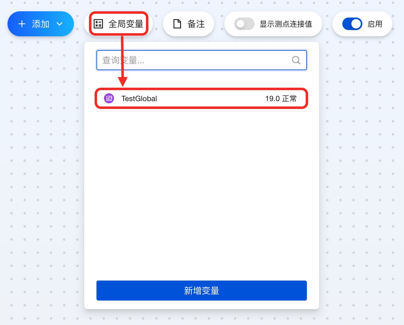

  1. 在画布上方单击全局变量按钮,并在弹窗选择新建变量
    新建全局变量

  1. 画布上方单击全局变量按钮,在弹窗中选择需要的变量。
    选择新增的全局变量
  2. 点击画布任意位置,即可生成该全局变量卡片。该卡片为 双点型,既可以接收新值,也可以输出自己的值。请根据变量的类型,参考上文相应变量卡片的说明,将其连接到其他卡片。
