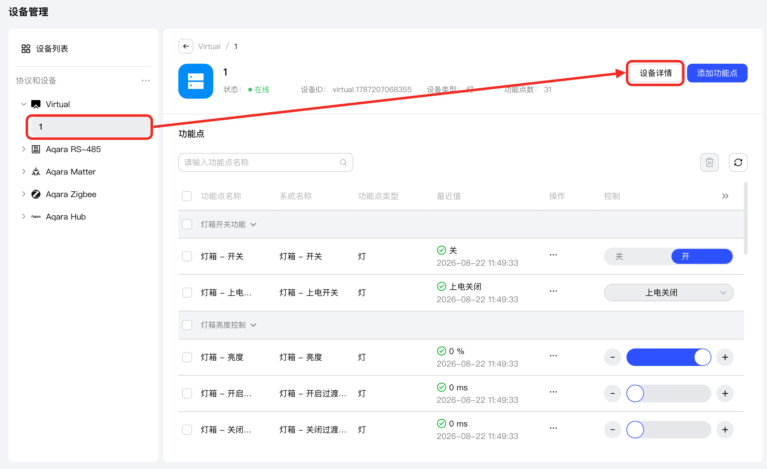

  1. 在 设备管理 页面左侧的 协议和设备 树中,选择目标灯箱设备,点击 设备详情。
    查看设备详情

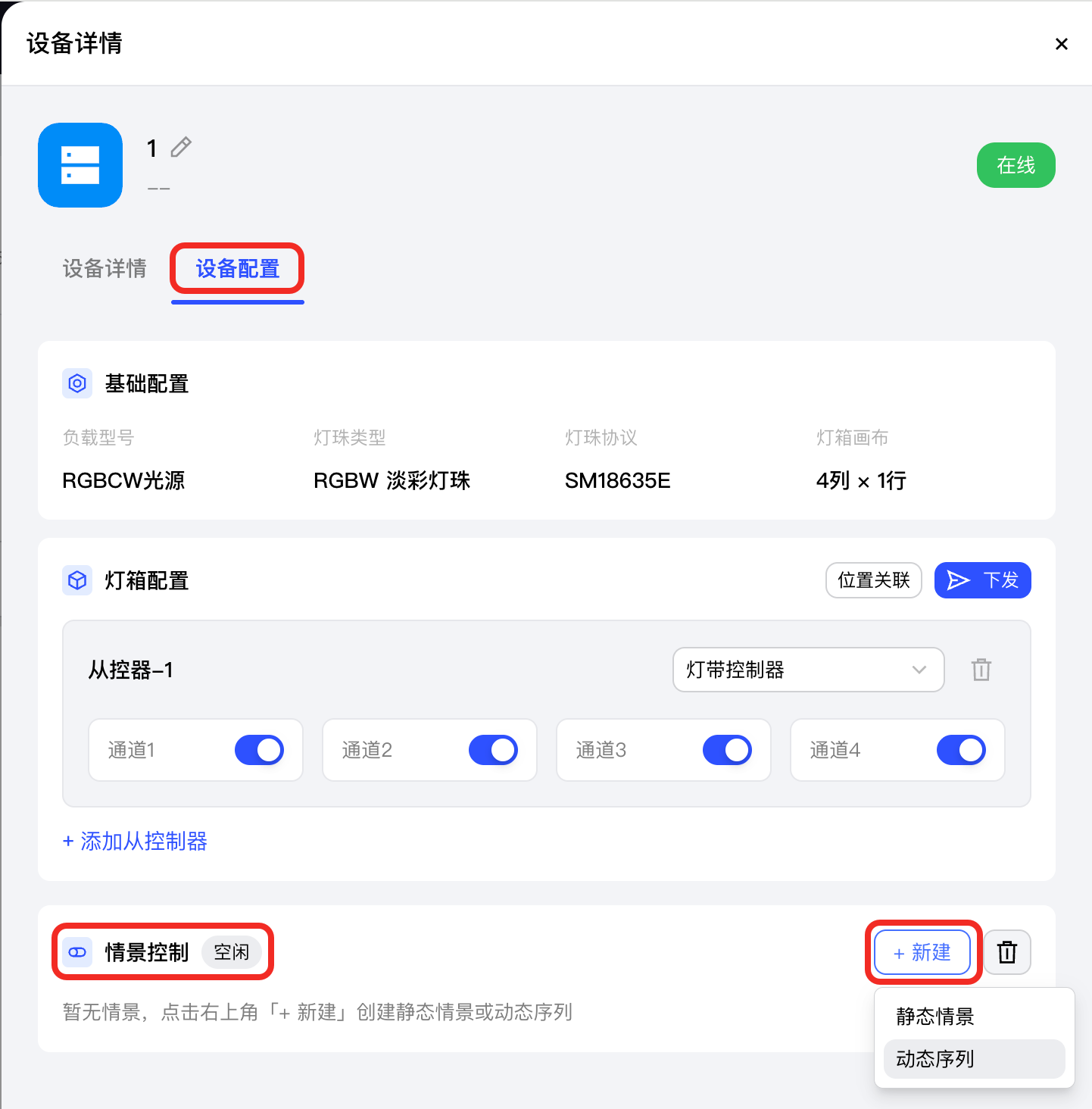

  2. 在 设备详情 页面切换至 设备配置 标签页,找到 情景控制 区域,点击 新建 按钮,从下拉列表中选择 静态场景。
    新建静态场景

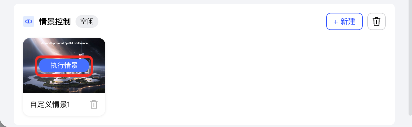

  4. 此时,您将在 情景控制 区域看到新创建的场景。将鼠标悬停在该场景上,点击 执行场景 按钮。待执行完成后,灯箱将展示您上传的图片。
    新建静态场景

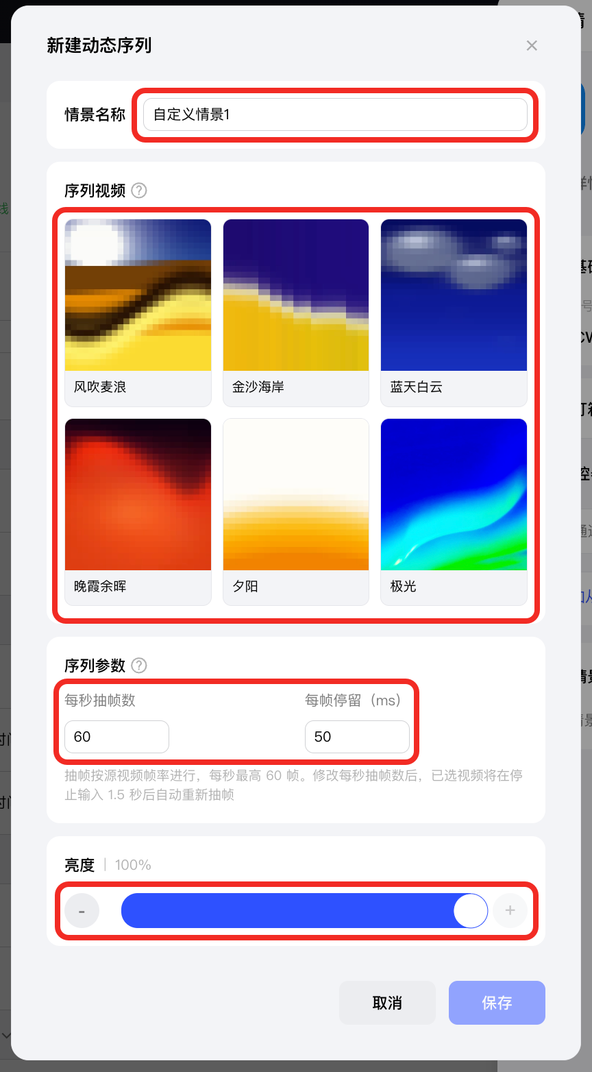

  3. 在弹窗中配置此场景的名称,选择可用的视屏,配置序列参数和设置亮度。单击 保存 按钮完成创建。
    视频裁剪比例跟随灯箱画布行列设置,无法铺满整段视频时请检查灯箱画布行列配置。
    新建动态序列场景

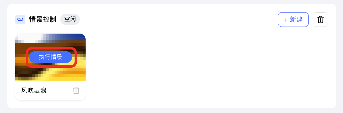

  4. 此时,您将在 情景控制 区域看到新创建的场景。将鼠标悬停在该场景上,点击 执行场景 按钮。待执行完成后,灯箱将展示您选择的视频。
    新建动态序列场景
