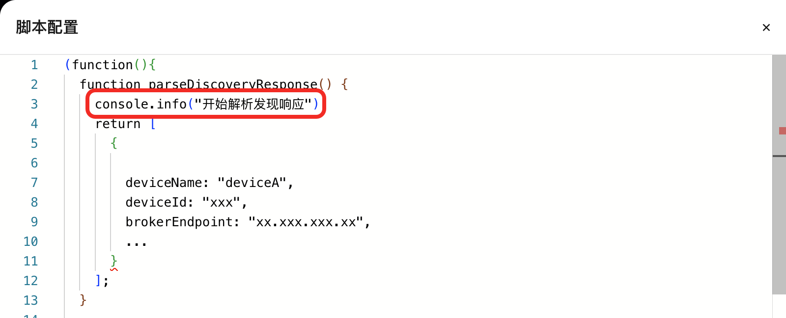

    function parseDiscoveryResponse() {
    console.info("开始解析发现响应", arguments);
    return [
    deviceName: "xxx",
    添加控制台日志示例
    提示
    • 多参数时,日志内容将使用空格拼接输出。
    • console.warn 和 console.error 的输出分别带有 [warn] 和 [error] 前缀。
  2. 在 Aqara Studio 中重新发起相关操作(如设备发现、功能点发现、功能点读取、写入、上报等),即可触发包含日志的方法。
  3. 进入 HTTP 协议配置 页面,查看 Console Content 字段是否有日志输出:
    • 若日志正常显示,说明方法已正确接入;
    • 若没有日志,请检查方法实现是否有误。
