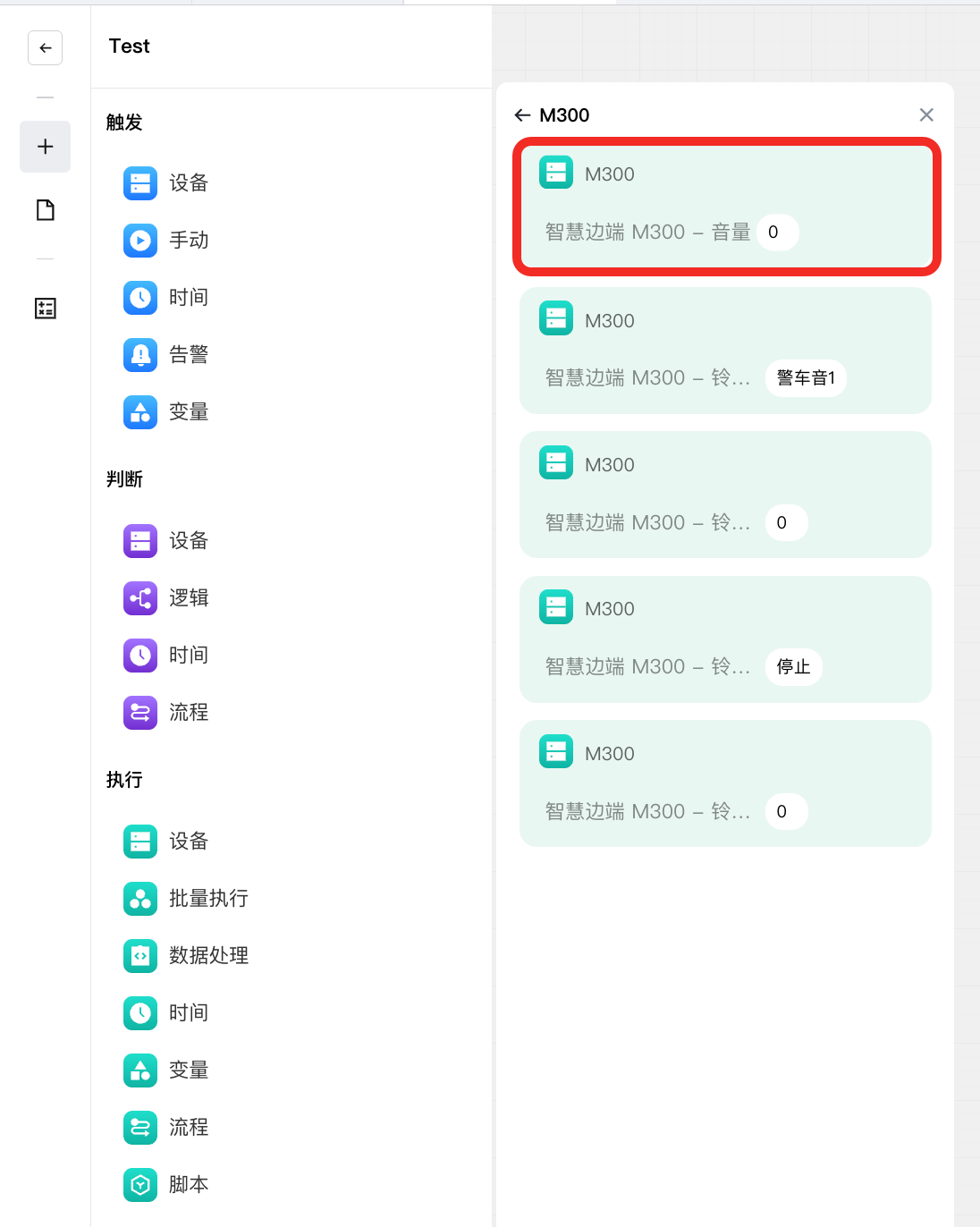

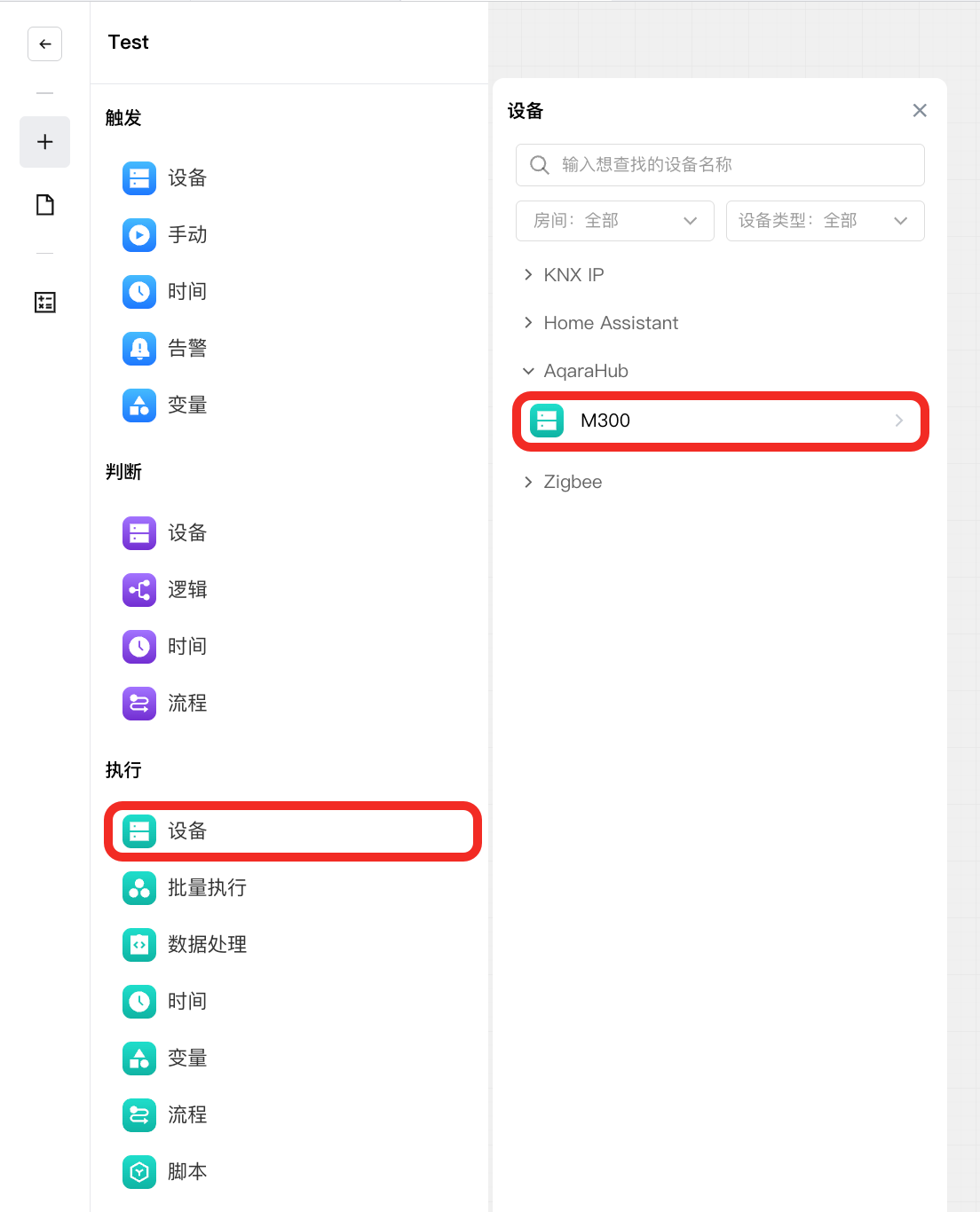

  1. 在画布的左侧边栏单击 + 按钮,在执行分类下选择设备。在设备列表中选择需要控制的设备。
    选择设备执行卡片
  2. 随后,您可以看到该设备可用的卡片列表,即可写功能点列表。单击所需卡片。即可将该卡片添加到画布。

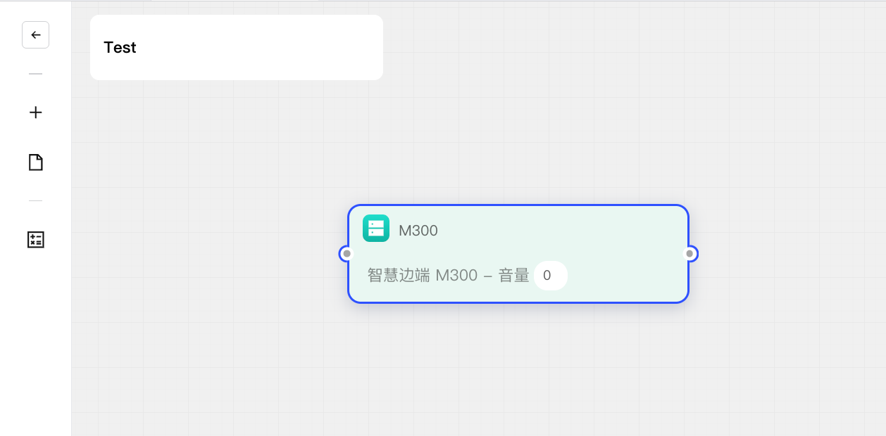

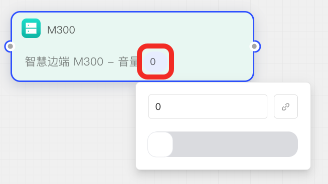

  3. 点击卡片参数,选择或输入目标设备功能点的数值或状态,实现对设备的精准控制。
    设置目标参数数值

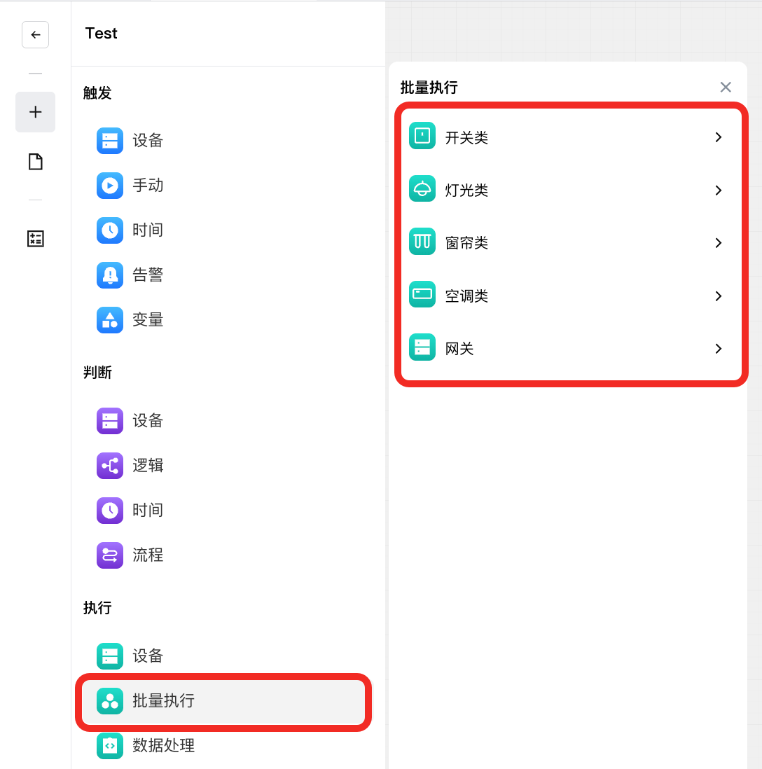

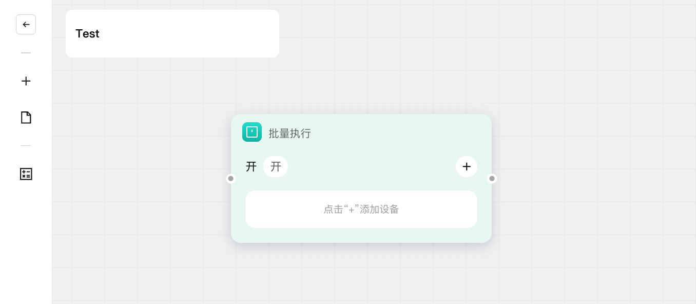

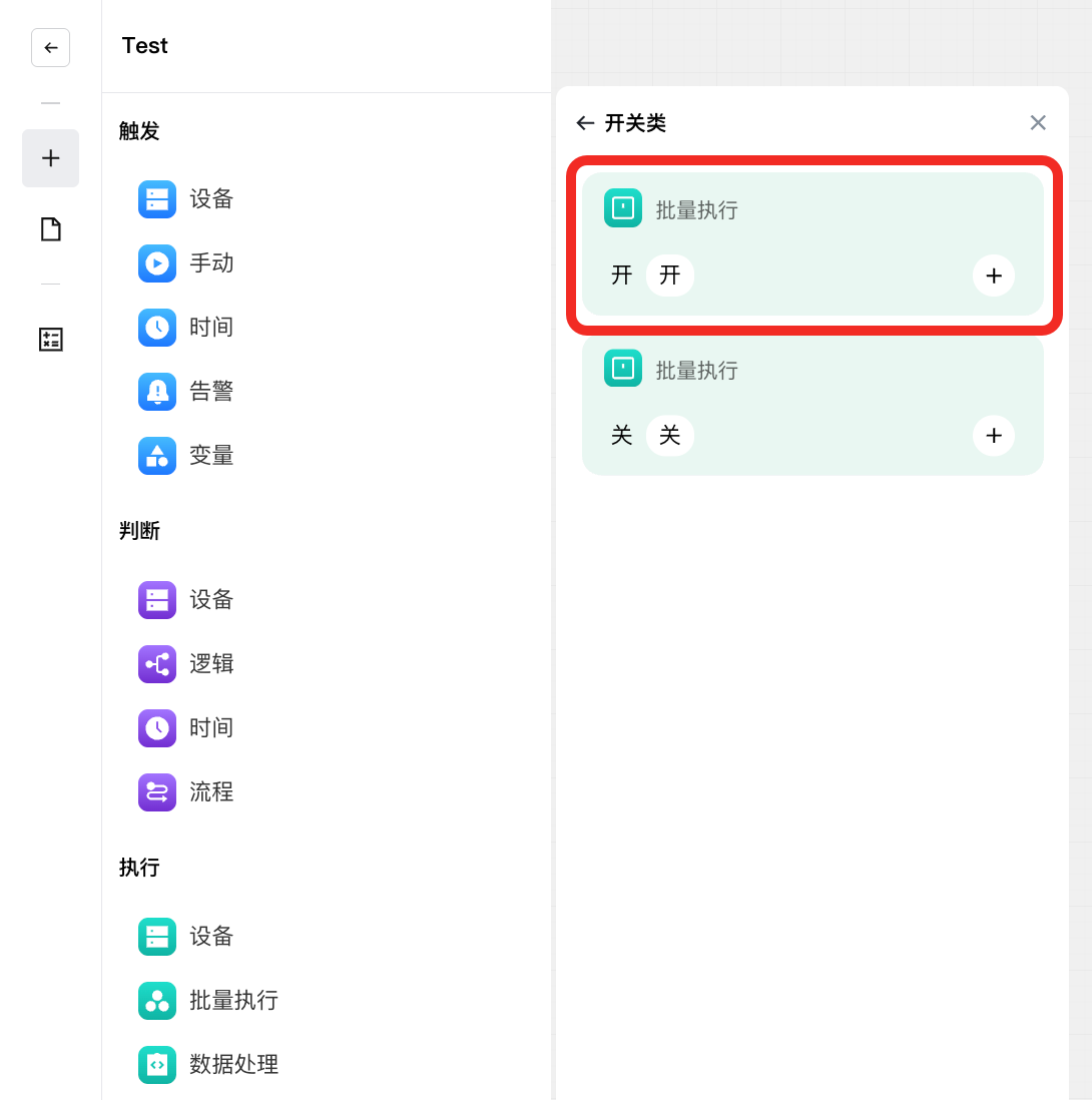

  1. 在画布左侧边栏点击 + 按钮,选择执行分类下的批量执行,并在弹出的列表中选择一个设备类型。
    选择设备类型
  2. 随后,您可以看到该类型可用的卡片列表,即可写功能点列表。单击所需卡片。即可将该卡片添加到画布。
    选择批量执行功能点卡片
    批量执行卡片添加到画布

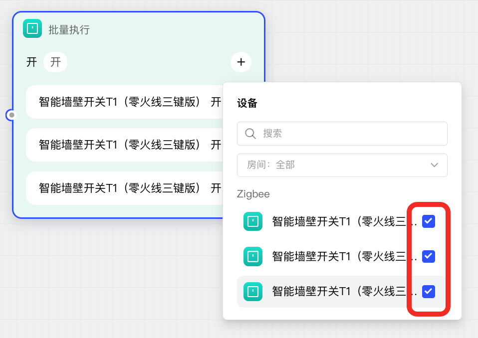

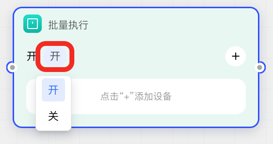

  3. 单击卡片上的参数,即可设置统一的目标参数值。如下图所示,选择“开”,即打开设备。
    设置设备参数
    点击“+”按钮,可批量选择需要操作的目标设备。
    选择设备

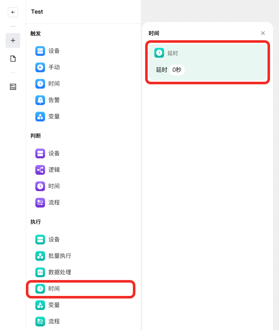

延时​

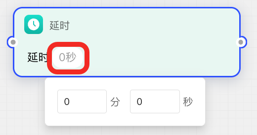

延时卡片用于在自动化流程中插入指定时长的等待,通过设置延迟时间,可以实现流程步骤间的缓冲、节奏控制或特定场景的定时触发,常见用法包括动作判断前后延时、执行前后延时等。
使用步骤​
  1. 在画布左侧边栏执行下选择时间。单击延时,即可在画布上添加该卡片。
    选择延时卡片
  2. 单击卡片上的参数,即可设置延时时长。
    设置延时时长
  3. 配置完成后,将延时卡片插入到流程中的两个卡片之间。

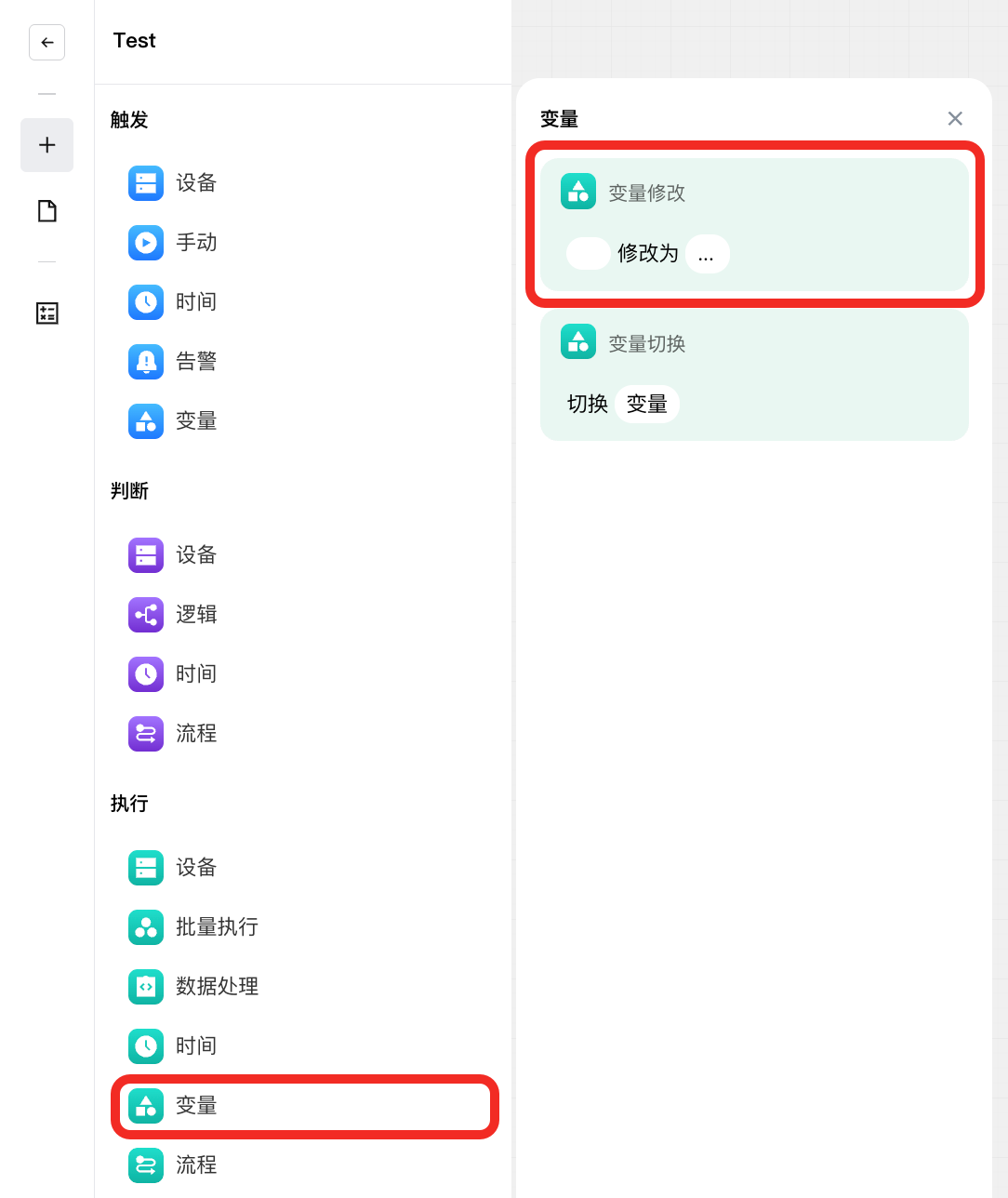

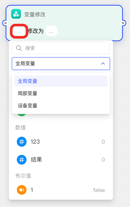

变量修改​
变量修改卡片用于在自动化流程中灵活地修改变量的值。该卡片仅支持字符串、布尔值和数值类型的变量和设备数据。
使用步骤​
  1. 在画布左侧边栏执行下选择变量。单击变量修改,即可在画布上添加该卡片。
    选择变量修改卡片
  2. 单击卡片上第一个参数,即可选择任意字符串、布尔值和数值类型的全局变量、局部变量或设备数据。
    选择待修改的变量
  3. 单击卡片上第二个参数,即可设置新值。
  4. 完成卡片配置后,将其输入点连接到其他卡片,从而在前置条件满足时修改变量。

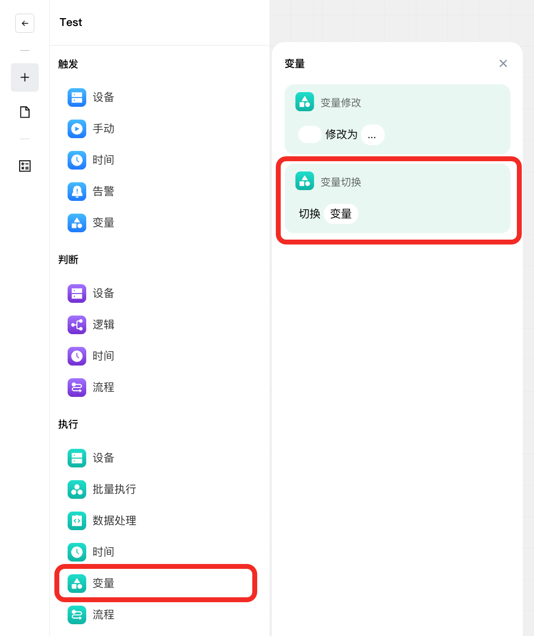

变量切换​
变量切换卡片用于对指定的可写布尔类型变量或设备数据进行取反操作(即 true 变为 false,false 变为 true),常用于灯光开关等场景。通过该卡片,可一键实现变量状态的翻转,无需手动输入新值,简化操作流程。
使用步骤​
  1. 在画布左侧边栏执行下选择变量。单击变量切换,即可在画布上添加该卡片。
    选择变量切换卡片

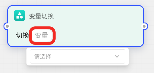

  2. 单击卡片上第一个参数,即可选择布尔型的变量或设备数据。
    选择待修改的布尔变量
  3. 完成卡片配置后,将其输入点连接到其他卡片,从而在前置条件满足时切换变量的布尔值。

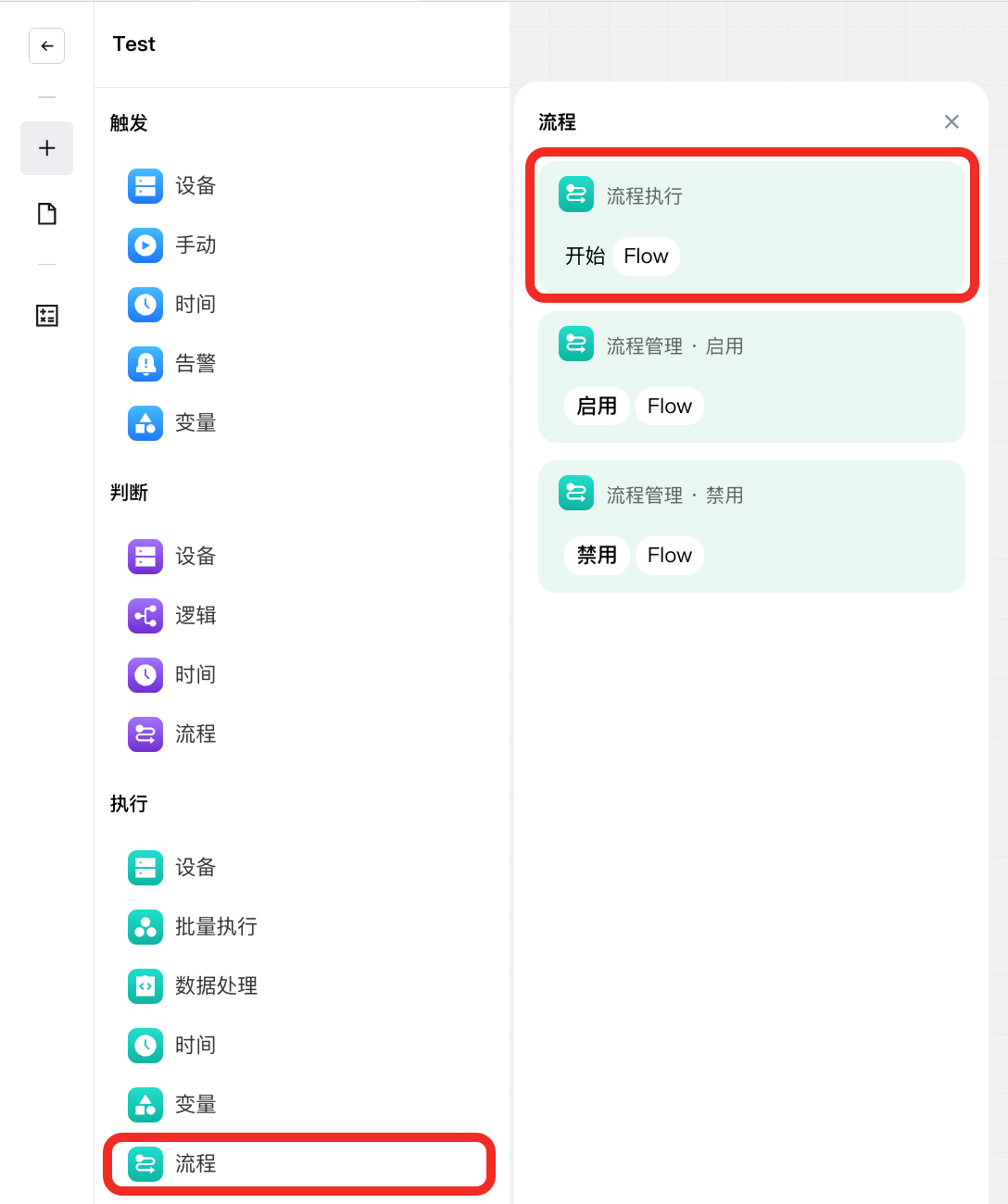

  1. 在画布左侧边栏的执行模块下选择流程,单击流程执行,即可在画布中添加该卡片。
    选择流程执行卡片

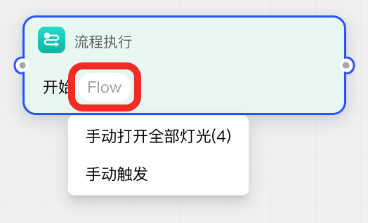

  2. 单击卡片参数,选择一个“手动触发”。
    选择流程执行卡片
  3. 配置完成后,将流程执行卡片的输入点与其他卡片连接。满足条件时,即会主动触发所选的“手动调用”。

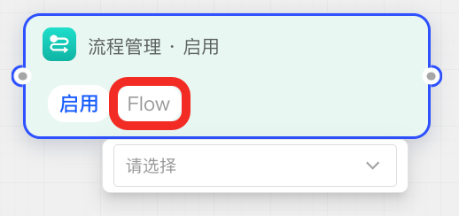

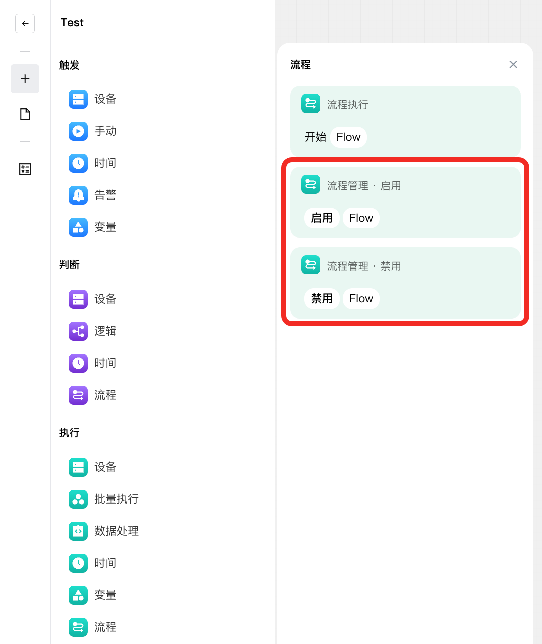

流程管理​
您可以在 Flow 中动态启用或禁用其他已创建的Flow。
使用步骤​
  1. 在画布左侧边栏的执行模块下选择流程,单击“流程管理”相关的卡片,即可在画布中添加该卡片。
    选择流程启用或禁用卡片
  2. 单击卡片上的 “Flow” 参数,即可选择目标 Flow。
    选择 Flow
  3. 配置完成后,将流程执行卡片的输入点与其他卡片连接。满足条件时,即会启用或禁用目标 Flow。
