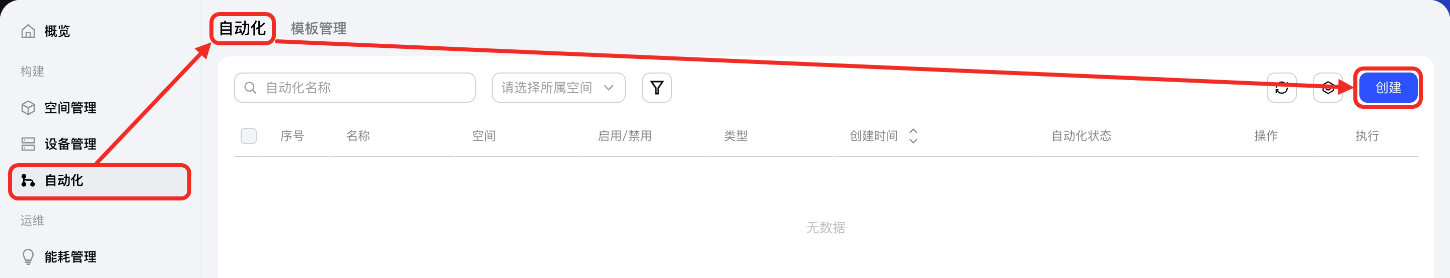

创建自动化​
在左侧导航栏单击 自动化。在 自动化 标签下单击 创建 按钮。
单击创建按钮

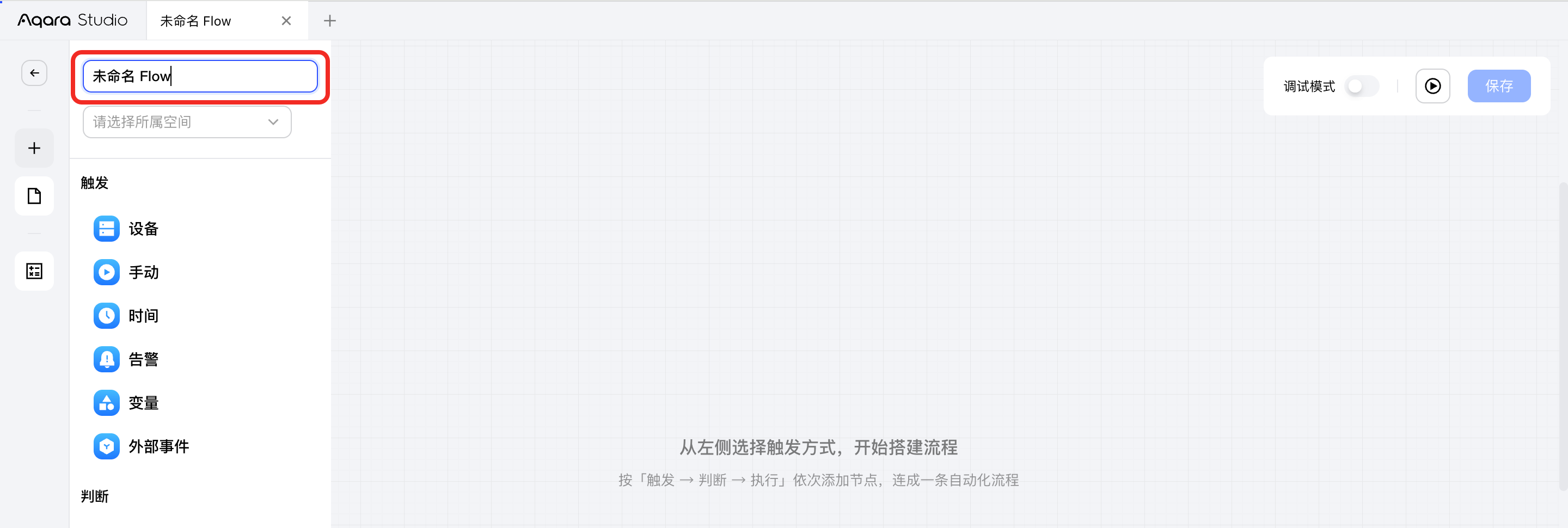

更名自动化​
在编辑器中,单击左上方的自动化名称区域,即可更名。
更名自动化

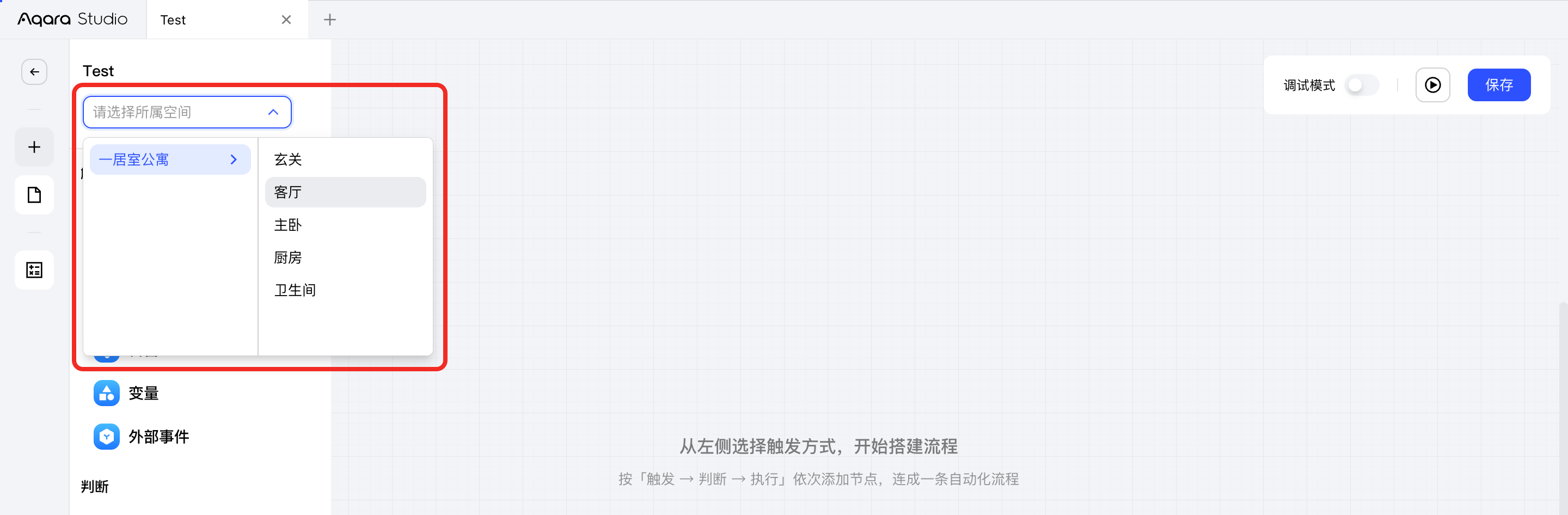

分配自动化至空间​
在自动化名称区域下方,您可以为该自动化选择并分配所属空间。
分配自动化至空间

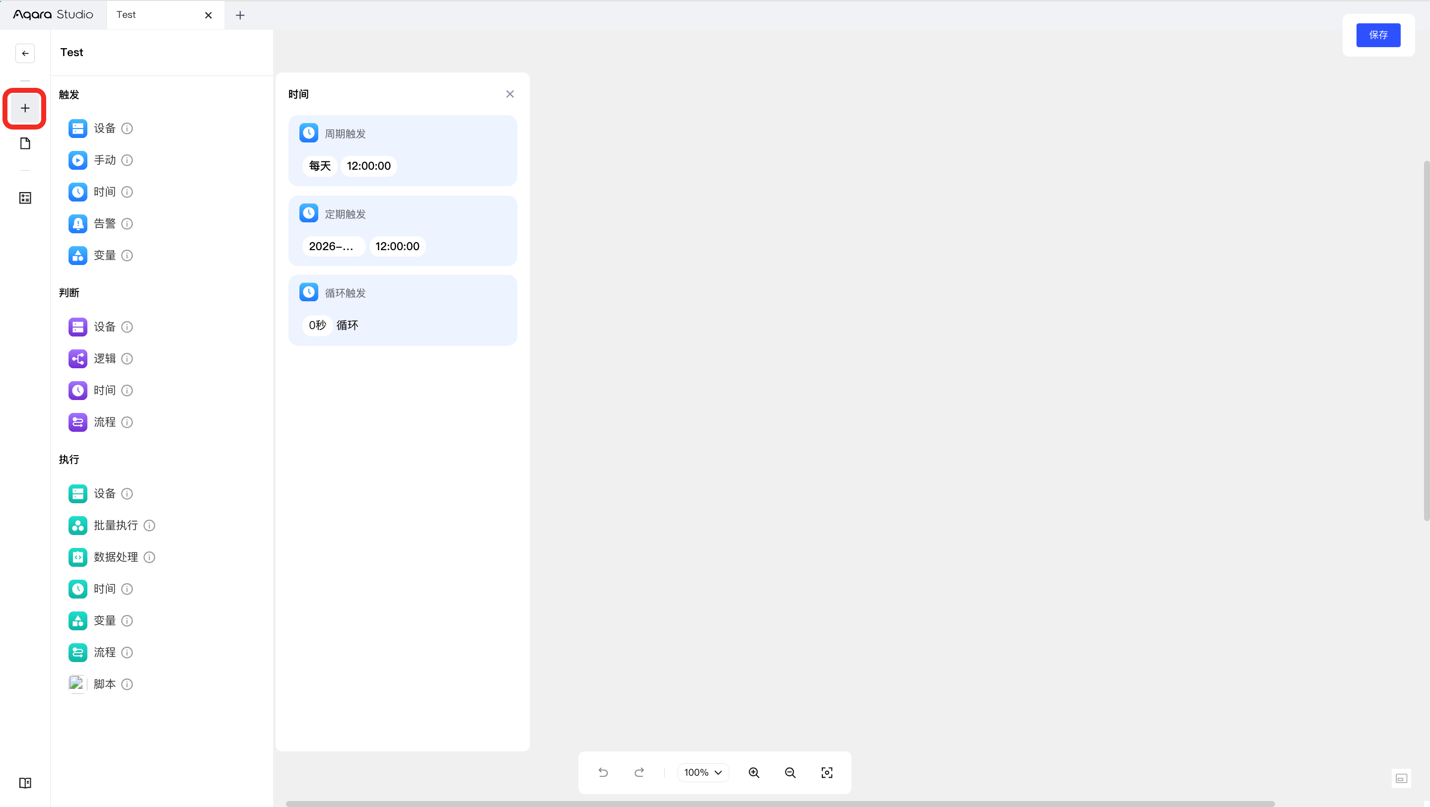

添加步骤​
  1. 在画布的左侧边栏单击 + 按钮。
  2. 浏览并选择所需的卡片类型(如触发类、判断类、执行类)。
  3. 在所选卡片类型下,进一步选择具体的卡片。例如,在触发类下单击时间,可以看到 周期触发、定期触发 和 循环触发 这三个卡片。
  4. 单击所需的卡片,即可添加到画布。
单击加号,选择详细的卡片,

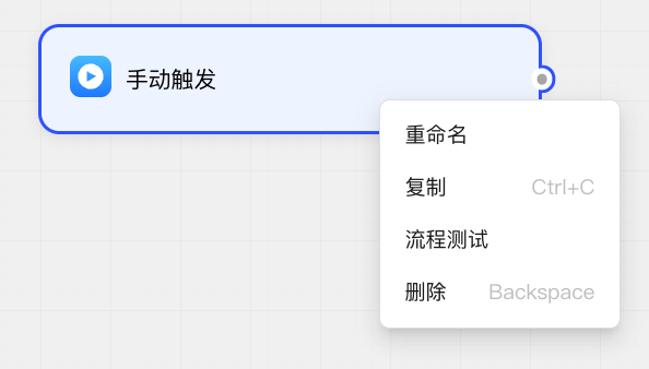

卡片操作​
添加卡片到画布后,您可通过右键单击卡片,打开操作菜单,实现对该卡片的重命名、复制、测试及删除等操作。

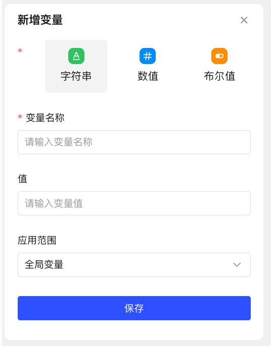

创建变量​

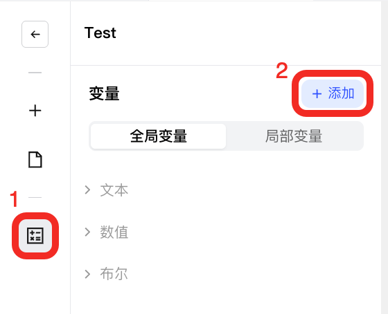

创建变量流程:
  1. 在画布左侧边栏点击变量图标,展开变量抽屉后点击添加按钮。
    添加变量
  2. 在弹出的新增变量窗口中,选择数据类型、设置变量名称、输入初始值,并选择其作用范围(全局或局部)。填写完毕后点击保存。
    配置变量

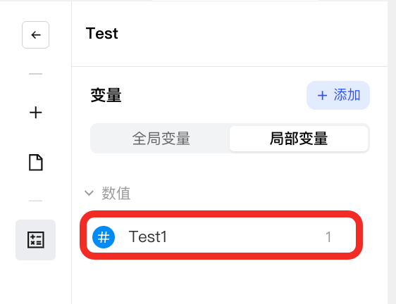

  3. 变量创建后,可通过变量抽屉顶部的筛选分别查看全局变量或局部变量,就可以找到您新增的变量。

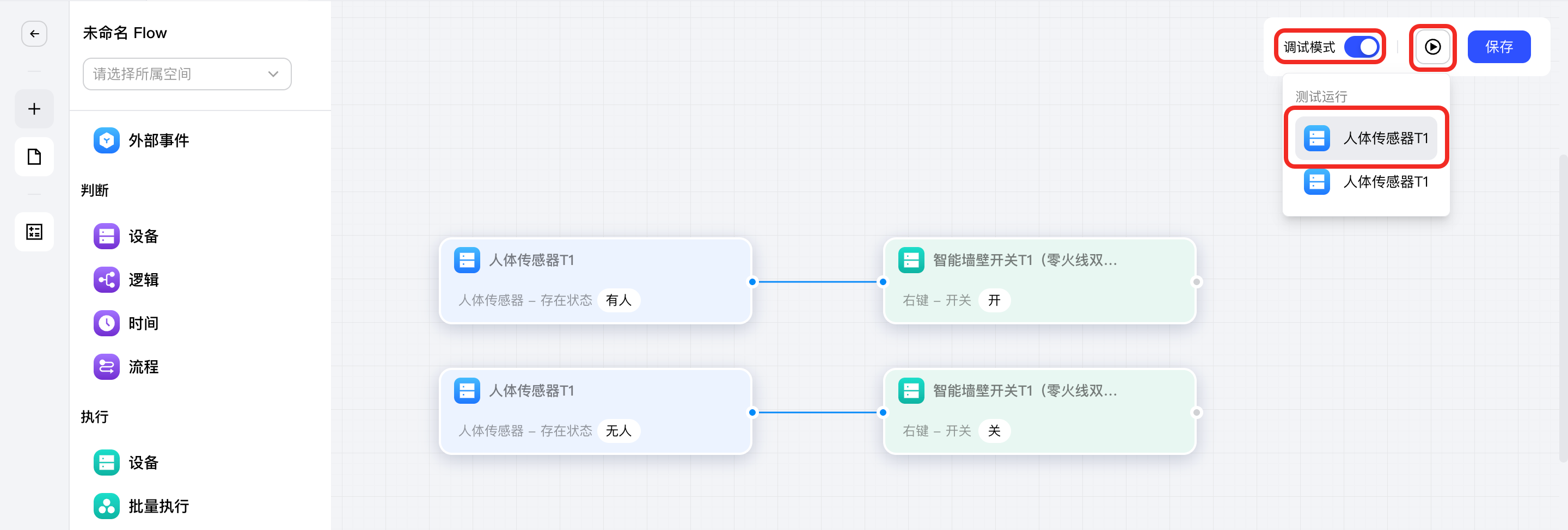

调试​
调试用于检查自动化流程中各卡片之间的流转是否顺畅无阻碍。
在调试模式下,Aqara Studio 不会下发模拟值来模拟触发条件,因此不会真实触发设备执行操作。
操作步骤如下:
  1. 在画布左上方启用 调试模式。

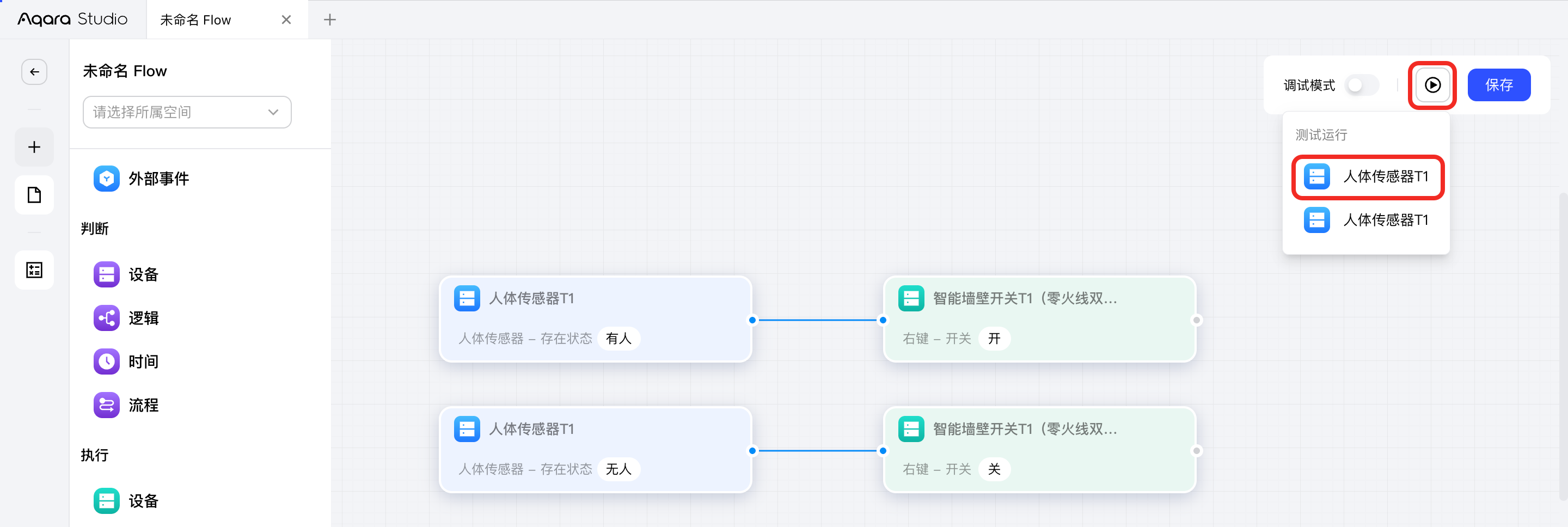

  2. 单击 ▶ 图标,打开 测试运行 列表。该列表会显示画布上所有的 触发 卡片。
  3. 在列表中选择一个 触发 卡片。Aqara Studio 将视该触发条件为已满足,并开始执行其后的自动化流程。
  4. 等待提示 流程测试已完成,即表示流程已通过调试,可以正常执行。
调试

  1. 单击 ▶ 图标,打开 测试运行 列表。该列表会显示画布上所有的 触发 卡片。
  2. 在列表中选择一个 触发 卡片。Aqara Studio 将视该触发条件为已满足,并开始执行其后的自动化流程。
  3. 等待提示 流程测试已完成,即表示流程已通过测试,可以正常执行。并且观察 执行事件 是否被正确完成(如设备状态是否发生改变、流程是否被启用等)。

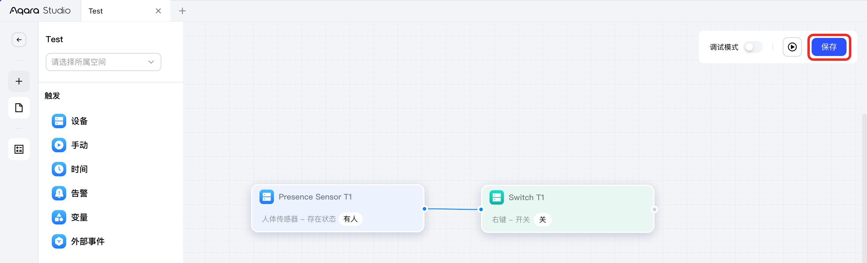

保存​
完成上述配置、调试和测试后,确认当前自动化编排无误,即可点击 保存 按钮,将自动化保存至 Aqara Studio 中。
调试

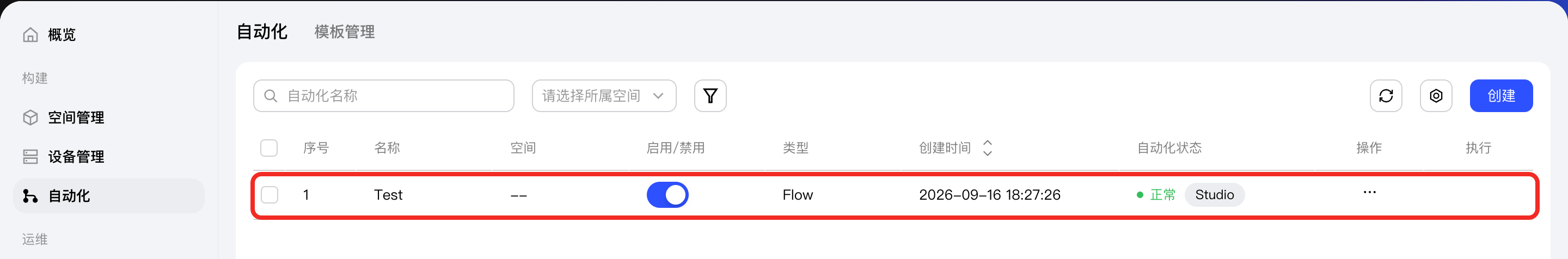

此时页面会跳转至自动化列表,您可以在列表中看到您刚保存的自动化,并且默认已启用。
自动化列表

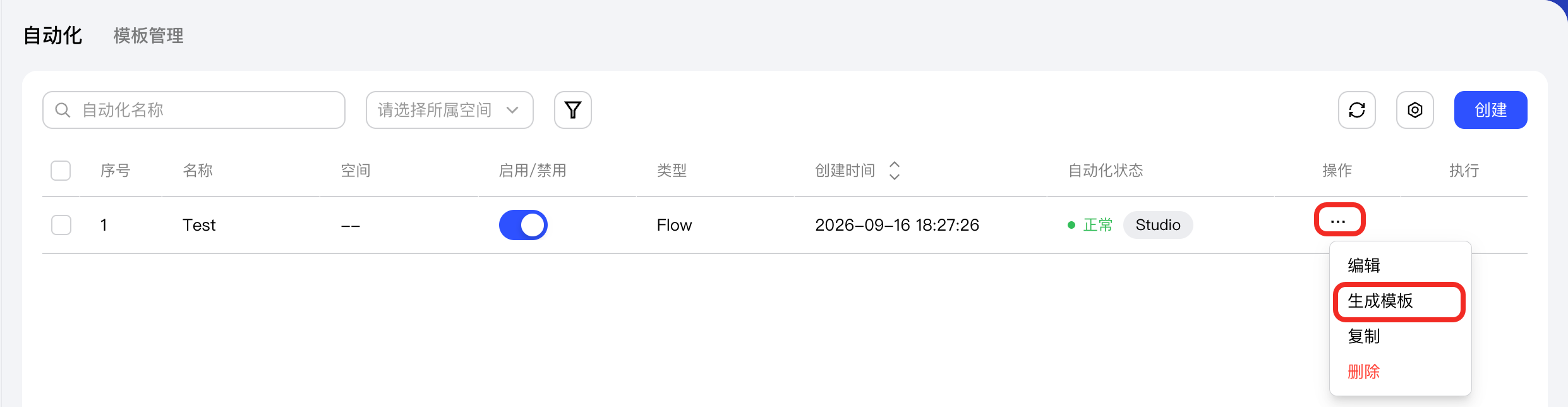

  1. 在自动化列表中,找到您想要转换的自动化,单击 ... > 转换为模板。
    转换为模板

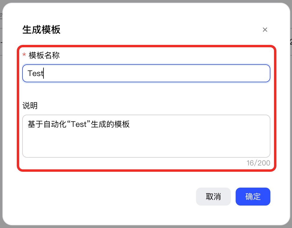

  2. 在弹窗中输入模板名称。Aqara Studio 会默认生成一段描述,您也可以按需修改,以进一步说明该模板的作用。
    定义模板名称和描述

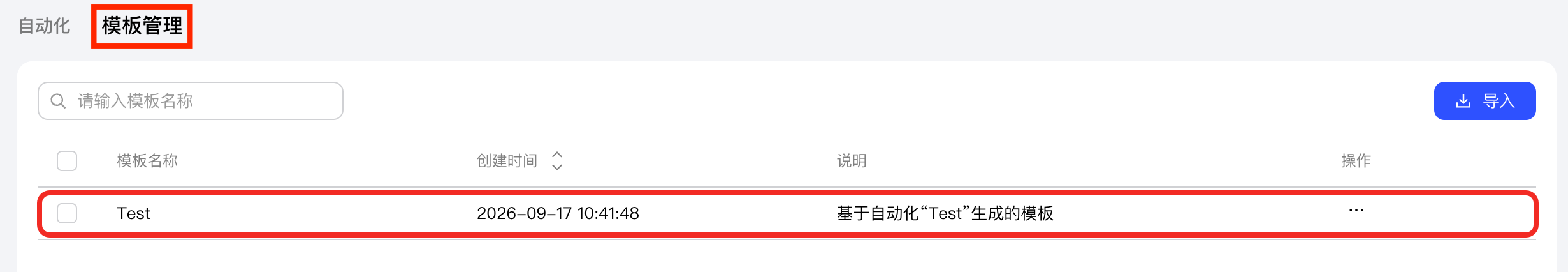

  3. 当提示 模板创建成功 时,即表示自动化已成功转换为模板。切换至 模板管理 标签页,即可在列表中看到刚转换的模板。
    模板列表

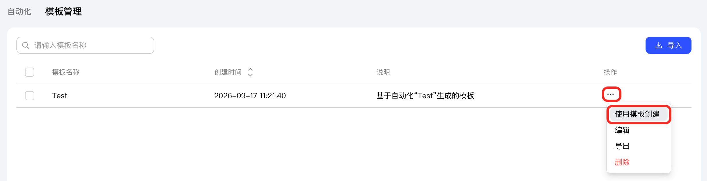

使用模板创建自动化​
使用模板创建自动化,可让您基于已有的模板,快速创建新的自动化。
流程如下:
  1. 在模板列表中,找到您想要导出的模板,单击 ... > 使用模板创建。即可进入自动化编辑页面。
    使用模板创建自动化

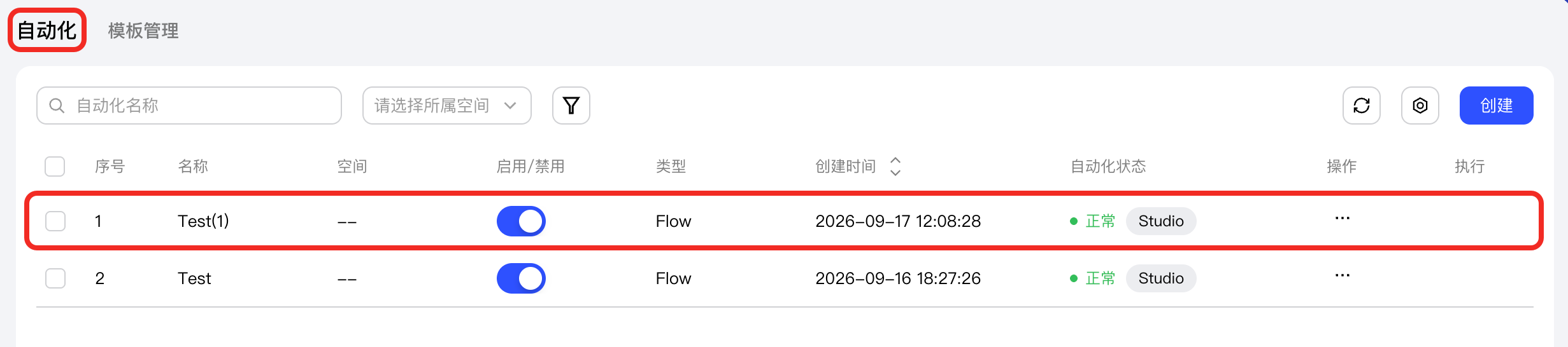

  2. 此时返回 自动化 标签页,你可以看到自动化列表中新增一条自动化。
    检查新自动化

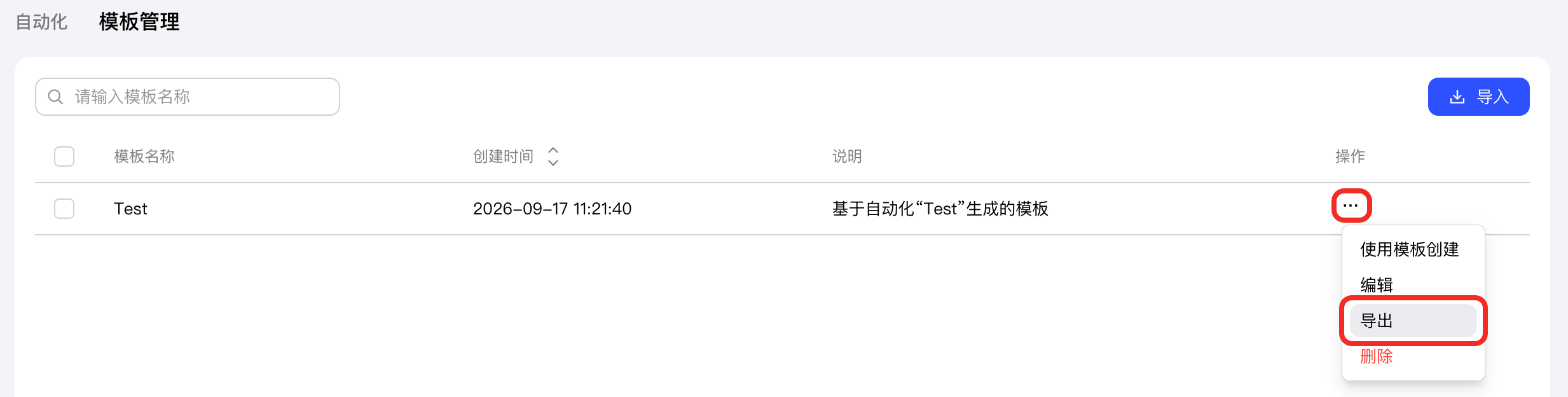

导出模板​
在模板列表中,找到您想要导出的模板,单击 ... > 导出,即可开始以 JSON 格式将模板下载至本地。
导出模板

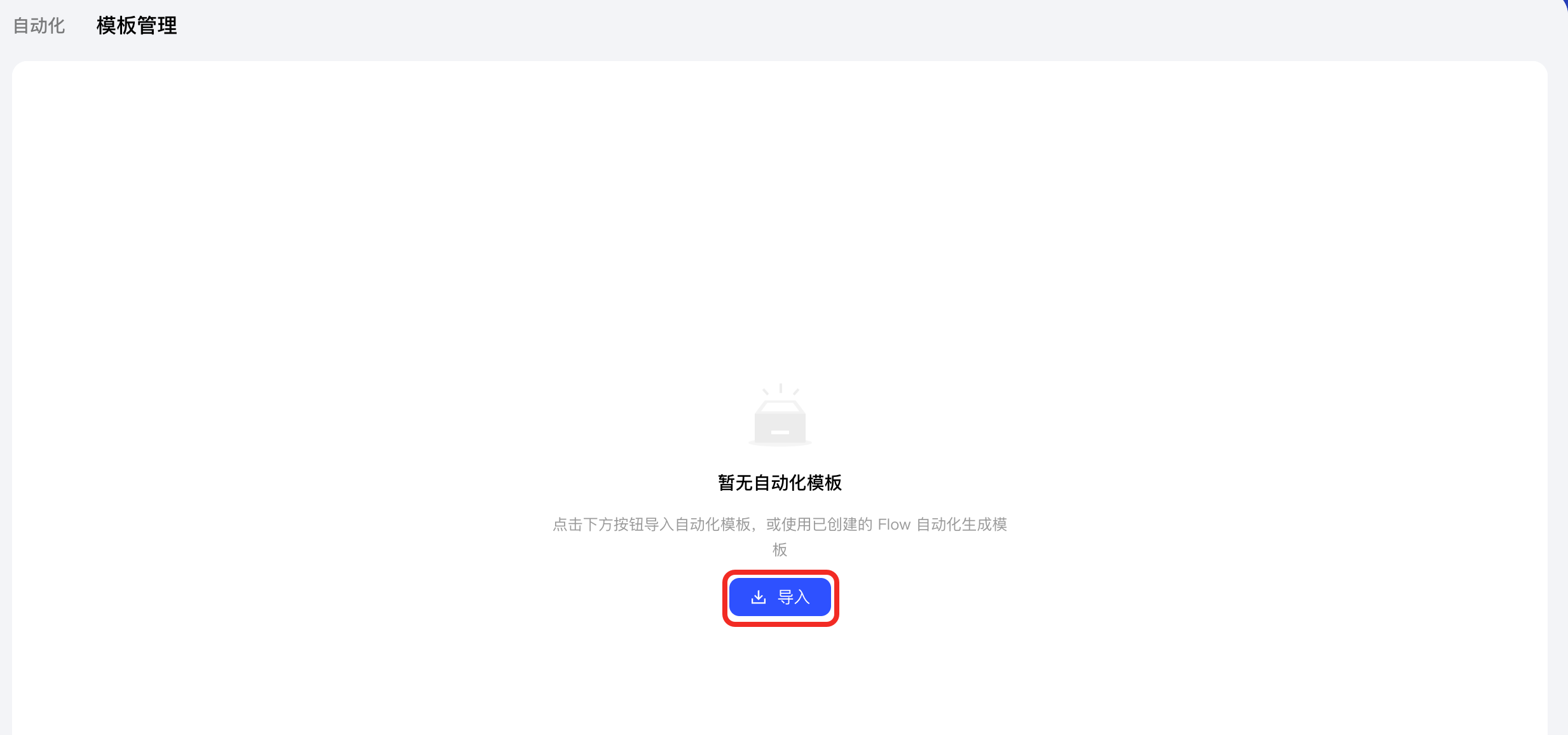

导入模板​
如果您希望将本地的自动化模板 JSON 文件导入至 Aqara Studio,在 模板管理 标签页中单击 导入 按钮,即可开始导入。
导入模板
