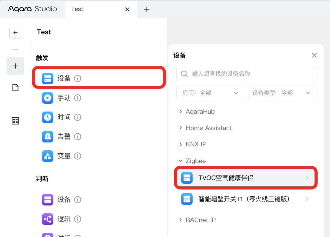

  1. 在画布的左侧边栏单击 + 按钮。在触发下选择设备。在设备列表中选择待监听的设备。
    选择设备

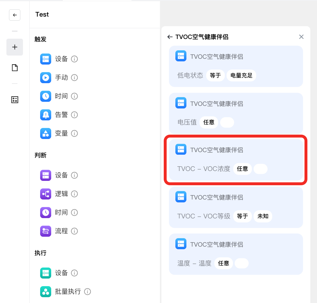

  2. 随后,您可以看到该设备可用的卡片列表,即该设备的可读功能点列表。单击所需卡片。即可将该卡片添加到画布。
    选择卡片

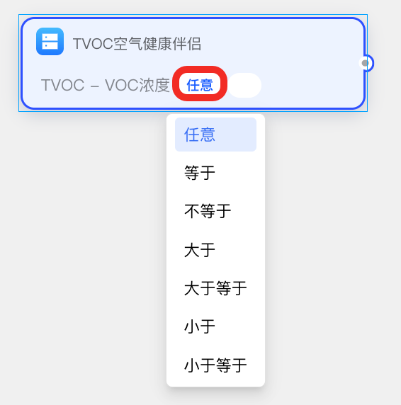

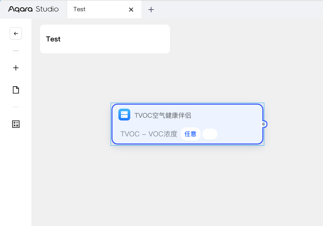

  3. 单击卡片上的第一个参数,可选择设备的具体监听条件(如等于、不等于、大于、小于等)。
    不同类型的设备功能点可选的监听条件各异。例如,开关类型一般支持“等于”、“不等于”等选项,而数值类功能点还支持“大于”、“小于”等选项。
    修改监听条件

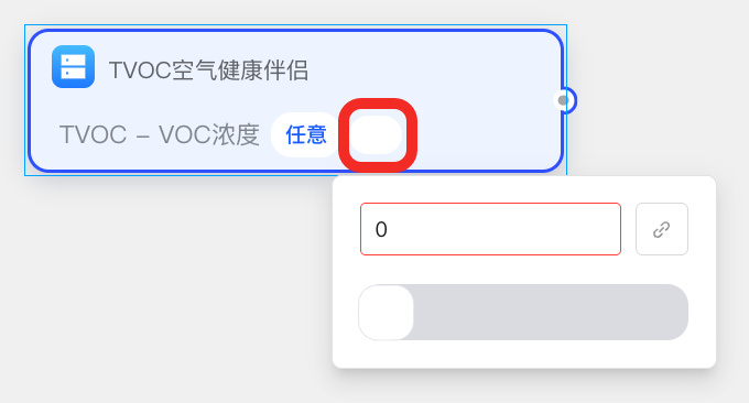

    单击第二个参数,您还可以进一步指定需要监听的数据目标。
    制定监听数据

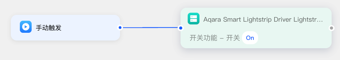

手动触发是一种由用户主动操作执行流程的触发方式。当需要手动启动某个自动化场景,或需要在测试、调试流程时进行即时触发时,可使用手动触发卡片。
使用步骤​

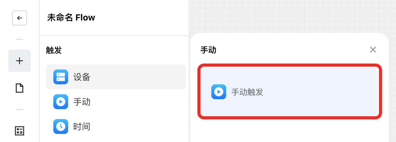

  1. 在画布的左侧边栏单击 + 按钮。在触发下选择手动。单击手动触发,即可在画布上添加该卡片。
    选择手动触发
  2. 将 手动触发 卡片与 判断类卡片 和 执行类卡片 连接。
    连接卡片

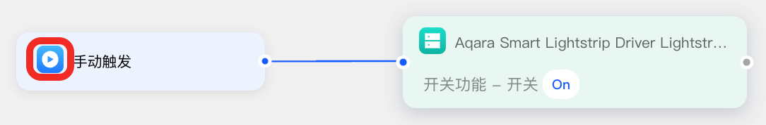

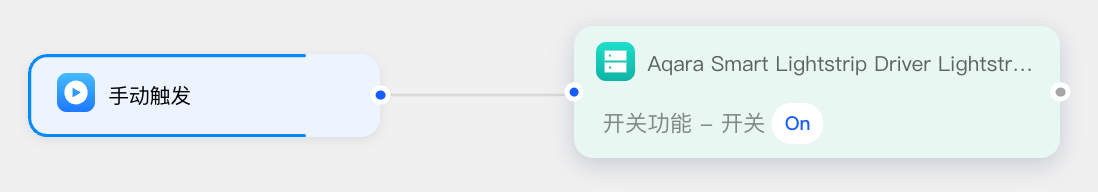

  3. 单击 手动触发 卡片上的图标,即可测试此 Flow。
    单击图标
    此时,Flow 的外边框颜色会从灰色逐渐转为蓝色,表示流程正在执行中。
    手动触发进行中

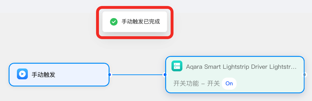

    当手动触发成功后,界面会弹出提示,标识流程已完成执行。
    手动触发完成

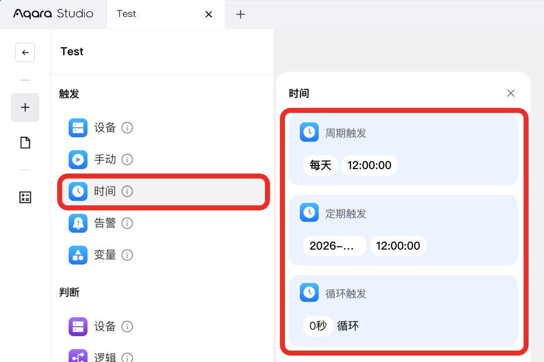

时间​
时间相关的触发卡片主要包括 周期触发、定期触发 和 循环触发 三种,可用于满足不同场景下的自动化时间调度需求。
触发类型适用场景描述示例
周期触发根据设定的周期(如每天、每周、指定工作日等)在特定时间自动执行流程每天 7:00 自动开灯
定期触发在指定的日期和时间仅执行一次流程2024/07/01 08:00 打开窗帘
循环触发每隔一段时间循环执行流程每隔 10 分钟开灯
此外,这些时间触发卡片支持多种参数设定,例如自定义周期、指定时间、依据日出日落(支持手动输入经纬度)选择时间点等,帮助您精细化控制自动化流程的执行时机。通过合理组合使用,可以轻松实现复杂的定时联动管理,让智能设备更加贴合实际生活与工作需求。
使用步骤​
  1. 在画布的左侧边栏单击 + 按钮。在触发下选择时间。单击任意卡片,即可在画布上添加该卡片。
    选择时间相关的触发卡片

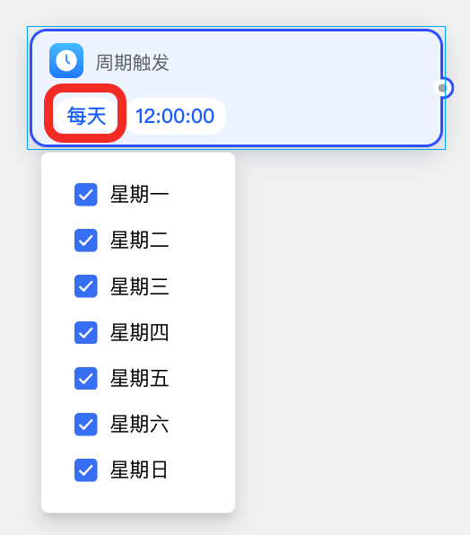

  2. 配置参数:

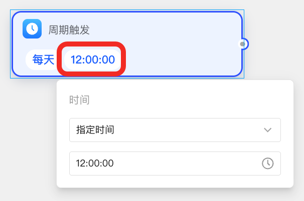

    • 对于 周期触发:
      • 在卡片上选择第一个参数,选择每周周几触发行为。
        选择周期触发的日期
      • 在卡片上选择第二个参数“触发时刻”。您可以设置为具体时间点,或选择以“日出”或“日落”为基准的相对时刻(如日出前/后、日落前/后)。详情请参考 时刻类型。
        选择周期触发的时刻

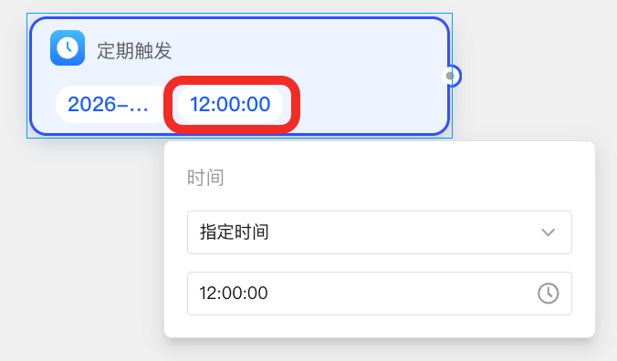

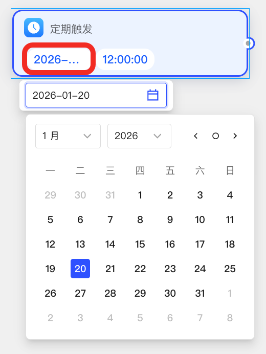

    • 对于 定期触发:
      • 在卡片上选择上选择第一个参数,指定触发的具体日子。
        选择定期触发的日期
      • 在卡片上选择第二个参数“触发时刻”。详情请参考 时刻类型。
        选择定期触发的时刻

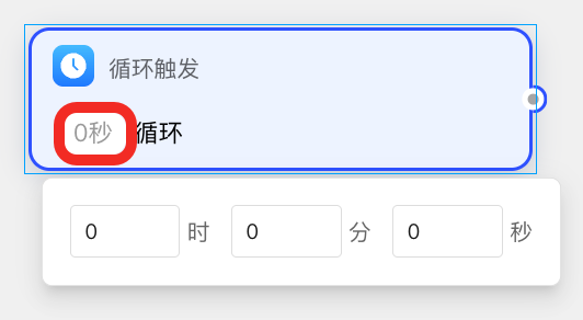

    • 对于 循环触发:
      在卡片上选择时间间隔参数,表示每个多久触发一次流程。
      选择循环触发的间隔

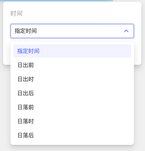

时刻类型​
Aqara Studio 支持您在配置时刻的时候使用指定时刻、日出日落时间或日出日落前后。
时刻种类
各类型说明如下:
时刻类型说明
指定时刻可设置为 24 小时制的具体时间点,用于精确控制触发时刻。
日出日落时间需填写所在位置的经纬度。填写规则:
  • 北纬及东经为正数(如:35.0 代表北纬 35.0°)
  • 南纬及西经为负数(如:-120.0 代表西经 120.0°)
设置后,Aqara Studio 将自动获取该地的日出日落时间。
日出/日落前后需输入经纬度及期望的相对时间间隔(如 15 分钟),可实现更灵活的时间控制。

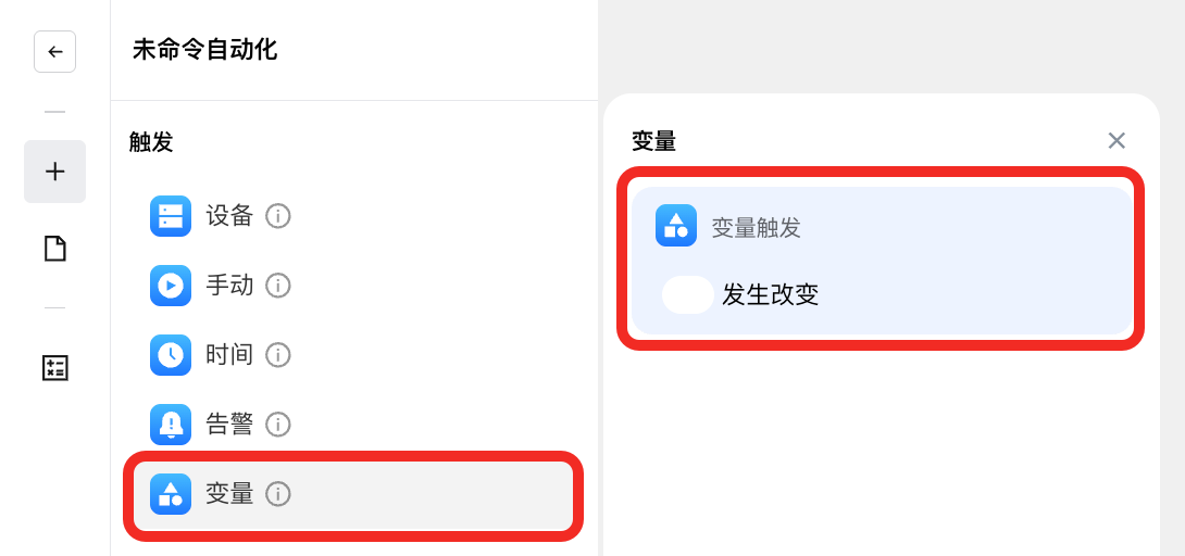

变量触发​
在自动化流程中,变量触发用于感知和响应系统内变量的变化,实现动态和智能的流程控制。本系统支持监听 全局变量、局部变量 和 设备数据 三种类型。
设备数据:指具体设备的数据点,如传感器数值、开关状态等。
变量触发机制能让您的自动化流程更灵活性,适合各种复杂、动态的场景需求。
前提条件​
在使用此卡片之前,请确保您已 创建变量 或 接入设备。
使用步骤​

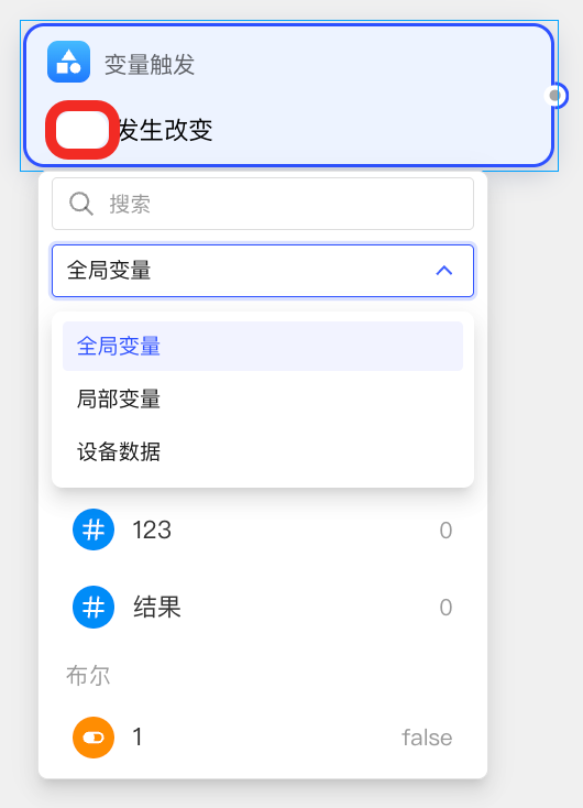

  1. 在画布的左侧边栏单击 + 按钮。在触发下选择变量。单击变量触发,即可在画布上添加该卡片。
    选择变量触发卡片
  2. 在卡片的第一个参数中,选择一个全局变量、局部变量或设备数据。当此变量或设备数据发生变化时,就会触发后续流程。
    选择变量或设备数据
  3. 将上述卡片与 判断类卡片 和 执行类卡片 连接。
