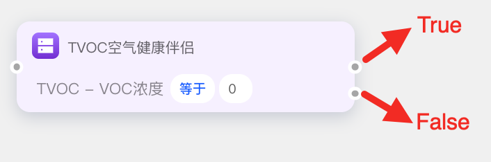

判断类输出点说明​
判断类卡片的输出点通常有两个,分别代表判断的结果:
  • True 输出:当判断条件满足(即结果为 true)时,流程将从此输出点继续执行。
  • False 输出:当判断条件不满足(即结果为 false)时,流程将从此输出点继续执行。
如下图所示:
判断卡片输出点说明
开发者可根据实际自动化需求,分别在 true 和 false 输出下配置不同的后续卡片,实现流程的分支和差异化处理。例如,在设备状态达到设定条件时执行某些操作,否则执行另一组操作,从而提升自动化的灵活性和智能性。

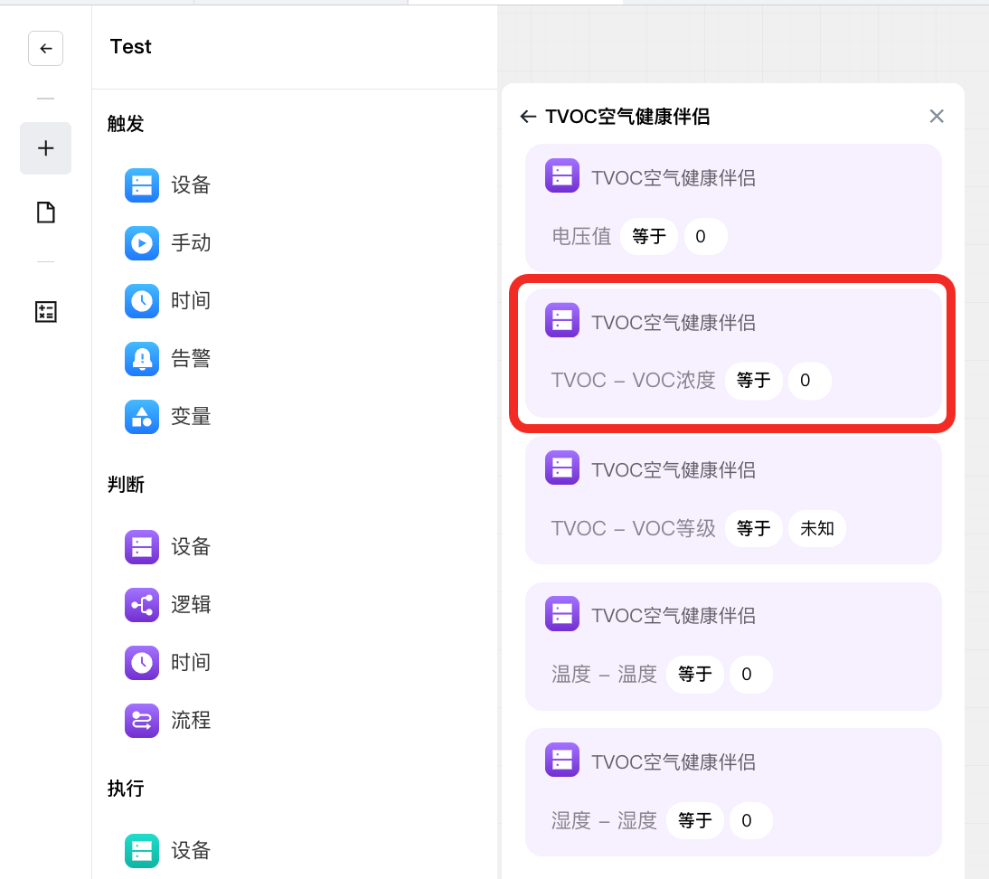

设备​
基于设备的判断卡片可对设备当前状态或数据进行条件判断,作为自动化流程中的分支节点。例如可判断“某灯是否打开”、“温湿度是否超过指定阈值”等。
开发者可通过配置设备以及其对应的功能点、状态或数值,并设置判断条件(如等于、不等于、大于、小于等),灵活实现针对设备状态的精准判定。
使用步骤​

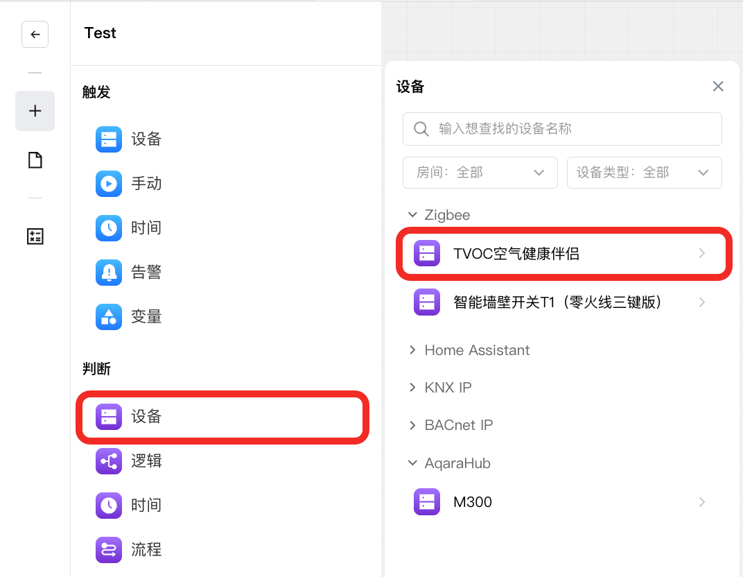

  1. 在画布的左侧边栏单击 + 按钮。在判断下选择设备。在设备列表中选择待判断的设备。
    选择设备
  2. 随后,您可以看到该设备可用的卡片列表,即该设备的可读功能点列表。单击所需卡片。即可将该卡片添加到画布。
    选择设备判断卡片
    基于设备的判断卡片已添加到画布

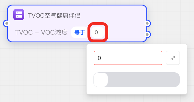

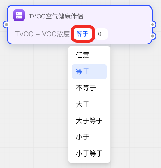

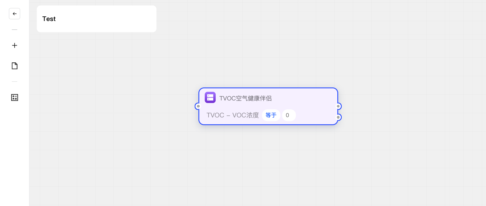

  3. 单击卡片上的第一个参数,可选择设备的具体判断条件(如等于、不等于、大于、小于等)。
    不同类型的设备功能点可选的监听条件各异。例如,开关类型一般支持“等于”、“不等于”等选项,而数值类功能点还支持“大于”、“小于”等选项。
    修改判断条件
    单击第二个参数,您还可以进一步指定需要监听的数据目标。
    制定监听数据

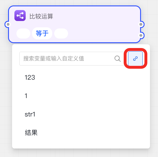

比较运算​
比较运算是一类常用于判断两组数据(如设备数据、变量)之间关系的逻辑运算卡片。在 Flow 中,比较运算通常支持等于、不等于、大于、小于、大于等于、小于等于等多种比较方式。
当比较条件成立时,卡片会输出 true,否则输出 false。通过灵活配置比较运算,可以实现对设备状态、变量值等的精准判定,从而控制后续自动化流程的分支走向。例如,可以判断“温度是否超过阈值”,有效提升自动化决策的智能化与多样性。
使用步骤​

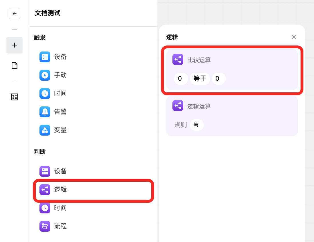

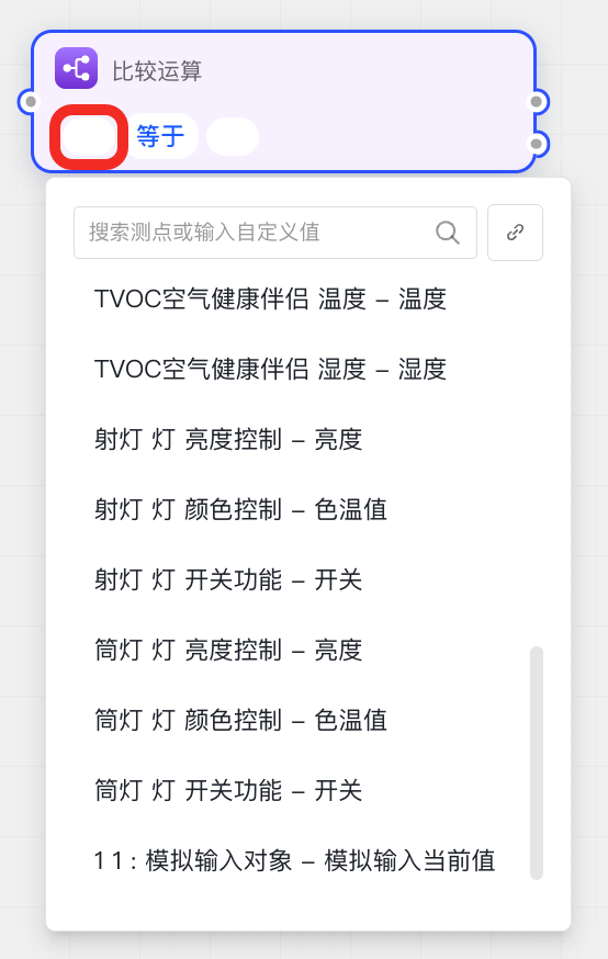

  1. 在画布的左侧边栏单击 + 按钮。在判断下选择逻辑。单击比较运算,即可在画布上添加该卡片。
    选择比较运算
  2. 单击卡片上的第一个参数,即可从下拉列表中选择一个设备数据作为数值 A。
    选择数值 A
    若需对比变量值,只需点击 🔗 图标,即可从变量列表中选择所需变量参与比较。
    使用变量

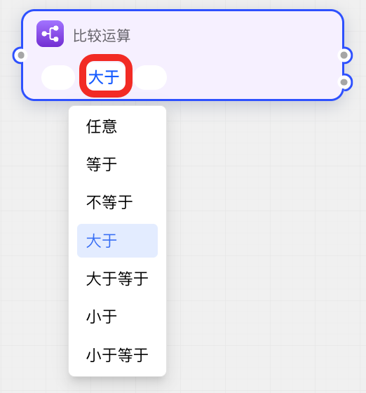

  3. 单击卡片上的第二个参数,即可设置比较运算符,如大于。
    设置运算符
  4. 单击卡片上的第三个参数,设置数值 B。设置方式与数值 A 相同。
  5. 完成上述配置后,需确保该判断卡片的输出点(True 或 False 输出)中至少有一个已连接到其他卡片(判断类卡片 或 执行类卡片)。

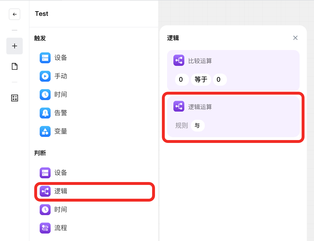

逻辑运算​
逻辑运算是用于判断两个输入布尔值之间逻辑关系的运算卡片。在 Flow 中,逻辑运算卡片用于判断“与”、“或”、“异或” 和 “非”这四种基础逻辑关系。
使用步骤​
  1. 在画布左侧边栏判断下选择逻辑,添加“逻辑运算”卡片。
    选择逻辑运算

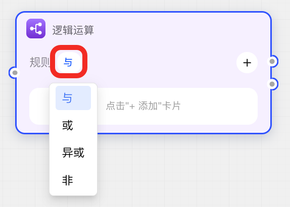

  2. 点击卡片上的逻辑类型参数,从下拉选项中选择所需的逻辑运算方式(如“与”、“或”、“异或”或“非”)。
    设置规则

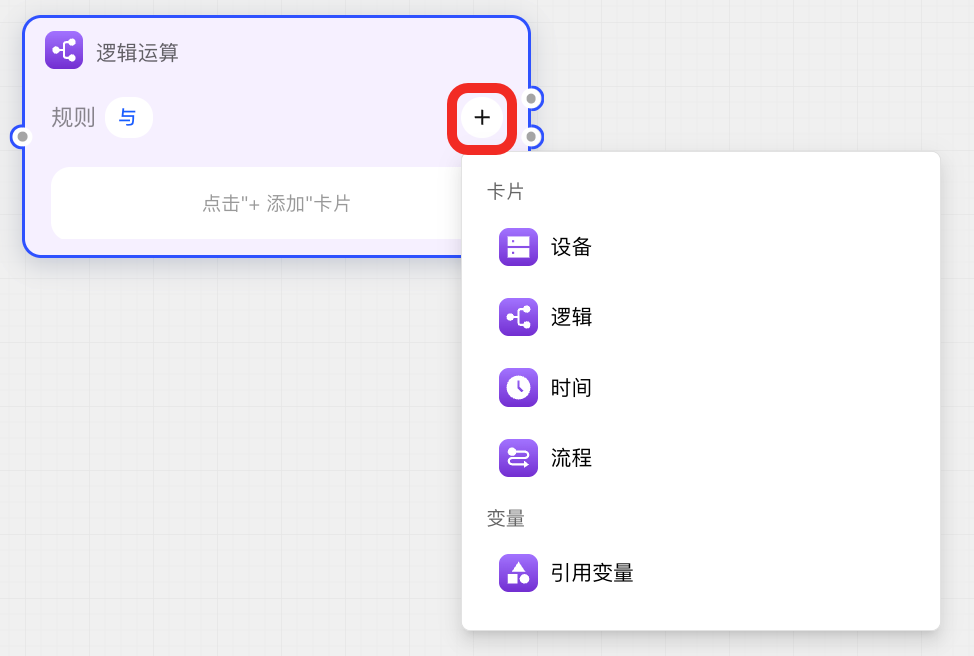

  3. 单击 “+” 按钮,为逻辑运算卡片添加输入项。可添加的布尔值类别包括:
    • 判断类卡片的输出;
    • 布尔型变量(支持全局变量、局部变量及设备相关的布尔数据)。
    添加布尔值

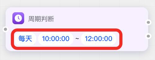

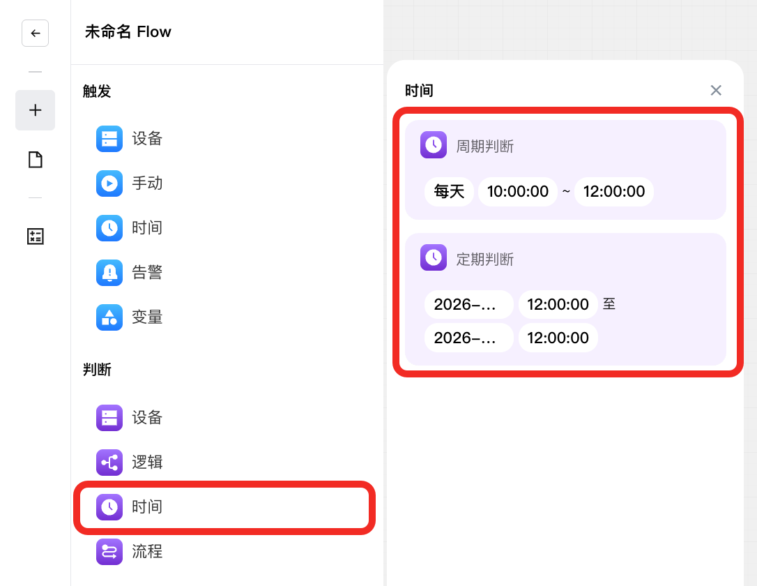

时间​
判断类卡片中与时间相关的类型主要有 周期判断 和 定期判断。
判断类型适用场景描述示例
周期判断判断当前时间是否处于设定的周期性时间范围内,如每周的某几天的某个时段等,适用于“工作日”“周末”等定期场景,实现周期性的时间段条件判断每周一至周五 09:00-18:00
定期判断判断当前时间是否处于某个具体期间,适用于一次性的时间判断2026/01/01 12:00:00 - 2026/01/02 13:00:00
使用步骤​
  1. 在画布左侧边栏判断下选择时间。单击任意卡片,即可在画布上添加该卡片。
    选择时间相关的判断卡片
  2. 配置参数:
    • 对于 周期判断:
      • 点击卡片上的第一个参数,选择需要判断的星期几(支持多选)。
      • 点击卡片上的第二个和第三个参数,分别设置起始和结束时间。
      设置周期判断的参数

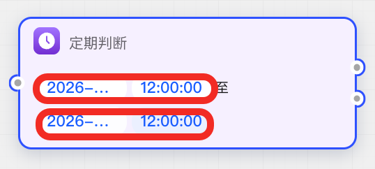

    • 对于 定期判断:
      • 点击卡片上的起始参数,设置起始的具体日期和时间;
      • 点击卡片上的结束参数,设置结束的具体日期和时间。
      设置定期判断的具体日期和时间
  3. 完成上述配置后,需确保该判断卡片的输出点(True 或 False 输出)中至少有一个已连接到其他卡片(判断类卡片 或 执行类卡片)。

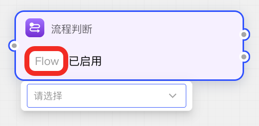

流程判断​
流程判断卡片用于判断其他 Flow 当前是否已启用。通过引用和检测目标 Flow 的启用状态,可以实现自动化流程间的联动。
例如:当某条 Flow 处于启用状态时,流程判断卡片输出为 True,从而决定是否继续执行当前流程的后续动作。

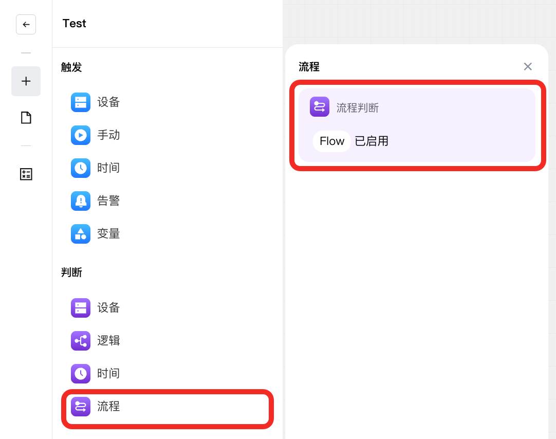

使用步骤​
  1. 在画布左侧边栏判断下选择流程,添加“流程判断”卡片。
    添加流程判断卡片
  2. 单击卡片上的参数,选择需要监听的已创建 Flow。只要该 Flow 处于启用状态,流程便会从本 流程判断 卡片的 True 输出继续执行,反之亦然。
    选择 Flow
